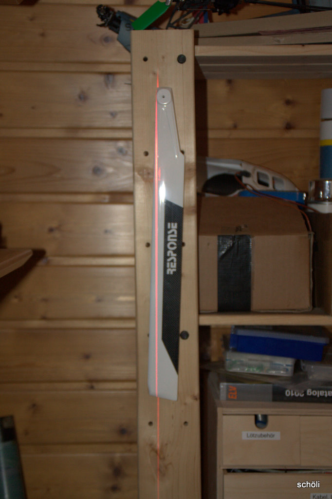

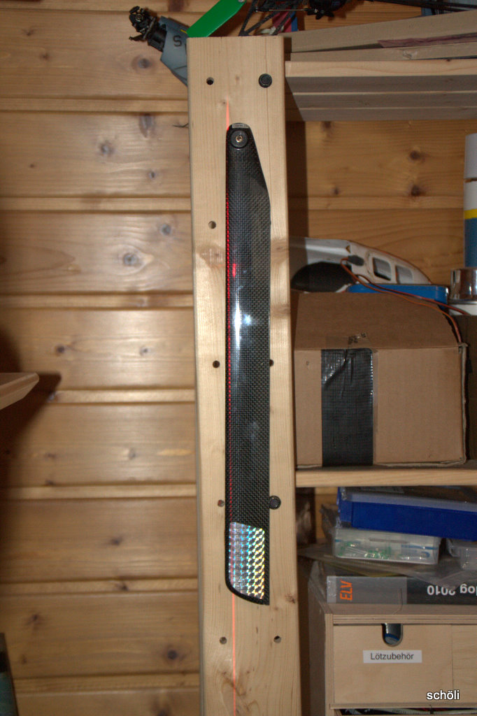

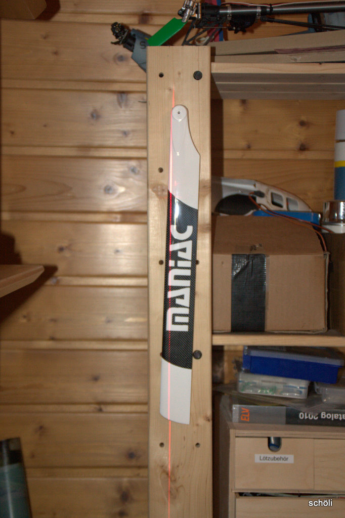

Ich hab mal eben meine 3 Sätze 430er Blätter ausgemessen:
Maniacs:
Vorlauf in cm: 1,2
Abstand von Loch: 41,2
macht 1,67° Vorlauf
Mikado CFK:
Vorlauf in cm: 0,4
Abstand von Loch: 39,8
macht 0,58° Vorlauf
Response:
Vorlauf in cm: 1,2
Abstand von Loch: 40,0
macht 1,72° Vorlauf
Wenn jemand die anderen Blätter mal gemessen haben will, einfach her damit :)

Dank Schöli! Also wie ich das so sehe, liegen die RJX Latten mit der Vorspur irgendwo zwischen den Maniac und den Mikado Latten.
Auf jeden Fall besser als Maniac...aber wohl nicht ganz Mikado Werte. Die Original Mikado Holzlatten haben übrigens auch sehr wenig Vorlauf. :lol:
