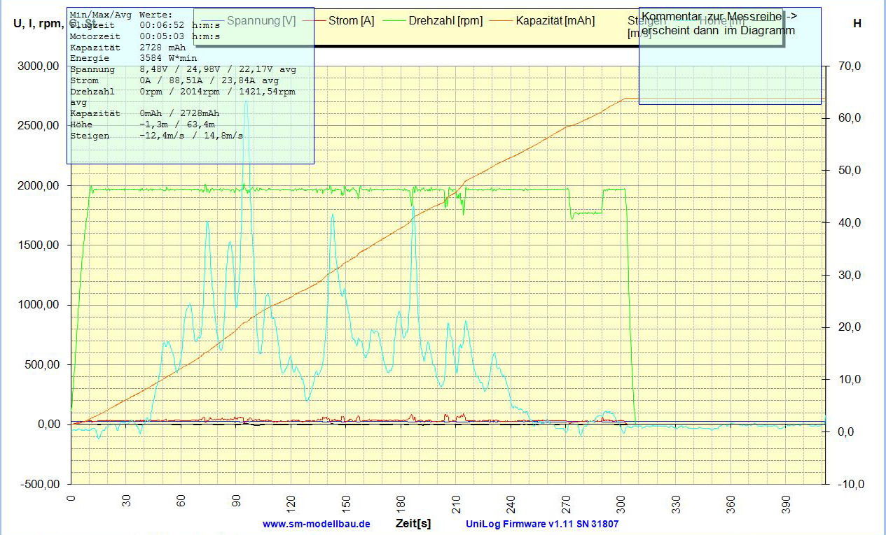

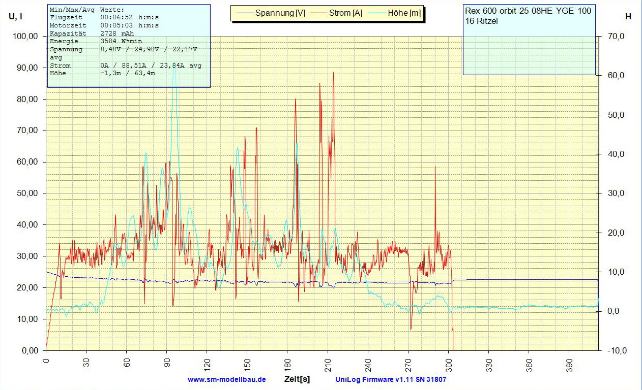

#37 Re: Motorentest Rex 600 Scorpion, Plettenberg, Align
meine Logs von heute:
600er
17er Ritzel
25-08HE
YGE100 mit 85% im Gov-Store
keine Ahnung wie ich das als JPEG hier reinbömmel :oops: Timooooooooooooooooooooo mach mal bidööööööööööööööööööööööööööö :lol:
Ich esse erst mal was.....

Hallo Michael !
Hier deine logs
Timo

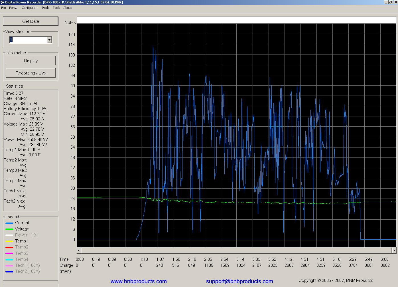

Und hier ein Log vom Pletti von mir.
Timo

sind das jetzt logs mit 16 oder 17er Ritzel weil im log steht was von 16t

ReinerFuchs hat geschrieben: sind das jetzt logs mit 16 oder 17er Ritzel weil im log steht was von 16t
17er passt

Hallo Michael !
Verstehe an deinen Logs was nicht. Mit einem 17er Ritzel müsste das Teil eigentlich viel mehr Strom ziehen. Du bist bei "Humanen" 90A . Entweder du bewegst den Heli recht brav oder fliegst nur mit 8° Pitch.
Gruß Timo

Nur kurz und dann in die Heia:
Loops, Rollen 4-5 Stück in Folge, Tic Tocs, Anfänge von Piroflips, Pitch 11°+ und - Zyklisch 9°, Motor etwas lauwarm, Lipos an die 50°C
Nacht zusammen.
