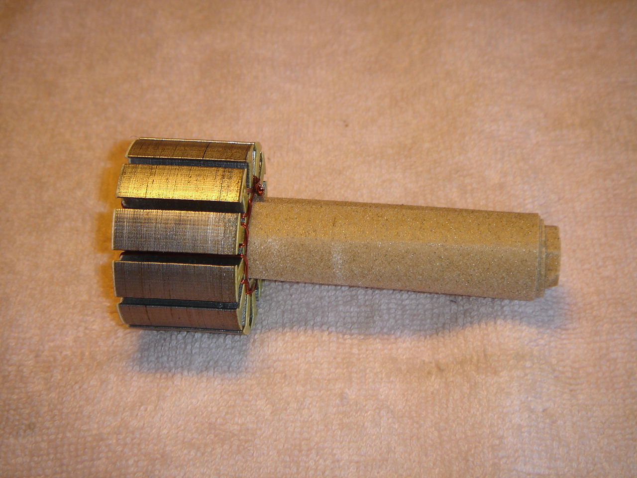

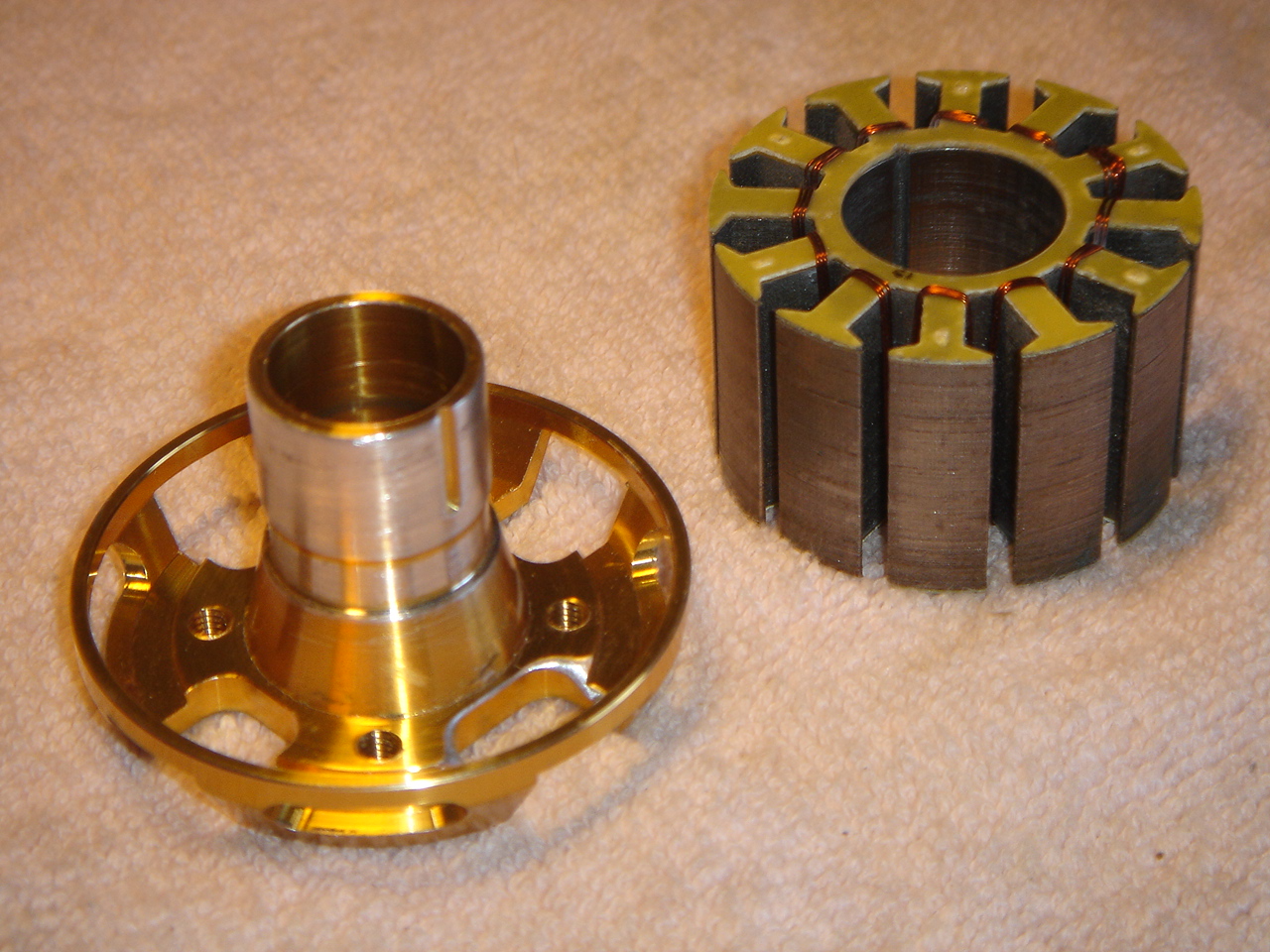

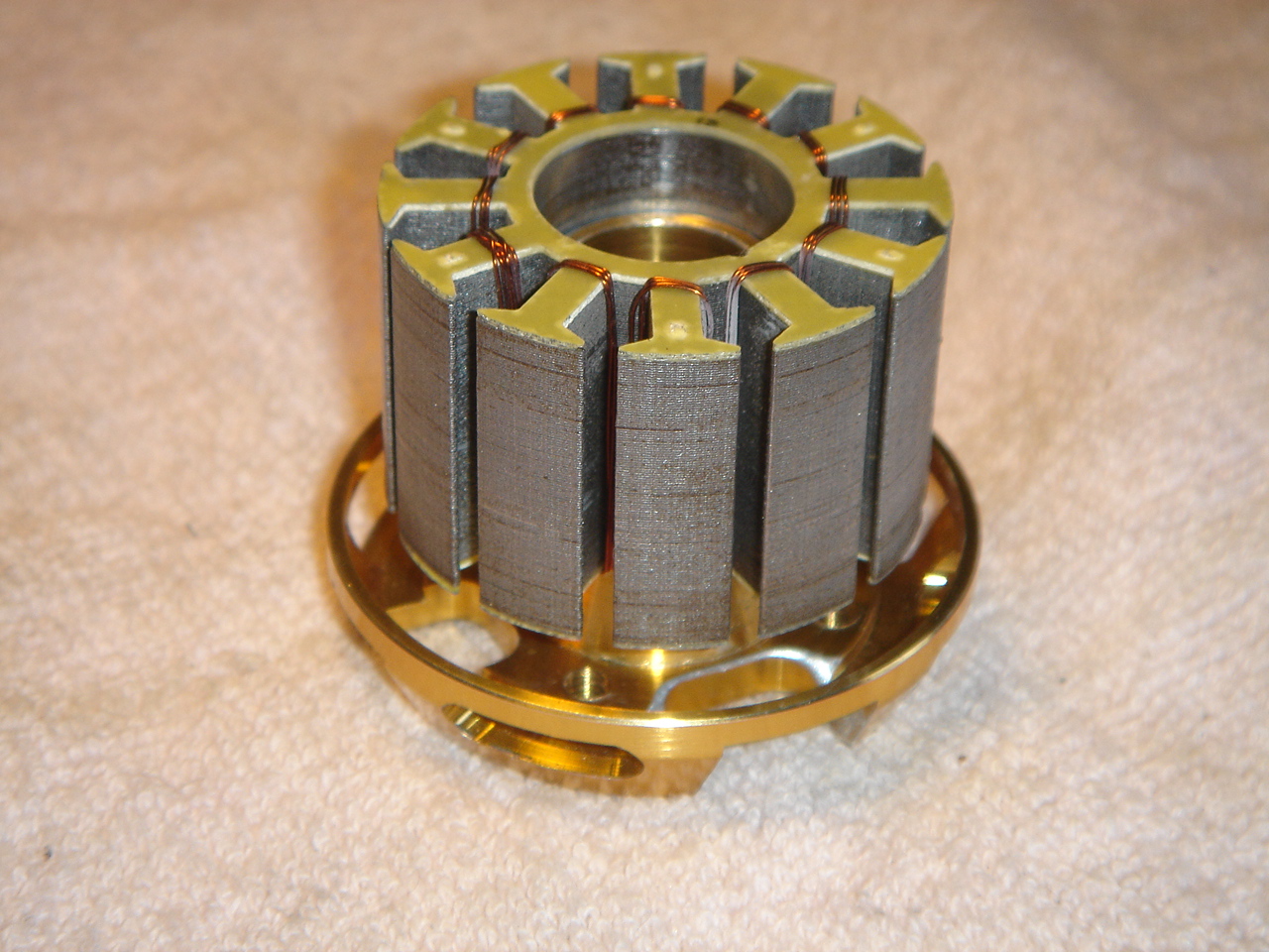

Ich habe heute mal angefangen und den Stator innen mit Schleifpapier schön rund gemacht und den Statorhalter passend abgeschliffen.
Jetzt passt der Stator schön stramm auf den Halter.
Im Halter habe ich den Ausschnitt, wo nachher die Motorkabel rausgeführt werden mit einer Feile bearbeitet, damit die scharfen Kanten später die Motorkabel nicht verletzten.
Tja, so ist der erste Arbeitsstunde schon weg! :shock: :oops:

Weitere 30 Minuten später sind die GFK-Scheiben neu verklebt und mit einem Skalpell die scharfen Kanten verschwunden.
Next step...Probestator wickeln...

hmm ich lasse die scharfen Kanten an den Isoscheiben immer stehen, so hasst du an den wichtigsten Stellen kaum noch Material zum Stator das sich wegdrücken kann wenn du den dicken Draht reinknotest :roll:
Aber zur not klebst du einfach eine GFK Platte auf den Stator und wanderst mit nem 1mm Fräser im Dremel um die Statorzähne. So baue ich mir meist neue Isoscheiben wenn ich mal eben keine CNC Fräse zur Hand habe ;)
#35 Re: Mein erstes mal: Scorpion 4225 nach Ralph Okon
Verfasst: 17.04.2010 13:16:40
von -Didi-
Basti 205 hat geschrieben:hmm ich lasse die scharfen Kanten an den Isoscheiben immer stehen, so hasst du an den wichtigsten Stellen kaum noch Material zum Stator das sich wegdrücken kann wenn du den dicken Draht reinknotest
Ich arbeite als Anfänger nach der Anweisung von Ralph, weil ich selber es nicht besser weiß! :wink:
Wenns schief läuft, wird nochmal gewickelt mit neuen GFK-Scheiben....hilft ja nix!
