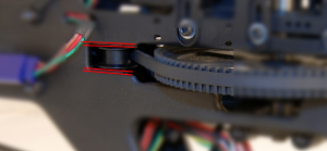

Da spannt ihr die Riemen bis dass sich das Heckrohr biegt ...
Meiner einer hat eine recht geringe Spannung, die aber gleichmäßig verteilt ist (Zugkraft an beiden Seiten des HZR gleich) - kein Knattern, Überspringen... und man kann damit sogar "relativ angenehm" autorotieren.
Was vielleicht noch falsch eingestellt sein könnte sind die hinteren Riemenrollen. Man kann den Heckrohrhalter ja ein wenig Kippen. Da die Riemenrollen an dem Heckrohrhalter befestigt sind Kippen diese dann mit. Der Riemen läuft dann ggf nicht mehr sauber durch die Rolle.
Sieht man, wenn man seitlich drauf guckt.
