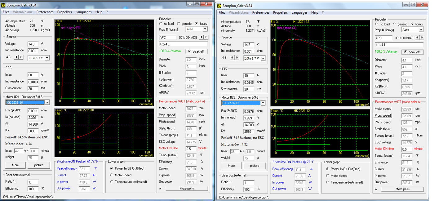

Auch nicht schlecht. Nimmt sich nicht viel ob 10er oder 12er. Der 10er ist halt etwas elastischer was den Wirkungsgrad angeht aber viel sollte das nicht ausmachen.NavTom hat geschrieben:Hallo zusammen,

Ich freue mich schon auf meinen RAVE 450 mit 350iger Latten und 4S 1800mah.
- scorpion-vergleich.jpg (243.8 KiB) 865 mal betrachtet
Gruß Tim
