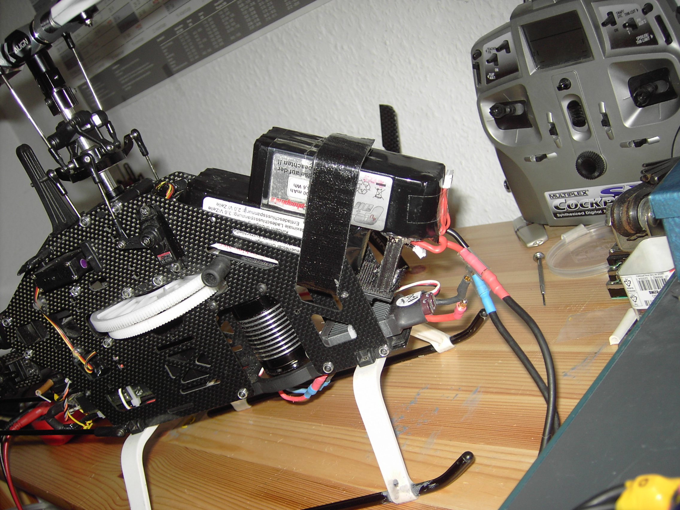

meine Testreihe 8S-Lifepo 2000 im T-Rex 500 CF ist leider zu ende. Den unteren 4S-Akku habe ich zu sehr gequetscht, die Zellen haben sich verabschiedet.
Mein Akkufach ist 39 mm breit, der Akku war am Anfang ca. 40 mm breit, da paßte es meiner Ansicht nach noch. Nach ca. 50 Ladungen war der Akku aber schon 43mm breit und hatte Druckspuren. Mittlerweile waren es 94 Flüge je 6 Minuten. Jetzt nach 2 Wochen Crashpause wollte ich in wieder nutzen,
jedoch eine Zelle um 1cm gebläht und ne andere ohne Leistung. Habe ihn jetzt zum 6S umgebaut und werde ihn nur noch gelegentlich nutzen.
Der obere 4S Pack geht soweit, bis auf die schleichende Blähung (44mm). Gruß Norbert

Hättest du dich mal gemeldet hättens ich mit Sicherheit zwei Zellen für dich gefunden, um den 4s wieder einsatzfähig zu machen. 94 Zyklen ist bisl früh, warum die dir Zelle dicke Backen gemacht hat kann ich aus der Ferne nicht sagen, da wäre einschicken ne Maßnahme gewesen, dann hätte ich das evtl. analysieren können.

Hi, habe ich doch geschrieben, den Akku habe ich immer in die 39mm Breite rein gequetscht,
das war nicht gut für den Akku. Ist mein verschulden. Der untere 4S Pack hat unter hohen seitlichen Druck gestanden. Konnte sich nicht entfalten.

Hi Frank, der untere 4S hatte an beiden Seiten auf gesamter Länge eine 0,5mm Delle von meiner Fehlbehandlung.
Strom habe ich nicht gemessen, es war im Schnitt 16A ( 260mAh je Minute ) und Peak wohl bei ca. nur 35A-40A,
12Z, 500L Motor, Akku wurde nicht heiß (max 50Grad) , Align Regler ohne Kühlblech
Es waren ca. 100 gute Flüge, habe es aber kommen sehen so ab Ladung Nr. 60 dass es nicht gut sein kann wenn ich ihn da so rein quetsche.
Habe immerhin den Piroflip damit angefangen zu lernen. Der 2000er Akku hat eine Super Spannungslage und ging bei mir am original Motor bestens.

nochmal, meine 44mm Akkus habe ich immer in ein 39mm Schacht gequetscht.
