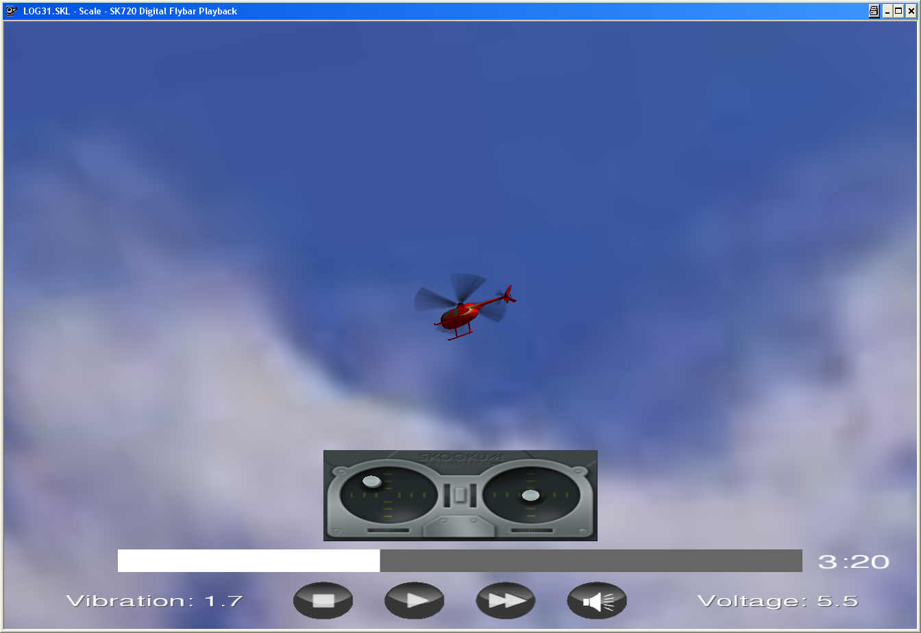

Die waren zu lose, bin beim start fast umgekippt und habe die dann deutlich fester angezogen.
Zuerst waren die so dass Sie gerade nicht weg drehen wenn ich den Heli neige, nun brauche ich schon etwas Kraft um die zu drehen.
Habe mir das Log zur Brust geführt, das hat übrigens nur 2,5MByte
Bei der mittleren Drehzahl hatte ich Vibs zwischen 0,3 und 0,9, bei der hohen 1,3 aber ein schütteln des ganzen Helis im Log ist sichtbar!
Die Levelsensoren nehmen das zum Glück nicht krumm, dafür aber schnelles Gieren bzw. Piruetten, bin da auf 7,5 gekommen.
Ich denke 2 Baustellen zu haben, Heck und Hauptrotor. :cry:
Sepp
im schweben ganz in Ordnung

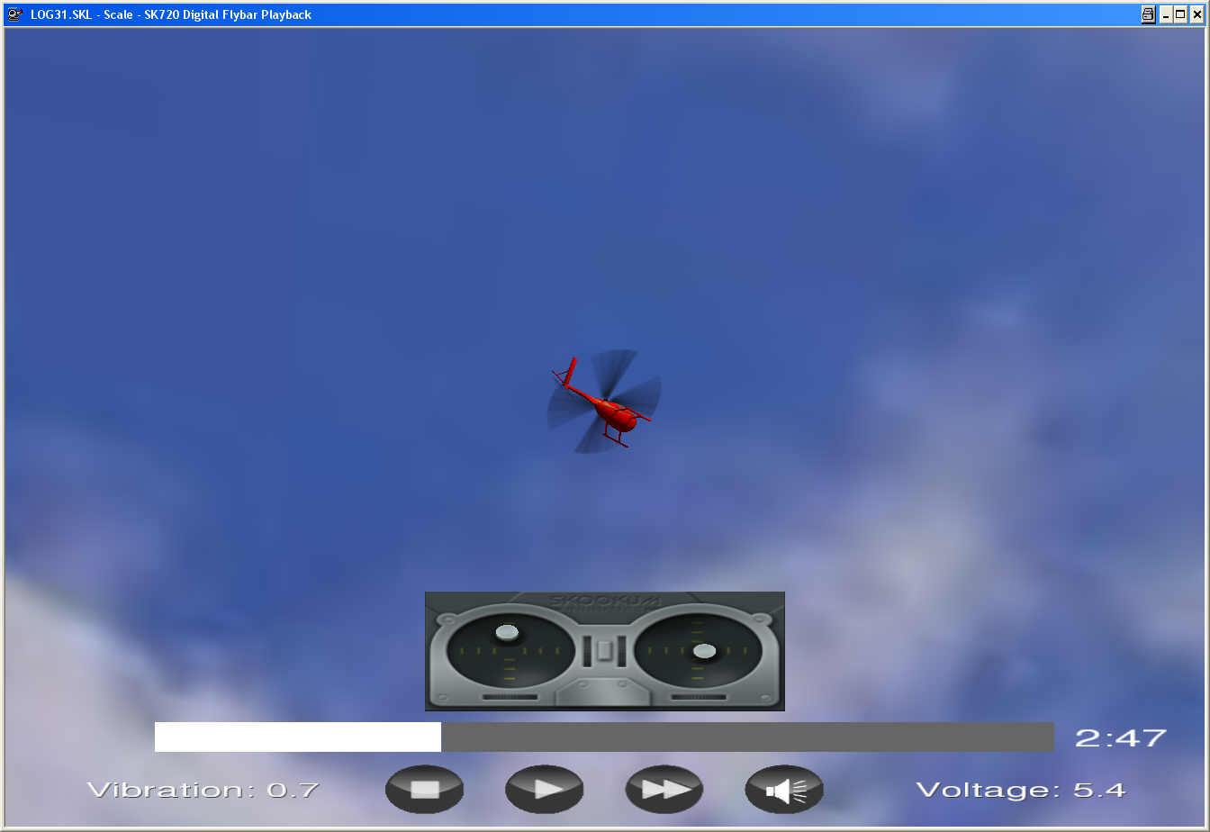

Log Mittlere Drehzahl 2.jpg (68.32 KiB) 4079 mal betrachtet
in der Kurve Vibs auch in Ordnung
Log Mittlere Drehzahl 4.jpg (66.6 KiB) 4079 mal betrachtet

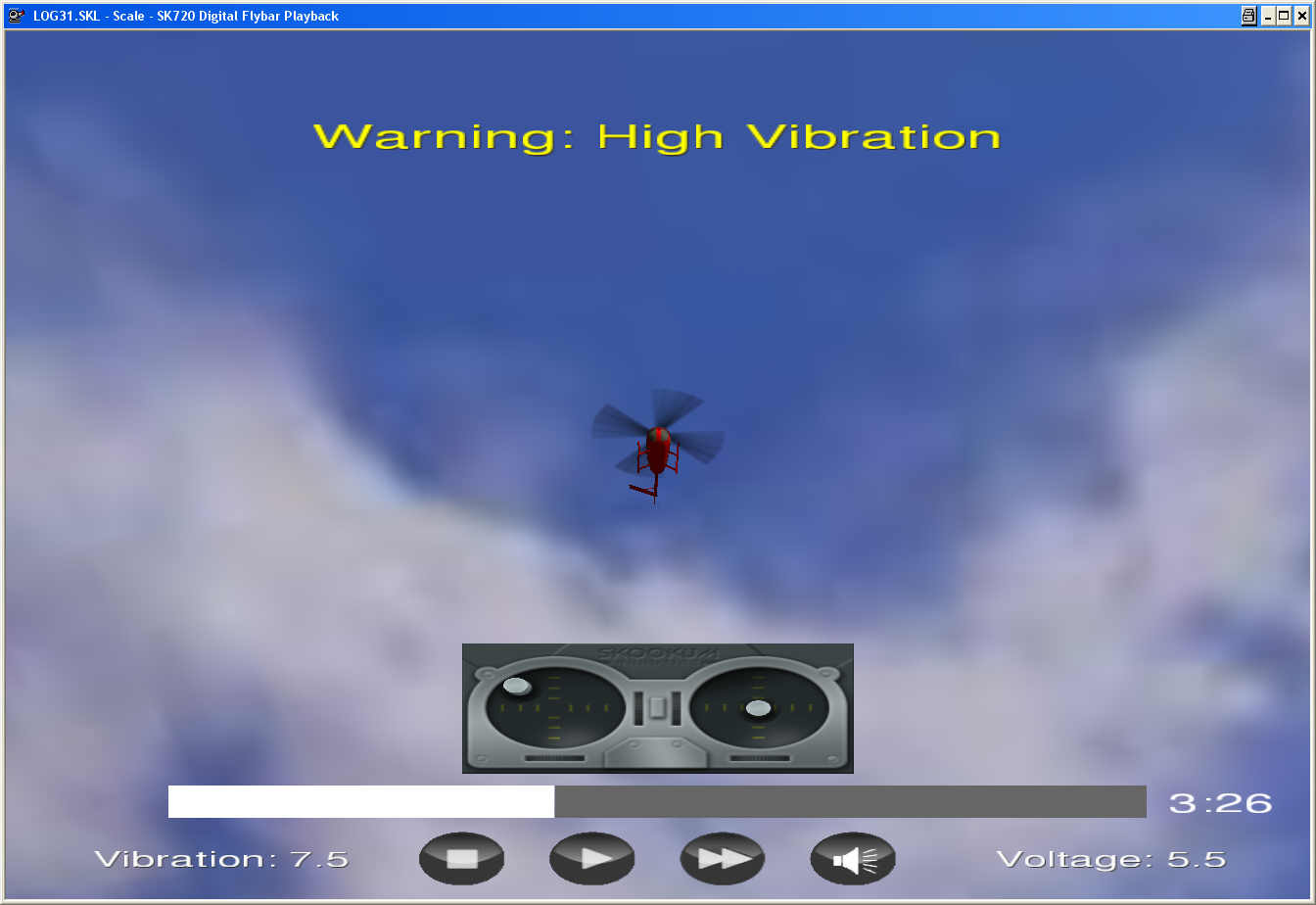

normale Piruette
normale Piruette
Log Mittlere Drehzahl 5 Piruette.jpg (67.03 KiB) 4078 mal betrachtet
schnelle Piruette
schnelle Piruette
Log Mittlere Drehzahl 6 Piruette.jpg (74.01 KiB) 4078 mal betrachtet

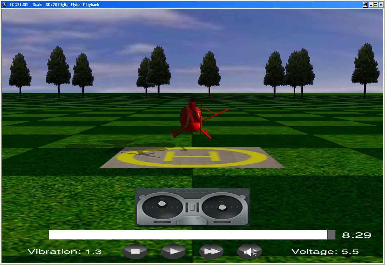

Zwar schütteln, aber für die Levelsensoren verschmerzbar
Log hohe Drehzahl 2.jpg (129.31 KiB) 4079 mal betrachtet
