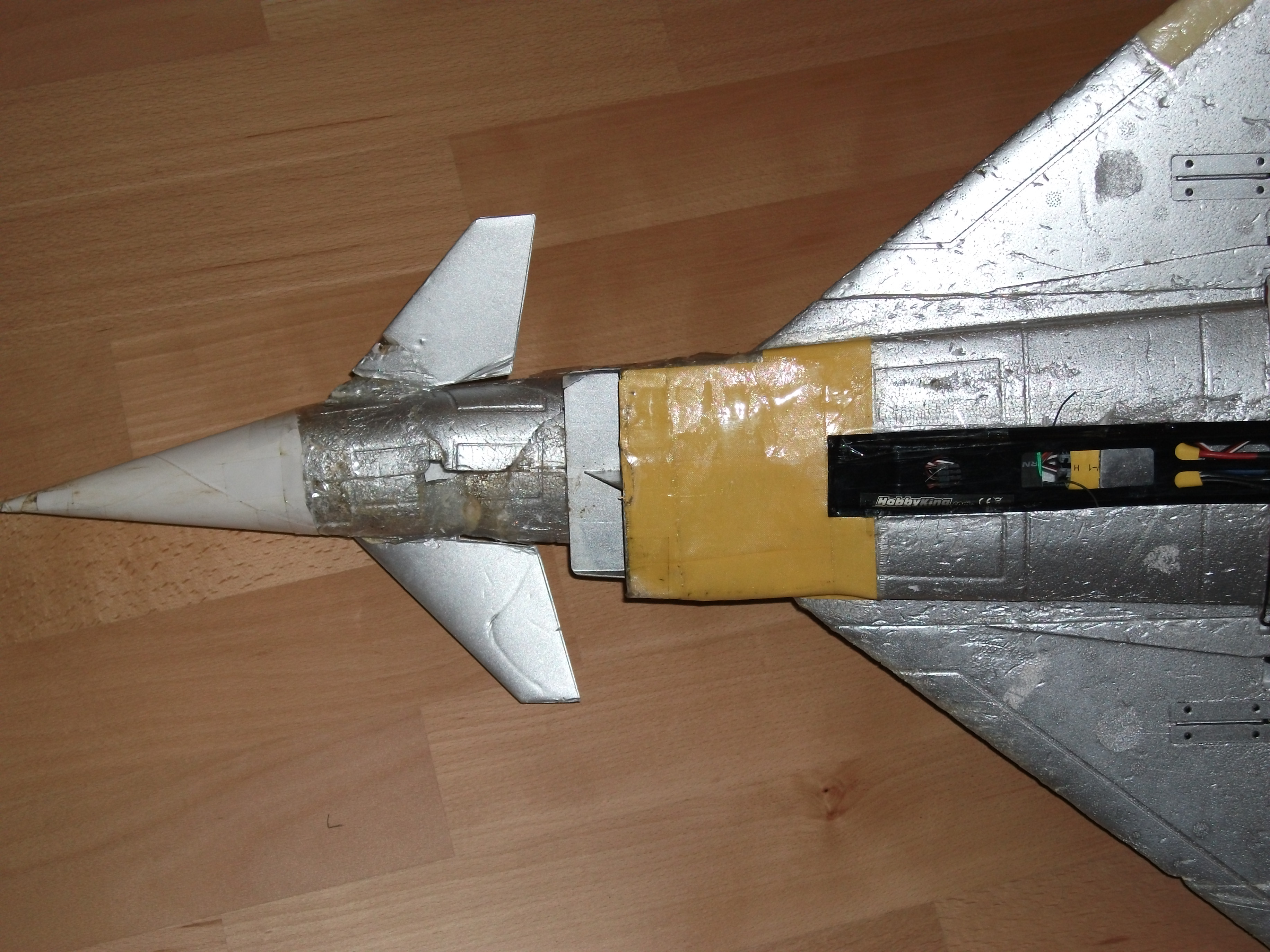

also mein EF fliegt jetzt auch wieder bzw. zum ersten Mal richtig. Nachdem ich die zertrümmerte Nase wieder zusammengepuzzelt und den zerstörten Lufteinlass mit GFK neu aufgebaut habe, fliegt das Ding sogar sehr ordentlich. Hab inzwischen 6 Starts und 6 Landungen ohne Zwischenfälle, darunter tlw. auch bei starkem Wind. Ist etwas wackelig, aber immer kontrollierbar.
Es ist aber verdammt wichtig, dass der Schwerpunkt stimmt. Das heißt, dass vor allem beim Einsatz von großen Akkus das Fahrwerk raus muss, damit der Akku ca. 10cm nach hinten kann. Das passt dann sehr gut (ich habe zusätzlich noch ca. 25g ans Heck geklebt). Handstart ohne Wind bzw. Gegenwind geht ganz gut, neigt aber etwas zum Durchsacken. Also immer über Gras starten, denn wenn der Flieger zu stark durchsackt und auf harten Boden oder Asphalt knallt gibts Puzzleteile. Landen auf der Wiese ist überhaupt kein Problem, Motor aus und das Ding segelt auf den Boden.
Genau den Motor vom HK habe ich jetzt übrigens auch drin, der ist aber ein ganz schöner Akkumörder, der zieht einen guten 2200mAh 25C Akku in 4 Minuten leer, schlechtere Akkus machen schon nach 3 Minuten dicke Backen. Achtung, der original Impeller passt nicht ohne weiteres auf den Motor, da der Adapter beim Originalmotor auf die Welle gepresst ist. Hier braucht man also noch einen passenden Adapter. (Welcher das genau ist kann ich leider nicht sagen, meiner war schon an dem 6-Blatt Fan dran, den ich von einem Bekannten bekommen habe).
Inwiefern der EF jetzt "schnell" ist kann ich nicht sagen, für mich als fast Flächen-Anfänger ist er durchaus beherrschbar. Ich würde schätzen 50-60km/h, aber das ist wirklich nur geschätzt. Macht aber echt Spaß, sieht gut aus und der Impeller-Sound hat sowieso was ;)

Sascha, gut den Fred mal wieder vorgeholt zu haben.
Deine Beobachtungen decken sich mit meinen und dein Foto kommt mir recht bekannt vor. So sah meiner auch aus und flog immer noch. Inzwischen bin ich aber mit dem Twister gut unterwegs und habe viel über Impeller gelernt. Auch, daß sie den ähnlichen Adrenalinfreisetzungsfaktor wie Hubis haben können. Vorteil ist auch, daß sie fast bei jedem Wind fliegbar sind. Nachteil ist, daß man recht viel Luftraum braucht.
