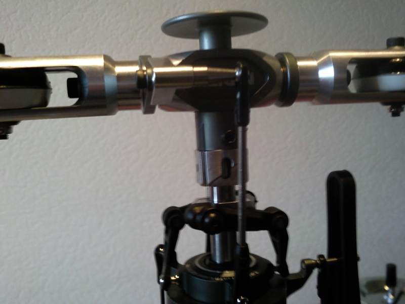

Hier mal nen Bild als ich noch am basteln war... ich mach heut Abend ma nen frisches..Bild

#43 Re: Bester Rigid-Kopf für 600 ESP ????
Beitrag von Jense »
Wie geil ist das denn?!!

Beitrag von domolino »
So, hiermal ein paar bilder...
