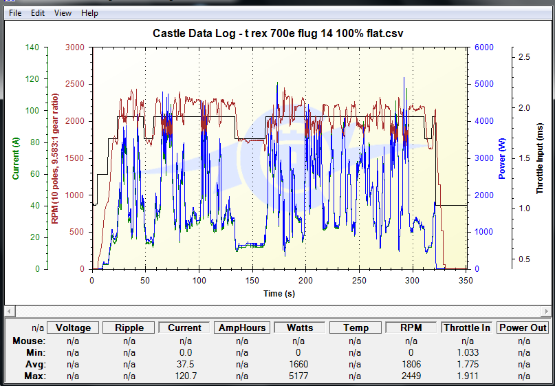

so gerade geflogen power ist gut aber bricht stark ein ...
hab aber richtig reingehauen mehr get nicht ^^
flug war mit pwm 8khz
timing 5
und stellermodus 100% power out dauerhaft ;)
hab 2,3 mal runtergeschaltet sieht man aber im log wo das war

So bisschen getestet jetzt
Bin hoch gegangen auf GG20 ging gefühlt besser wie mit 17
auf 22 und 25 hab ich auch noch getestet war kein unterschied zu 20 festzustellen auch im Log waren da keine höheren Werte drinn.
das einzige auf 22 und 25 schruppt der motor auf Idel1 bei Idel 2 ist es wieder weg.
Werde jetzt bei 20 bleiben gefällt mir gut so!
140A und 6KW ist auch schon ne Ansage

ja das hast du richtig beobachtet je höher die drehzahl desto höher kann man mit gov gain gehen ...
wen du das timing noch höher setzt kannst du auch wieder ein stück weiter hoch mit gov gain , timing 10 dan solte 22 ohne schrubben gehen
mit der pwm köntest auch noch hoch aber auf die temperatur vom regler achten ... er kann maximal bis 100C° aushalten
hast du den 530er ? welches ritzel ?
