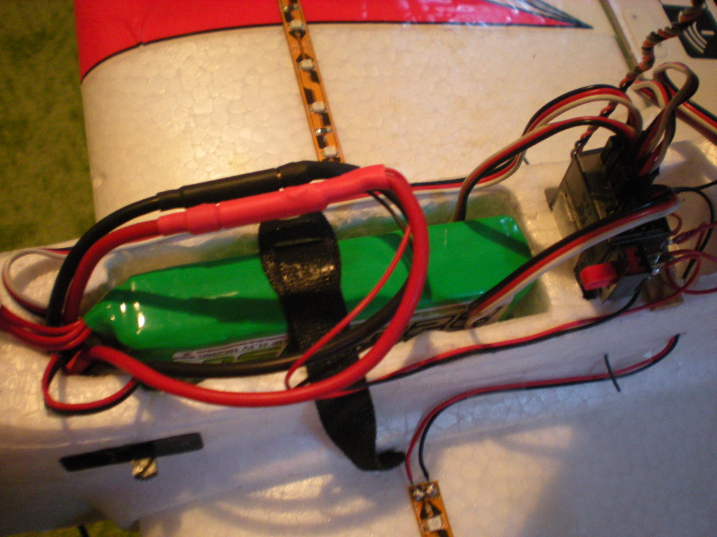

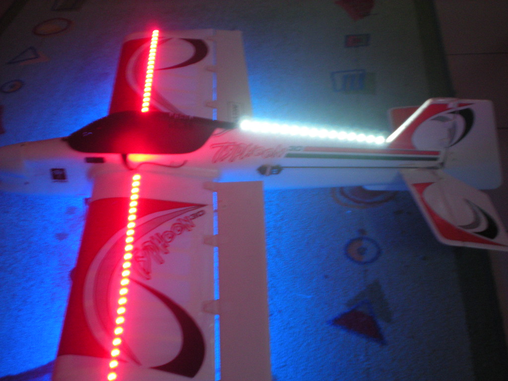

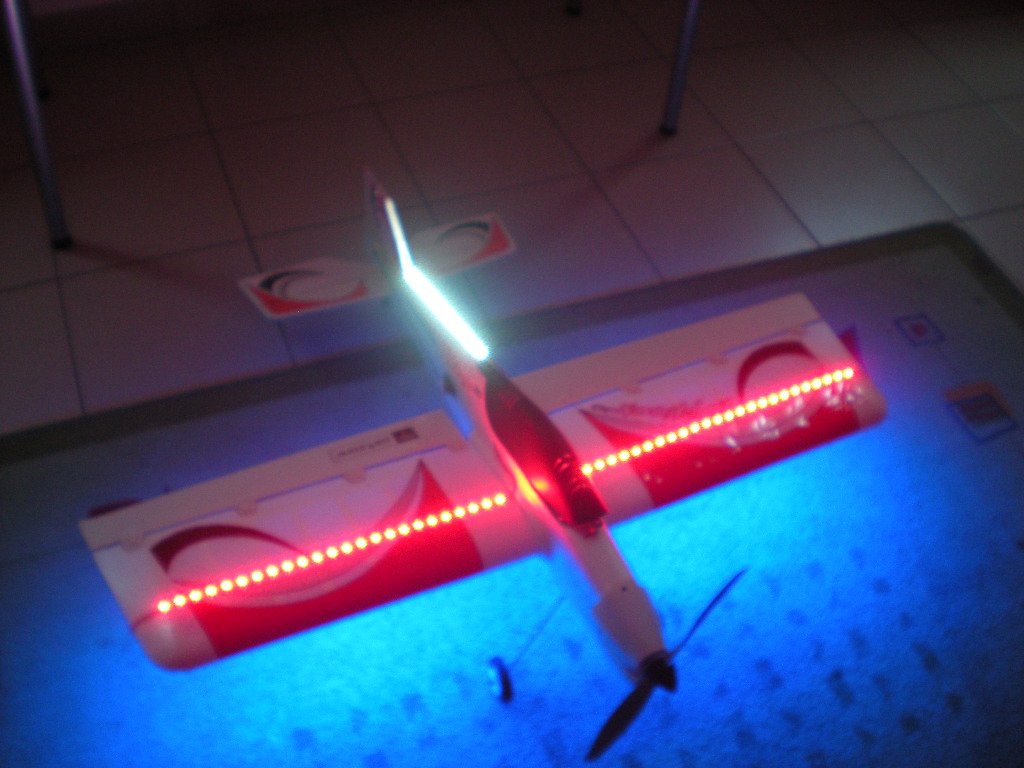

Soo, heute hab ich mal angefangen, die Tragflächen mit den Bändern zu versehen! (Danke noch mal an Agrumi) Ist schon ne ganze Menge Arbeit, bis die Kabellängen stimmen und alles verlötet ist. Jetzt muss ich nur noch auf die grünen Bänder warten, damit ich auch die weißen befestigen/anschließen kann. :D
Blau und Weiß blenden schon fast 8), rot ist etwas schwächer, aber immer noch hell!
Schon mal die ersten Bilder (Miese Kamera, miese Qualität! :( )
Von oben
Von oben

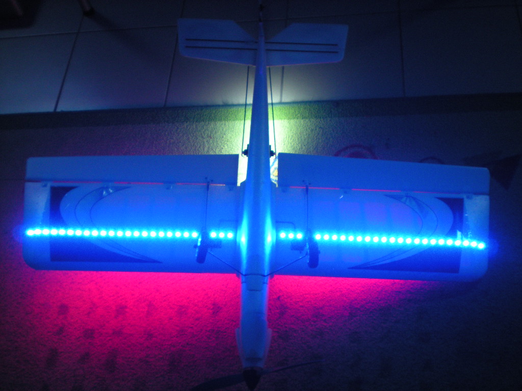

von unten
von unten
von der Seite
von der Seite
Kabelsalat!
Kabelsalat!

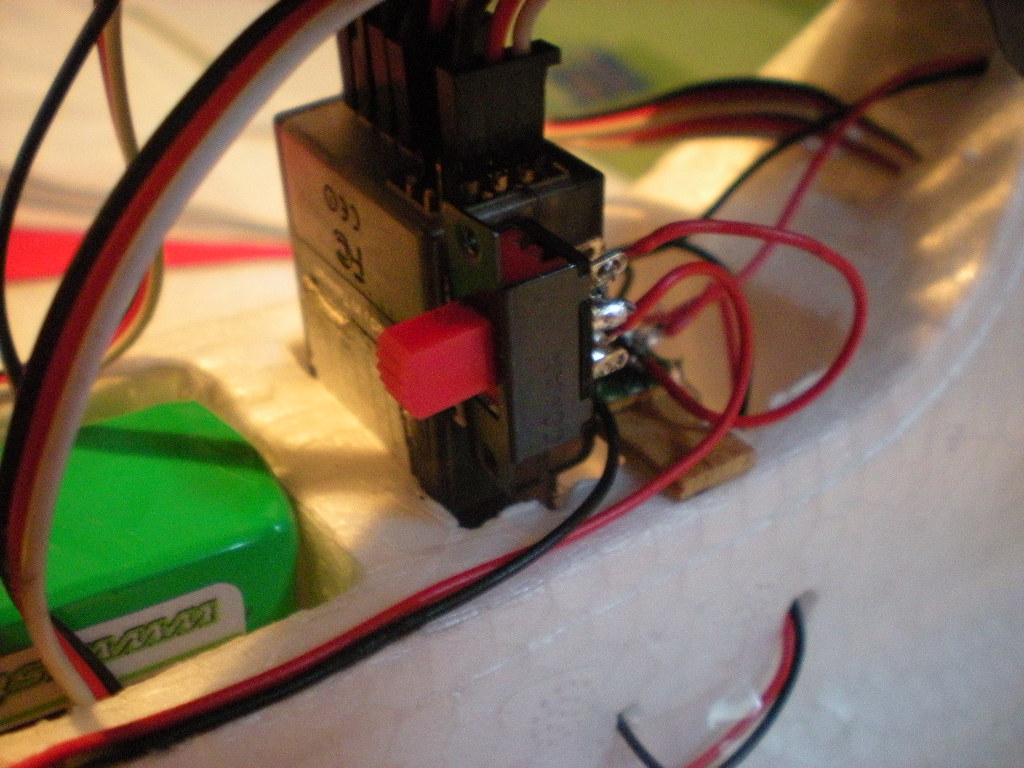

Das Rote: Schalter für die Beleuchtung<br />Hinter dem Schalter: Verteilerbrettchen

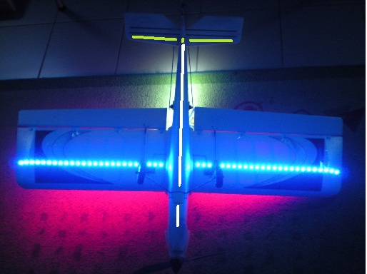

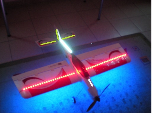

Und so sieht die weitere Planung aus: ( Kann sein, dass hier und da noch was dazu kommt! :oops: )
Von oben
Von oben
von unten
von unten

telicopter hat geschrieben:Blau und Weiß blenden schon fast
Hi Tim,
sieht doch nett aus :thumbright:
ich würde dir aber empfehlen, die weißen und blauen etwas zu dimmen (Widerstand in die + Leitung)!
Das ist zu hell und wird beim Fliegen sehr schnell störend :(
Kollege hatte das gleiche Problem in Schmoldow, mit diesen LED-Ketten.
Die haben dann richtig geblendet, und das hat wenig/keinen Spass gemacht...
