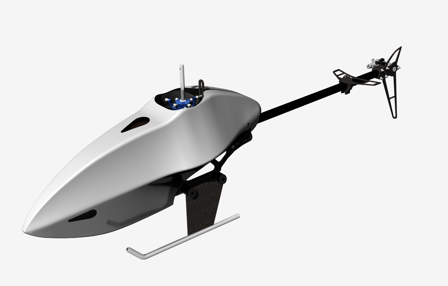

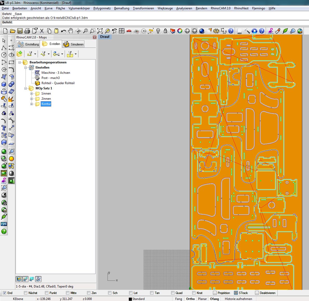

so Frässatz Nr.1 ist fertig.
Für ein komplettes Chassis ist die Entwicklungszeit schon ziemlich gut, finde ich. 8)
Gestern gegen 16:00 sind nämlich erst die KDS Teile gekommen, die ich dann auch noch erst ins Rhino3D eingegeben habe.

Gibt es von KDS dfafür einen speziellen Satz, oder muss das aus einzelnen Ersatzteilen zusammengestellt werden?
Schaut auf jeden Fall gut aus, ein leiser fast Henseleit wäre schon was.

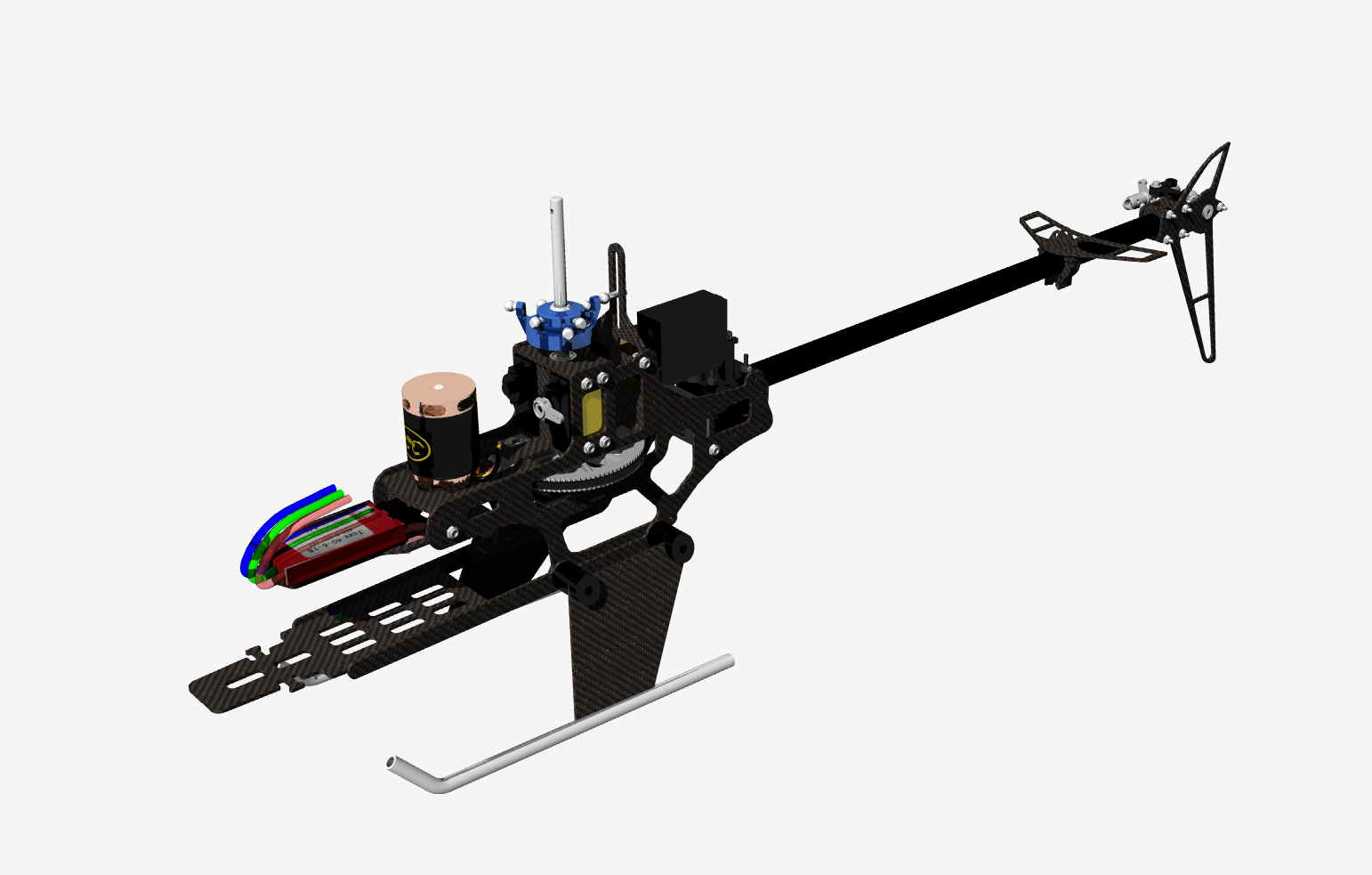

Motor auf jeden Fall oben, unten Platz für Akkus lassen, eher den Regler vorne auf dei Platte gepackt und den Akku von hinten eingeladen auf ner Rail, so das die Haube beim Trainer draufbleiben kann. Bei Scale natürlich von vorne, da ist aber eh anders Platz. Bin schon gespannt :)

Standard/MP Heck ist auch soweit.

zum verständnis.. mit der übersetzung braucht man nen richtig dicken motor oder?
Aus nem motor der 450er grösse bekommt man mit ner kv von 900-2000 doch keine brauchbare leistung für nen 450er heli raus.
Oder lieg ich da jetzt falsch? Klär mich mal auf bitte.

yogi149
#44 Re: Kann man das machen: einen leisen V8?
Beitrag von yogi149 »
Helisto hat geschrieben:900 KV schien mir gestern schon sehr wenig. Der Original Quite-Motor hat 1660 KV.
für 1400 bis 1600 Upm mit einem 4-Blatt/5-Blatt Kopf dürften die 900Kv wohl hinhauen.
Beim Getriebe bin ich ziemlich festgelegt:
Hauptzahnrad hat 100 Zähne und das Motorritzel mit dem Freilauf hat 18 Zähne.
Beim Heck dagegen können wir ein bisschen spielen, max. 20 bis 11 Zähne runter ist eigentlich alles drin (incl. Fenestron).
Der Freilauf hat innen 4mm, also sollte die Motorwelle auch 4mm haben, oder zumindest die Lager und die Glocke mit 4mm Bohrung sein. Dann kann ich da eine Hochfeste 4mm Welle benutzen/liefern.
Die Chassis-Innenbreite ist 36mm,
Die mögliche Länge des Motorblockes (Stator und Glocke) ist für Motor unten Einbau beim Standard und MP-Style ist 41mm.
Beim Scale Chassis ist unten ein Durchbruch, da gehen auch längere Motoren rein.
Als Leistungsmäßig passend kämen einige Turnigy Motoren 2836 oder TR 35-36B 1300kv in Frage, die liegen um die 350 W.
Oder eben den 1600 von KDS.
Oder man wickelt sich einen 2221 selber auf die passende Drehzahl.
