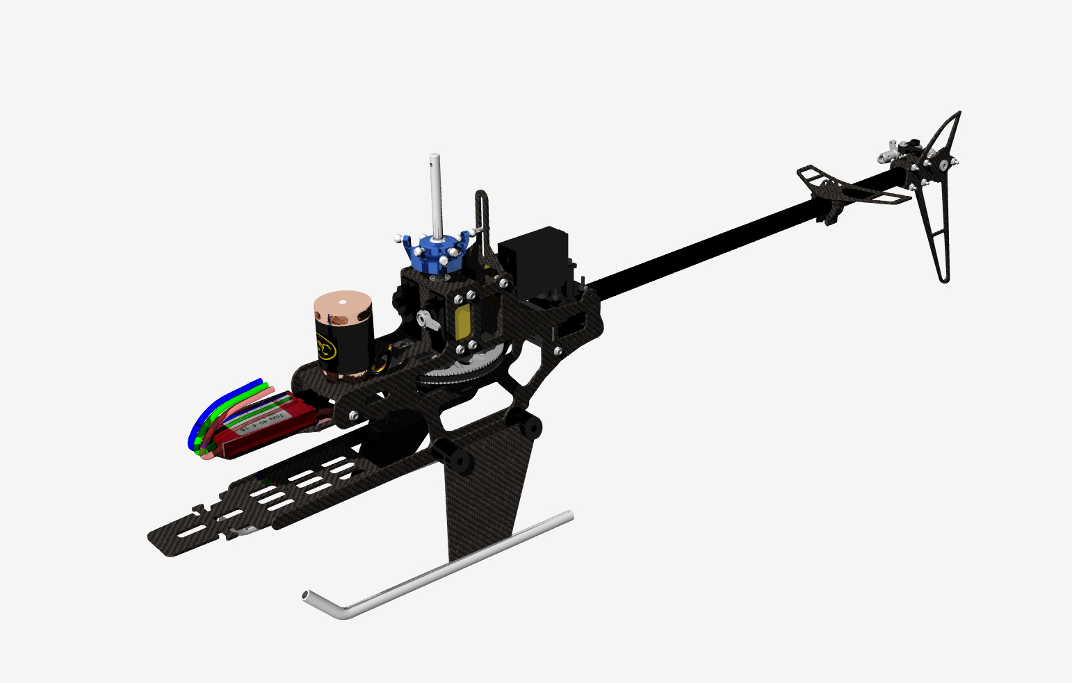

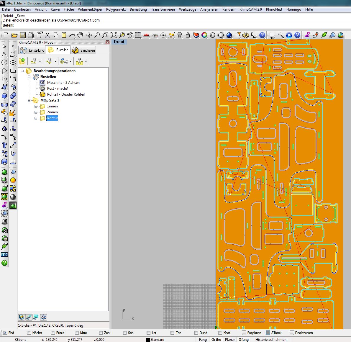

so Frässatz Nr.1 ist fertig.
- v8-p1-TR-cnc.jpg (235.03 KiB) 2133 mal betrachtet
Für ein komplettes Chassis ist die Entwicklungszeit schon ziemlich gut, finde ich.
Gestern gegen 16:00 sind nämlich erst die KDS Teile gekommen, die ich dann auch noch erst ins Rhino3D eingegeben habe.

Gibt es von KDS dfafür einen speziellen Satz, oder muss das aus einzelnen Ersatzteilen zusammengestellt werden?
Schaut auf jeden Fall gut aus, ein leiser fast Henseleit wäre schon was.

Motor auf jeden Fall oben, unten Platz für Akkus lassen, eher den Regler vorne auf dei Platte gepackt und den Akku von hinten eingeladen auf ner Rail, so das die Haube beim Trainer draufbleiben kann. Bei Scale natürlich von vorne, da ist aber eh anders Platz. Bin schon gespannt

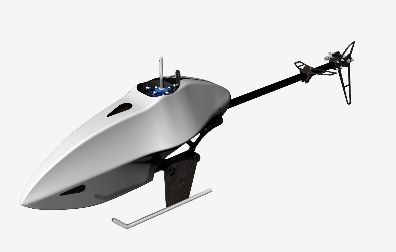

Standard/MP Heck ist auch soweit.
- v8-p1-MP2.jpg (208.5 KiB) 2101 mal betrachtet

Hallo
sehr schön der heli!
zum verständnis.. mit der übersetzung braucht man nen richtig dicken motor oder?
Aus nem motor der 450er grösse bekommt man mit ner kv von 900-2000 doch keine brauchbare leistung für nen 450er heli raus.
Oder lieg ich da jetzt falsch? Klär mich mal auf bitte.
Obwohl ein minipyro mit 4s im 450er hat auch nen gewissen reiz
mfg Richard

@ Richard:
Schon zu Spirit-Zeiten hast Du immer mit 4S geliebäugelt!
Mein Spirit geht aber auch heute noch mit 3S ganz gut!
Schau Dir mal ein 3S Video vom KDS Quiet mit Originalmotor und 3S an.
Zu wenig Leistung wahrscheinlich nur für 3% der Piloten.
@ Jürgen:
Sagenhaftes Tempo! 1A!
Freue mich schon auf die weiteren Schritte!
900 KV schien mir gestern schon sehr wenig. Der Original Quiet-Motor hat 1660 KV.
Für die Scale-Fraktion kann es bestimmt etwas weniges sein. Ich bin gespannt.
Gruß Jens
