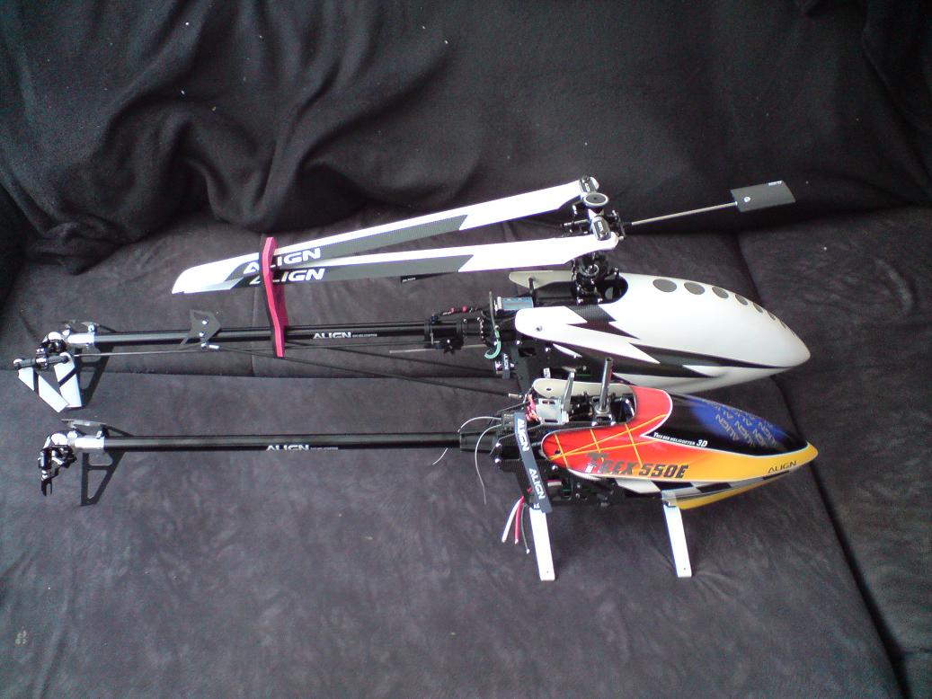

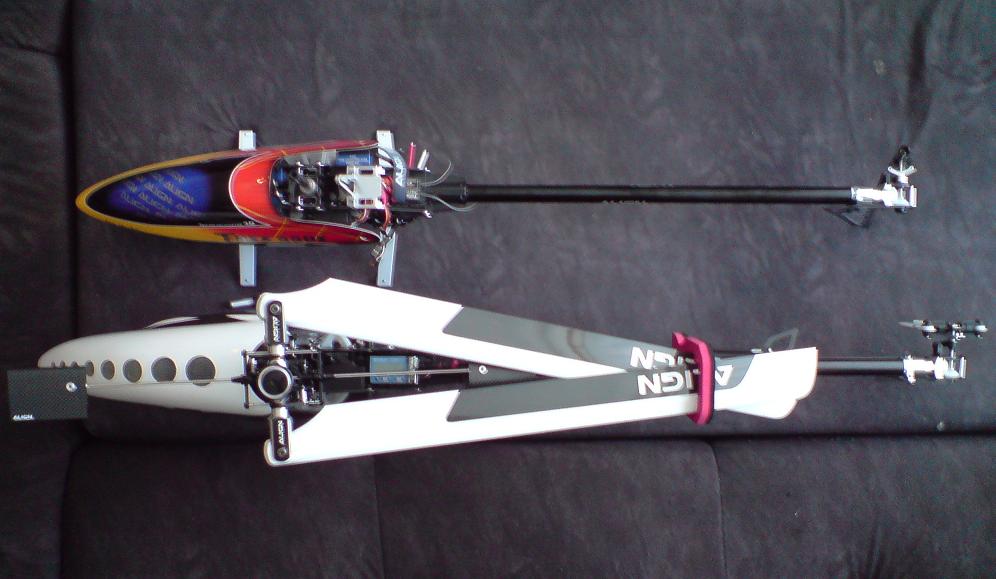

Ist zwar noch nicht fertig, aber ich denk man erkennt den kleinen unterschied:

Jo, danke. Man erkennt den Unterschied recht gut. Ich für meinen Teil bin aber mit dem 550er von der Größe her zufrieden. Geflogen bin ich ihn leider wegen des anhaltend schlechten Wetters noch nicht.

Ich finde, der 550er ist wesentlich näher am 600er als am 500er.
Nicht umsonst hat er ja viele Teile...geiwchtsoptimiert...vom 600er.
Der grösste Unterschied ist eigentlich die Heckrohrlänge.
Sonst ist der 550er einfach leichter, agiler und Dank der DSirektanlenkung problemloser.

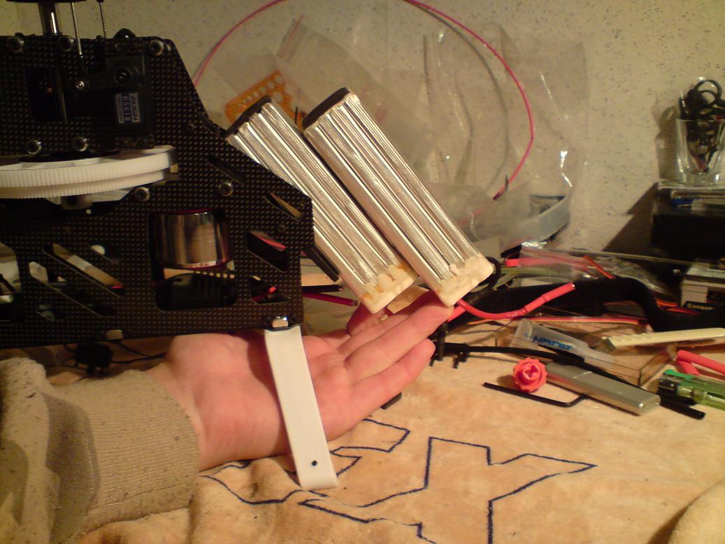

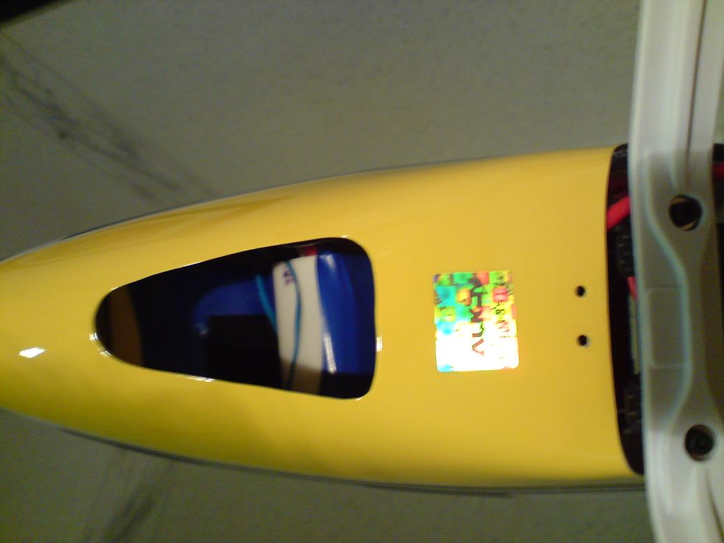

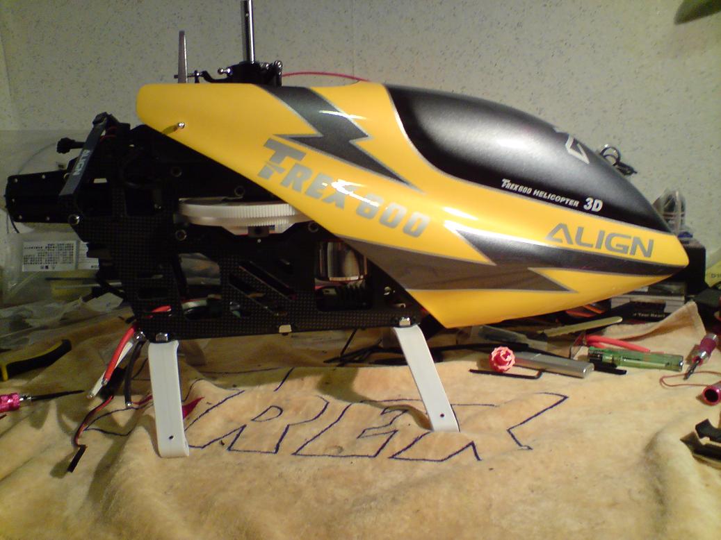

Ich glaub ich hab ein kleines prob mit dem 4000 40C von turnigy.
Der platz unter der haube reicht nicht aus. Zumindest nicht wenn man die lipomontage im originalzustand bleibt.
Mit einem noname könnte es passen, weil dieser zwischen die seitenteile passt und man so die montage etwas tieferlegen kann.
Der turnigy 2x 4S 4000 40C misst in etwa: 48x65x145
noname: 2x 4000 ca. 43x70x135
Beides wie gesagt passt nicht ohne die haube vom 600er zu nehmen; und das sieht nicht -gar nicht- schön aus.
Die lösung ist glaub ich ein lipo mit weniger mah...
welche lipos nutzt ihr bei 8S?
Im anhang mal ein paar bilder:

@ Tom 550:
Bitte mal ein paar pics von deinen lipos im heli ohne haube machen.
Hab gesehen, dass du die 3300 und 4000 turnigys fliegst.
Meine 4000er 40C tunigys wollen nicht unter die haube.
THX

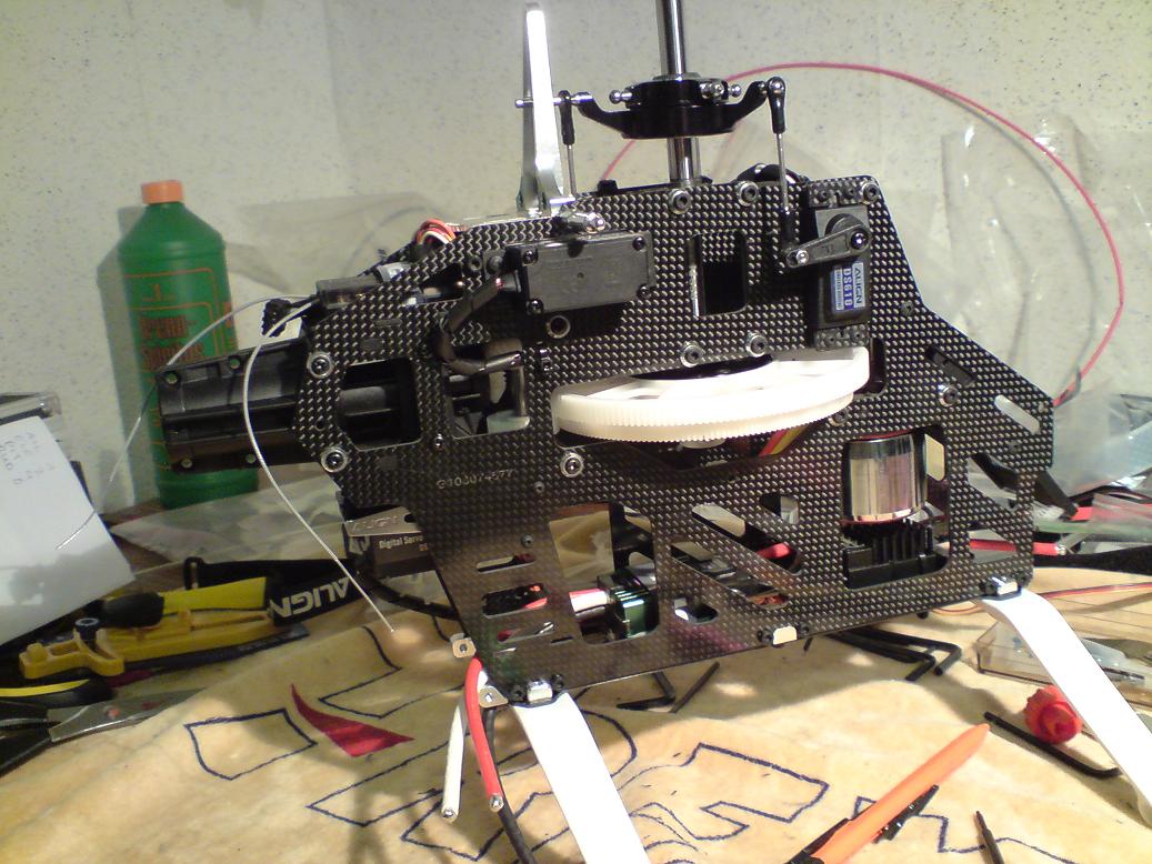

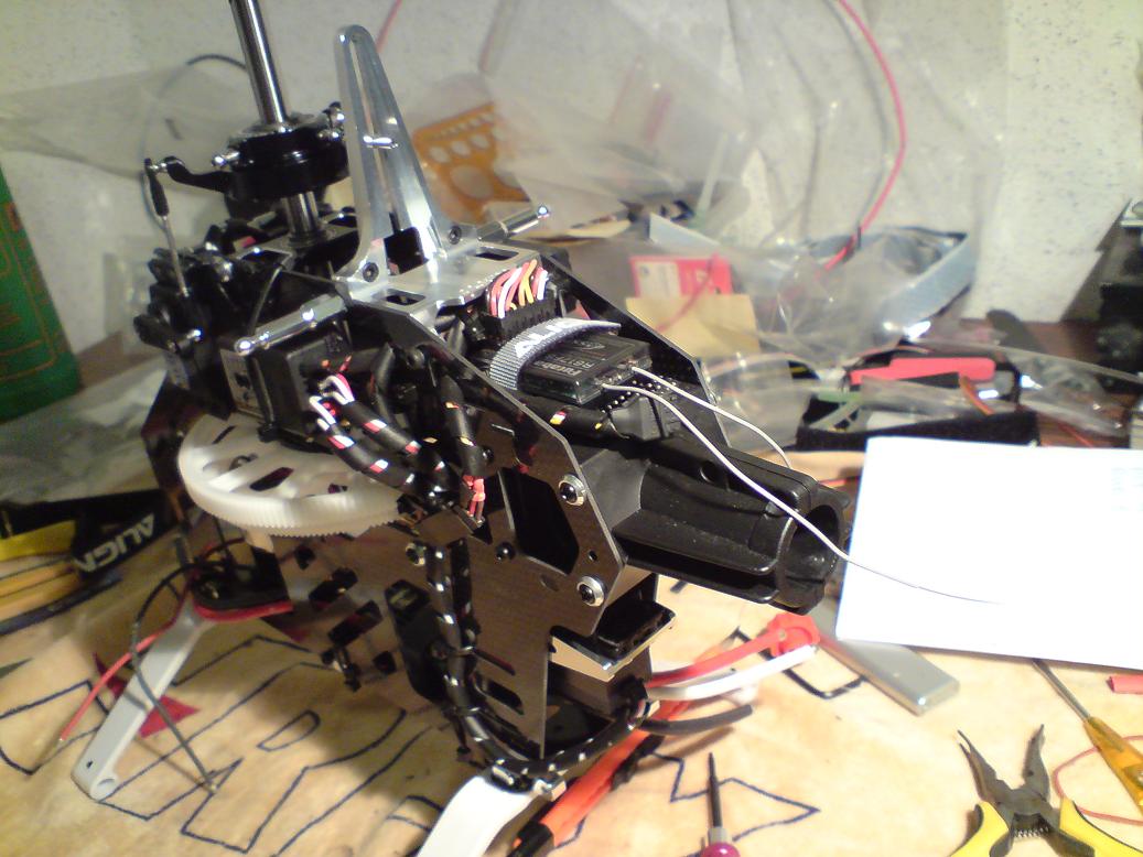

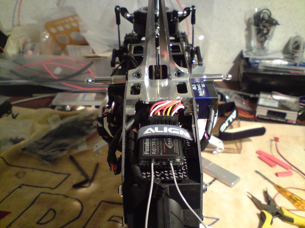

So sieht meine verkabelung jeztz aus.
War ein kleiner k(r)ampf:

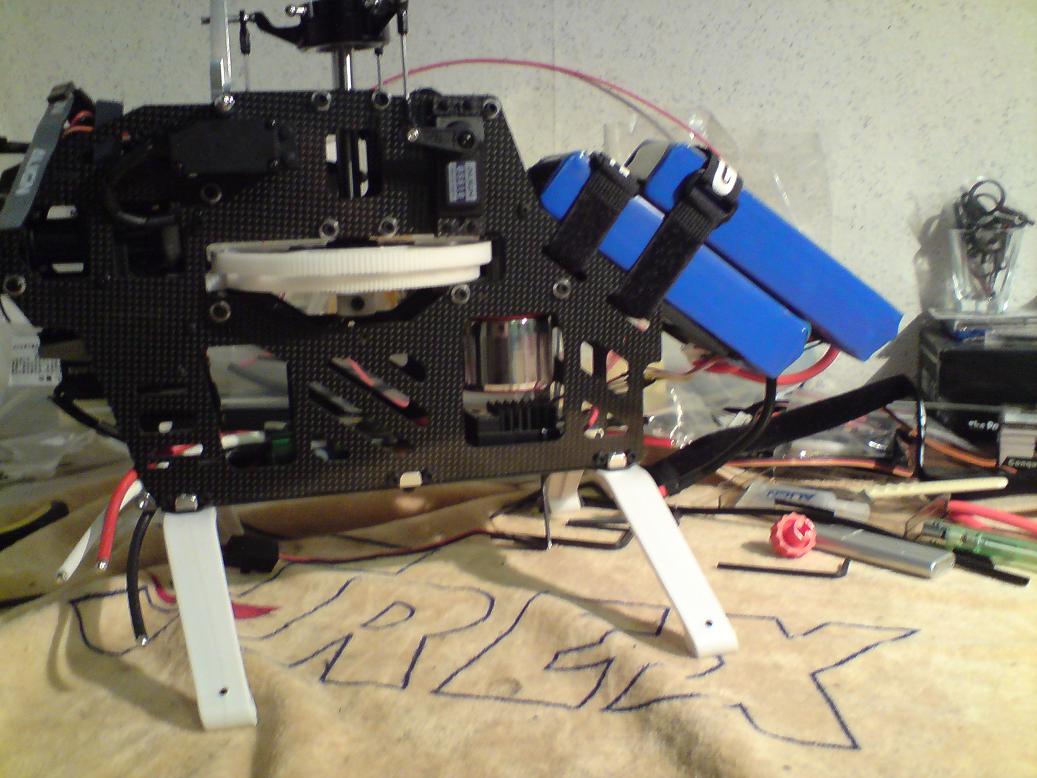

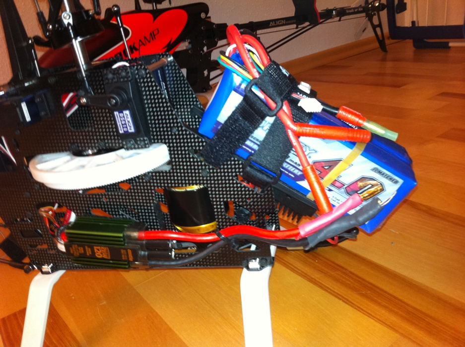

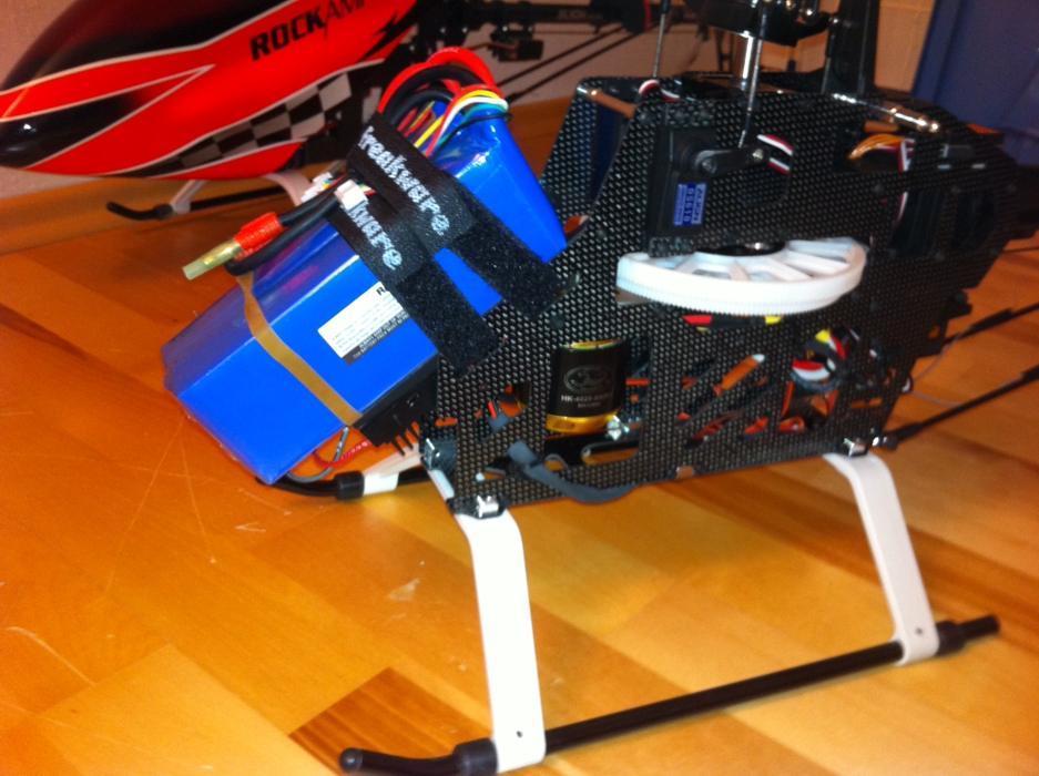

Hab nur mal schnell welche mit dem Handy gemacht.
Es sind übrigens die 4000er 30C-40C.
Habe sie nebeneinandergeschrumpft, passen so grad drunter.
Besser finde ich die 3600er 40C, die passen perfekt und halten
eigentlichgenauso lange.

THX für die bilder!
Geht auch jetzt bei mir, aber viel luft ist nicht. Hab diese position gar nicht in betracht gezogen da sie mir unwirklich erschien.
Mal sehen was der SP zu ca 950gr lipo sagt...
Was wiegen deine?
Mit 3600ern hab ich auch schon geliebaügelt die müssten so um die 800gr wiegen?

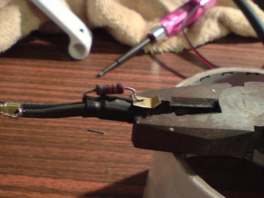

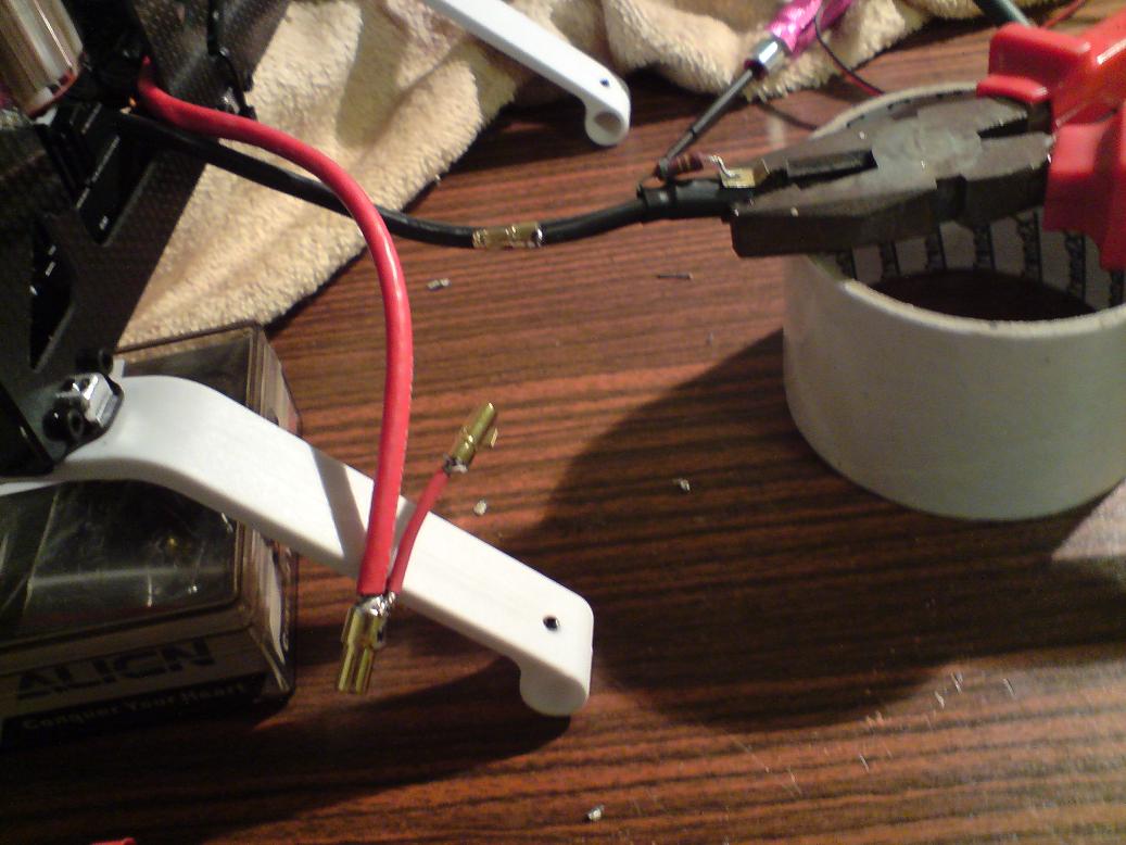

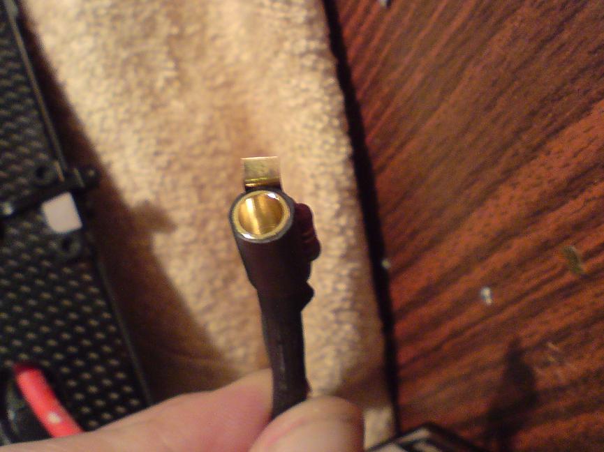

Grad die lötarbeiten fertig gestellt, noch ohne schrumpfschlaucdamit man sieht wie ich vorgegangen bin...

Dein Antiblitz sieht nicht schlecht aus , ich mache das anders....ich nehme ein 5,5mm Goldie...schneide von der Büchse etwas ab...so das ich einen Ring habe (10mm länge)....der 4mm goldie wird mit Schrumpfschlauch isoliert.....dann wird die 5,5mm büchse über den isolierten 4mm goldie gesteckt(überstehend)....und wird mit dem widerstand verlötet...das ganze einschrumpfen und fertig....so braucht man nicht immer erst an dem blech zuerst dran....sondern kann ganz normal den goldie reinstecken.
