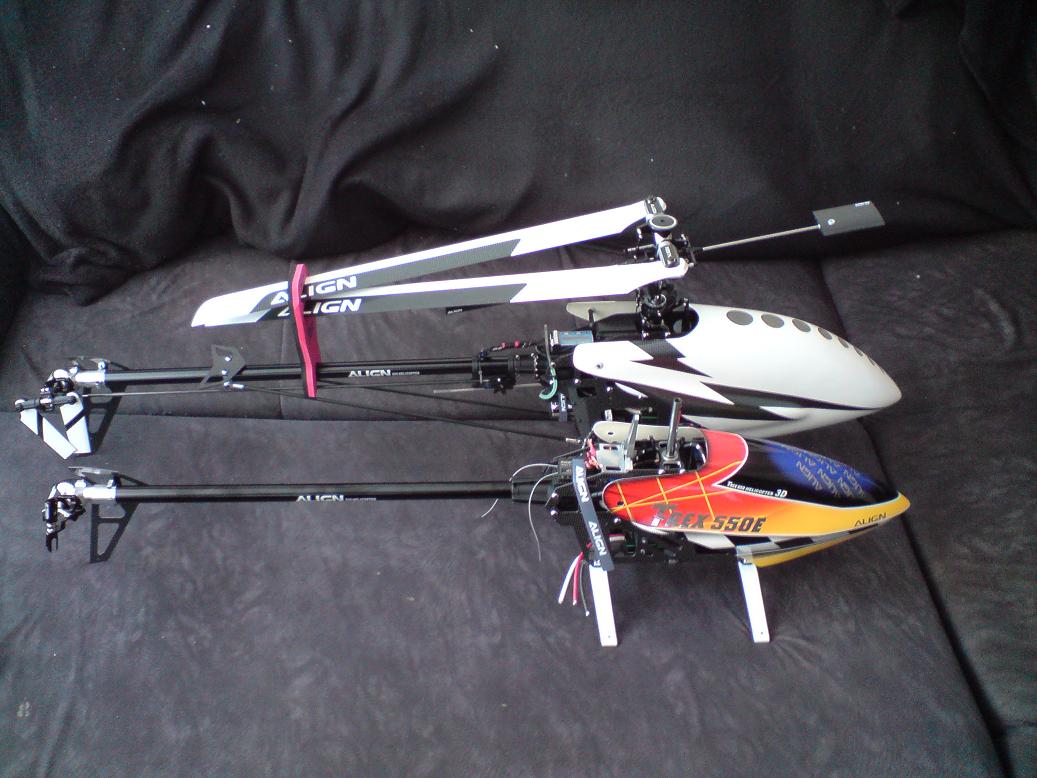

#31 Re: bald wird es ein 550er mit 8S...
Verfasst: 29.12.2010 12:52:11
von Jense

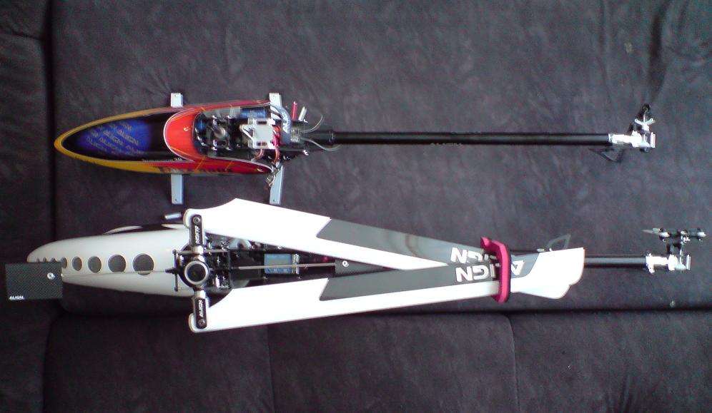

Ist zwar noch nicht fertig, aber ich denk man erkennt den kleinen unterschied:
#32 Re: bald wird es ein 550er mit 8S...
Verfasst: 29.12.2010 12:57:26
von enedhil
Jo, danke. Man erkennt den Unterschied recht gut. Ich für meinen Teil bin aber mit dem 550er von der Größe her zufrieden. Geflogen bin ich ihn leider wegen des anhaltend schlechten Wetters noch nicht.
#33 Re: bald wird es ein 550er mit 8S...
Verfasst: 29.12.2010 13:11:50
von tom550
Ich finde, der 550er ist wesentlich näher am 600er als am 500er.
Nicht umsonst hat er ja viele Teile...geiwchtsoptimiert...vom 600er.
Der grösste Unterschied ist eigentlich die Heckrohrlänge.
Sonst ist der 550er einfach leichter, agiler und Dank der DSirektanlenkung problemloser.

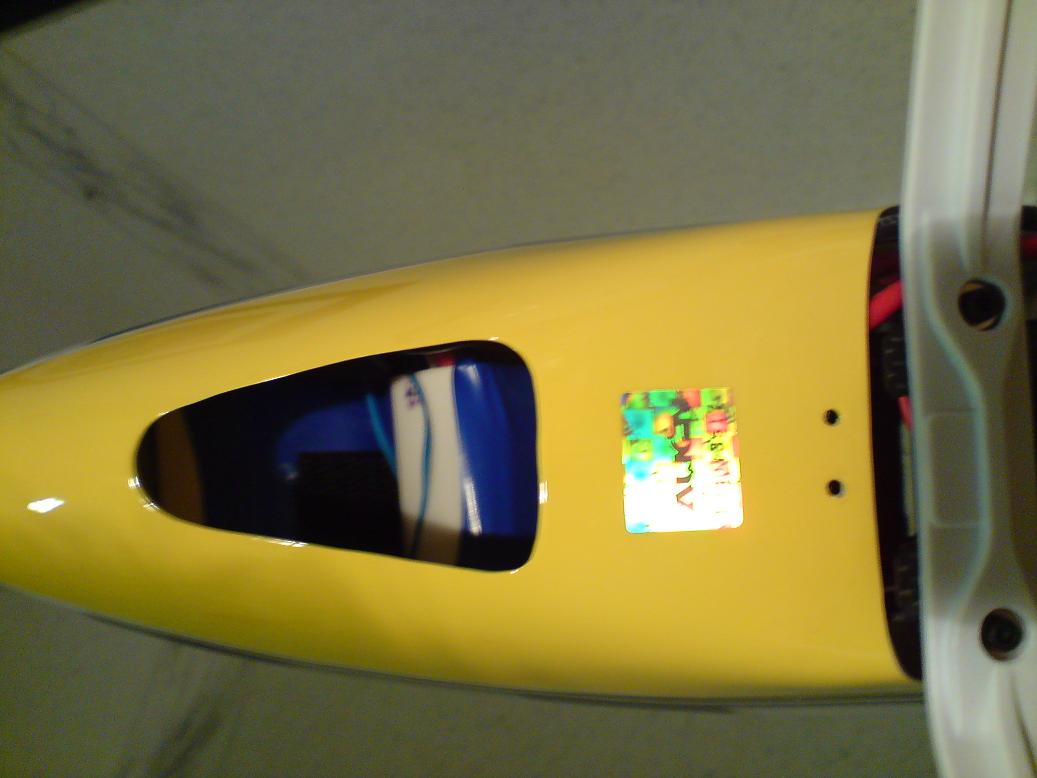

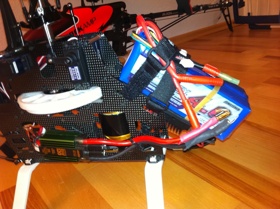

Soooo...
Ich glaub ich hab ein kleines prob mit dem 4000 40C von turnigy.
Der platz unter der haube reicht nicht aus. Zumindest nicht wenn man die lipomontage im originalzustand bleibt.
Mit einem noname könnte es passen, weil dieser zwischen die seitenteile passt und man so die montage etwas tieferlegen kann.
Der turnigy 2x 4S 4000 40C misst in etwa: 48x65x145
noname: 2x 4000 ca. 43x70x135
Beides wie gesagt passt nicht ohne die haube vom 600er zu nehmen; und das sieht nicht -gar nicht- schön aus.
Die lösung ist glaub ich ein lipo mit weniger mah...
welche lipos nutzt ihr bei 8S?
Im anhang mal ein paar bilder:
HÄSSLICH...
HÄSSLICH...

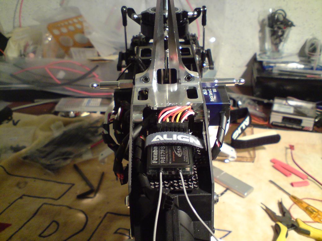

#38 Re: bald wird es ein 550er mit 8S...
Verfasst: 29.12.2010 18:47:04
von Jense
So sieht meine verkabelung jeztz aus.
War ein kleiner k(r)ampf:

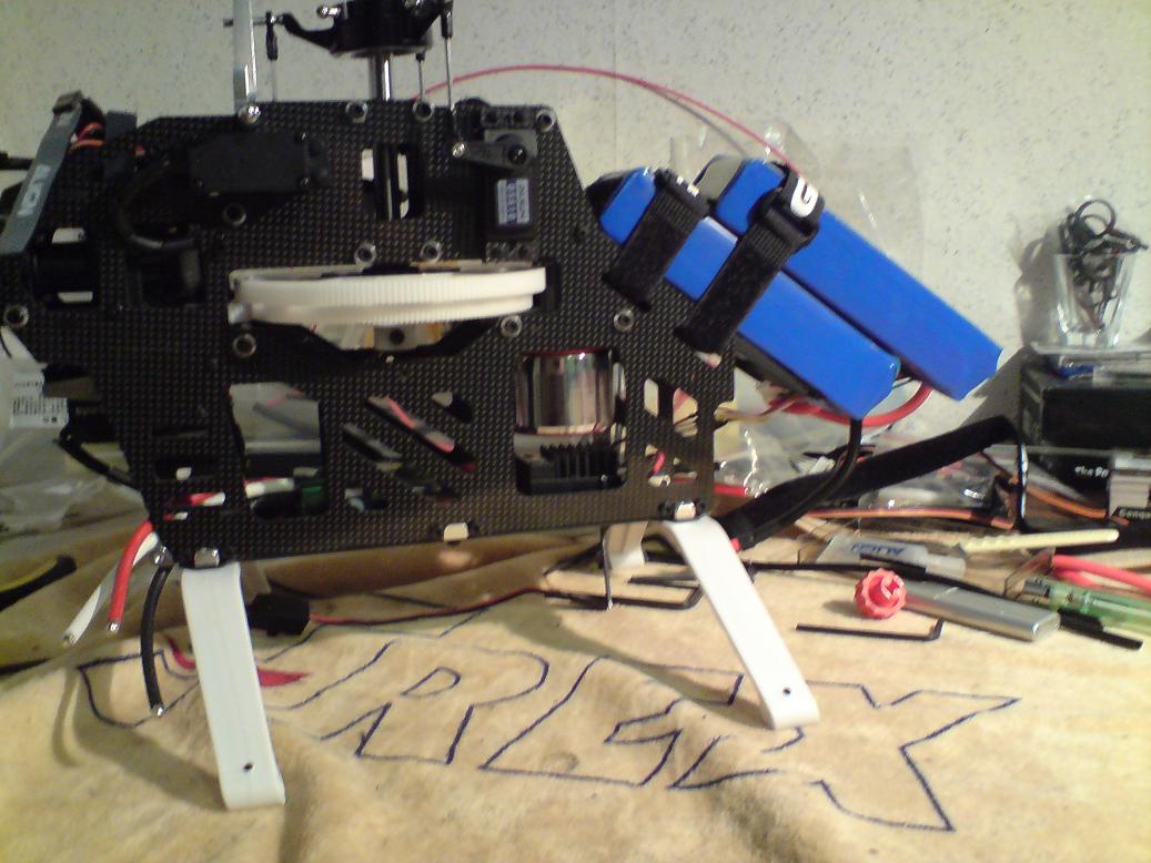

#39 Re: bald wird es ein 550er mit 8S...
Verfasst: 29.12.2010 19:02:01

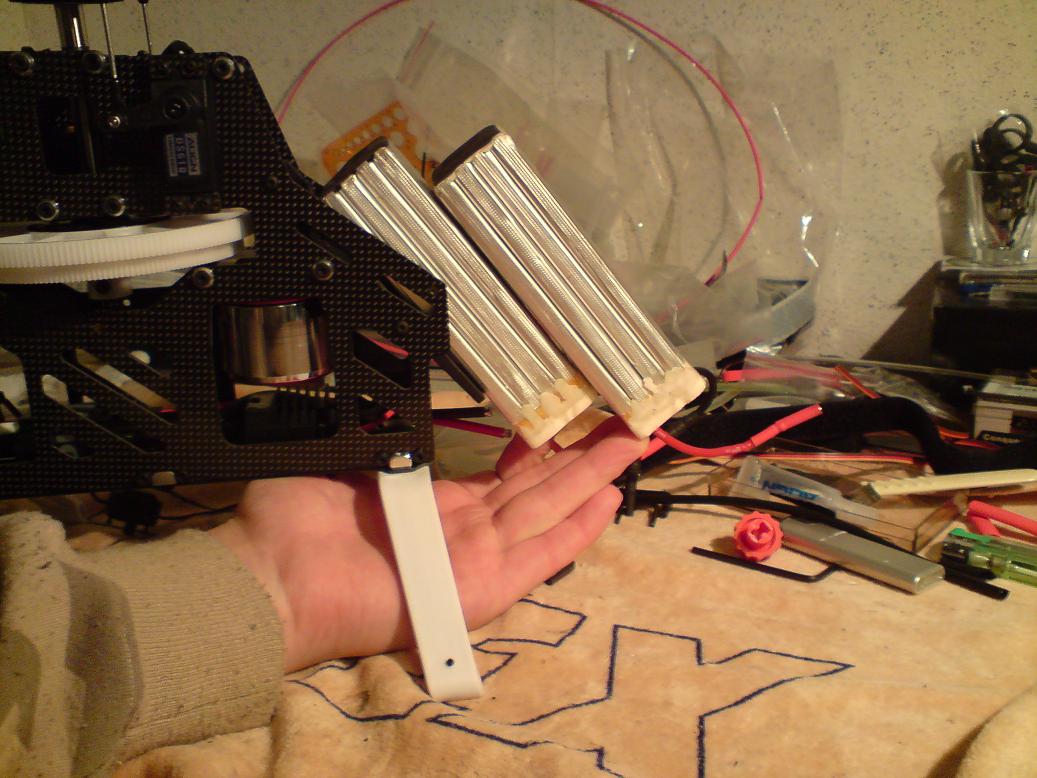

von tom550
Hab nur mal schnell welche mit dem Handy gemacht.
Es sind übrigens die 4000er 30C-40C.
Habe sie nebeneinandergeschrumpft, passen so grad drunter.
Besser finde ich die 3600er 40C, die passen perfekt und halten
eigentlichgenauso lange.
#40 Re: bald wird es ein 550er mit 8S...
Verfasst: 29.12.2010 19:36:52
von Jense
THX für die bilder!
Geht auch jetzt bei mir, aber viel luft ist nicht. Hab diese position gar nicht in betracht gezogen da sie mir unwirklich erschien.
Mal sehen was der SP zu ca 950gr lipo sagt...
Was wiegen deine?
Mit 3600ern hab ich auch schon geliebaügelt die müssten so um die 800gr wiegen?

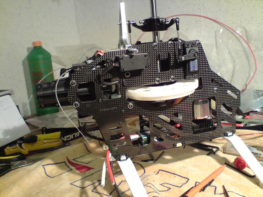

#41 Re: bald wird es ein 550er mit 8S...
Verfasst: 30.12.2010 14:49:16

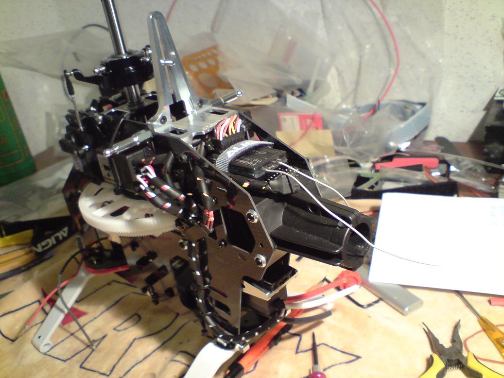

von Jense
Grad die lötarbeiten fertig gestellt, noch ohne schrumpfschlaucdamit man sieht wie ich vorgegangen bin...

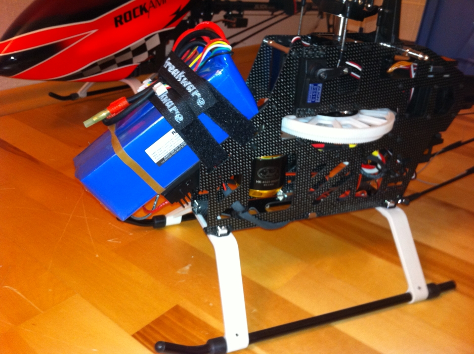

Verfasst: 22.01.2011 10:36:36
von wutz
Hallo
Dein Antiblitz sieht nicht schlecht aus , ich mache das anders....ich nehme ein 5,5mm Goldie...schneide von der Büchse etwas ab...so das ich einen Ring habe (10mm länge)....der 4mm goldie wird mit Schrumpfschlauch isoliert.....dann wird die 5,5mm büchse über den isolierten 4mm goldie gesteckt(überstehend)....und wird mit dem widerstand verlötet...das ganze einschrumpfen und fertig....so braucht man nicht immer erst an dem blech zuerst dran....sondern kann ganz normal den goldie reinstecken.
Mein 550er hat 12S 3000,diese sind direkt nebeneinander.Haube paßt perfekt.
Für mich macht es mehr sinn als ein 6S setup.....weil es einfach Liposchonender ist.Spannung rauf ,Ampere runter
Bei meinem alten 6S Rex 550 waren nach 6 Zyklen die Lipos dick....allerdings mit Pyro 600-12 und Jive100LV....das Setup hatte Power ohne ende....
Ich habe auch alle Kabel innen verlegt....ich mag diese Büschel von außen nicht .
Video mit 6S
http://www.youtube.com/watch?v=3Hi87_9IWUQ

#44 Re: bald wird es ein 550er mit 8S...
Verfasst: 24.02.2012 20:35:08
von Kerosinjunky
Ich habe alle Akkuprobleme so gelöst ;-)
es passen bis 12s 4500 rein :shock:
[Die Dateierweiterung bmp wurde deaktiviert und kann nicht länger angezeigt werden.]
#45 Re: bald wird es ein 550er mit 8S...
Verfasst: 29.02.2012 16:32:19
von jonny66
Das Lenkgestänge vom Roll-Servo sieht aber verdächtig schief aus, bist du so schon geflogen?
