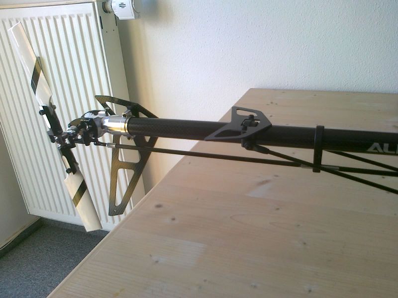

#45 Re: Der 550er Bau und Erfahrungsthreat
Hallo zusammen,
an meinem 550er habe ich jetzt drei neue Teile verbaut. Einmal der "Carbon"-Heckrohr und ie Carbon-Heckanlenkung. Das Heckrohr ist in Wirklichkeit leider nur ein Alurohr in Carbonoptik. Hätte ich das vorher gewußt, hätte ich mir das Geld gespart ... aber die Anlenkung ist auf jeden Fall besser als die Serienstange aus Draht.
Außerdem hat der Heli noch ein Hauptzahnrad/ Ritzel mit Schrägverzahnung bekommen. Den Umbau kann man sich aber echt sparen. Der Heli kreischt genau so laut wie vorher
Hier noch ein Bild vom Heck:
