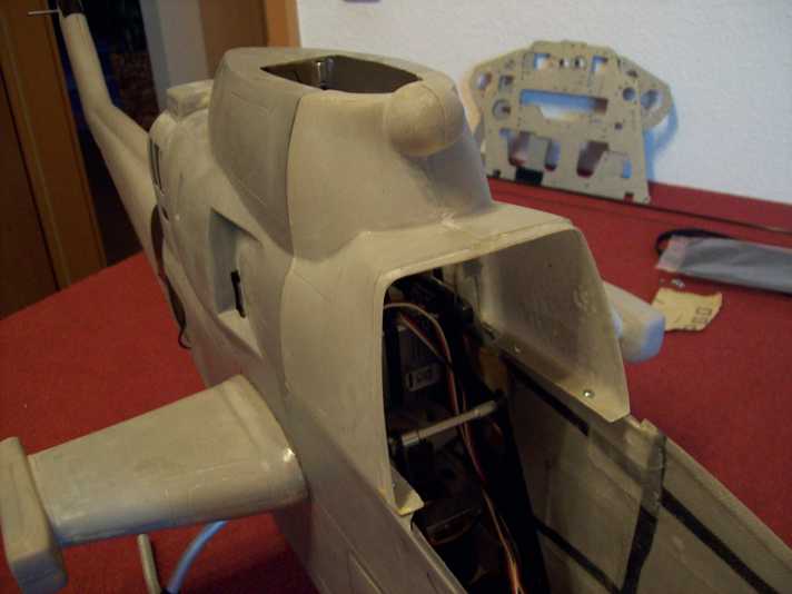

So, es geht noch bischen weiter
Habe angefangen die Abdeckung hinter dem Cockpit anzubringen.
Dazu musste nur innen etwas abgeschliffen werden, sodass die Servos sich frei bewegen können, dann passt es aber auch schon sehr gut.
Fixiert wurde es nicht wie in der Anleitung mit Stift-Führungen, sondern direkt 6x von innen mit kleinen Blechschrauben verschraubt.
Das hält bombenfest und gibt dem ganzen zusätzlich sehr gut Stabilität.
Zwischendurch habe ich die "Auspuff"-Atrappe etwas modifiziert.
Geliefert wurde hierfür ein Tiefziehteil, das einem Yoghurtbecher sehr ähnlich schaut. Es ist im Rohzustand allerdings viel zu labrig.
Ich habe deshalb einen kleinen runden Spanten eingeklebt. Jetzt ist alles schön druckfest.
Weiter ging es dann mit dem Cockpit.
Als ich mir alle Teile zusammen suchte, musste ich feststellen, dass leider schon wieder ein Teil fehlt.
Nämlich der Cockpitrahmen-Spant, dieser wird unten auf die schwarze Cockpit-Schale geklebt, dass diese mehr Stabilität bekommt.
Diese ist im Rohzustand nämlich sehr wabbelig.
Der Rahmen hat zudem auch gleich die passende Größe für die Rumpfbreite, sodass die Schale passend sitzt.
Aber leider fehlt das Teil, muss ich mir jetzt selber basteln.
Die Scheiben werde mit Kunststoffkleber eingeklebt. Dieser wird nach dem Aushärten durchsichtig.
Die Äußere Cockpitverkleidung aus GFK passt dafür schon auf Anhieb recht gut.

#39 Re: T-Rex 600 in Smartmodel Cobra Rumpf von microhelis.de
So, das Heckservo wurde jetzt doch ans Heckrohr montiert.
mit bischen Drehen und Wenden geht es ganz knapp rein.
Ist so auf alle Fälle besser, da es einen sicheren Halt hat und vorallem die Gestängeführung einfacher wird, bzw. man die originale vom T-Rex 600 verwenden kann.
Den Heckausleger wollte ich heute auch festkleben. Dazu wollte ich mit 2-3 Schrauben den Ausleger fixieren, damit das Harz vernünftig trocknen kann und nichts verrutscht.
Als ich dann die ersten 2-3 Schrauben drin hatte, merkte ich, dass auch das schon sehr stabil ist.
Daraufhin hab ich mich dann entschlossen den Heckausleger schraubbar zu machen. er ist jetzt mit ca. 18 Schrauben verschraubt. Das hält bombenfest und hat den Vorteil das ich im Fall der Fälle von hinten rein komme, was zur Mechanik-Wartund usw. nicht verkehrt ist.
Da ich später kurz vorm Finish sowieso meine Weißleimnieten-Technik anwende (siehe Airwolf), werden die Schrauben später nicht mehr auffallen.
Genauso wurde auch die "Auspuff"-Atrappe 4x von innen verschraubt. Auch dadurch bleibt mir das hintere große Loch erhalten,
So kommt man z.B. jederzeit an den Gyro.

#40 Re: T-Rex 600 in Smartmodel Cobra Rumpf von microhelis.de
Na prima!Hummerfresse hat geschrieben:So, das Heckservo wurde jetzt doch ans Heckrohr montiert.
Ja, 's ist in den Rümpfen immer mal eng...
Aber die sind so aufdringlich, um nicht zu sagen: hässlichHummerfresse hat geschrieben:Daraufhin hab ich mich dann entschlossen den Heckausleger schraubbar zu machen. er ist jetzt mit ca. 18 Schrauben verschraubt.
Tauschst Du die noch gegen Schrauben mit flacheren Köpfen?
Grysze, Volker

so, noch eben schnell mal die komplette Heckumlenkung eingebaut.
Muss sie nur noch anlenken. das beschränkt sich aber nur noch auf das kürzen der Anlenkstangen usw.! ist also kein Problem.
desweiteren wurden die hinteren Stabilisatoren angeklebt sowie das komplette GFK rund um den Heckrotor mal grob freigemacht.
Muss alles noch sauber nachgearbeitet werden.
Die Kabinenhaube ist auch fertig verglast. Muss nur noch trocknen.
- 100_1502.JPG (45.61 KiB) 1778 mal betrachtet
