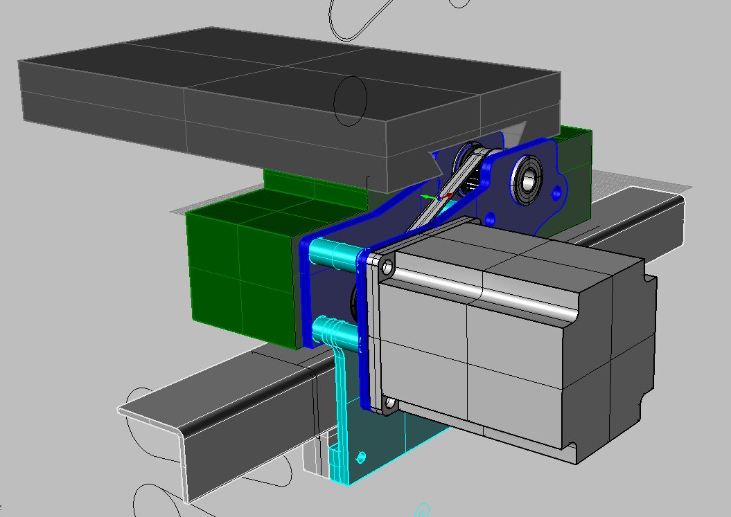

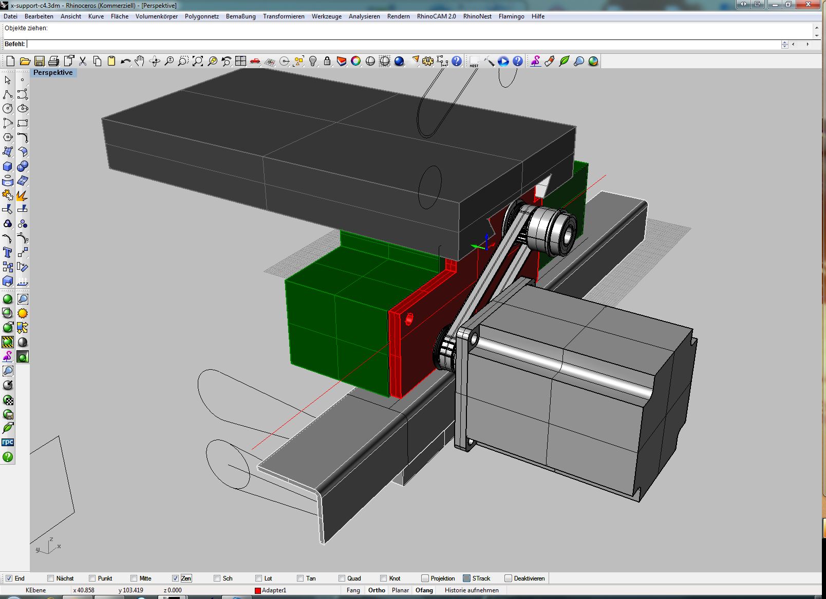

eins meiner Projekte ist mitten drin. :roll:

Hi Jürgen,
was wird das denn? :D

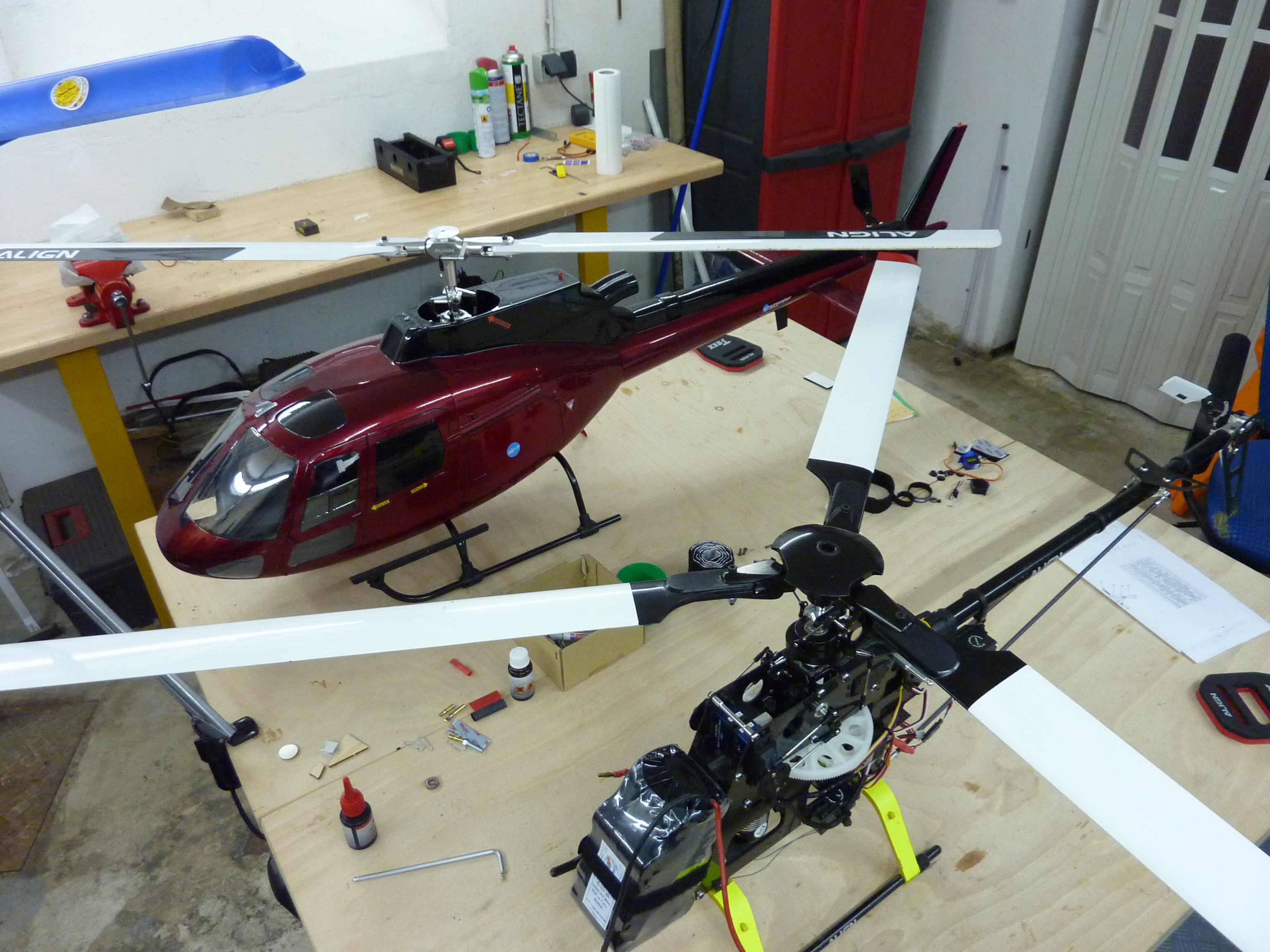

So gegen die Langeweile kommt jetzt mal endlich der 3 Blattkopf auf meine AS 350
Ich habe ihn gestern schon mal auf einen anderen Trainer gebaut und heute geflogen.
Zwei drei Runden ging es gut doch dann gab es irgendwie Zuckungen, ich weiß nur noch nicht wieso.
Evtl. das durch die Kälte die Kugelpfannen klemmten oder das 3G spinnt.
Ich baue jetzt erst mal die Mechanik aus der AS 350 und bau den Kopf da mal drauf und probier es nochmal.

Hey Yogi,
Du hast und immer noch nicht verraten, was das für eine Kontruktion ist... :shock:

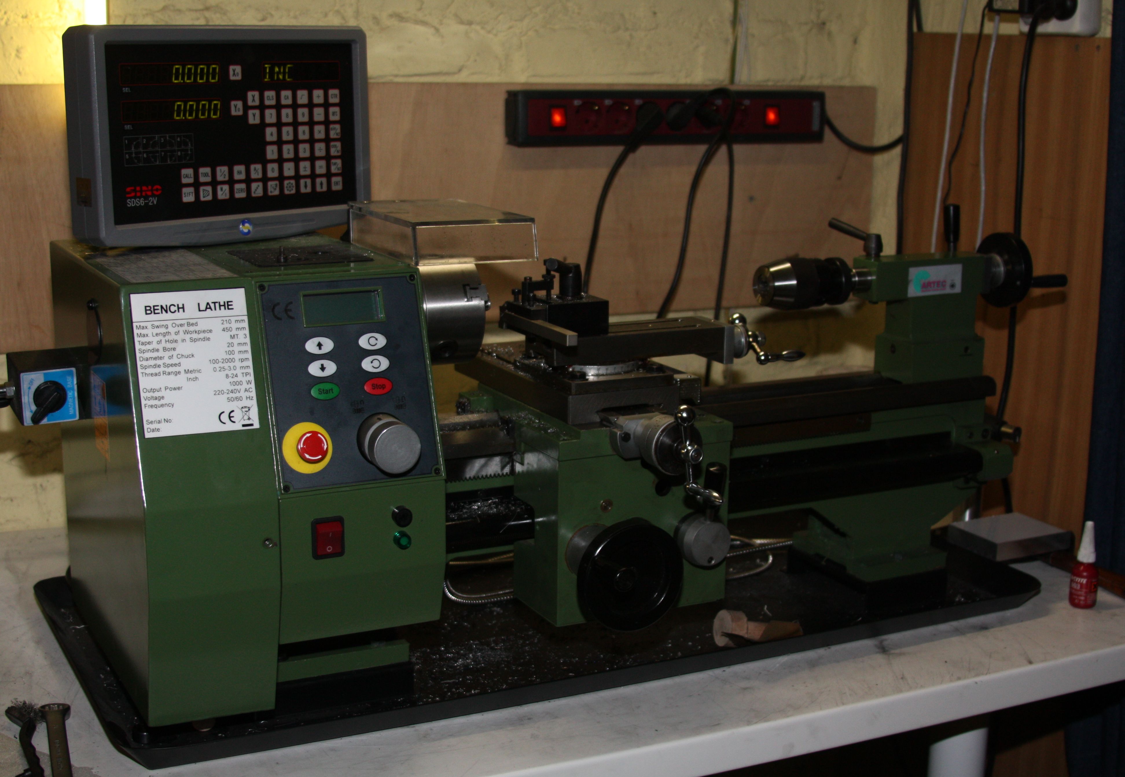

Hi Tom
Das wird der X-Achsen CNC Anbau an eine Sieg C4 Drehmaschine.
Gleichzeitig ist da der Mitnehmer für den Glasmaßstab dran.
Der Z-Achsen Antrieb verschwindet komplett im Spindelkasten und bekommt eine Untersetzung von 1:2 per Zahnriemen. :)

Heli Up hat geschrieben:Zwei drei Runden ging es gut doch dann gab es irgendwie Zuckungen, ich weiß nur noch nicht wieso.
Moin Karsten,
ist deine Anlenkung von der Taumelscheibe zu den Blatthaltern wirklich fast 45 Grad, oder täuscht das auf dem Foto?
Eine leicht schräge Anlenkung bringt keinen um, aber bei dir sieht es ganz schön schräg aus... Da würde es mich nicht wundern, wenn bei großen Ausschlägen die Taumelscheibe fast verklemmt...
Kannst du das nicht etwas korrigieren?

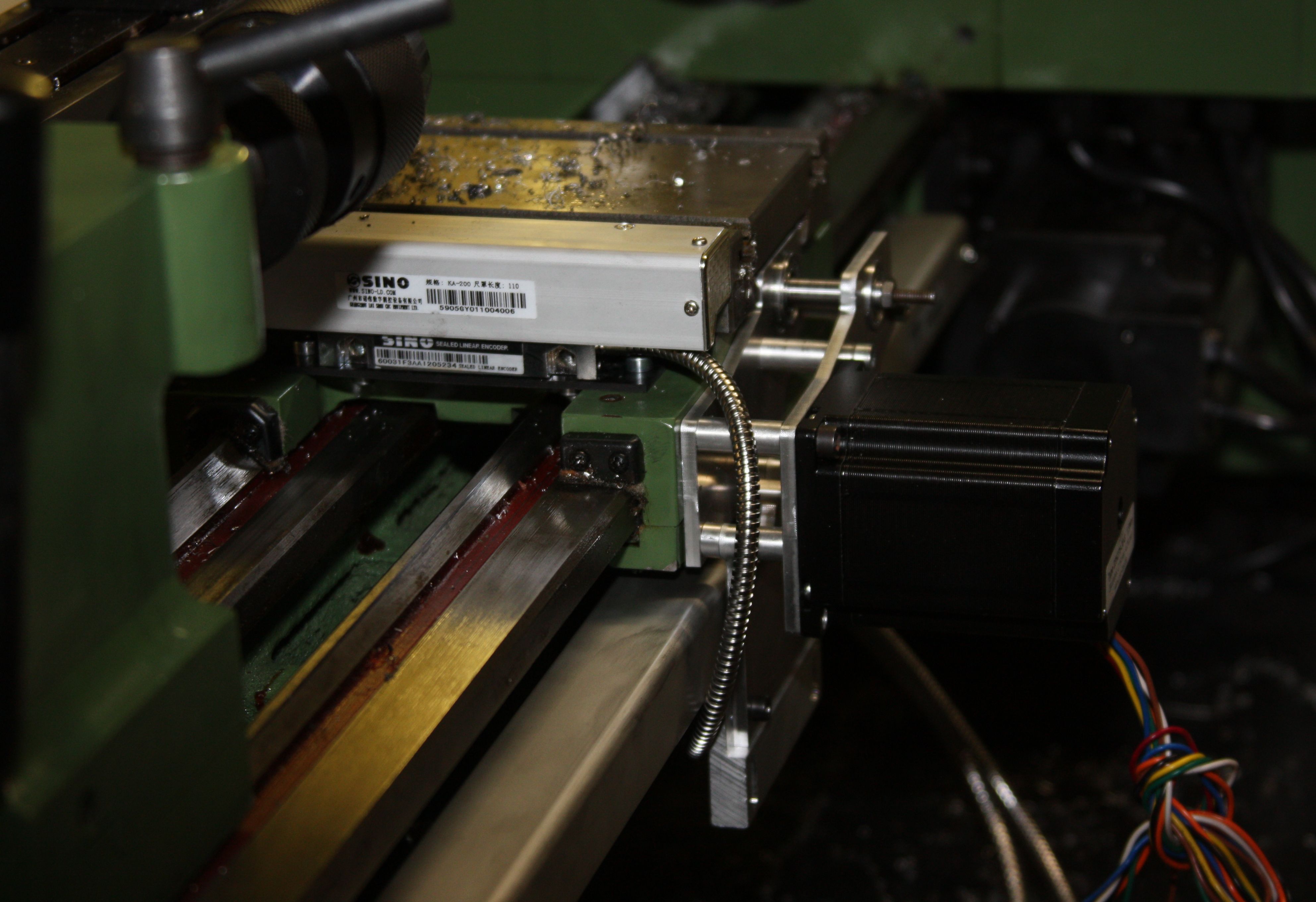

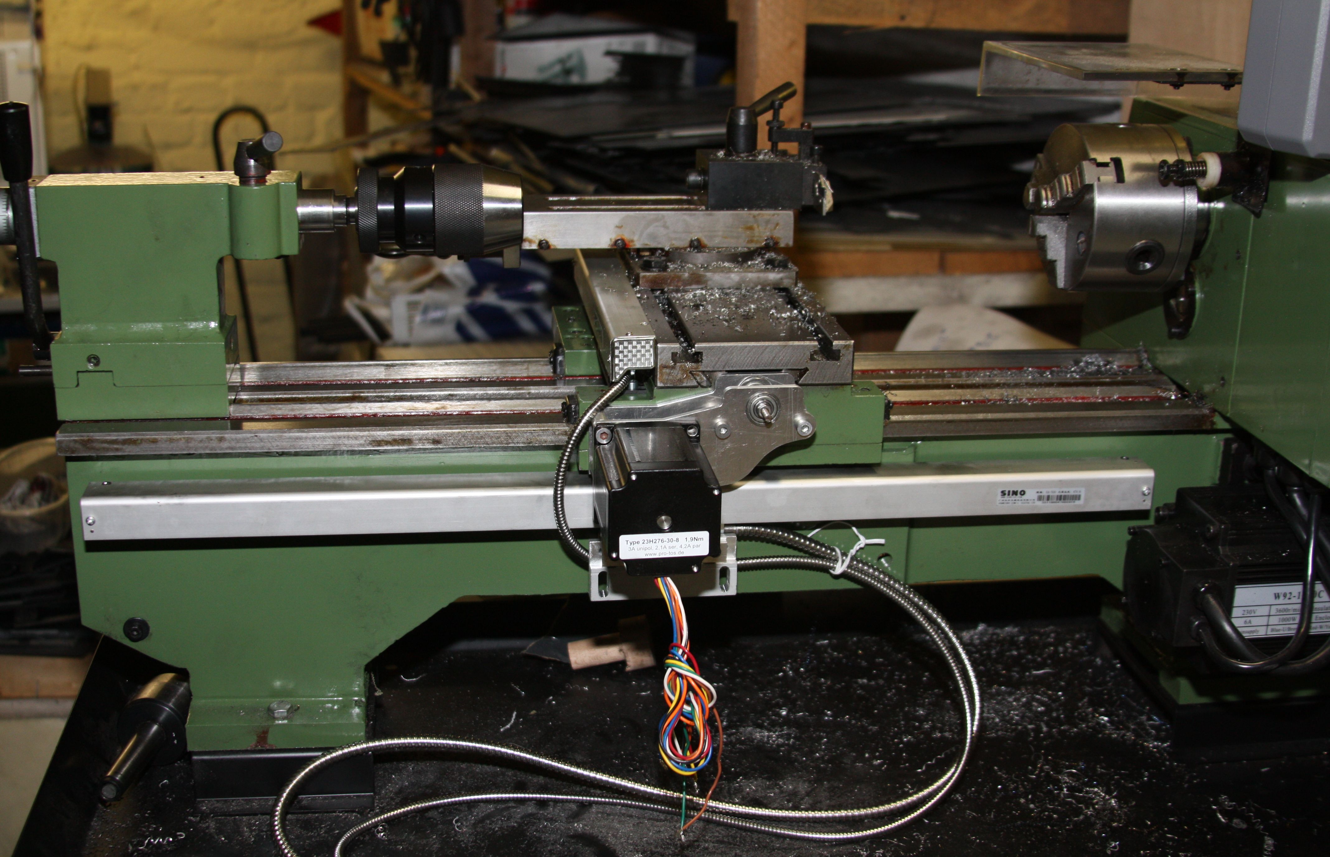

aktueller Stand:
Die CNC-X-Achse ist soweit vorbereitet. Da fehlen jetzt noch die Riemenräder und der Zahnriemen.
Von der Z-Achse funktioniert der Glasmaßstab schon. Bei der X-Achse fehlt noch ein Signalkonverter zwischen Anzeige und Maßstab. Der und der Halter der Anzeige ist noch unterwegs.
Für den Z-Achsen Antrieb muss ich noch etwas die Flex ansetzen, damit der Schrittmotor mit dem Riemengetriebe in den Spindelkasten kann.
Die Energiekette und das Steuerungsgehäuse muss ich noch bestellen. Die restliche CNC-Hardware ist schon da. :bounce:
