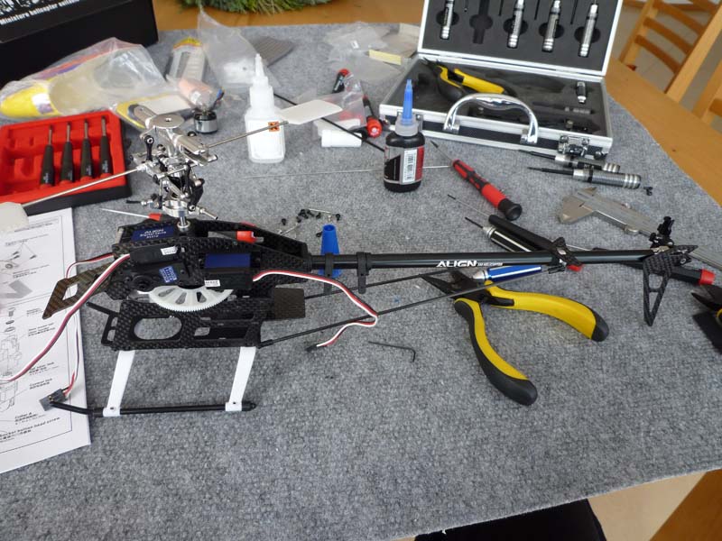

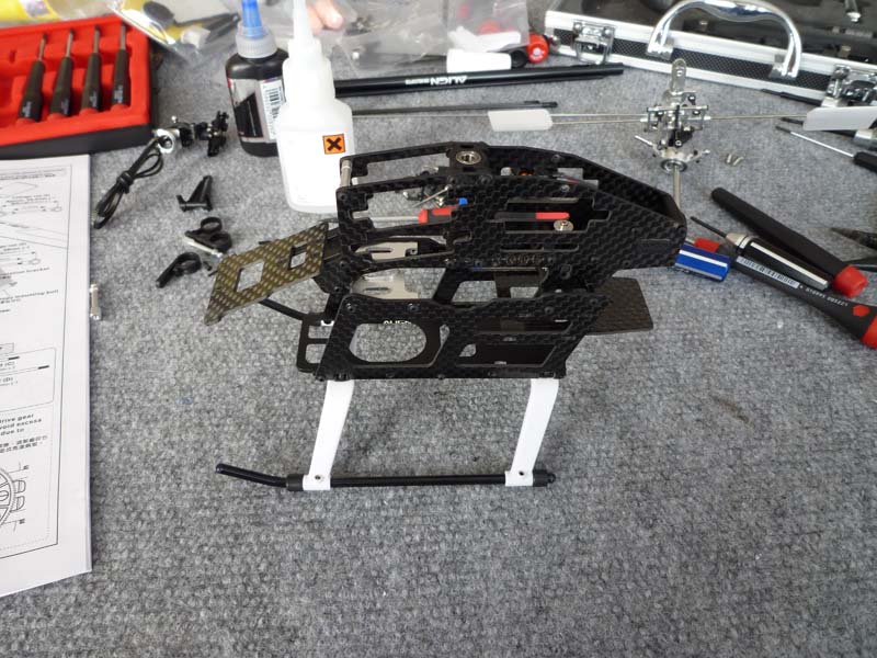

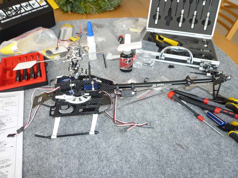

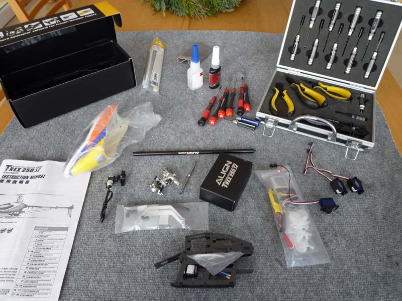

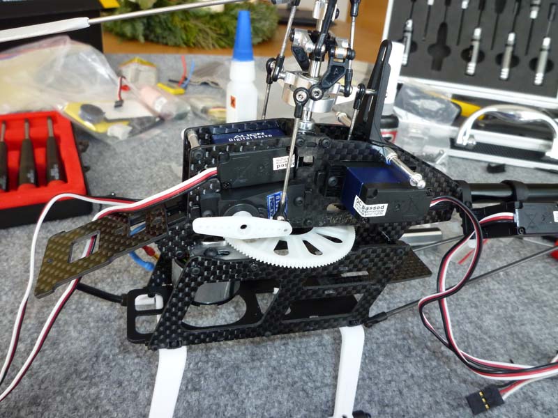

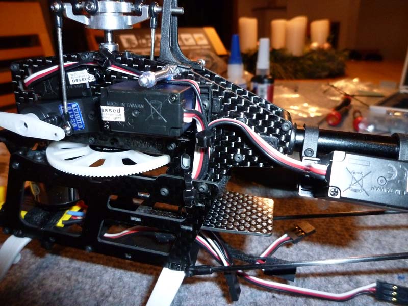

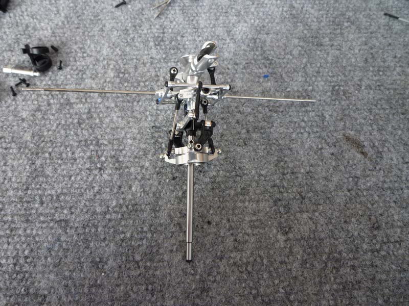

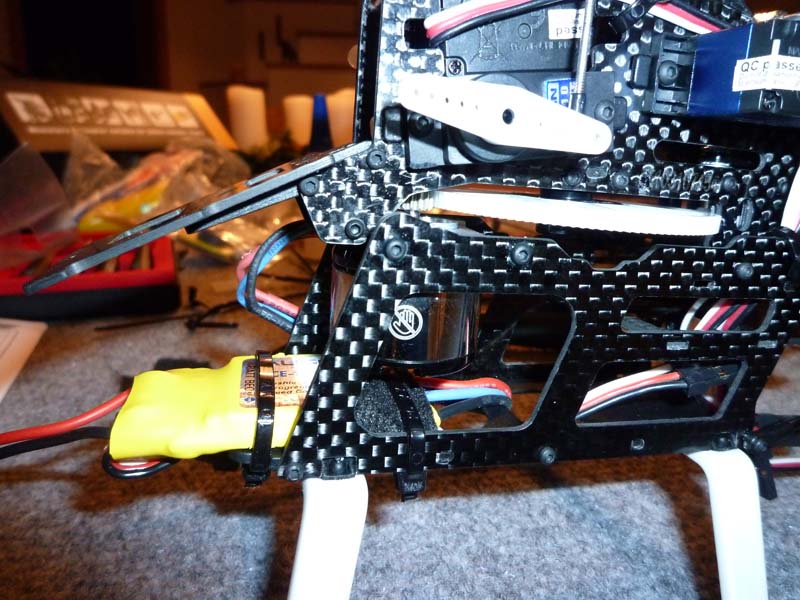

So für heute erstmal genug. Empfänger und Akkus sind noch nicht gekommen :-(
Hab mal ein paar Bilder angehängt.
Fazit meiner ersten Erfahrungen mit dem T-Rex 250:
- schon recht klein das ganze...
- Kugelkopfpfannen verzeihen wohl nicht oft das an und abklipsen (da werd ich wohl noch welche ordern)
- die kleinen Imbusschrauben kosten oft ganz schön Nerven
- meine Daumen bzw. Fingerkuppen tun weh :-(
