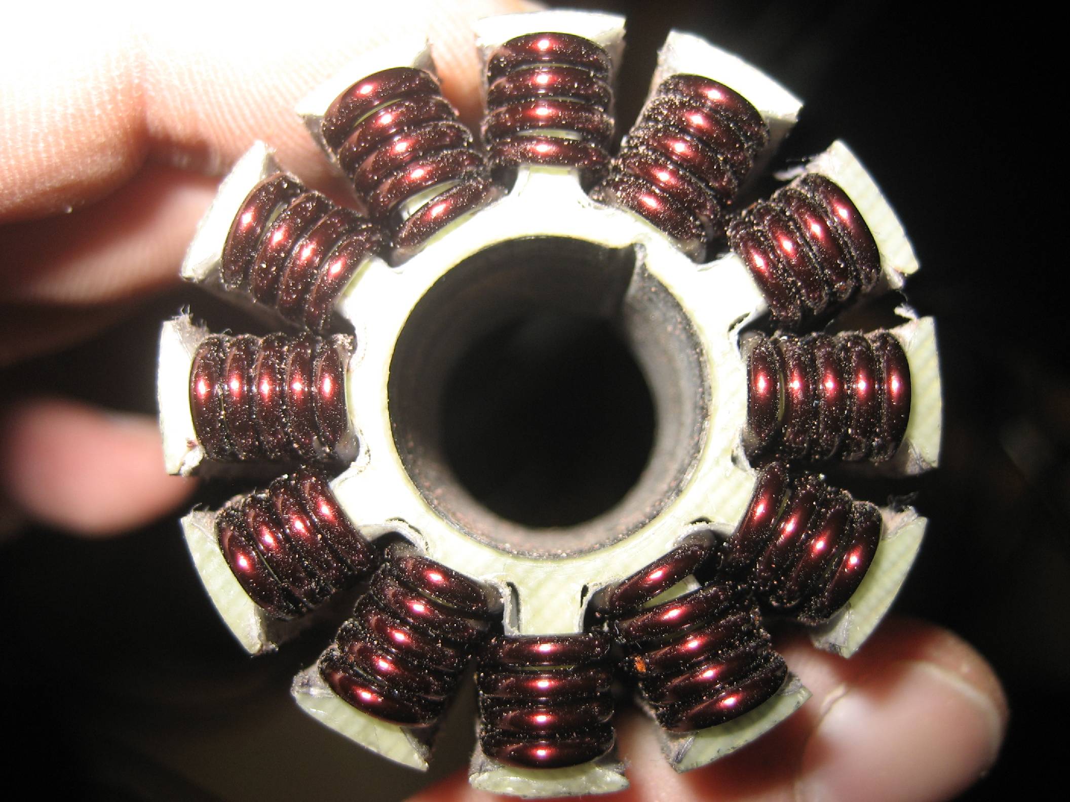

Moin Flo,
....das sieht total krank aus 5+4
....kann mir nicht erklären was das bringen soll und das das vernünftig funktioniert?!?!
Gemeint ist die 5+4 Wicklung.
Wenn ich das richtig sehe, dann wird ein Zahn mit 4 Wicklungen, der nächste Zahn mit 5 Wicklungen versehen.
1. Das sieht total krank aus 5+4 !
2. Kann mir nicht erklären was das bringen soll und das das vernünftig funktioniert?!?!
Ich dachte das 5+4 Windungen auf einen Zahn gelegt werden. Und auch da verstehe ich nicht was das bringt.
Warum hat nicht jeder Zahn die gleiche Windungszahl drauf?
Kannst das beantworten?
Viele Grüße,
Chris
#32 Re: Heißer Motor für den 8S Rex
Verfasst: 27.02.2011 14:19:07
von torro
klaro.
das wickelschema bei 12N8P ist ABCABCABCABC. verschaltet wird in diesem fall YY gickst du hier:
http://www.powercroco.de/bewicklungsrechner.html
dann auf erweitert und ABCABC/ABCABC und 8 pole eingeben und auf Y umstellen.
d.h. hier hat eine gruppe hat 2 Zähne.
mehr windungen pro gruppe/zahn heißt weniger kv.
weniger windungen heißt mehr kv.
ne probewicklung ergab 5+4 für ca 1100kv.
man könnte auch 8+1 wickeln, spielt wohl keine rolle, aber um querschnittsoptimiert zu wickeln, muß das halt sinnvoll aufgeteilt werden.
um noch symmetrischer zu werden wird ABCABC in 545454 gewickelt.
natürlich könnte man noch mit verschaltungen spielen.
1100 in D-verschaltung wären grob 4+4
in die wicklungsauslegung spielt natürlich noch der vorhandene drahtvorrat mit rein.
#33 Re: Heißer Motor für den 8S Rex
Verfasst: 27.02.2011 14:20:19
von torro
ach so:
es kommt also auf die windungszahl PRO gruppe an.... :mrgreen:
