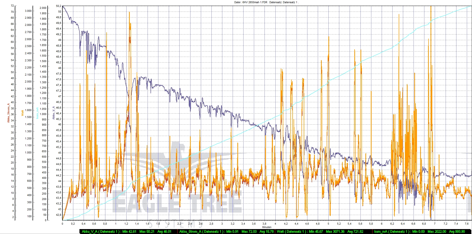

von Idefix
wenn ichs packe auf etwas über 6min zu kommen wärs schonn ok.
Irgend etwas passt da nicht.
Ich habe mal versucht den Regler auf Temperatur zu bringen und habe mal alles gegeben und entgegen meiner Natur mal die Knüppel bis zum Anschlag durchgezogen. :wink:
1900U/min und 12,5° Pitch.
6HV 2650mah.jpg (1.41 MiB) 939 mal betrachtet
Gerade 2Ah verbraucht und trotzdem fast 8Min. in der Luft.
Wenn ich mit 1600U/min rumturne, bin ich problemlos 10Min in der Luft.
Was lädst du denn in deine Akkus nach so einem Flug wieder ein ?
Gruß Holger

#36 Re: 6HV Erfahrungen
Verfasst: 12.04.2011 21:53:25
von belt v2 crasher
1500? Uhh ok, dann werd ich mal weiter runter schrauben um zu sehn ob mir das noch gefällt oder obs dann schonn zu schwammig ist. Werd mal um die 1600 anpeilen.
Mfg.
@Idefix: Jau ich denk auch die ganze Zeit das da eigentich noch bisi mehr gehn müsste wenn ich sehe das andere eher auf 7min kommen, aber ich flieg auch schonn zimlich leistungsbetont, zwar nicht den kompletten Akku lang , aber ich lass Pitch schonn mal gerne paar Sekunden lang stehen bis er fast ausser Sichtweite ist :lol:
Nee Akkus sind ok, sind noch nicht alt, (ca. 2 monate) und lad genau das rein was auch soll, also ca. 2000 in den 2650mah und ca. 2200-2300 in die 3000mah. Ich werd mal auf 1600 runtergehn.
Ps: Habe hier bei den Vids mal ein kurzes video von einem Flug verlinkt, und auch ein Fred mit Fragen zum 6hv aufgemacht wegen anderer Kleinigkeiten. Vielleicht ist da noch irgendwas anderes Faul das ich nicht soviel Flugzeit rausbekomme und auch meine das der Heli nicht so die waffe ist wie ich es erwartet habe.
Pps: Heli wiegt abflugfertig um die 3,5kg mit den 2x6s 3000mah 30c. Wurde aber nichts zusätzliches verbaut ausser halt der 800er Eneloop fürn Jive der leider auch 60g gewicht ausmacht.
Guß Marc
