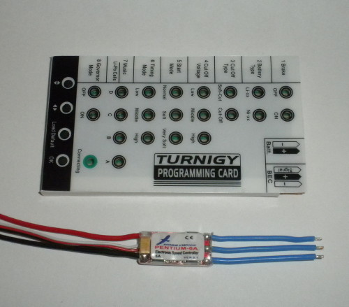

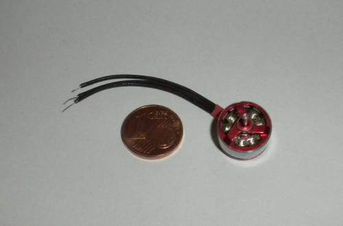

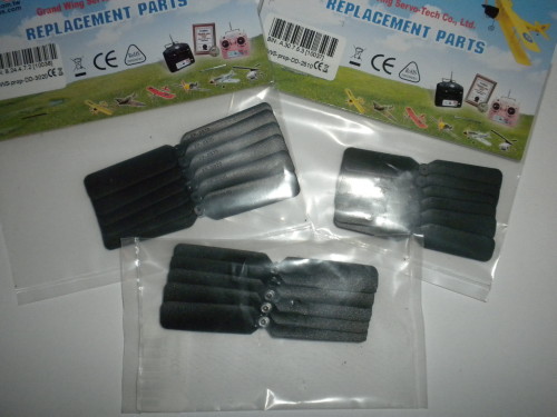

Und es geht weiter ... heute packe ich in meinen Koffer - 4 Motoren AD-C5, 1x Programmierkarte für Turnigy/HobbyWing Regler, diverse Propeller und ein paar JR Stecker/Buchsen und paar 0,8mm und 2mm Goldies.
Also daß die Motoren klein sind, war mir ja bewußt .... aber so klein ...
Irgendwie glaube ich auch, daß ich mir die falsche Programmierkarte bestellt habe ;) ... wenn man die Proportionen so sieht.
Und da ich nicht wußte, welche Propeller ich dann letztendlich nehmen will, habe ich mir diverse bestellt, um mir dann den Schub selber auszutesten - GWS 3020, GWS 2510 und diese Noname 3x2 von HK.
Allerdings konnte man auf den Bildern bei HK die orangen Propeller von GWS sehen - haben die mir da jetzt die falschen Propeller eingepackt oder gibt es die orangen nicht mehr ? Eigentlich wollte ich die orangen "für vorne" nehmen.

speedy hat geschrieben:Eigentlich wollte ich die orangen "für vorne" nehmen.
Siehst eh nicht wenn die drehn!

Wie bekomme ich eigentlich die Propeller auf die Motorwelle ? - muß ich die Propeller bei der 1,5er Welle erstmal auf 1,4 aufbohren, damit das ordentlich raufgeht oder einfach so mit Gewalt irgendwie raufdrücken ?
MFG
speedy

Nimm doch einen Propsaver für 1,5mm Welle >>> http://www.berlin-modellbau.de/Luftschr ... =134&p=134

Na aber aufweiten muß ich die Props doch so oder so ? Daher wollte ich es erstmal ohne ausprobieren und wenn ich es dann für nötig erachte mir Propsaver holen.

Wie bekomme ich am Besten den Motor auf ner relativ glatten Platte einer Waage befestigt ? Also da war beim Motor noch ne Motorhalterung für 3 Befestigungspunkte dabei, die ich auch angeschraubt habe - aber wenn ich die jetzt mit Tesa auf die Waage klebe, dann reißt sich die Motorplatte immer los - also die die versucht sich dann mitzudrehen und reißt sich dann vom Tesa los und rutscht dann bei längerem Vollgar solange unterm Tesa rum, bis sie nen Ausweg gefunden hat.
Ich wollte halt mal den Schub messen - aber ohne ne feste Halterung geht das schlecht.
Ankleben ist aber keine Option - ich wollte die Waage & den Motorhalter dann auch noch weiter verwenden können.
MFG
speedy
