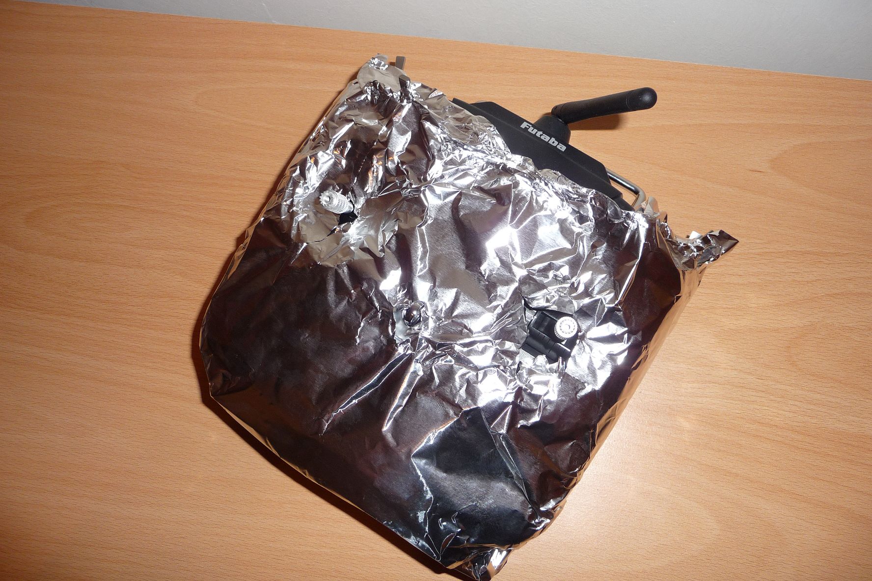

Vlt. mal ein AluCase-(Upgrade) für die Funke fräsen lassen.. :lol:
Spaar variante stellt dann ne Alu Folie dar xD

xecon hat geschrieben: Vlt. mal ein AluCase-(Upgrade) für die Funke fräsen lassen.. :lol:
Danke für den Tipp! Denkst du, dass das so funktioniert? Gefällt mir sehr gut :drunken:
#43 Re: Handy stört 2,4GHz Anlage?
hat was von den Blechdosen 8)

#44 Re: Handy stört 2,4GHz Anlage?
Beitrag von xecon »
Sieht ja schick oben drein aus :love4:
Vlt. noch an GND hängen :P

xecon hat geschrieben: Vlt. noch an GND hängen :P
Würdest du einen Stab-, Band- oder Ringerder empfehlen um die Fernsteuerung zu erden :drunken: :mrgreen:
