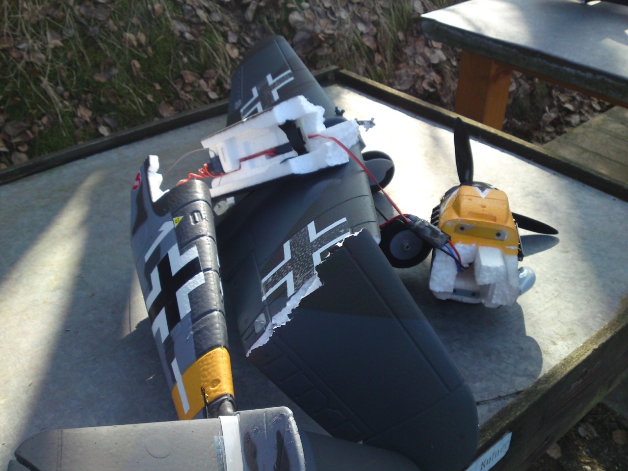

So schlechte Nachrichten, beim Erstflug bewährte Sich das Fahrwerk bei einer Stecklandung udn es blieb heil, der Rumpf dagegen zerbrach in ein paar Einzelteile.
Das Abheben klappte super, ich flog dann eine leichte Rechtskurve und nahm das Gas bis ca. 40% zurück, so wie ich das vom Segler gewöhnt bin, und irgendwie war die Fluglage dann etwas unklar, ich steuerte zusätzlich mit dem Seitenruder da das Querruder nicht mehr reagierte, dann kippte die Messereschmitt ab, Höhe blieb fast ohne Wirkung und ich macht den Motor aus.
Erst danach sagte mir Bernd dass ich mit vollgas hätte fliegen sollen, und maximal auf ca. 70% reduzieren... zu spät
Bin am überlegen ob ich das alles wieder klebe, oder mir gleich einen Rumpfbausatz mit neuen Flächen bestellen soll. Video folgt natürlich.

Habe das Video gerade angeschaut, mit Rückenwind und Halbgas, eher 40%, einfach über Nick und Roll (Höhe und Querruder) abgeschmiert. Wenn ich Gas + Nick gezogen hätte wäre das kein Thema gewesen, der Segler kommt auch ohne Motor nach kurzem Sinkflug nur mit Höhe wieder... ein Fataler Unterschied.

Ich denke einfach zu langsam und dann zu viel quer gestellt, wegen langsam hatte auch Höhe keine Wirkung mehr.

#36 Re: Parkzone Messerschmitt BF-109G Baubericht
Oje....arme ME....klassischer Strömungsabriss!

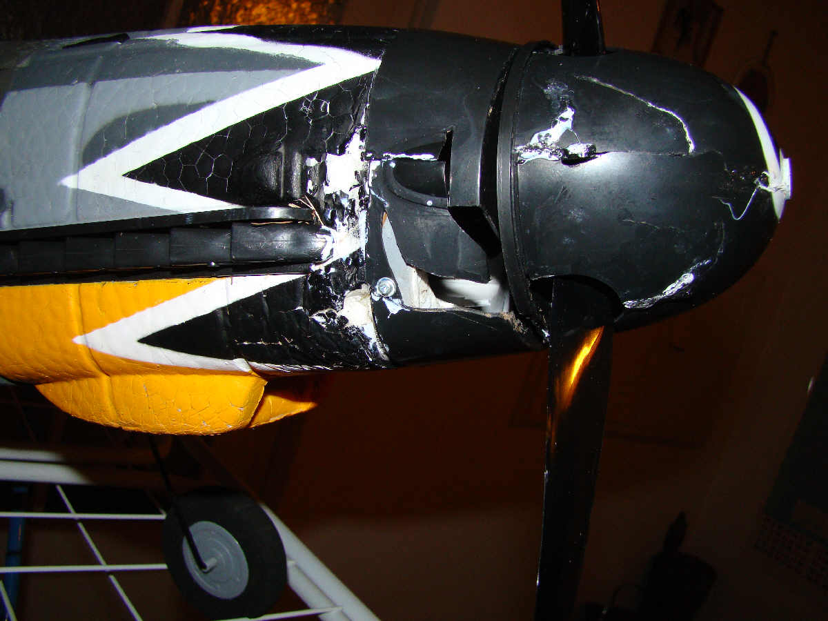

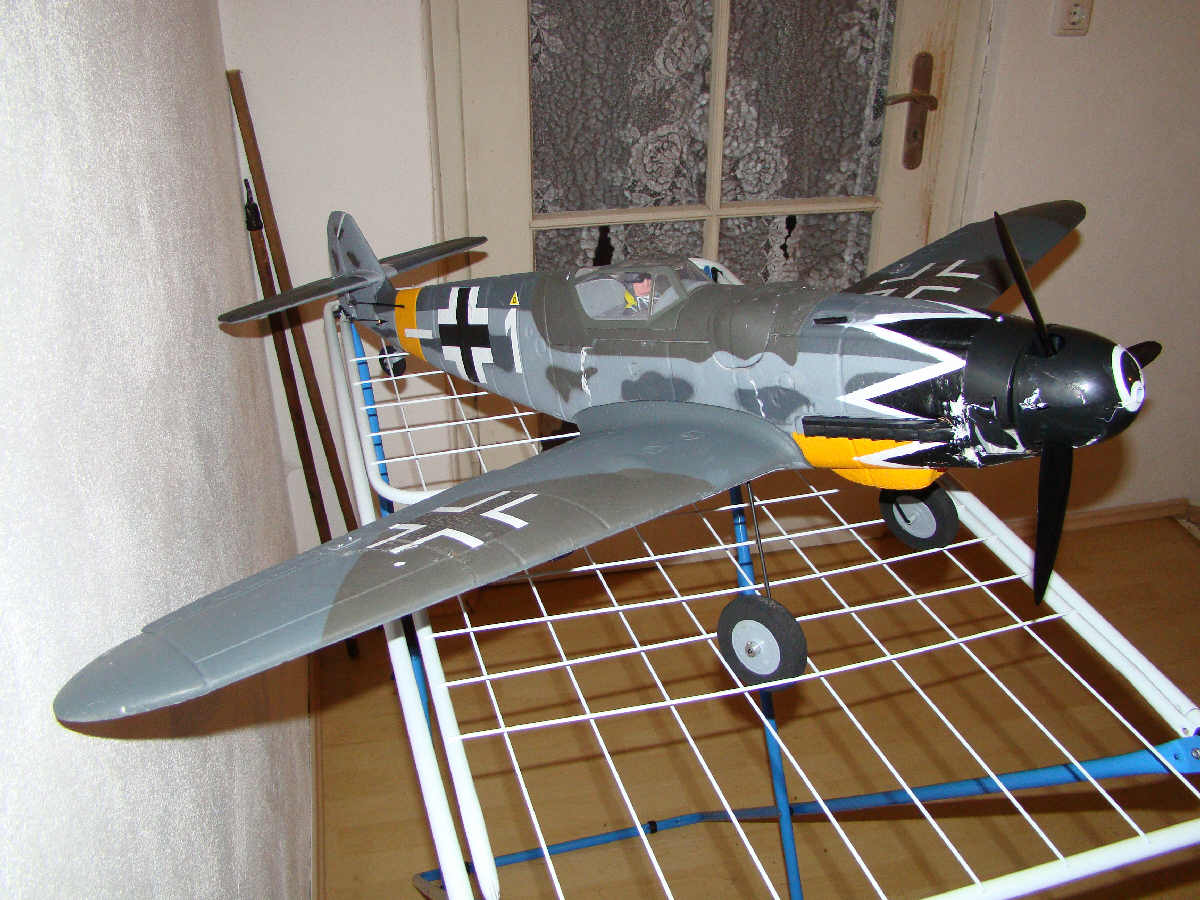

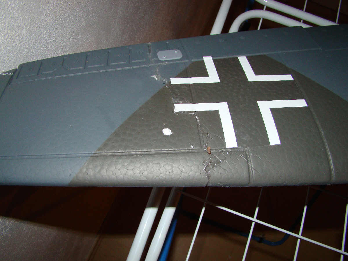

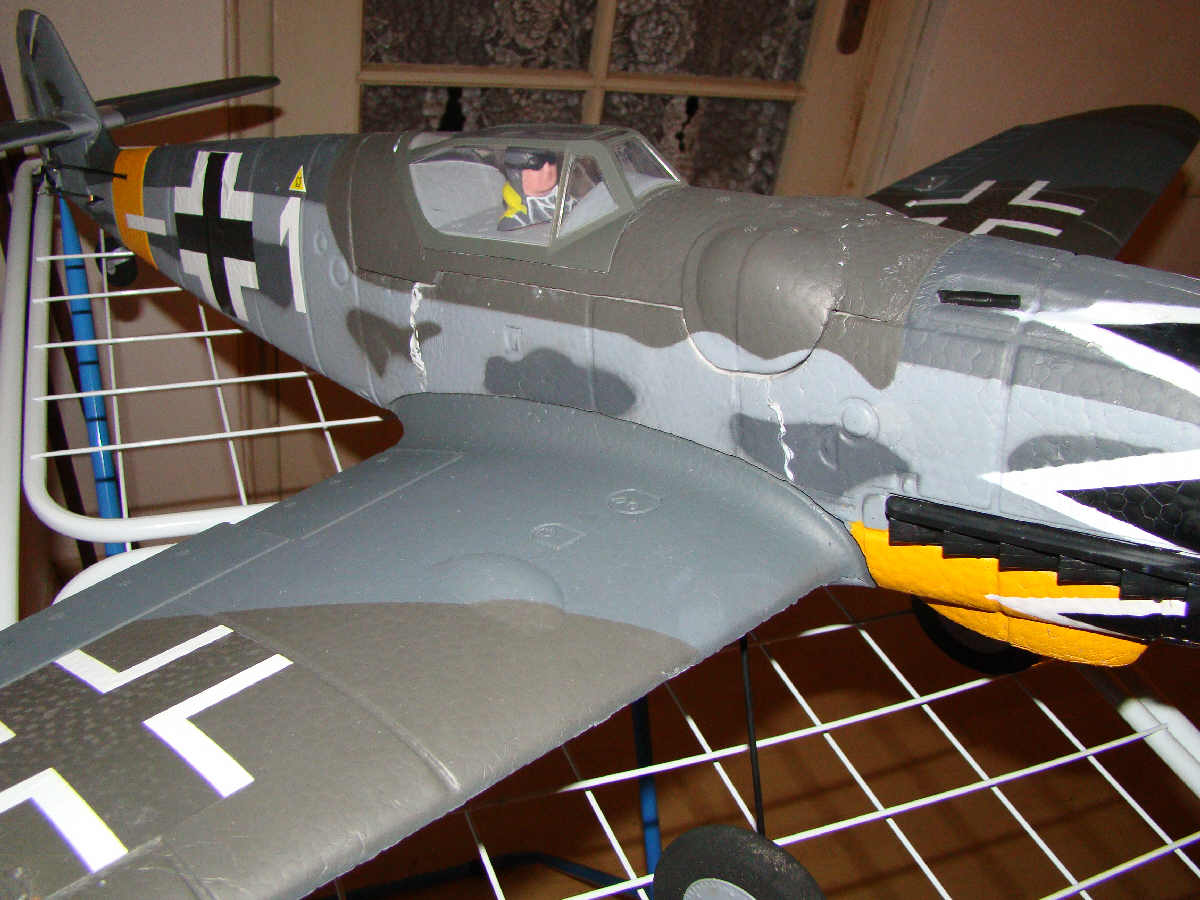

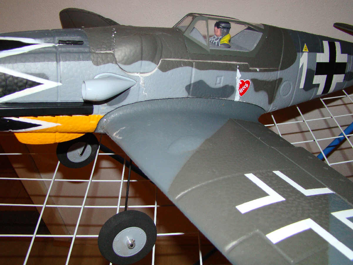

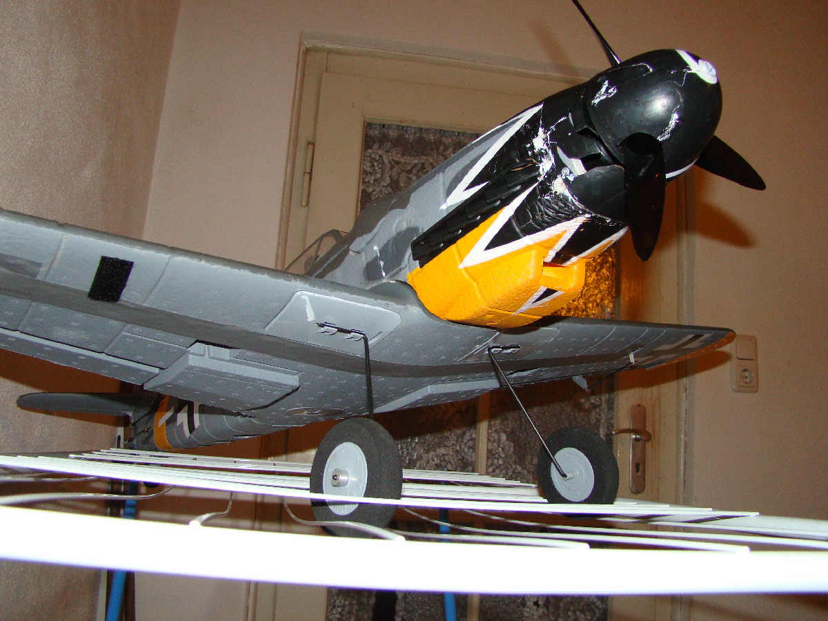

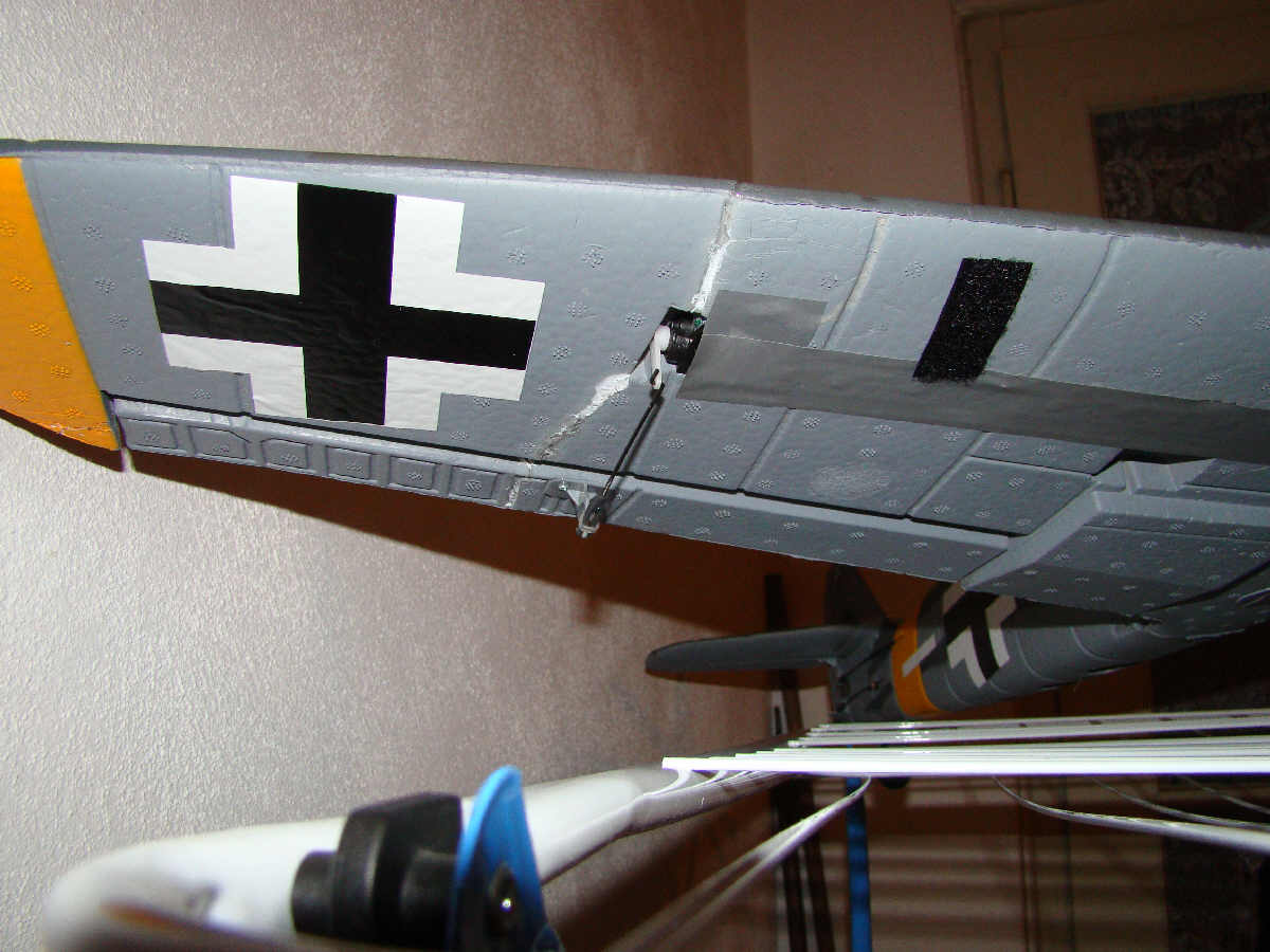

Nach 90 Minuten kleben und 1 Fläschen CA ist Sie wieder zusammen, die Nase (Propellor, Spinner und das Zwischenteil von Motorplatte zum Spinner) muss ich erneuern, der Rest schaut gut aus.
Notfalls würde Sie auch mit nur einem neuen Propellor fliegen....
Daraufhin dass der Rumpf in 3 Teil gebrochen war schaut das wirklich wieder gut aus.
Noch etwas Putz und Streich...
Wo gibt es diese Ersatzeile am schnellsten und wo am günstigsten?
Sepp

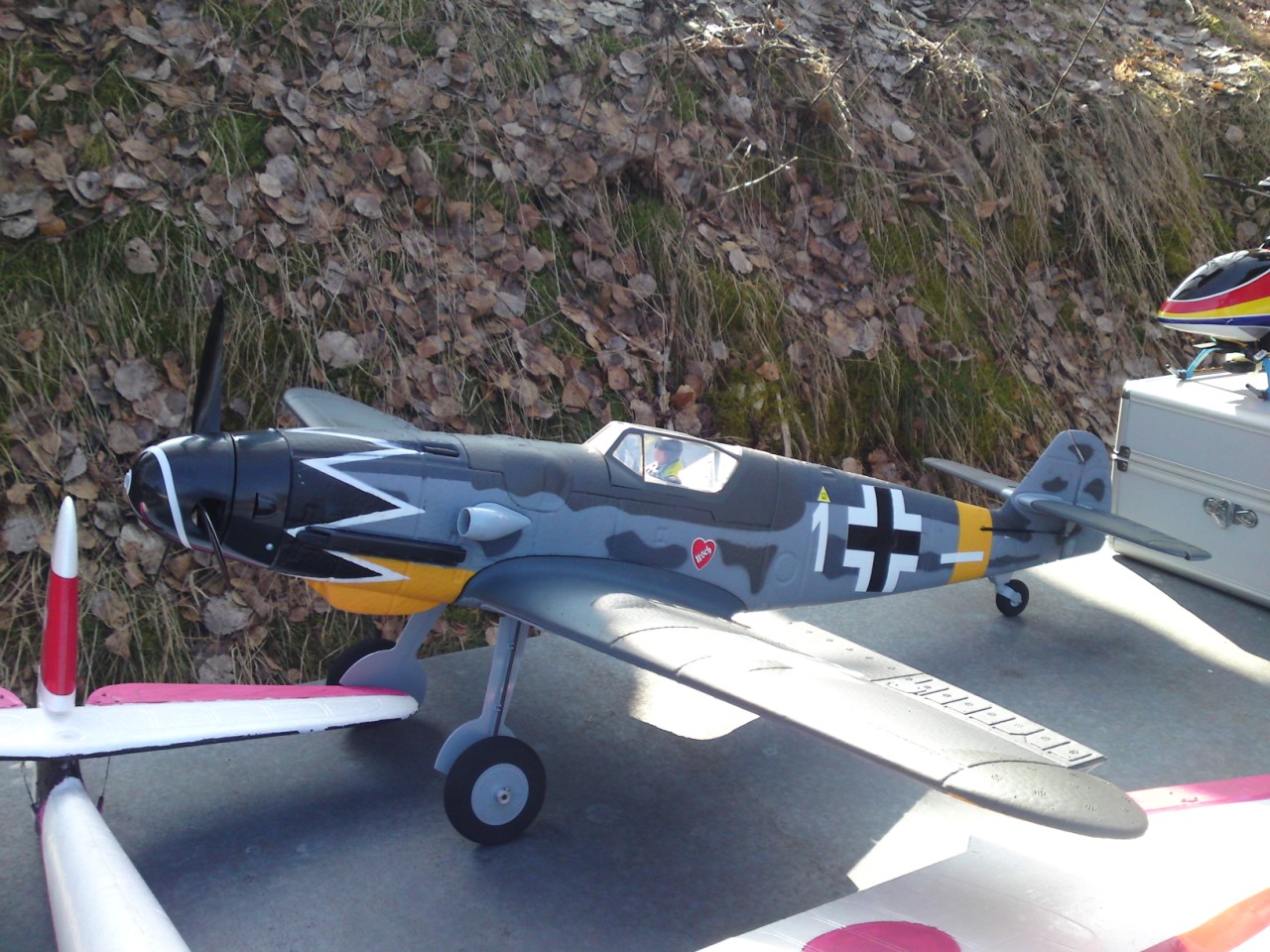

Übrigens hier ein vorher / nachher Vergleich den Helmut geschossen hat.
Ich würde mal sagen der Erstflug hat Spuren hinterlassen
