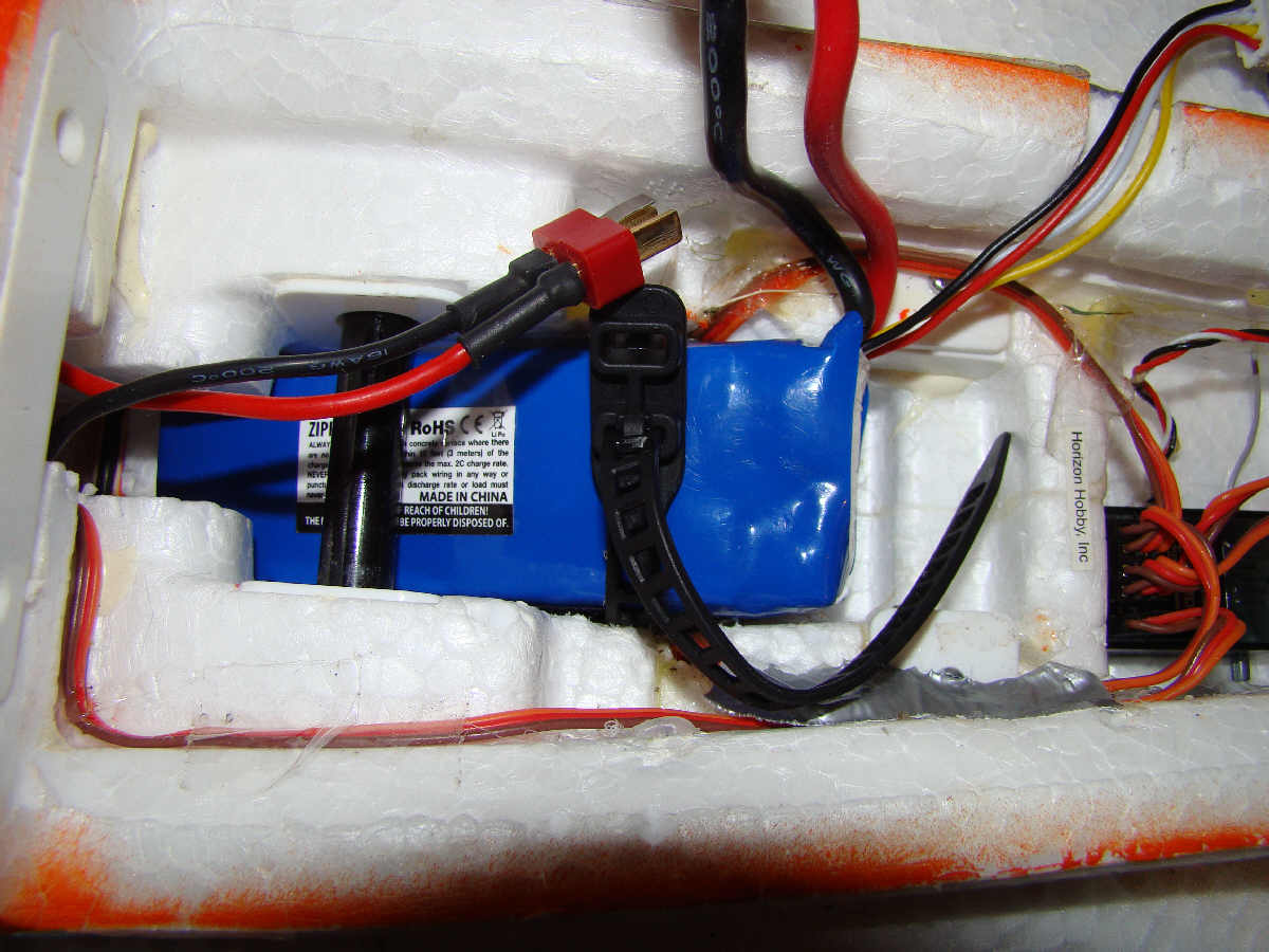

so siehts momentan bei mir aus. Hab die Kabelverlegund wegen dem MUI etwas verändert. Ich weiß es sieht schrecklich aus :D aber mir gehts nur darum dass der vernünftig fliegt. Auf der linken Seite kann man auch leicht erkennen wo ich weggefräst hab damit der Akku passt.
Man kann am Akku auch das Klebeband erkennen was mir helfen sollte beim Akkuwechsel aber irgendwie klappts noch nicht so ganz. Ich habe nur etwas Angst wenn ich an den Kabeln ziehe dass ich den Akku beschädige..

Die Akkus kosten doch fast nichts mehr, und Deine Extra schaut irgendwie so ungeflogen aus :drunken:
Hast du die noch nicht versenkt :?:
