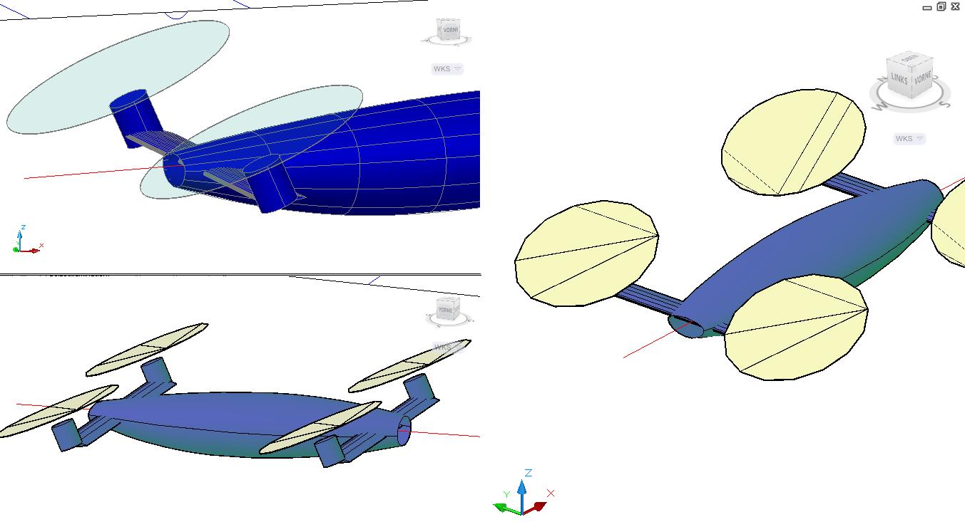

yacco hat geschrieben:Tilman, stimmt, aber man könnte ja die Motoren noch leicht nach vorne kippen. :D
Nicht schlecht, die Idee. Angesichts der Tatsache, dass Chris ja zwei parallel zueinander stehende Rohre hat, ist das ja durchaus möglich. Sieht dann halt etwas blöd aus, wenn er schräg in der Luft steht aber wer will schon schweben? :mrgreen:
#32 Re: Multiwii-Speeder: Baudokumentation
Verfasst: 12.05.2011 21:00:49
von Schachti
alle vier motoren mit servos drehen :mrgreen:
viel spaß beim programmieren ...

Schachti hat geschrieben:alle vier motoren mit servos drehen
Na das bringt ja nichts - die "Flügelrohre" alleine müßten gedreht werden, so daß durch die immer der richtige Auftrieb erzeugt wird .... viel Spaß beim Bauen und Programmieren. :mrgreen:

Hallo Chris,
wenn du die Profile gerade stehen lässt, nur das Rohr im Profil (mit fest montiertem Motor) drehst, dann bleibt der Rumpf auch im Schnellflug immer schön waagrecht.
Und das Kippen legst du Anfangs auf einen extra Kanal (ein dickes Servo sollte dafür ausreichen), später kann es ja in die Einstellsoftware übernommen werden...

das problem dabei ist nur, daß wenn du die motoren kippst, die software so wie sie ist versucht gegenzusteuern, du MUSST also etwas in der software ändern

Jingej hat geschrieben:daß wenn du die motoren kippst, die software so wie sie ist versucht gegenzusteuern, du MUSST also etwas in der software ändern
Warum? Was ändert sich? Der Vertiaklanteil wird etwas kleiner, der Horizontalanteil ist größer als Null. Aber das dürfte keiner der Sensor bemerken, somit besteht für die Sensoren / Software kein Grund gegen irgendetwas gegen zu steuern.
Wie es sich mir den Kreiselkräften verhält, weiß ich nicht. Vielleicht heben die sich durch die Gegenläufigkeit der Motoren auch gegenseitig auf?
Mirko

von r0sewhite
Jep, sehe ich auch so: Die Regelung wird keine Lageveränderung ausgleichen müssen, da das Schrägstellen ja nur zu ein Driften führt. Das Drehmoment dürfte ausggelichen werden, da sich die Kräfte alle symmetrisch verändern.

von dynai
das dürfte aber nur bis zu nem bestimmten winkel hin hauen weil irgendwann haben die motoren keinen einfluss mehr auf nick/roll von yaw ganz zu schweigen...
btw. find ich gerade die tatsache das bei nem quadro/hex/octo alles starr ist sehr reizvoll keine mechanik (die drehenden motoren zählen ja fast nicht)
ein quadrocopoter ist was die bewegten teile angeht fast schon wie ne SOLID-STATE-DISK im vergleich zu nem Helicopter mit seinen ärmchen, hebeln, gestängen, getriebe............
aber ich finds voll intressant zu welchen ideen das ganze anstiffted...
was ich mir aber vorstellen könnte ein IMPELLER mit leitwerk hinten drauf der dann vorwärts-schub liefert.... *g*
@husi baust auch einen speeder? dann können wir ja podraces machen *g*
gruß Chris

von Husi
Hallo Chris,
Meinst du das wegen dem Bild? Das habe ich nur mal in 3 bis 4 Minuten gezeichnet um zu verdeutlichen was ich meine.
Nein ich baue keinen Quadro-Copter, sondern einen Tilt-Rotor. Mit dem können wir dann ein Race starten...

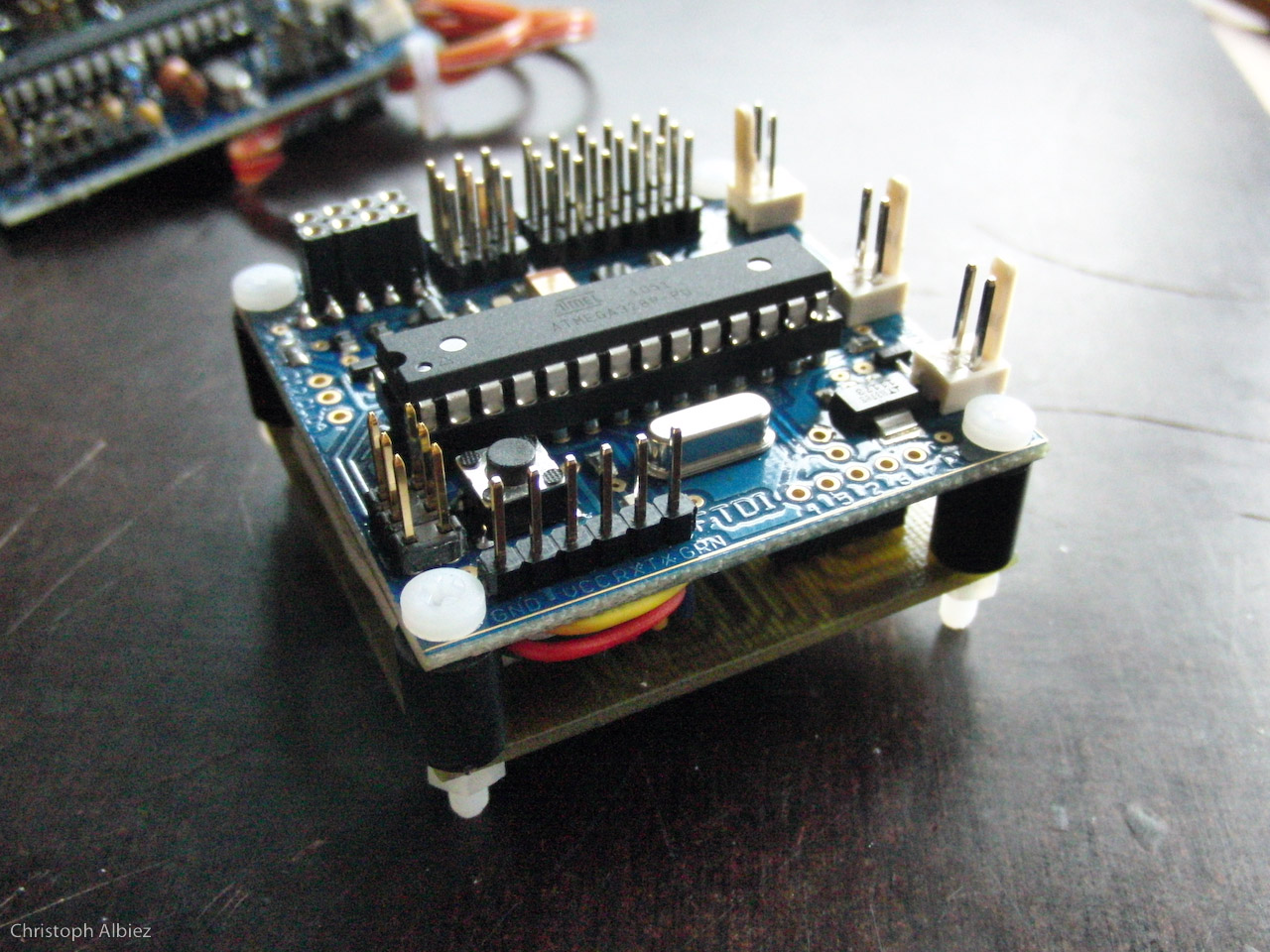

So mal wieder ein Kleines update :)
die aktuelle Version meines Control-Boards :) jetzt im mikro-kopter-kompatiblen 50x50mm (46mm lochabstand) Format
kann zwar preislich nicht mit dem hobby-king KK-Board mithalten dafür ists feature-technisch doch etwas mehr :)
und gerade für leute denen schon mal ein I/O des Atmegas hin gegangen ist ;)

Hi Chris
Glückwunsch! Schaut sehr professionell aus!!
Mein HK Board werde ich wieder abbestellen!(war die Euphorie sooo groß :oops: )
