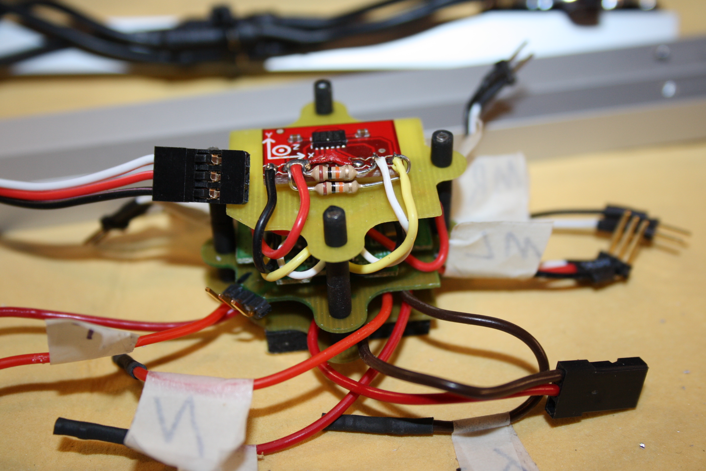

sind die nich süß :mrgreen:

weniger und kleiner geht kaum ;)

Was ist das für ne nette kurze buchsenleiste bzw. Haste da ne Bezugsquelle?
Und ist das wmp dann extern?
Gruss Chris

die steckerleiste gibt es bei conrad
und das wm+ kommt unter die platine
der summensignal empfänger läuft schon am board, nur ein stecker, einfach geil

Schachti hat geschrieben:weniger und kleiner geht kaum ;)
Doch geht :mrgreen:
4,5 x 4,5
atmel auf smd Board, original WMP, BMP085 und ADXL345 gestapelt :wink:
