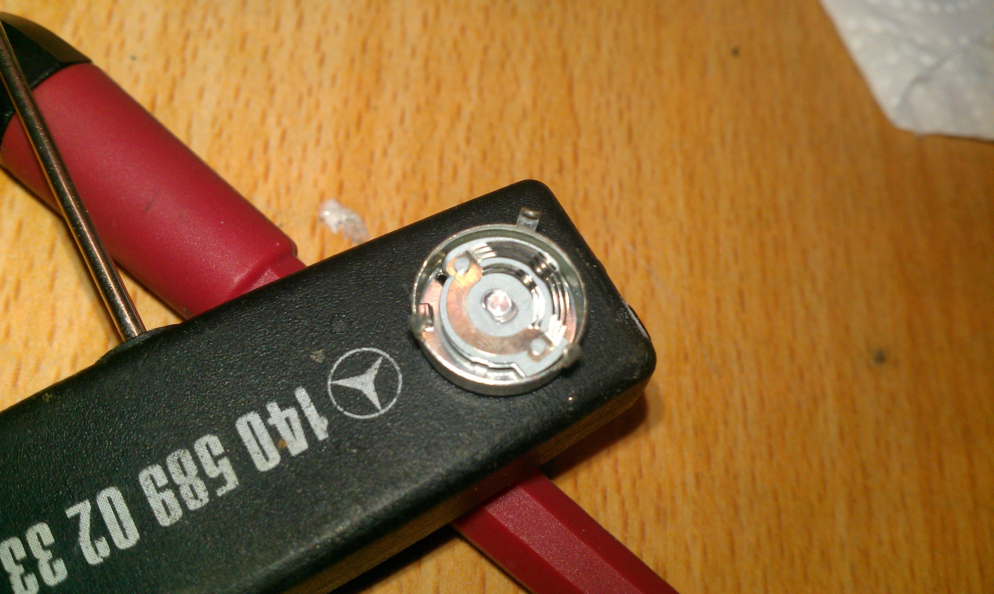

So, haben eben mal meine DX6i aufgeschraubt und mir mal das nicht mehr funktionierende Knüppelpoti (Nick) angeschaut....von aussen kein Defekt erkennbar...Beim Durchmessen allerdings ganz schlechte Werte im vergleich zu den anderen Potis....also im Servomonitor bewegte sich nix....
Poti aus dem Knüppelaggregat ausgebaut...die 3 Blechklammern aufgebogen und dann war es schon auseinander....
Man konnte einen leichten Abrieb auf der Leiterbahn erkennen, sowie einen leichten Nebel/ von irgendner Oxidschicht oder so....habe alles fein säuberlich gereinigt und dann das Poti wieder zusammengebaut....nachdem ich die 3 Haltenasen wieder zurückgebogen hatte, hab ich die Potis ausgebaut an die Funke angeschlossen und siehe da: Alle beiden Kanäle waren voll am Start! :mrgreen:
Fürn Fuffi ne Dx6 gekauft und repariert...klasse...
Da ich jetzt nicht genau weiss, obs jetzt am Abrieb der Leiterbahn, der Verschmutzung oder evtl an den werksmäßig zu locker zugedrückten Haltenasen lag weiss ich nicht genau. Von daher hab ich die Nasen sicherheithalber mit der Platine verklebt. Wenn die Platine zu locker auf dem Metallgehäuse sitzt, besteht die Gefahr, dass die Schleifkontakte nicht auf die Leiterbahn kommen.
Übrigens sehen die Potis denen in meiner MC22 sehr ähnlich...jedenfalls von der Größe her...also hätte man bei Spektrum einfach mal etwas hochwertigeres an Potis einbauen sollen....Die von der MC sind noch die ersten....(ca 8 Jahre?)
Meine nächste Funke wird daher mit Hall-Sensoren sein. Da kann man solche Defekte ausschließen.
Auf dem letzten Bild seht ihr die Potis im Vergleich...links Spektrum -rechts MC22 (noch eingebaut)
Schleifkontakte DX6i
Leiterbahnen DX6i
Leiterbahnen DX6i
Sichtvergleich der Potis
