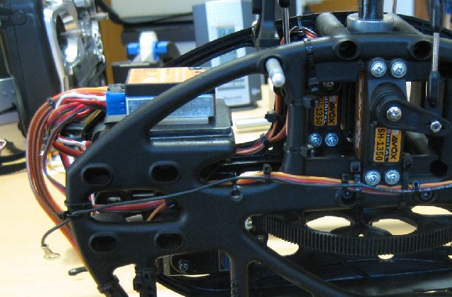

skysurfer
Beiträge: 5422
#40 Re: Logo 400 - reparieren oder Schrottpresse
Beitrag von skysurfer »
Mahlzeit :wink:
ähhhmmmmm Ralf ... könnte es sein das Du die Gummis zur Servodämpfung verbaut hast :?:
Ist auf dem Bild nicht eindeutig zu erkennen.
Wenn ja ... würde ich diese mal entfernen und die Servos starr verbauen, weil sobald da Kraft auf die Servoarme kommt verschiebt sich die Servoposition und dann fängt der Teufelskreislauf mit dem Regeln an.
EDIT: Würde auch Deine Aussage mit der höheren Drehzahl untermauern, weil umso höher die Drehzahl umso mehr Kraft wird den Servos abverlangt.
Grüsse Hans-Peter

Sturzflug
Beiträge: 456
Registriert: 03.01.2008 02:27:00
Wohnort: Schwerte
#43 Re: Logo 400 - reparieren oder Schrottpresse
Beitrag von Sturzflug »
Hallo Hans-Peter,
die Gummis sind nicht montiert.
Das eigentliche Problem ist auch nicht die Regelung sondern die Schwingungen. Das die Regelung dann aussteigt ist nur eine logische Konsequenz.
Die Schwingungen treten auch auf, wenn nur die nackte Rotorwelle umläuft, Taumelscheibe und Kopf also gar nicht montiert sind.
Bei meinen ganzen Tests sind ohnehin keine Hauptrotorblätter montiert.
Meine letzte Hoffnung ist der Freilauf. Kann ein defekter Freilauf Vibrationen auslösen? Geräusche am Raptor Freilauf hat ich ja schon, ober so was noch nicht.
Bei den horrenden Ersatzteilpreisen von Mikado lohnt es sich ja fast ne neue Mechanik zu kaufen.
Vor allem hätte ich dann eine Mechanik, der ich trauen kann. Ich weiß ja nicht, was meine in den gelogenen "hat gerade mal 6 Flüge hinter sich" alles durchgemacht hat.
Der Logo 400SE ohne Rotorblätter wird momentan billiger angeboten als der normale Logo 400 mit Rotorblättern
Gibt es Unterschiede außer dem verlängerten Heck?
Da ich noch 3 Sätze Hauptrotorblätter habe würde ich eher den günstigeren SE nehmen.
Mit den noch vorhandenen Heckrohren und Zahnriemen kann ich den ja auch mit kurzem Heck fliegen.
Gruß Ralf
