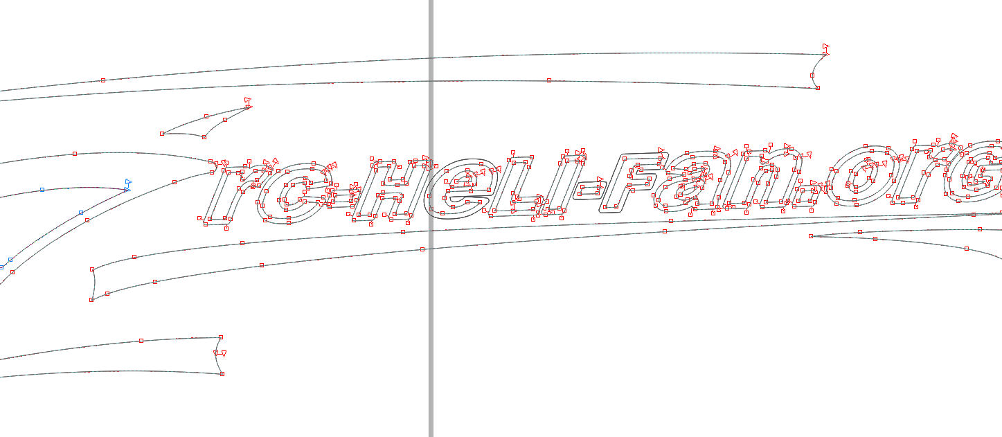

hmmm... die Datei die ich eingestellt habe hat aber nicht so viele Vektoren... (Anbei ein Bild der reimportierrten DXF datei mit markierten Knotenpunkten)

bastiuscha hat geschrieben:Lass dir doch selbst was einfallen! Finde das nicht schwer...
Das Logo ist doch schon richtig gut geworden, ich muss ja nicht alles neu erfinden :)
@Mario
die Knotenpunkte sind für mich nur ein paar Stützpunkte eines Splines, aber nicht die echten Vektoren wie sie in der Datei stehen. Das was AutoCad oder Corel anzeigt ist nicht ganz das gleiche wie in der Datei drin steht, Vektoren sind nunmal nur kurze, gerade Linien, je nach Auflösung bilden diese geraden eine mehr oder weniger schöne Kurve. Je mehr desto besser, dafür dauert das abarbeiten der vielen Vektoren sehr lange. Das kann ich aber alles nacharbeiten, das passt dann scho :wink:

Zum Thema Dateigröße kann ich dir erklären wie das bei mir aussieht. In aktuellen DXF Versionen (ab V2000 oder V2004) stehen nicht mehr die einzelnen Vektoren drin, da werden eben Splines verwendet mit einer gewissen Anzahl an Stützpunkten, dies ist auch so lange ausreichend, solange man es wieder mit AutoCad oder Corel oder sonst was DXF taugliches anschaut, die Software weiss ja wie sie was lesen kann. Für uns ist das Ganze aber unbrauchbar, weil keine echte Vektorliste enthalten ist, deswegen ist deine Datei auch so klein.
Ich mache das etwas anders, ich öffne deine Datei mit einem aktuellen AutoCad und speichere es als Version R12 ab, da gab es keine Splines oder so ein Zeug, dann stehen nicht nur reine Vektorlinien drin, die Datei hat dann auch über 6MB, mit dem Texteditor gelesen kann man dann auch jeden Vektor nachvollziehen, die Liste ist nur seeehr lang. :-)
