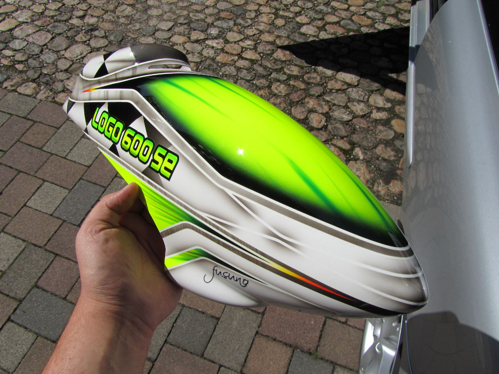

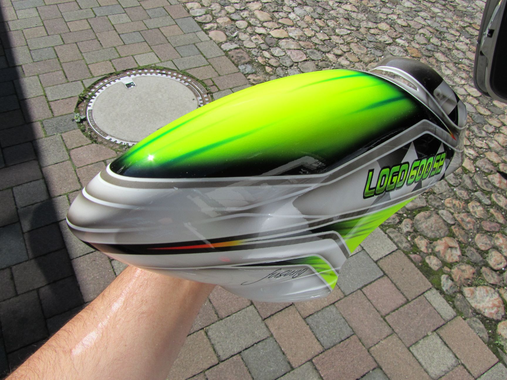

OT: heute post bekommen *freu*
fusuno green hornet 01.jpg (354.95 KiB) 3616 mal betrachtet
fusuno green hornet 02.jpg (340.01 KiB) 3618 mal betrachtet

sehr schöne haube wollte ich auch zuerst
#40 Re: funnel-sound logo600se
Verfasst: 12.08.2011 12:49:43
von torro
hab vorhin noch ne passend lackierte heckfinne geordert. 15$ all incl. *freu*
