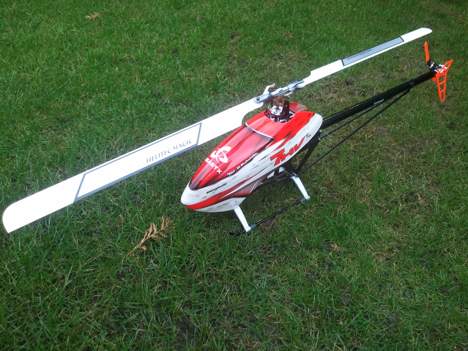

hier mein 7HV im neuen Kleid. Er durfte sich so in Weinheim zum ersten Mal zeigen.

So ich habe jetzt mit meinem 7HV ca. 20 Flüge runter und nach den anfänglichen Problemen die bei mir durch das HV Setup entstanden sind, muss ich sagen das es ein Traumhafter Heli für mich ist.
Habe mich mit dem Teil gleich wohlgefühlt und das Geräusch, dass der Heli von sich gibt ist einfach genial!
Es ist der erste Heli, mit dem ich keinerlei Probleme habe in Sachen Vibs. egal welche Drehzahl 1400-2100RPM, das Ding steht wie Angenagelt
Zur Geräuschkulisse von Antrieb kann ich nur sagen, das meiner Flüsterleise ist, ich habe meine Mechanik aber nochmal komplett zerlegt, sauber Aufgebaut und auf das Ritzel spiel geachtet, gut Fett hingemacht habe ich auch
Den Kopf habe ich auch nochmal komplett zerlegt und die Gummis gut gefettet, Ausgeliefert wird er ja Trocken
Verbaut habe ich:
Motor..................Scorpion 4035-560 V3
Stabi...................V-Stabi 5.2
Servos.................MKS HV BLS 950/980
Regler.................Heli-Jive
BEC....................Gryphon QUASAR Hyper
Blätter.................710er Radix V2

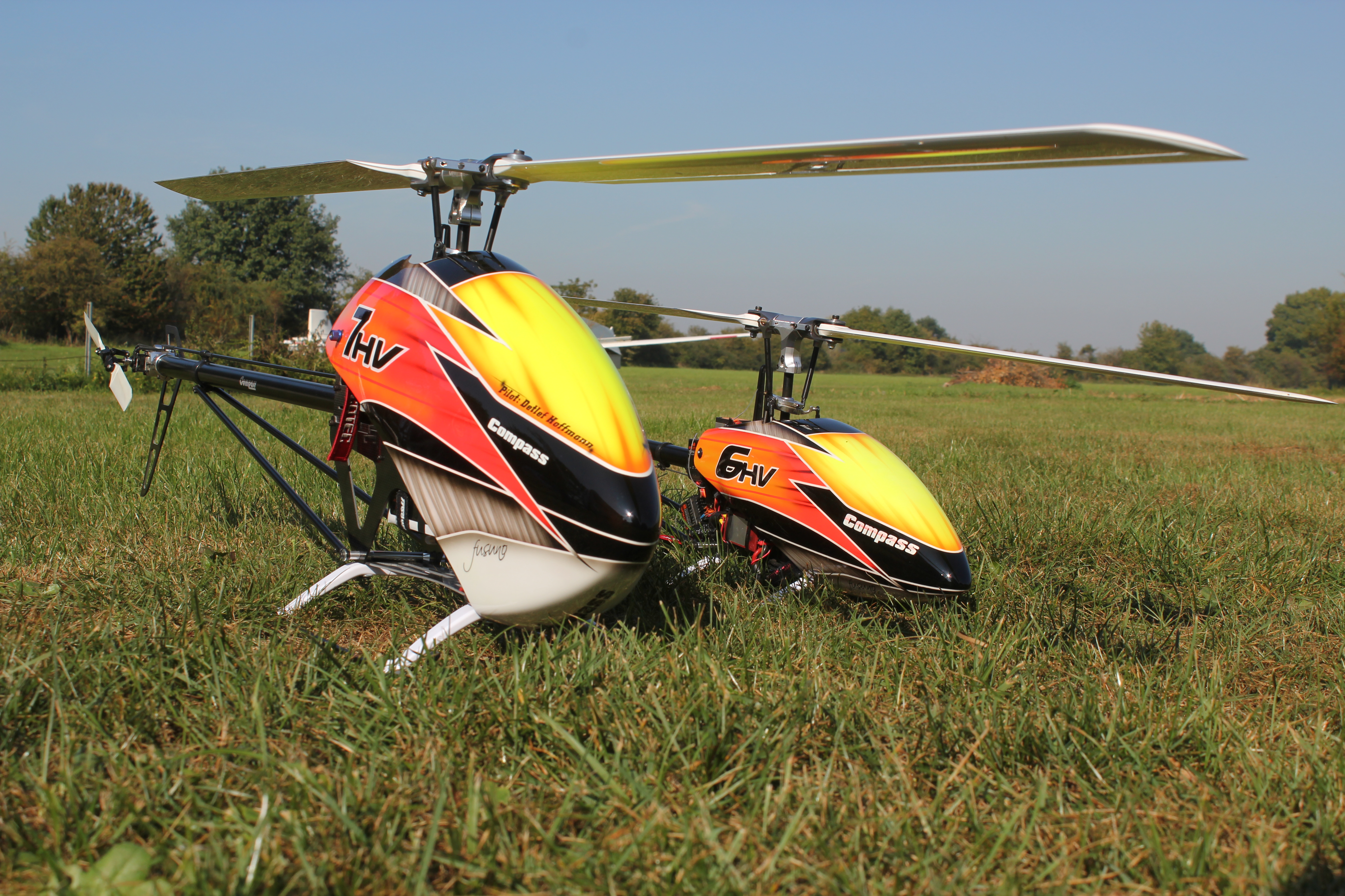

Mein 6HV bekommt nen großen Bruder, 7HV ist bestellt
Dann machen wir mal im Frühling nen Compass treffen....
