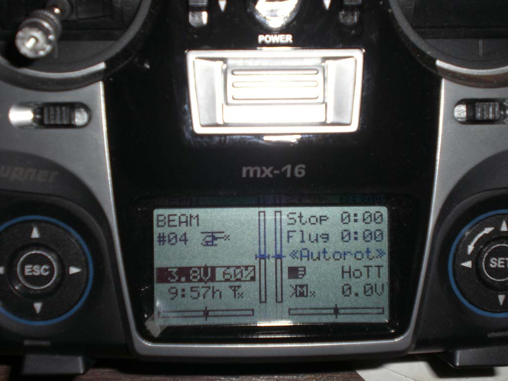

Ich hab den gleichen Akku (1S2P 4400mAh) seit drei Tagen in meiner MX16 HoTT, nach 10 Stunden Betrieb (mit eingeschaltetem HF-Teil, Abschaltung der Hintergrundbeleuchtung nach 20sec) war der Akku auf 3.8V (Ladeanzeige 60%), nachgeladen hab ich 2024mAh, also weniger als die Hälfte der Gesamtkapazität.
Also absolut zu empfehlen. Mit dem Originalakku (4 Zellen 2000mAh NiMH) kam ich auf um die fünf Stunden Betrieb (wahrscheinlich wäre mehr drin gewesen, hab meistens nachgeladen, wenn der Akku noch halbvoll war, damit mir nicht auf dem Feld der Saft ausgeht. Auf die Ladestandsanzeige im Sender war mit dem NiMH-Akku kein Verlaß, die fiel öfter innerhalb von Minuten von über 70% auf 25%).
