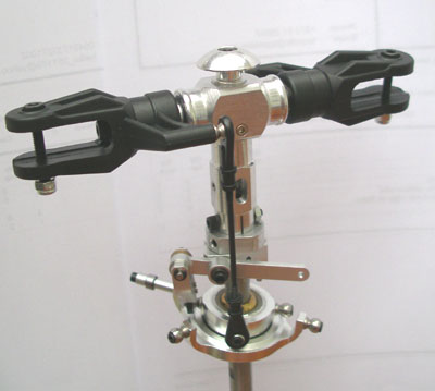

Den Umbau des Kopfes habe ich wie bei meinem Vorposter dargestellt realisiert. Das funzt gut!

Kopfumbau: Längere Steuerstangen (habe ich aus Meterware gefertigt) und eine Madenschraube. Kostenpunkt: Ca. 2 Euro.

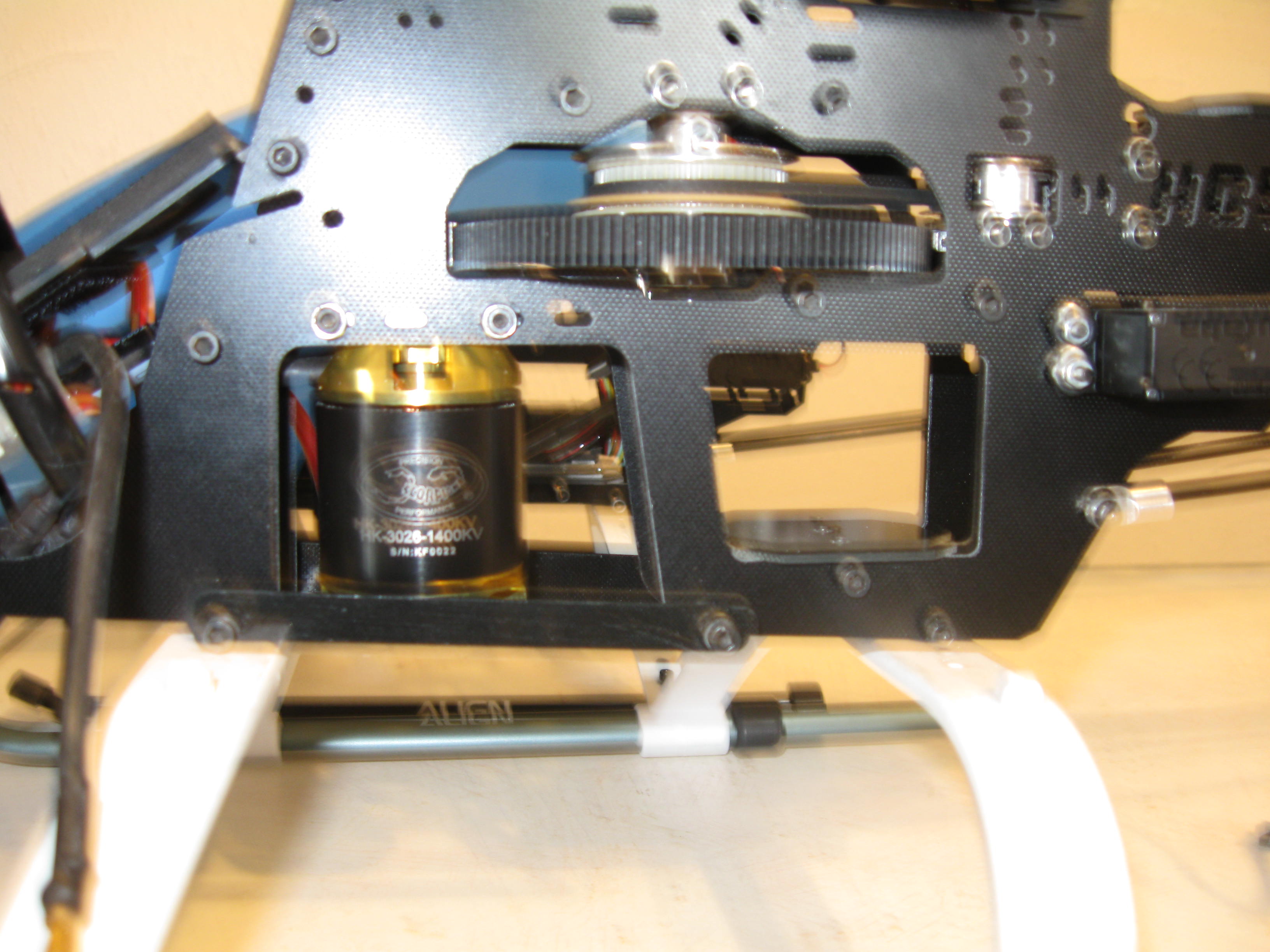

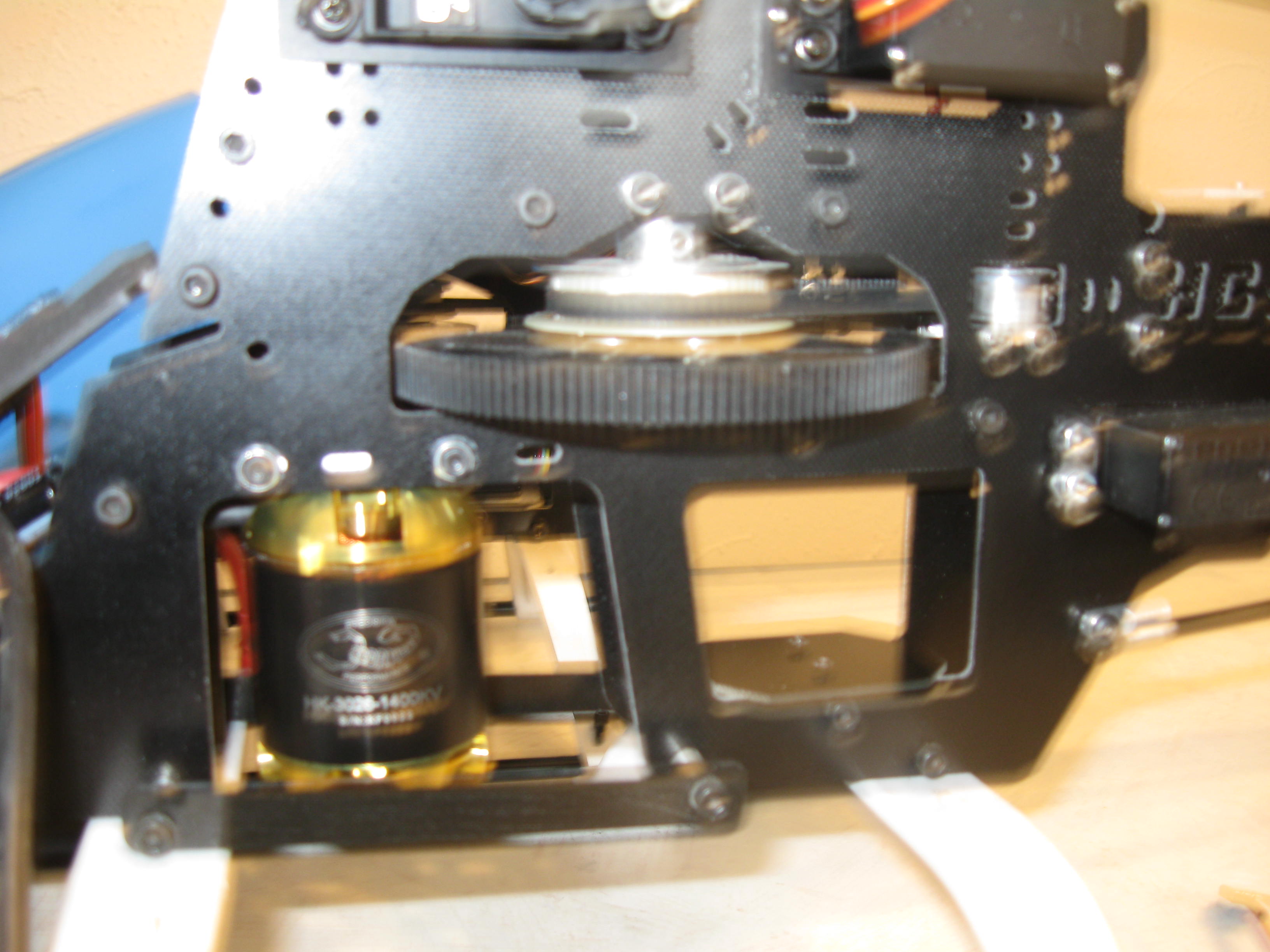

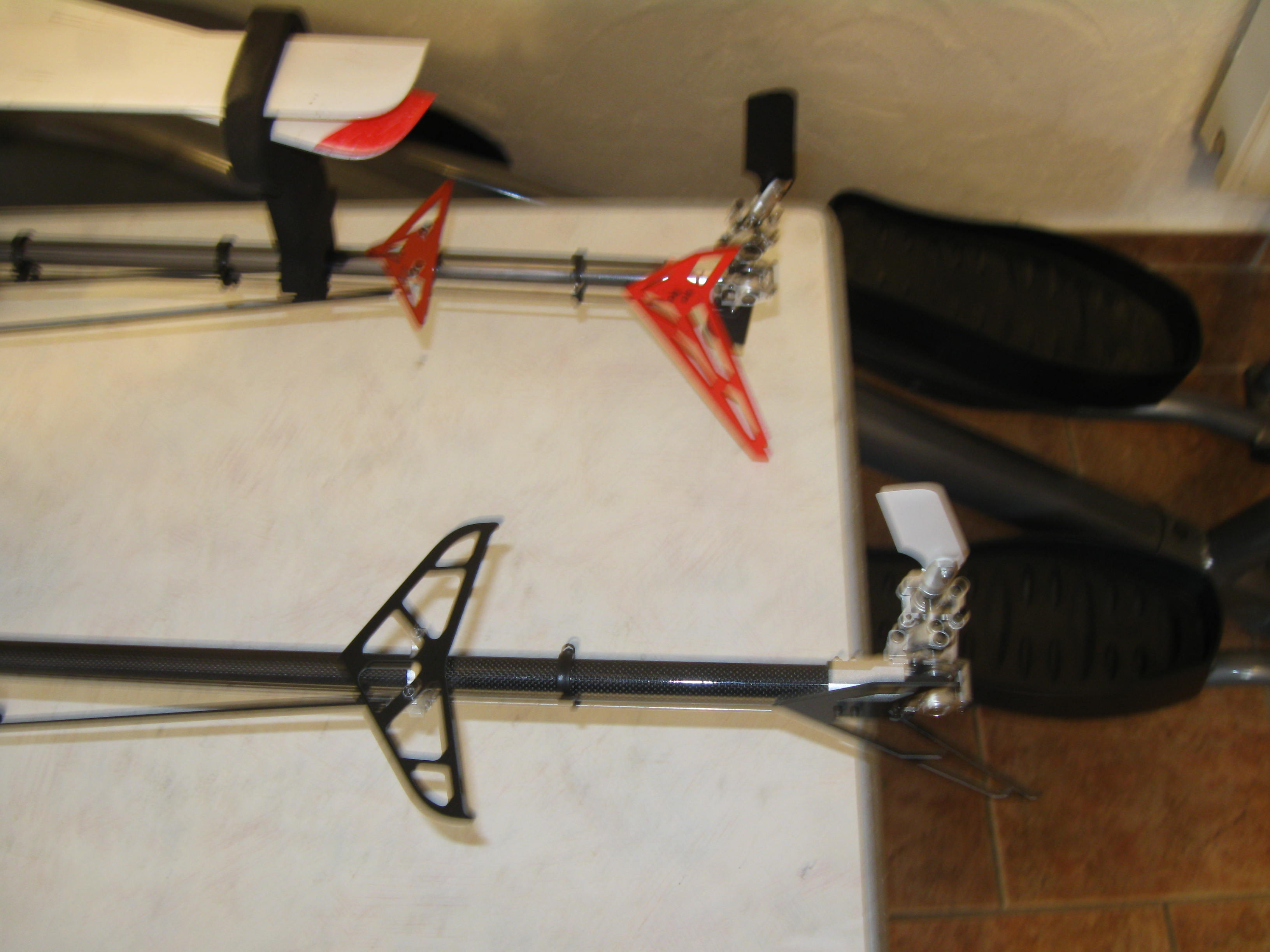

Motor ist eingebaut, Lager geölt,
hier paar Bilder vom heutigen Zustand,
Elektronik wird noch eingebaut, Regler, Empfänger,
werde den erst mal mit Paddel fliegen, dann mal sehen was kommt,
Gruss Günni
die verlängerte Version des Hecks,
hier mit neue Seitenteile und 140er Zahnrad,
mit neuem Scorpion 3026-1400kv

Guck mal ,ob das hintere Teil des Zahnrad Schleift.Musste bei mir etwas den Rahmen am Zahnrad Schleifen.
