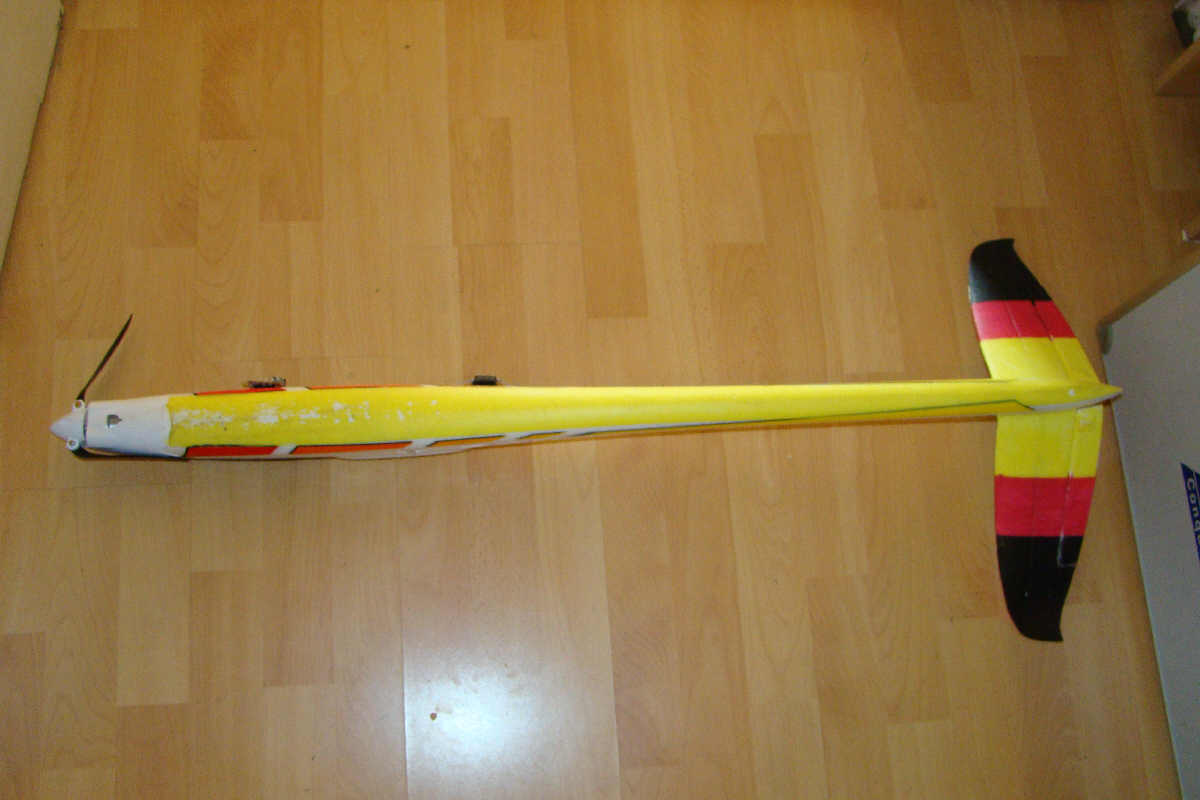

Ich nehme an das wäre der richtige Lack: http://www.ebay.de/itm/Caparol-Capadur- ... 519904ecaa :?:

Hey noch einer der Weiß nicht so Toll sieht :bounce:
ich dachte schon dass ich da der einzige bin. Habe mich im Obi beraten lassen, die hatten da unzählige verschiedene Lacke, Öle und Zeugs für Parkett.
Habe dann eine 375ml Parkettversiegelung, die Wasserlöslich ist, genommen. Um 11 EUR ist das sehr günstig finde ich. Laut Fachmann hätte für meinen Flieger auch der Billigere Klarlack ausgereicht, aber wegen 2 EUR wollte ich da kein Risiko eingehen.
Die ganz teueren Mittel um über 50 EUR sind anscheined weniger für Modellbau geeignet. Werde nun zuerst das doch schon abgeschliffene gelb nachstreichen und dann versiegeln.

Oracover habe ich an der ASK21 probiert, das schaut schrecklich aus. Ich trau mich nicht die Heiß zu machen um die Falten raus zu bekommen, habe da kein Händchen für.
Mit Parkettlack geht dann Sicher auch Autolack, der ist natürlich um einiges schöner als diese Styroporfarben, aber diese habe ich schon hier und müssen verbraucht werden.

Der Parkettlack ist super zu verarbeiten und haftet enorm auf dem EPP. :thumbright:
Der Pinselstrich verschwindet selbst bei sehr dünnem Auftragen und weicht in einer glänzenden Oberfläche, welche dann extrem hart wird, und das schon nach knapp 3 Stunden.
Teile vom Safe-Coat hatten sich abgelöst und erscheinen nun als "Blasen" unter dem Lack, was aber nur ein kleiner Schönheitsfehler ist.
Ich habe ca. 1/10 von 375ml verbraucht, demnach kostet das bei 2-fachem Anstrich (Grundieren, Lackieren und dann Versiegeln) ca. 2 EUR pro Modell in dieser Größe, Günstiger geht wohl kaum noch. :cheers:

freut mich, dass mein Tip nützlich war und angekommen ist. Wie schon gesagt, falls du noch Stellen verstärken möchtest, einfach ein 50g/qM Glasmatte unter den Parkettlack ziehen. Hält genial!

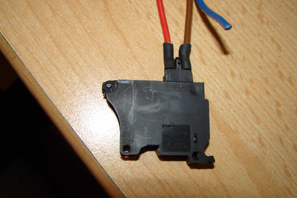

Die Leds an der Fläche werden über einen Balancerport Steckbar gemacht, Servostecker habe ich wegen der tödlichen Verwechslungsgefahr nicht genommen, und 12V am Servo würden das sicher killen.
Um wegen einem eventuellen Kurzschluß nicht die Kontrollbarkeit des Fliegers zu gefährden habe ich eine Sicherungsklemme mit eine flinken 6A Sicherung dazwischen geschaltet. Das BEC ist über Greencups gepuffert, so dass es auf keinen Fall zum Ausfall der RC-Steuerung wegen der Beleuchtung kommen kann.

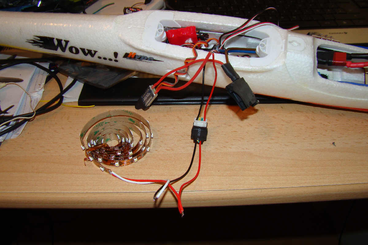

Hier mal die Bilder wie die Schalteinheit nun Verdrahtet ist, die Leds nur mal Proforma zum Funktionstest angelötet.
Sepp
Teil eine Schaltbaren Sicherungsklemme

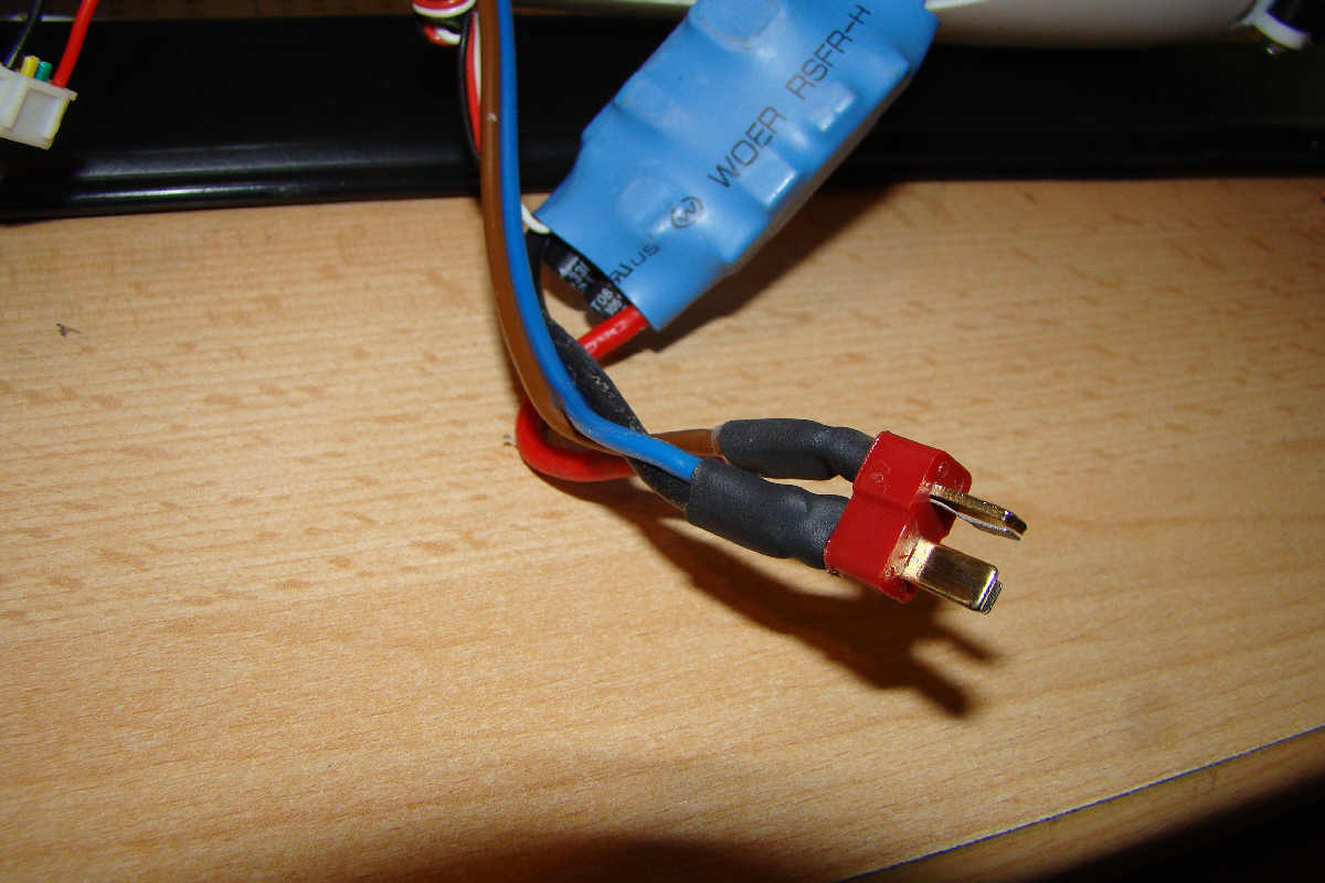

Parallel Abgang vom DEAN-Stecker

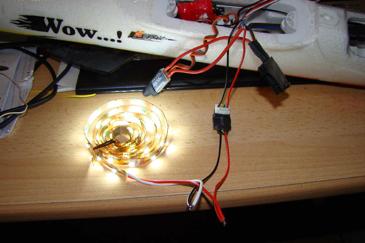

Test vor dem Einbau, das rote im Rumpf sind die Greencups
Die Leds sind superhell, selbst bei Tageslicht, oder wie hier trotz Blitzlicht, sehr gut zu sehen.
