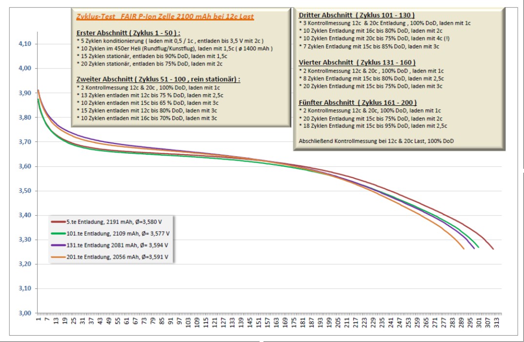

Es ist vollbracht :
Der Pack hat 200 Zyklen hinter sich - heute morgen wurden die abschließenden Messungen durchgeführt, gerade hab ich die Daten aufbereitet.

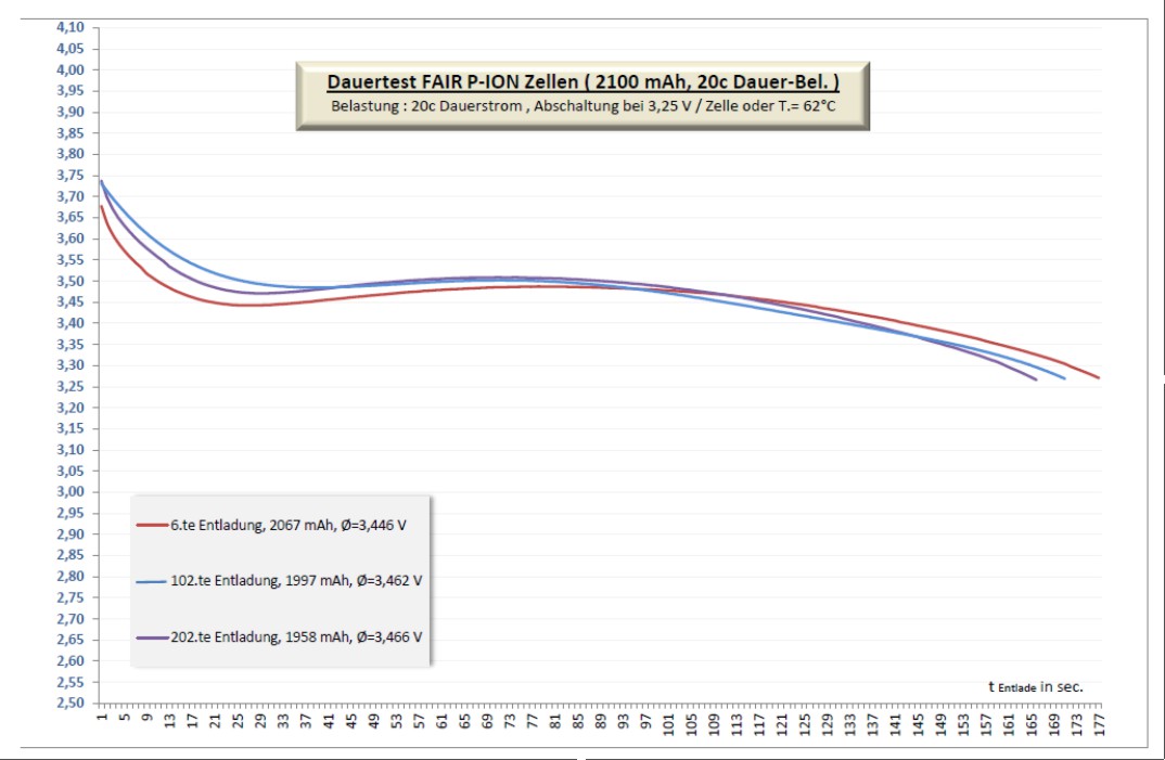

Um das ganze rund zu machen hab ich auch Vergleichsdaten bei 20c Last bei neuem Pack, nach 100 Zyklen und nach 200 Zyklen aufgenommen.
Hier zunächst das 12c-Diagramm, ich hab die Anzahl der Kurven etwas reduziert, damit mehr Übersicht da ist. Die 130er Kurve hab ich drin gelassen, weil ab diesem Zeitpunkt der Pack härter rangenommen wurde ( siehe Legende des Testverlaufs )
Und hier der Vergleich mit 20c Belastung :

Abschließend sei noch gesagt, das der Pack nach wie vor so fest wie zu Testbeginn ist - keie Aufweichung oder Aufgasung. Wobei natürlich berücksichtigt werden muß, das der Pack nicht in einem Flugzeugrumpf seinen Dienst versehen hat und zu einem großen Teil nicht über 75% entleert wurde, es wurde ein Mix aus unterschiedlichen Entladetiefen und Belastungen gefahren, der eigentlich dem Betrieb im Modell möglichst nahe kommen sollte, sofern auf Tiefentladung geachtet ( bzw. darauf, diese zu vermeiden ) wird. Bei permanentem Betrieb am Limit dürfte das Ergbnis bei 200 Zyklen vermutlich schlechter ausfallen als die hier ermittelten 5,2 % an Kapazitätsverlust.

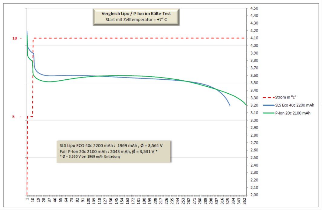

Kleines Update : ( auch für die Kollegen bei Helistammtisch.de , die hier interessiert das Thema verfolgen )
da ich mittlerweile mehrfach nach dem Kälteverhalten gefragt wurde, habe ich heute einen Kurztest durchgeführt. Dabei wurden der gebrauchte SLS 40c 2200 mAh Lipo zusammen mit dem 200 Zyklen alten 20c 2100 mAH Fair P-Ion gemeinsam für einige Stunden im Kühlschrank eingesperrt.
Beide Packs wurden vorher mit 1c von Lagerspannung auf "voll" geladen. Die Start-Temperatur im Test betrug +7°C der Zellen. Da ich nicht wußte, was zu erwarten ist, habe ich bei beiden Packs während der ersten 10 Sekunden nur 5c Last angelegt um den Spannungseinbruch erstmal grob bewerten zu können, anschließend wurde jeweils auf 10c Dauerlast erhöht. Da die Packs bei diesme Versuch offen lagen wird noch ein weiterer folgen, bei dem ich bis auf 4°C Zelltemperatur gehe und die Packs in Luftpolsterfolie eingewickelt werden, um ein frühzeitiges temperieren durch die Umgebungsluft zu minimieren.
Hier das Ergebnis vom 7°C Kälte-Check :

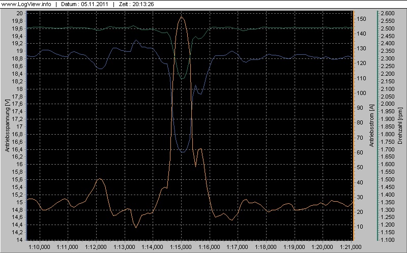

Gern geschehen, da mich der Zustand und die Leistungsfähigkeit meiner Akkus interessiert hab ich sowieso immer nen Logger dabei. Da fällt das neben bei an.
Gestern und heute hab ich noch mal zwei Peaks erzeugt, die von Interesse sein könnten. Beides zu Beginn des Flugs, daher sind die Spannungen etwas höher als im letzten Log.
Zum einen eine Rettungsaktion, bei der 32C anfielen. Ich wollte einen normalen, nicht sehr hohen Turn fliegen und hab mich spontan entschieden 540° zu drehen, war aber nur Platz für 450° bin dann mit Roll und voll Pitch aus dem Fall rausbeschleunigt => 152 A
Das andere ein Peak mit 108A (22,5C) bei 17,44 V, bei den 152 A lagen noch 16,3 V an.
Das beantwortet zwar noch nicht Timmeys Frage nach der Eignung für höhere Ströme, aber es zeigt, dass die Zellen noch Reserven jenseit der 20C bereit halten.

Warend ie eigentlich vorgewärmt, oder nur Zimmertemperatur ?
#40 Re: P-Ion-Zellen im 200 Zyklen-Test
Auf die Akkuheizung greif ich nur im Winter zurück.
Wenn ich es schaffe, flieg ich nach der Arbeit noch ne Runde. Die Akkus liegen dann den Tag über im Auto (Tiefgarage).
Vor dem Flug hatten die Akkus ca. 17° - 20°C. In der Regel fliege ich die erste Minute gemäßigt zum Akku anwärmen.
Mehr als Handwarm wurden die P-Ion auch nach dem Flug bisher nicht.

Für ne kalte Zelle bin selbst ich überrascht, das sie die 32c so souverän weggesteckt hat. Da ist noch Reserve, definitv. Aus den bisherigen Erfahrungen würde ich prognostizieren das bei vorgewärmter Zelle ( > 30°C ) die Spannung um noch um 0,2 V / Zelle höher liegen dürfte.
