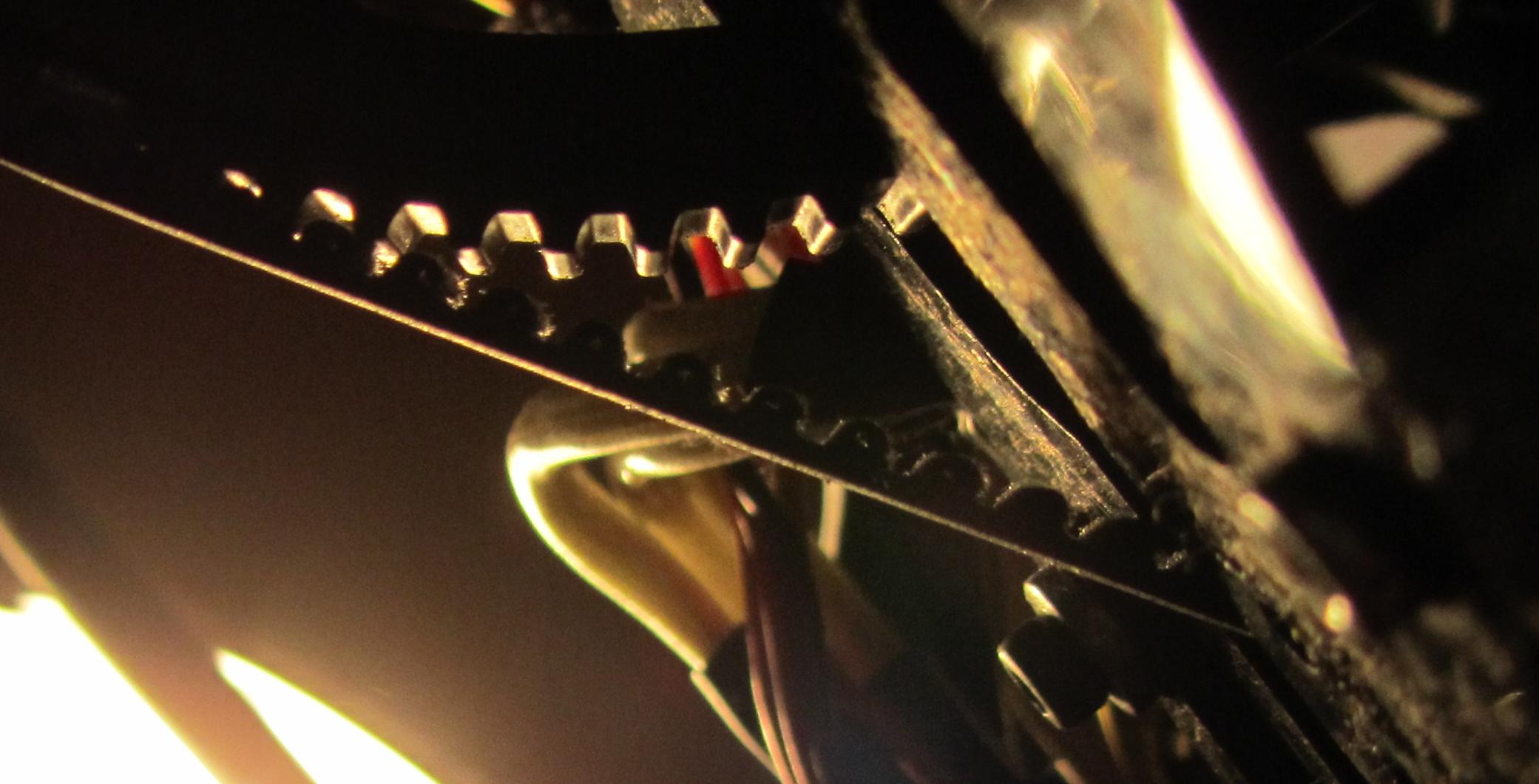

gestern hab ich den 5mm riemen vom stretch geschafft :angel4:
war grad am speeden gegen den wind.
war ziemlich am ende vom abfang bogen, pitch fast anschlag.
auf einmal bäumt sich die kiste auf, schießt gefühlte 20m senkrecht nach oben legt sich fast auf den rücken...
danach hat das heck ziemlich gependelt, grad bei tictocs...
hab sowas noch nie gesehen, aber seht selbst (ich hoffe man erkennt es...)
das innenleben der zähne is wech :drunken:
als ich den akku dann weg hab, war ne halbe hand voll schwarzer gummistaub unterm akku/überm motor...
Gruß, Flo
