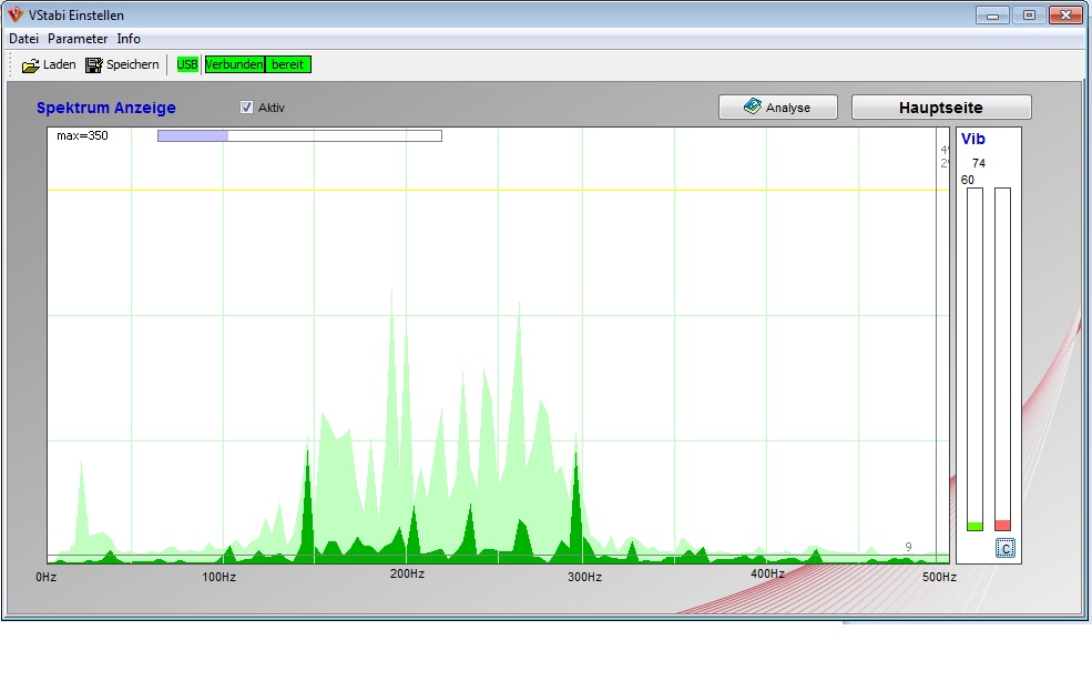

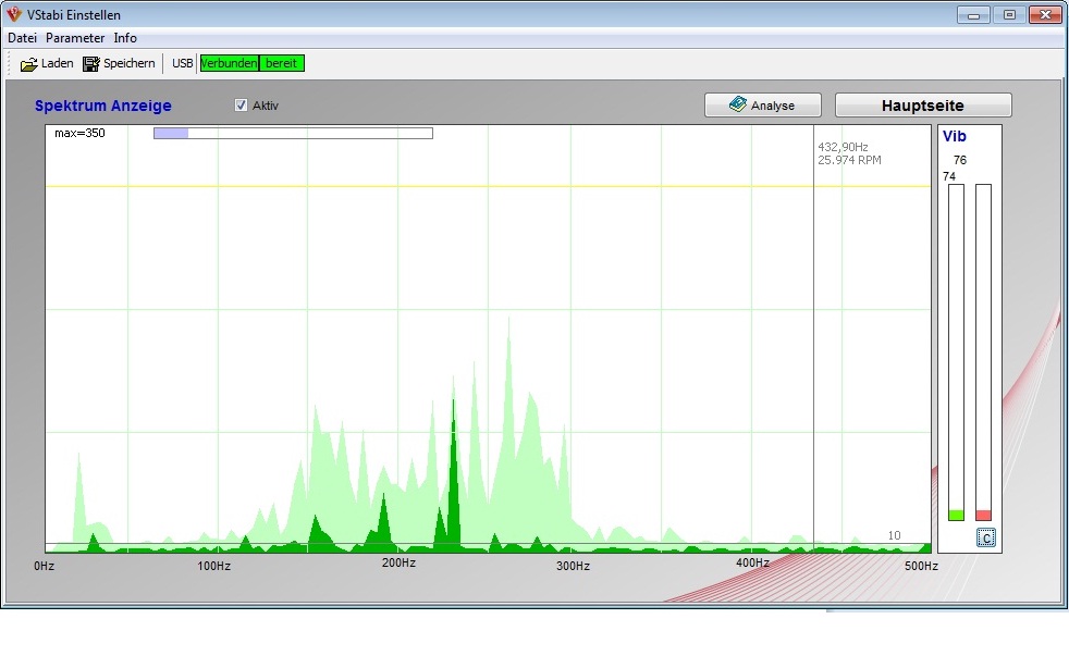

PeterLustich hat geschrieben: Mein Logo hat ohne Blätter Werte zwischen 50-75 und mit Blättern dann bis max. 140. Also quasi vibrationsfrei.
Dito >>> Check!
Event-Log >>> alles gut!
Screenshot der Vib-Analyse bei den drei Drehzahlen ohne Heck- und Hauptrotorblätter.
(Wobei ich jetzt nicht weiß, mit welcher Drehzahl der Motor/Kopf am Jive ohne Last läuft!?!)
Drehzahl niedrig ohne Blätter.jpg (102.01 KiB) 3580 mal betrachtet
Drehzahl mittlere ohne Blätter.jpg (103.79 KiB) 3580 mal betrachtet
Drehzahl hoch ohne Blätter.jpg (103.17 KiB) 3581 mal betrachtet
EDIT: Ich habe zwar einen Thread im VStabi-Forum eröffnet, aber führe diesen hier trotzdem für die Nachwelt parallel weiter.

Ist ja garnix, also daran wirds net liegen.
