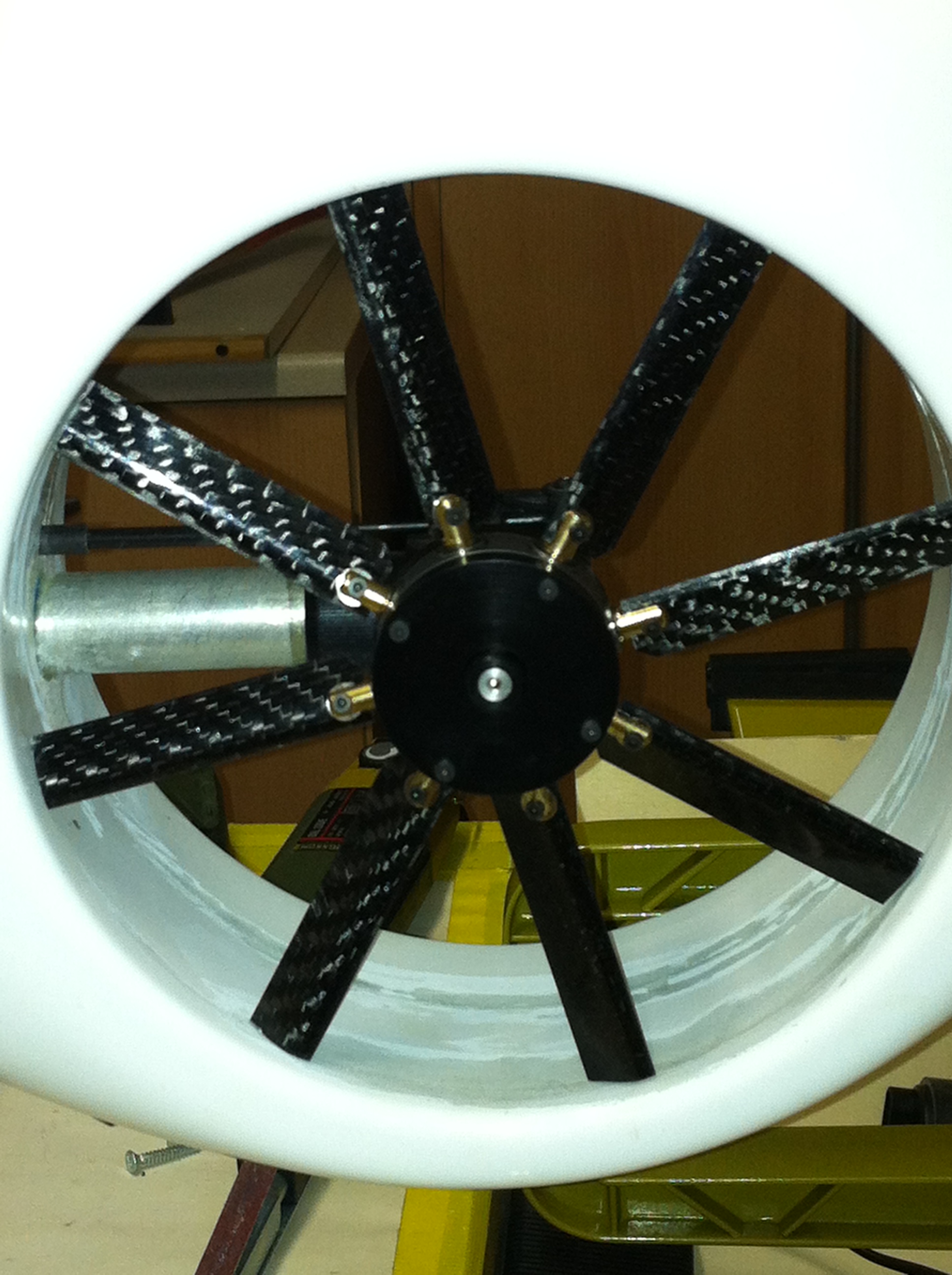

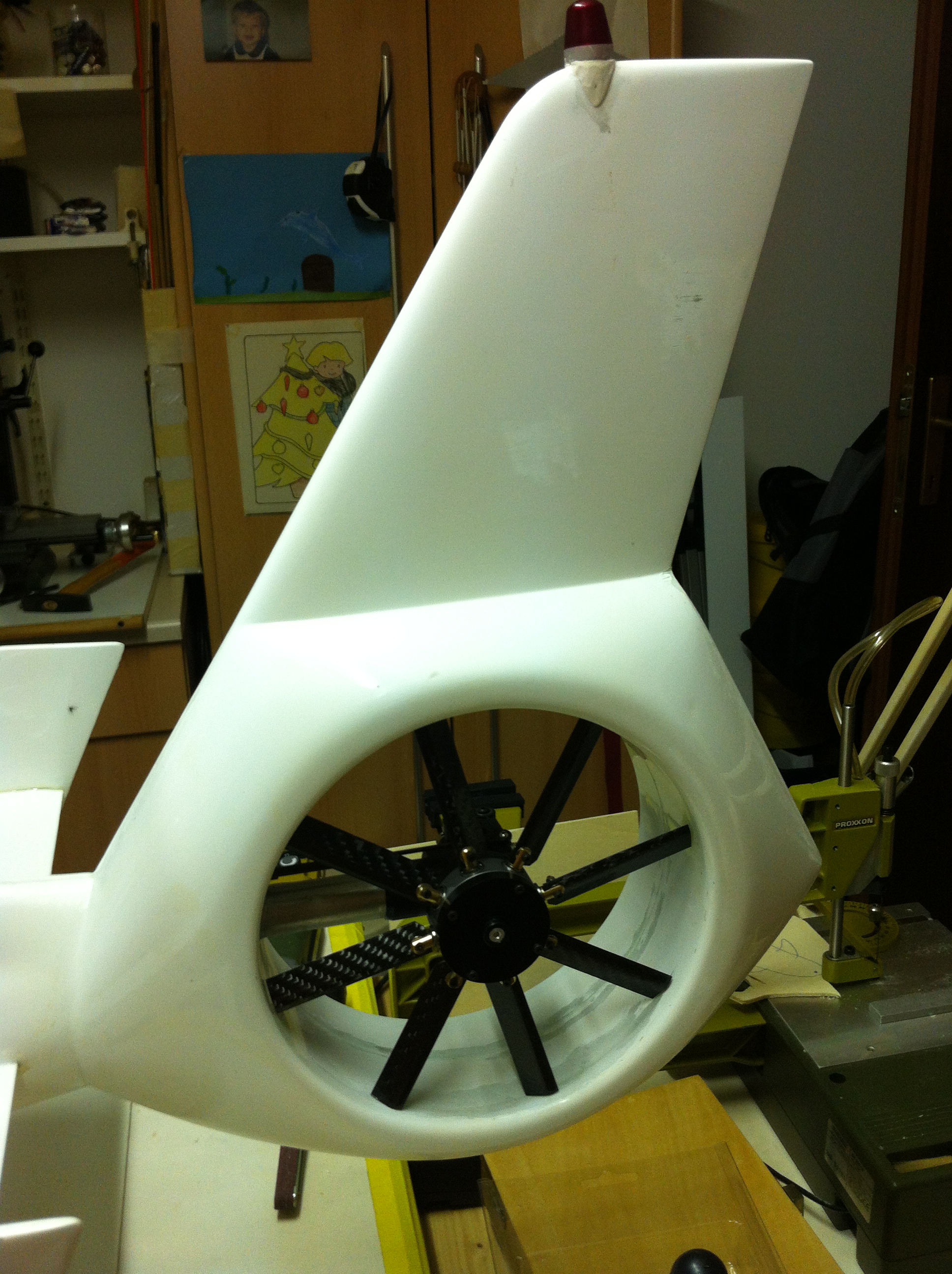

ich wollte noch zwei Bilder mit den Fenestron Blätter anhängen!
lg

#32 Re: Mein neues Projekt: Dauphin AS365
Woah, das sieht aber haarscharf aus
. Viel Platz ist da ja wirklich nicht.
Sieht aber klasse aus! Ich würde sagen da darf jetzt mal so langsam Lack drauf

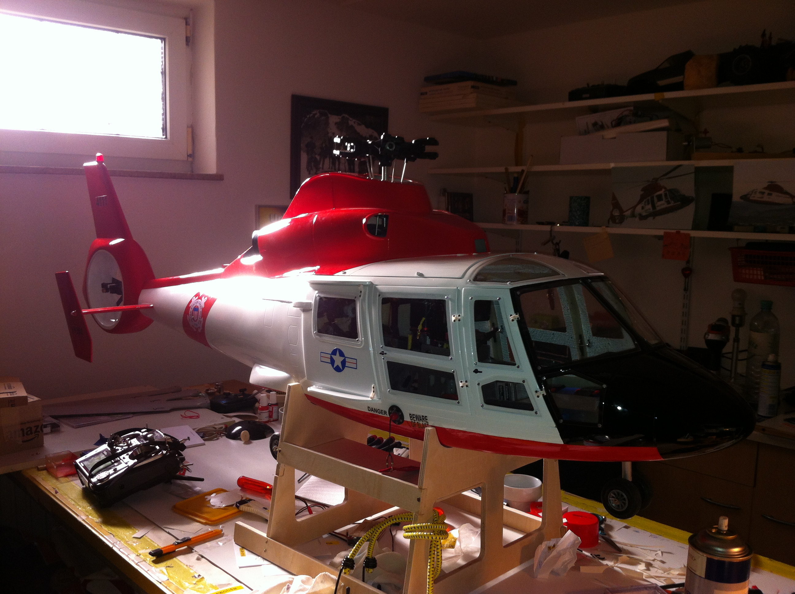

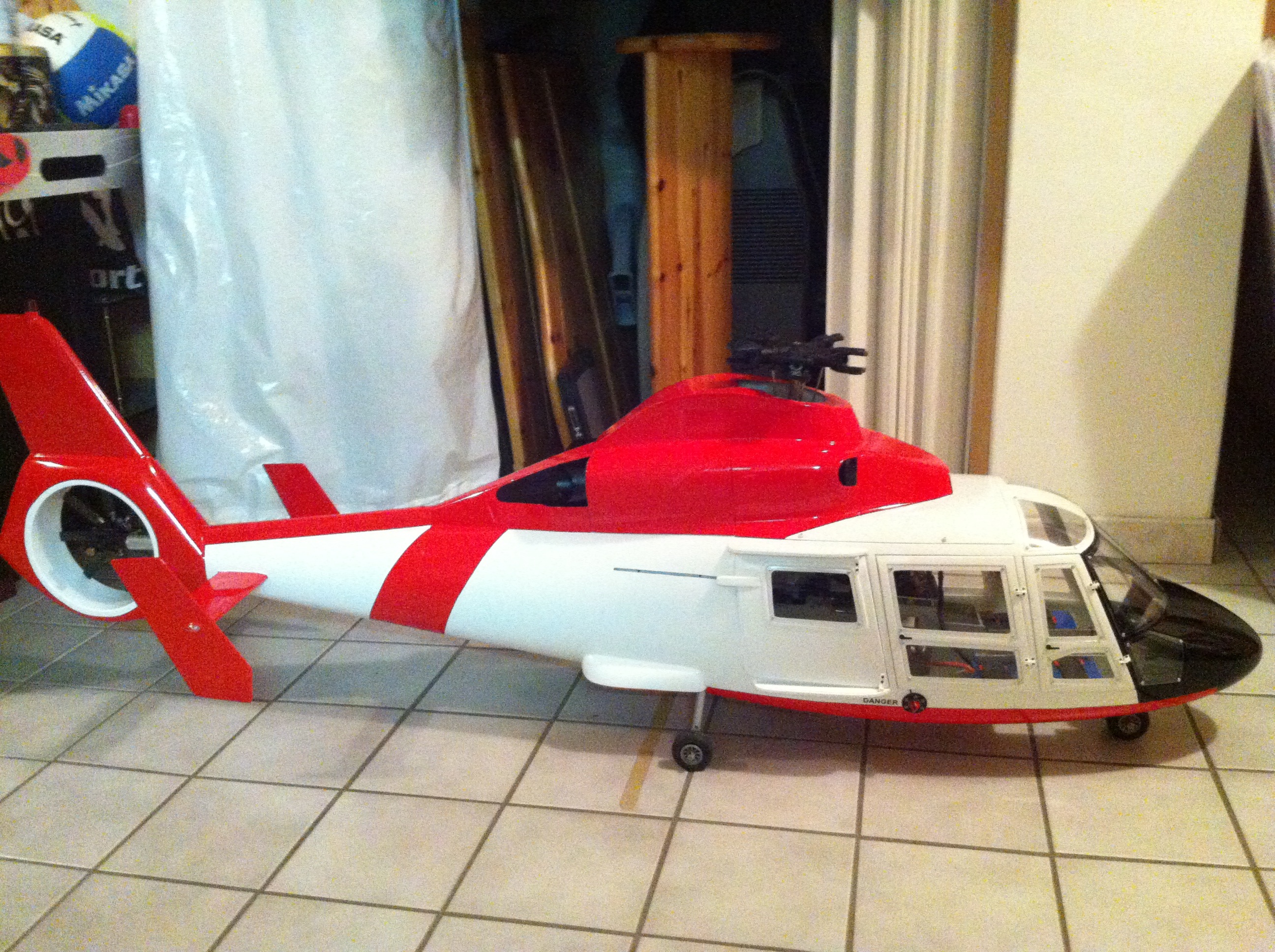

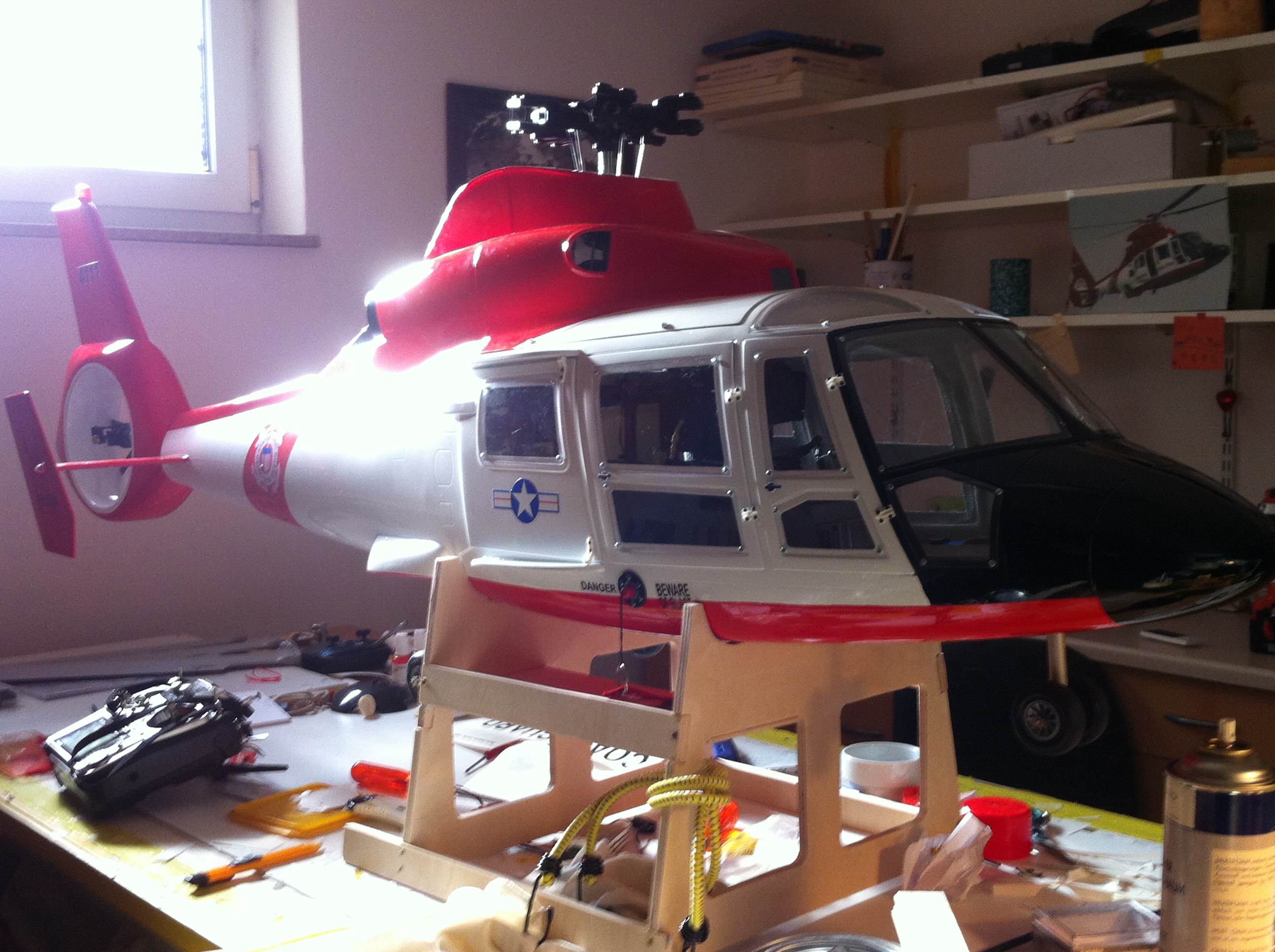

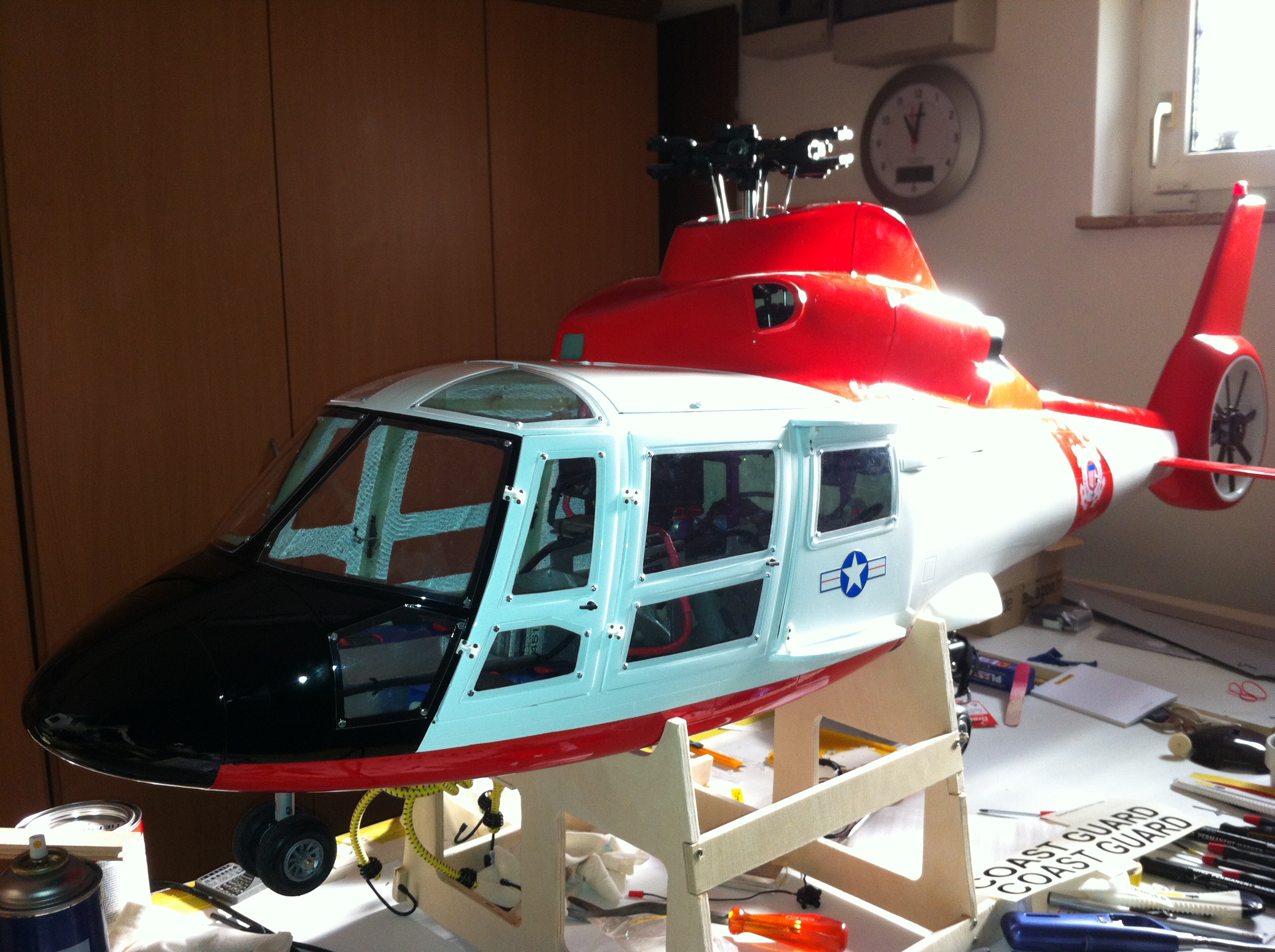

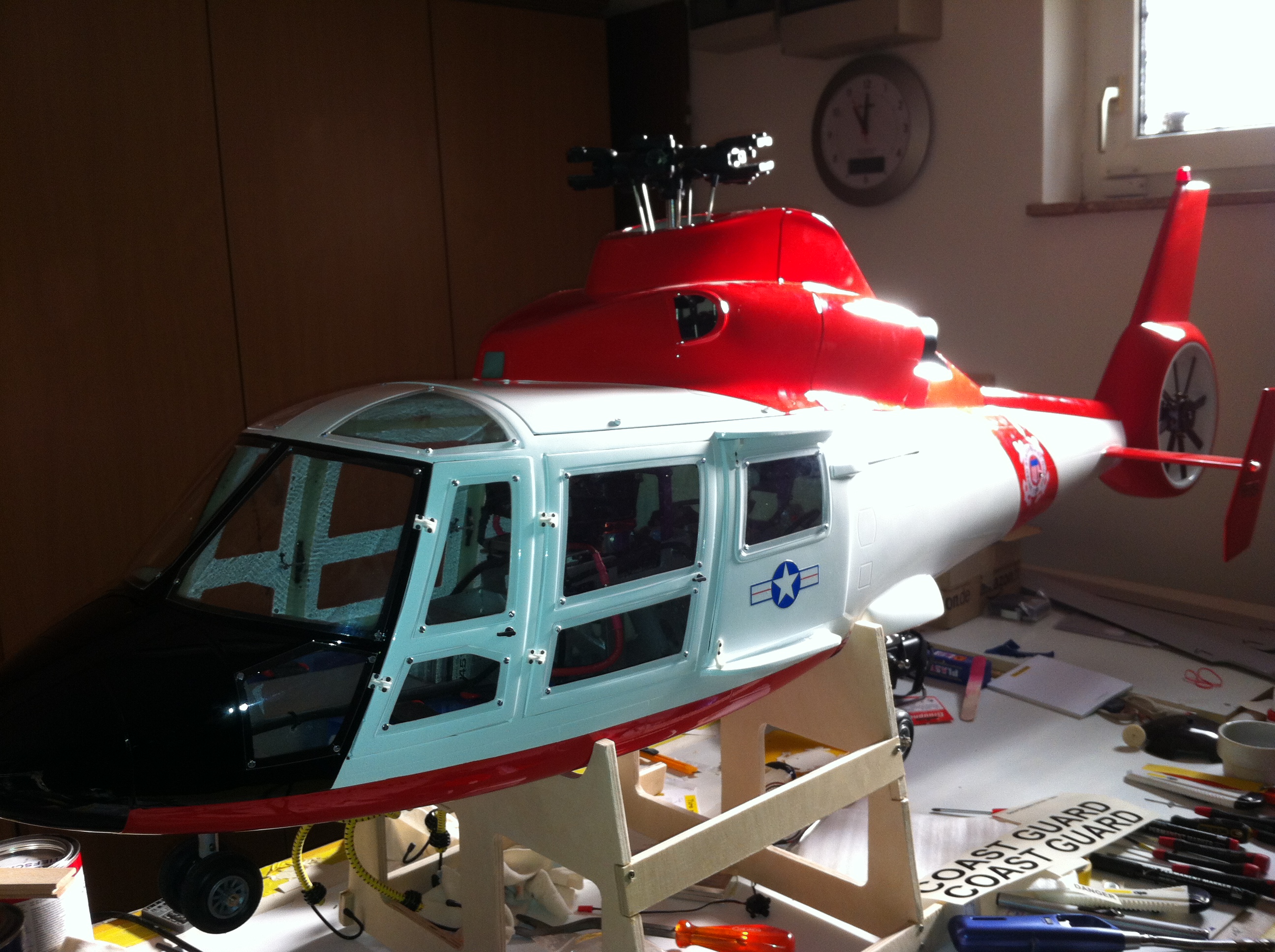

Hallo Freunde,
gestern Abend habe ich die "letzte Schraube" hinein gedreht.
Mein Heli ist jetzt soweit fertig - natürlich gibt es immer etwas nachzuarbeiten oder zu verändern, aber soweit ist er einmal zum herzeigen
Jetzt muss ich nur noch auf besseres Wetter warten
Und dann werden wir sehen ob es meine Nerven aushalten wenn er fliegt
Anbei einige Fotos noch in der Werkstatt.

#35 Re: Mein neues Projekt: Dauphin AS365
Na mein Glückwunsch. Das sieht ja prima aus. Was wiegt er jetzt fertig?
Mach weiter so!
Mirko
Dann bekommen wir aber noch schöne Bilder auf einer Wiese mit tollen Hintergrund (vor) dem Erstflug? Würde mich sehr freuen.gesa2x hat geschrieben:Anbei einige Fotos noch in der Werkstatt.

#36 Re: Mein neues Projekt: Dauphin AS365
Uuuuh! Da macht einer keine halben Sachen! Sehr cool!

#37 Re: Mein neues Projekt: Dauphin AS365
#38 Re: Mein neues Projekt: Dauphin AS365
Die Maschine ist wirklich schön geworden !
Selbst lackiert? Wenn ja, wie?
Jürgen
Jürgen

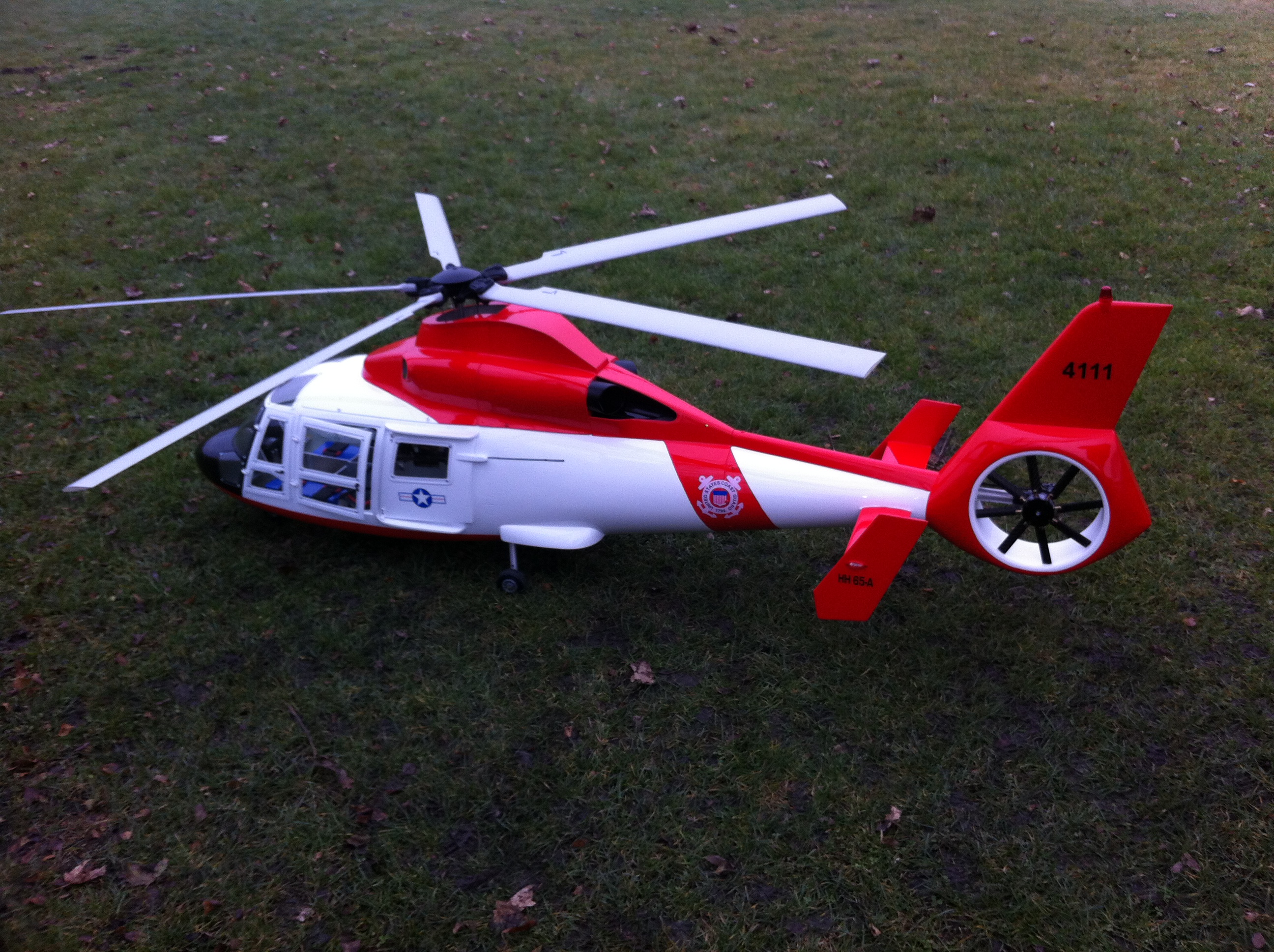

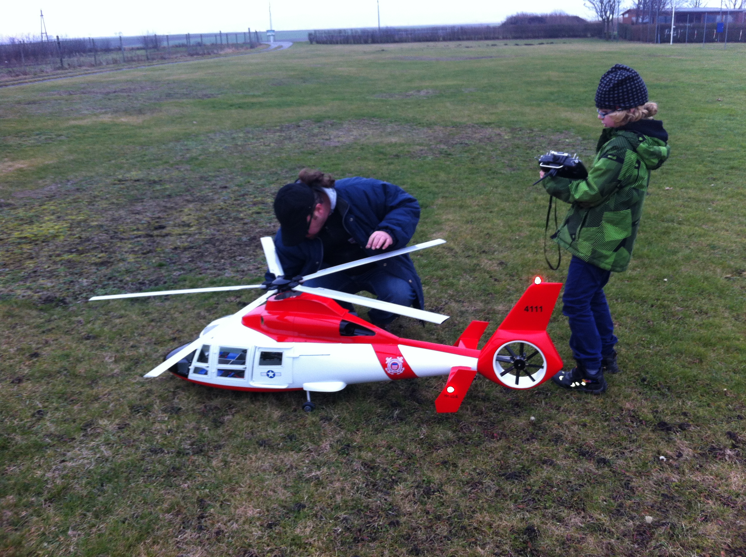

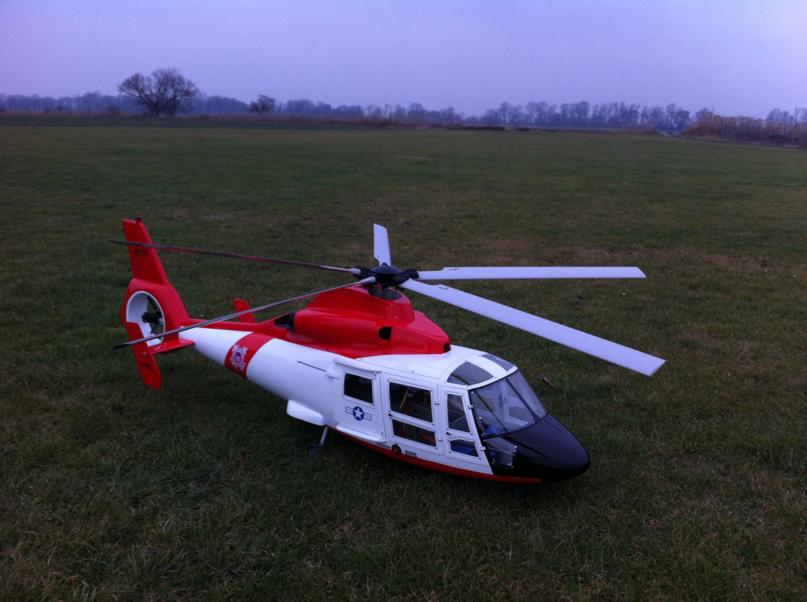

Hallo Freunde,
Vielen Dank für die Komplimente
Im Anhang noch das eine oder andere Foto mit Wiese
Ich hatte heute meinen Erstflug nach der Lackierung. Das heisst insgesammt der vierte Flug. Dennoch mit weichen Knie.
Morgen gibts dann auch ein Video dazu.
lg
Georg
Übrigens lackiert hat ein Autolackierer. Allerdings schleifen und Abkleben sind mir geblieben... sehr mühsam. Für Schleifen und abkleben - bei dreifarbig - sind ca 20 Std. hinein gegangen

#40 Re: Mein neues Projekt: Dauphin AS365
Sieht super aus.
Und auch ein ganz schöner Brocken.
Lass die Kiste heil
Lass die Kiste heil

#42 Re: Mein neues Projekt: Dauphin AS365
Hallo Freunde,
..... und hier, wie versprochen, ein kleines Video...
An das Fluggerät muss ich mich aber noch gewöhnen, wie man gleich sehen wird

#43 Re: Mein neues Projekt: Dauphin AS365
Sieht doch klasse aus. Das mit den Kurven fliegen klappt bei mir am Anfang auch immer nicht so, bis ich mich zwinge meine MH-68 Stingray einfach mal laufen zu lassen. Dann gehts wie von allein

#45 Re: Mein neues Projekt: Dauphin AS365
Nein! Hab ich nicht selber lackiert, aber abgeklebt (3x) und geschliffenIcebear hat geschrieben:Selbst lackiert? Wenn ja, wie?
Lackiert hat´s dann ein Autolackierer der mit ähnlichen Teilen Erfahrung hat.
