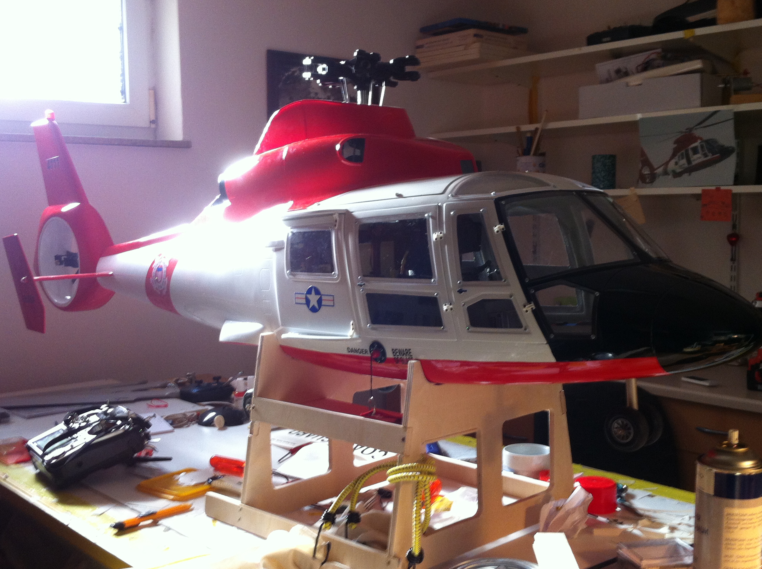

Hallo Freunde,
gestern Abend habe ich die "letzte Schraube" hinein gedreht.
Mein Heli ist jetzt soweit fertig - natürlich gibt es immer etwas nachzuarbeiten oder zu verändern, aber soweit ist er einmal zum herzeigen :mrgreen:
Jetzt muss ich nur noch auf besseres Wetter warten :wink:
Und dann werden wir sehen ob es meine Nerven aushalten wenn er fliegt :oops:
Anbei einige Fotos noch in der Werkstatt.

Na mein Glückwunsch. Das sieht ja prima aus. Was wiegt er jetzt fertig?
gesa2x hat geschrieben:Anbei einige Fotos noch in der Werkstatt.
Dann bekommen wir aber noch schöne Bilder auf einer Wiese mit tollen Hintergrund (vor) dem Erstflug? Würde mich sehr freuen.
Mach weiter so!
Mirko

Uuuuh! Da macht einer keine halben Sachen! Sehr cool! 8)

Die Maschine ist wirklich schön geworden !
Selbst lackiert? Wenn ja, wie?
Jürgen

.... übrigens das aktuelle Gewicht ist 10,30 kg mit Akkus und Rotorblätter.
Somit sind ca 40g Lack am Heli drauf gekommen.
Setup:
12S Lipo
Kontronik Jive HV 80
Kontronik Pyro 700-52
Drehzahl 1.420
Übersetzung 1:14,2
Gyro MicroBeast 2.0

Icebear hat geschrieben:Selbst lackiert? Wenn ja, wie?
Nein! Hab ich nicht selber lackiert, aber abgeklebt (3x) und geschliffen :drunken: .
Lackiert hat´s dann ein Autolackierer der mit ähnlichen Teilen Erfahrung hat.
