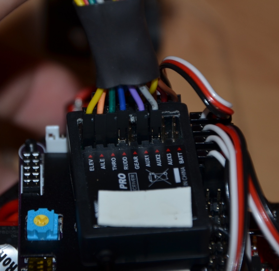

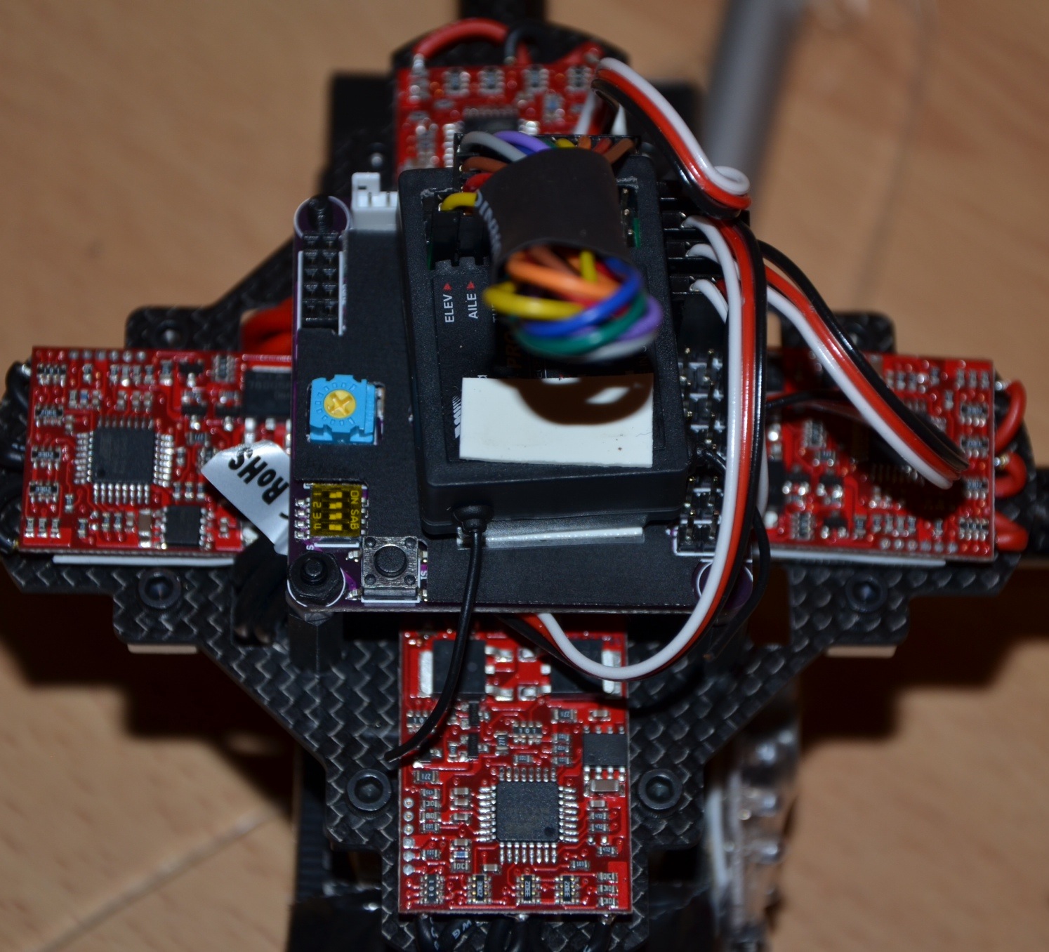

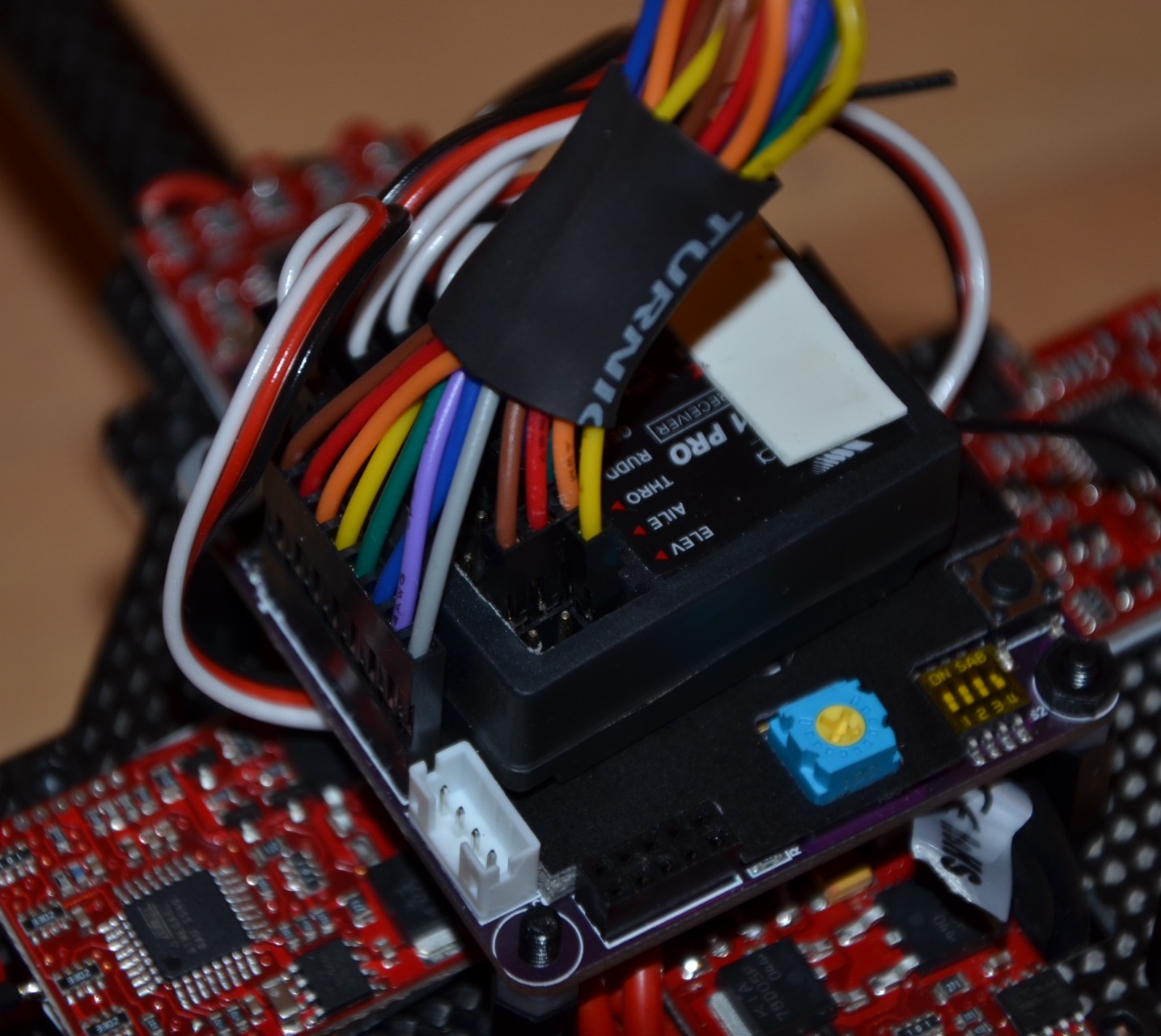

jetzt habe ich das Problem beim fliegen, dass wenn ich den Stick der Fernbedienung nach links drücke der copter nach rechts fliegt und umgekehrt. Nach vorn und hinten funktioniert einwandfrei. in der Fernbedienung scheint nichts invertiert zu sein. War heute sehr gefährlich so zu fliegen. Mache ich etwas grundlegend falsch? wie ich auch bereits bei youtube gesehen habe berichtet da ein user das nur mit einem bestimmten Trick im + geflogen werden kann, ist dies wirklich so?
Das Anschlussschema habe ich auch überprüft sollte doch in Ordnung sein oder?

Da hast Du vermutlich die Regler falsch angesteckt.
Ich würde mal immer nur einen Motor anstecken. Dann den Akku anschließen und den Kopter starten. Dann bewegst Du den Kopter mal nach vorne, mal nach hinten und mal zu den Seiten. Dann beobachten, was der Motor macht.
Dann kannst Du erkennen, ob der Motor richtig angesteckt ist.
Wenn Du das der Reihe nach mit jedem Motor machst, dann sollte es kein Problem sein, mal die Wirkrichtung der Koptersteuerung richtig einzustellen.
Wenn das mal passt, dann mache das gleiche, aber diesmal beeinflusst Du die Motoren nicht durch Bewegen des Kopters, sondern durch Betätigung der Hebel am Sender.
Ich hatte Schwierigkeiten einzuschätzen, welcher Motor nun wirklich beschleunigt, wenn alle 4 zugleich liefen. Mit einem einzigen angeschlossenen Motor ging das aber leicht. Ich habe es auch schon mti einem Servos statt des Motors gemacht. Das ist auch sehr einfach. Da musst Du nur beobachten in welche Richtung der Servoarm sich bewegt.

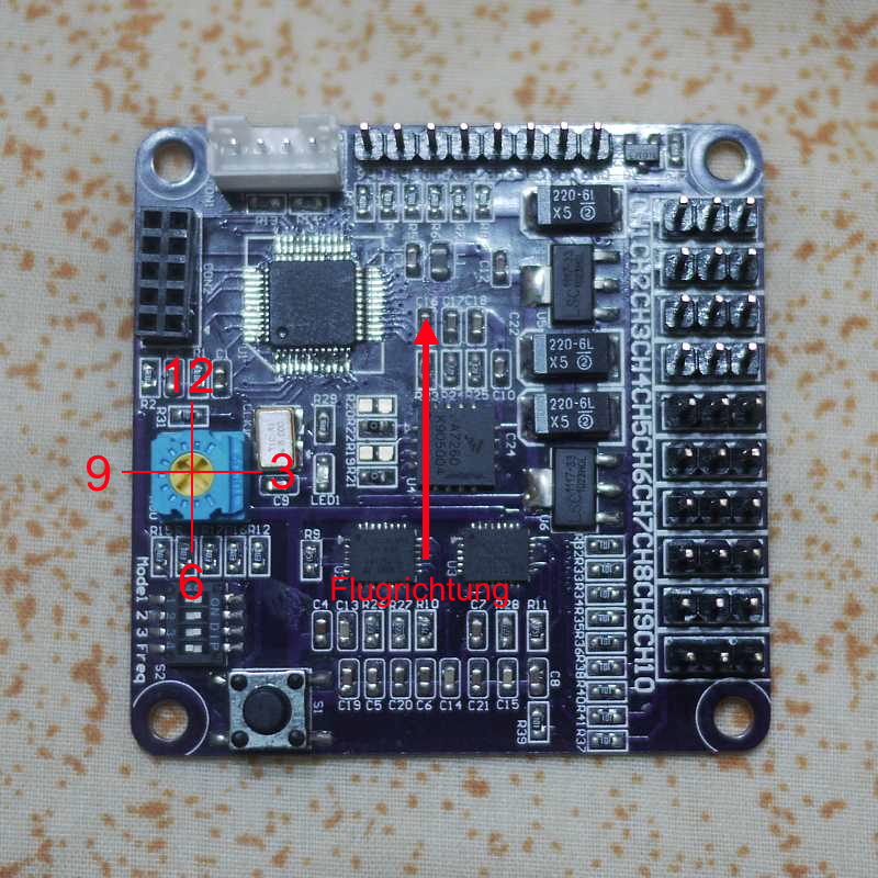

mich würde mal interessieren, wie bei euch die Potieinstellung für den Autolevel steht. Interessant wären in diesem Zusammenhang auch einige techn. Daten des Copters,
also Quad, Hexa usw., Motorabstand, Propellergröße usw.
Damit wir nicht aneinander vorbei reden, wäre es günstig, wenn wir die Potistellung als Uhrzeit in Flugrichtung angeben, also so:

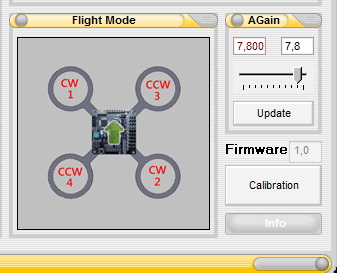

Und eine Frage hätte ich noch, was genau wird im GUI über "AGain" eingestellt?
Ist das so etwas wie Dualrate, also je größer der Wert, desto weiter (stärker) lassen sich die Motoren ansteuern.
Oder eher vergleichbar mit Expo?
In der Anleitung steht, bei einem Motorabstand über 50cm, könnte man den Wert verringern.
Mein X-Quad hat genau 50cm Motorabstand, ich habe den Wert noch auf dem Originalwert von 7.8 stehen.

Meine poti einstellung ist auf 9 uhr, setup ist weiter oben zu finden.

Hallo Tilmann, der Gain war am Anfang auf maximum, ich konnte den Kopter nicht in der Hand halten. Aufschingen und Wobbeln. Dann habe ich auf 9 Uhr gedreht (siehe obriges Bild), da war es schon besser, aber von stabil keine Spur. Der Gain Wert von 4 wurde mir in der GUI angezeigt. Propeller sind übrigens ausgewuchtet, bin ja, ohne mechanisch etwas zu ändern, mit der WII Steuerung geflogen, und das im Schlafzimmer. Traue ich mich jetzt nicht mehr.
