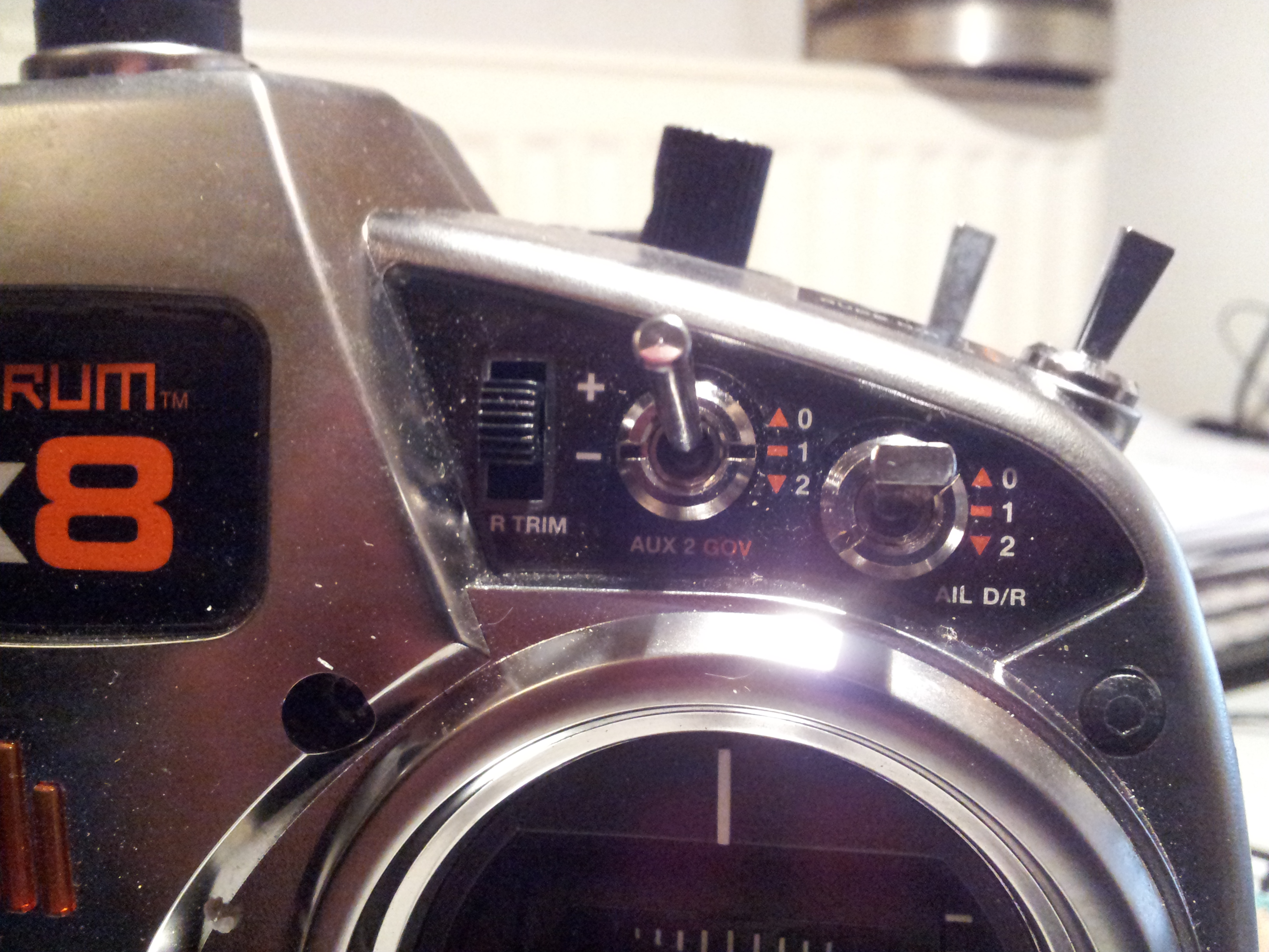

Hier ein Bild des ominösen Schalters an der DX8:
#34 Re: YGE Governor
Verfasst: 08.11.2012 19:52:12
von LionBit76
Ja das ist dieser Schalter :-D
Damit kann man doch 3 Drehzahlen programmieren, oder?
Motor aus ist dann der AuRo Dchalter bzw. Cut off
