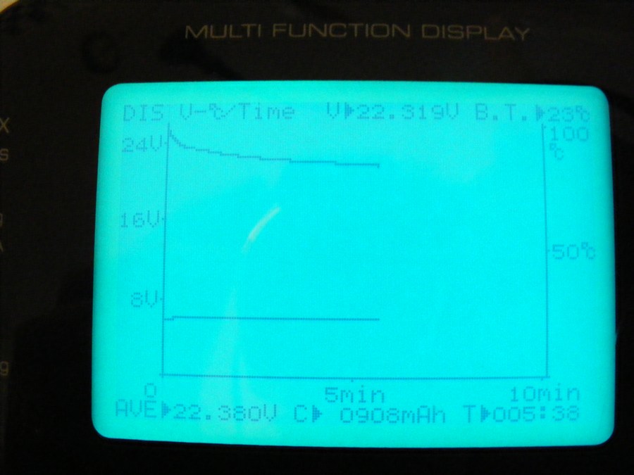

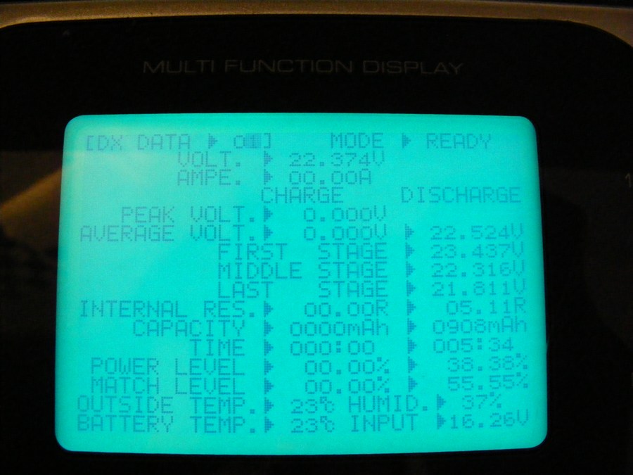

So der erste 6S ist entladen.
20A Dauer an 2 parallel geschalteten CDR5000 (deswegen Cappa x 2 nehmen) und bei 1800Mah (80%) hab ich abgebrochen.
Normal wollte ich auf 3,6V/Zelle runter aber ich wollte den Pack nicht sofort leersauegn. :wink:
Soweit sieht das schon mal ganz gut aus.
mini-Orange 6S 2200 30C .JPG (74.63 KiB) 3617 mal betrachtet
mini-Orange 6S 2200 30C (2).JPG (98.86 KiB) 3617 mal betrachtet
Jetzt sind die 40C auch gleich dran.

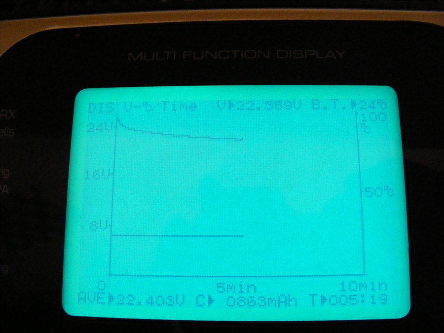

Die 40C
mini-Orange 6S 2200 40C (2).JPG (92.29 KiB) 3605 mal betrachtet
mini-Orange 6S 2200 40C .JPG (71.85 KiB) 3605 mal betrachtet
Und der direkte Vergleich mit einem Turnigy 6s 2200Mah 30C mit 71 Zyklen.
mini-Turnigy 6S 2200 30C 71Zykl. .JPG (79.02 KiB) 3605 mal betrachtet
mini-Turnigy 6S 2200 30C 71Zykl. (2).JPG (96.45 KiB) 3606 mal betrachtet
Ein kleiner aber kein gewaltiger Unterschied. Mal schauen wie es mit den Orange nach 70 Zyklen ausschaut. :wink:

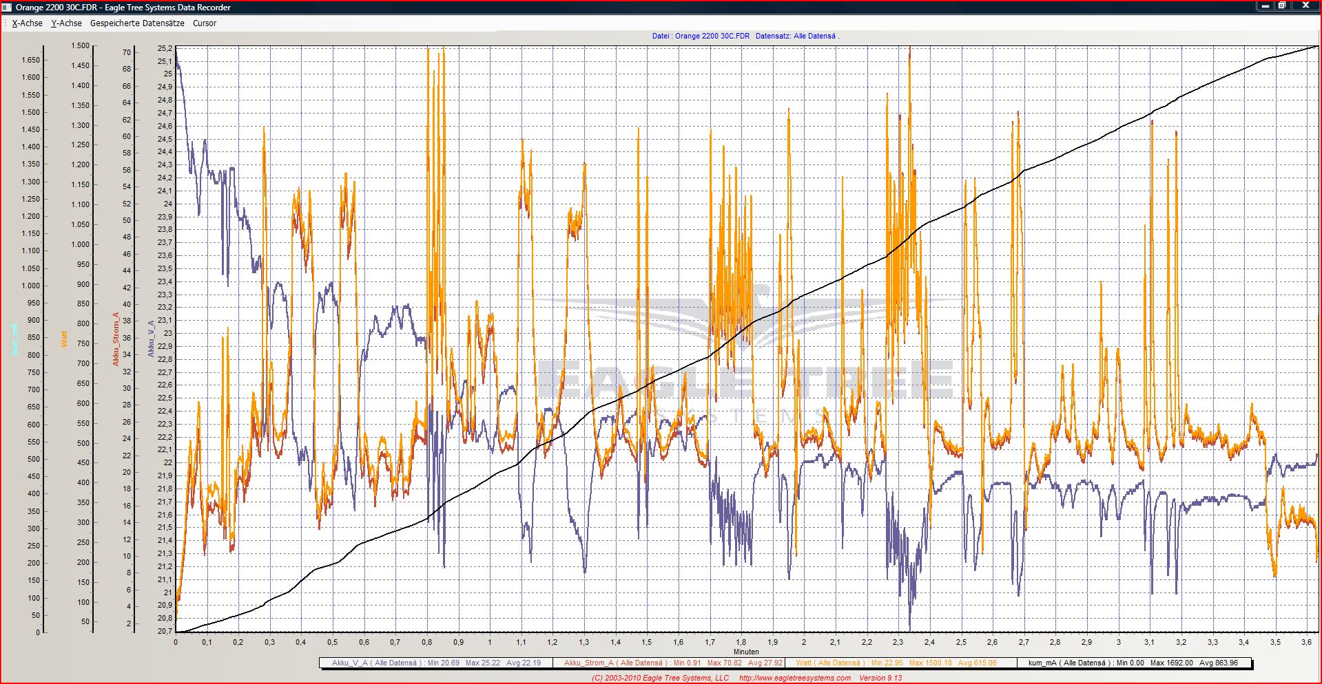

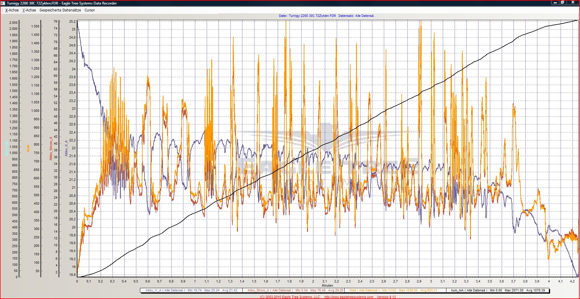

So die Sonne ist weg und ich bin wieder da. :mrgreen:
Man hab ich den Protos geprügelt und ihn einmal fast im Acker versenkt.... aber nur Fast ! :wink:
Aber hier schon mal 2 Logs.
Als erstes mein Turnigy Pack mit jetzt 72 Zyklen.... den hab ich sogar richtig runtergeknüppelt.
Turnigy 2200 30C 72Zyklen.JPG (520.54 KiB) 3358 mal betrachtet
Dann der Orange mit 30C
Orange 2200 30C.JPG (543.42 KiB) 3358 mal betrachtet
Ich muss ganz ehrlich sagen, im Flug hab ich jetzt keinen großen Unterschied gemerkt.
Bei den Peaks mit 70A+ sieht man z.B. das beide Packs auf 20V runter gehen.
Hab ich aber auch eigentlich nicht erwartet bei dem Preis (auch wenn es nur ein Testpreis ist)
Von daher brauch jetzt keiner zu weinen nur weil er bei der Aktion keine Orange Packs bekommen hat. :wink:
Für mich ist jetzt eigentlich nur noch interessant wie die sich nach 20-30 Zyklen verhalten.
Zum Glück hab ich nächste Woche Urlaub, dann kriege ich das auch schnell raus.
Ich mach nachher die restlichen Logs fertig.

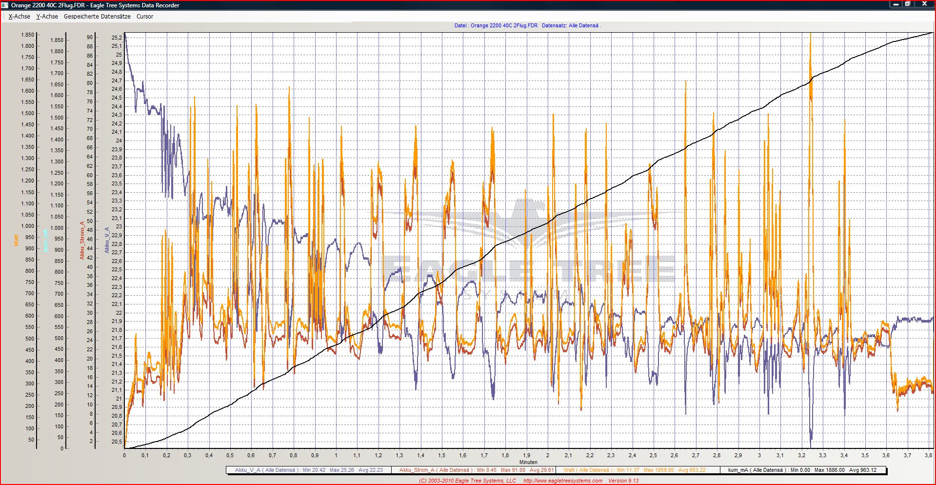

Gestern Abend ist mir was dazwischen gekommen....
Hier noch zwei Logs
Als erstes die Orange 2200Mah mit 40C
Im direkten Vergleich Orange 30 zu 40c sieht man aber wohl ganz gut das der 40C selbst zum Ende hin bei 70A+ die Spannung besser hält.
Obwohl ich ihn mit 90A zum Ende auch etwas in die "Knie" gezwungen hab. :wink:
Hier der 2. Flug mit dem 40C
Orange 2200 40C 2Flug.JPG (570.49 KiB) 3061 mal betrachtet
Und dann noch ein 16 Zyklen alter Turnigy 2200Mah mit 30C allerdings auch noch aus der letzten Saison.
Turnigy 2200 30C 16Zyklen.JPG (532.08 KiB) 3060 mal betrachtet
Und ja... ich weiß ich hab die Turnigys leer geflogen. :banghead: :wink:
