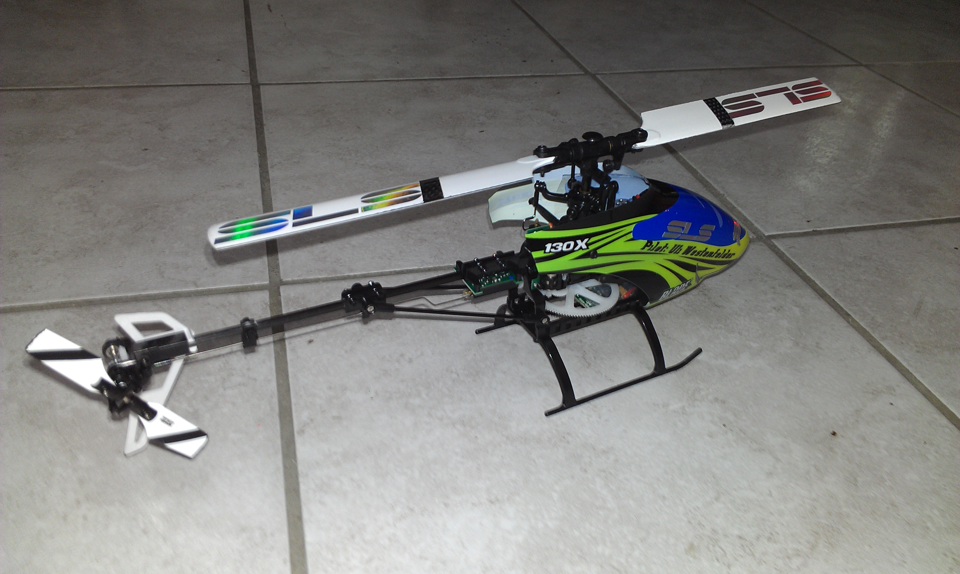

Er dreht sich nur im Kreis. Startet man ihn trotzdem dreht er Piruetten und ist nicht mehr steuerbar. Irgendwie bewegt sich der Heckservo nicht mehr sobald ich Gas gebe. Auf Null-Gas bewegt sich der Heckservo jedoch und gibt Pitch. Sobald ich starten will hängt der ständig oder bewegt sich bestenfalls ruckartik. Mechanisch ist der Heckrotor OK (auch der Stift ist dran). Hab mit dem Horizon Service telfoniert und alle Korrekturversuche meinerseits geschildert. Ich hätte ihn schon zurückgeben sollen als ich bemerkte, dass das Antriebsritzel für den Heckrotor auf der Platine schleift.
Schade, hab ihn nicht einmal gecrasht und hatte die paar Tage die ich ihn hatte nur Spass dran. Als Anfänger freut man sich ja schon wenn man fest behaupten kann, erstmal keine Ersatzteile zu brauchen :mrgreen:
By the way, am Anfang bewegten sich auch die anderen Servos nicht richtig und blieben einfach "kleben". Das hatte sich aber irgendwie von selbst geregelt, als ich ihn nach dem Programmieren erst "einen Akku " lang nur bewegt habe, also nur den Rotor mit der DX 6 mechanisch prüfte ohne zu fliegen.

Hallo Leidensgenossen! Meiner zeigt dasselbe verhalten wie der von Catch.Vorher war aber der Stift der Pitchschiebehülse abgebrochen,in meiner verzweiflung ,und ohne ersatzteile hab ich die Heckrotorwelle samt Pitchhülse und Blatthalter von meinem V120d02 eingebaut.Was soll ich sagen,passt absolut perfekt und ist nahezu Spielfrei,kaum noch Vibrationen.Nach wenigen Perfekten Flügen hab ich einen Brummkreisel weil das Servo nur sporadisch auf Eingaben reagiert,insbesondere mit mehr Drehzahl.Soll ich in ein neues Servo investieren? Bin vom 130iger sehr entäuscht! mfg. Martin

Womble hat geschrieben: Soll ich in ein neues Servo investieren?
Ich würde ihn reklamieren. Immerhin kostet der Kleine über 200€, damit sollte eine gewisse Zuverlässigkeit kaufbar sein. Ist das nicht der Fall muss der Service herhalten. Ich hatte mich auch damit abgefunden, dass das Heckantriebsritzel an der Platine schleift und das Heckleitwerk out of the box bereits angebrochen war.
Jetzt wurde es mir aber zu viel!
Ich bin im Grunde von dem 130er auch total begeistert...ich der, der seinen 450er Belt CP V2 ständig stumpf in die Pampa schießt hat endlich einen Heil, den er super beherrscht und nicht fragmentiert. War schon richtig süchtig nach mehr, aber so ganz ohne Ersatzteilversorgung habe ich mich zurückgehalten.
Wenn das Dingen aber überhaupt nicht mehr fliegt, dann muss er weg! Die Anschlusskabel an den Servos hatte ich ausserdem überprüft. Die waren alle fest verlötet.
Mein Händler meinte, ich könnte Anfang nächste Woche mit der Rücksendung des Heils rechnen. Warten wir mal ab.

Das große Zahnrad vom Heckrotor (in der hinteren "Getriebebox") hat sich inzwischen mehrfach von der Antriebswelle gelöst und ist einfach rausgefallen.
Glücklicherweise habe ich das immer wieder gefunden (was für ne sucherei).
Ist das Normal das das einfach so abfällt? Sollte ich das Kleben? Kann man das noch anders befestigen?
Irgendwie habe ich das gefühl, das die Antriebswelle für den Heckrotor 2-3 mm zu kurz geplant wurde.
Das vordere Antriebszahnrad für den Heckrotor an der Antriebswelle schleift bei mir auch an dem Transistor. Scheinbar ist das Fluggerät noch nicht ausgereift.

Nein, die Welle wird nicht zu kurz sein, Dein Heckrohr ist etwas aus dem Chassis gewandert.....
Heckabstützungshalter etwas lösen, die 3 Schrauben hinten am Chassis etwas lösen die das Heckrohr einklemmen und dann das Heckrohr vorsichtig 1-3mm ins Chassis reinschieben. Alles festziehen, fliegen gehen.....
