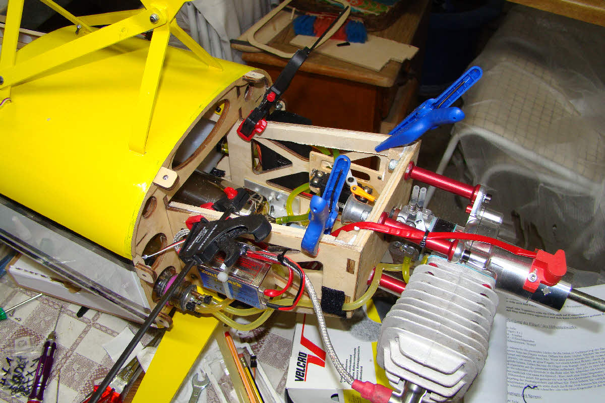

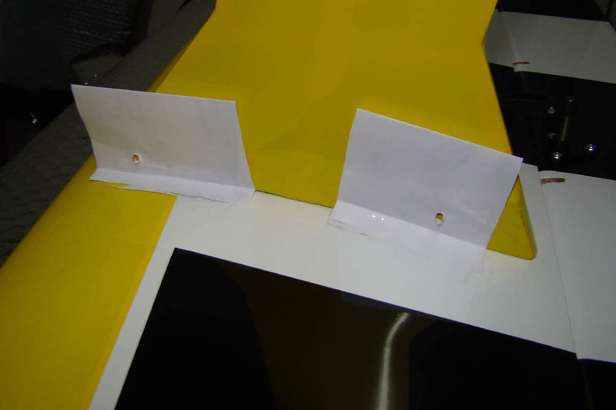

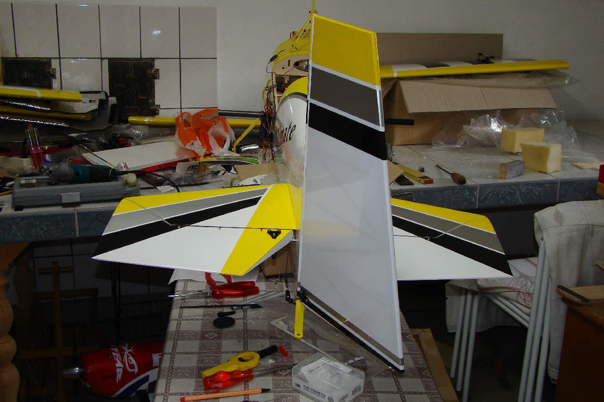

#34 Re: Baubericht Lembeck Ultimate 1,80 Meter

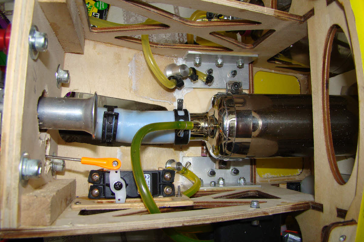

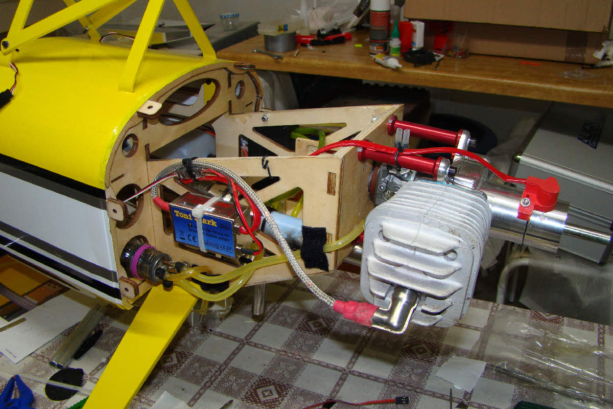

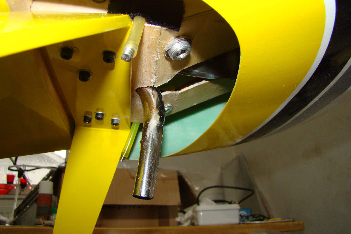

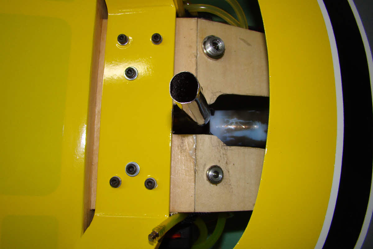

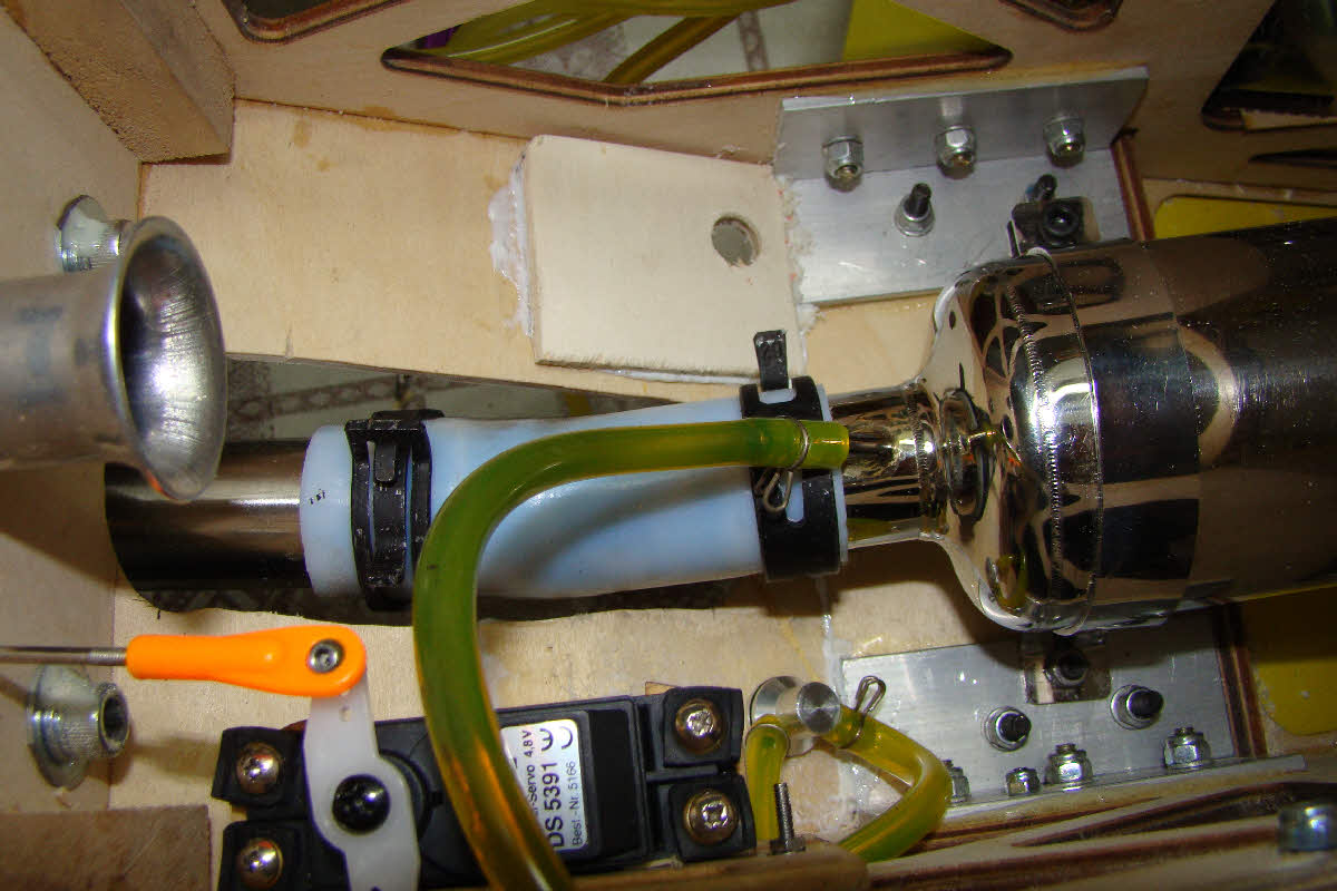

Die Auspuffhalterung ist gekommen, das ist ja ein geniales Teil. Danke nochmals Egbert für den grandiosen Tipp
Das Holz habe ich mit dem Spanten verklebt über die ganze breite. Hoffentlich muss ich keinen Tank oder den Topf wechseln, das wäre etwas Stressig.

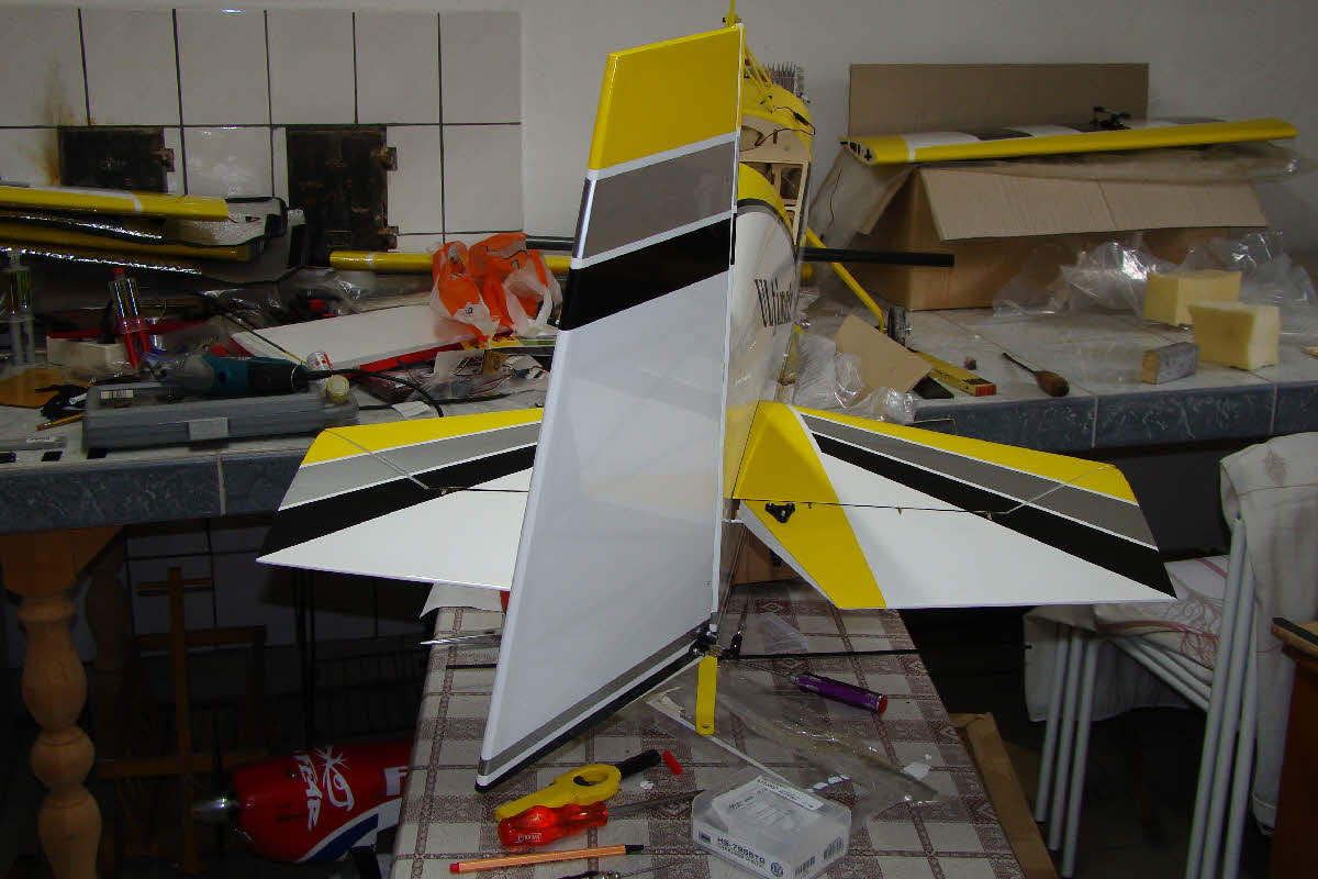

Das Seitenleitwerk ist fertig und der Topf ist auch mit der MTW Halterung, die zusätzlich noch die Tanks sichert
, nun etwas flexibel gelagert. Leider hatte ich alles so gebogen dass der Topf möglichst nach unten kommt am Ende da ich überlesen hatte dass hier die Flächen verschraubt werden. Nun ist es ganz schön Eng dort, und der Topf liegt auch eine Idee zu weit unten.
Die Sperrholzhalterung von mir hiel wie der Teufel, ich hatte die angesägt und dann durchgemeisselt. der Kleber UHU-Kraft hält Bombenfest und ist unlösbar.
Habe das ganze dann etwas zugehobelt so dass es vertretbar ausschaut.
So einen Brummer sauberzuschütteln und umdrehen geht ja gar nicht so einfach, wo hält man so einen Brummer am besten?
Ich habe das Fahrwerk und das Streckungsrohr genommen...
Sepp

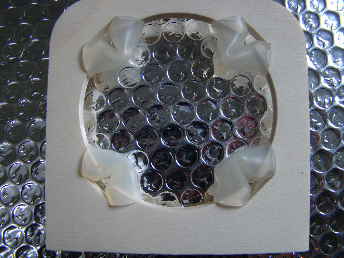

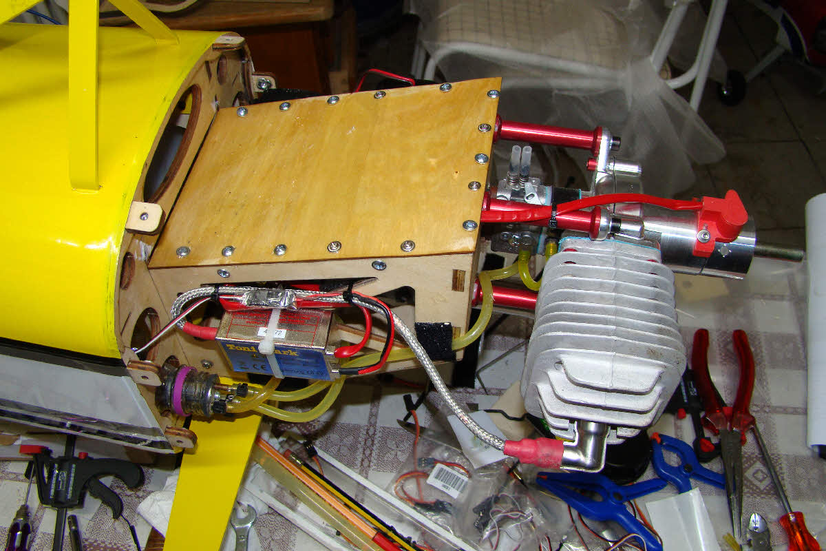

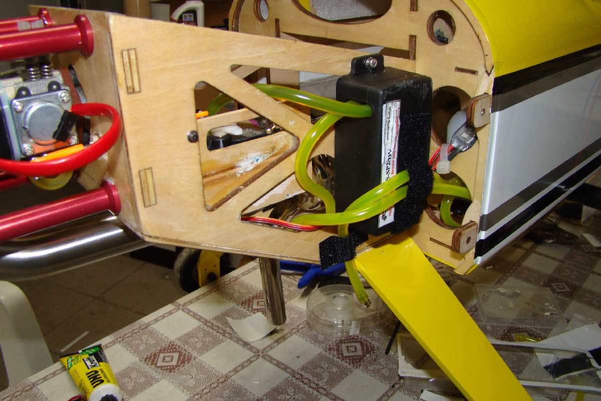

#35 Re: Baubericht Lembeck Ultimate 1,80 Meter

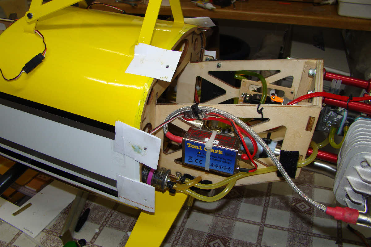

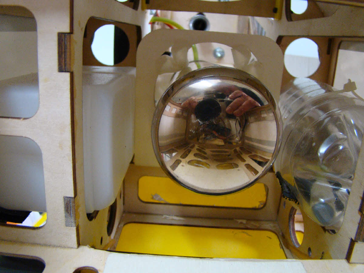

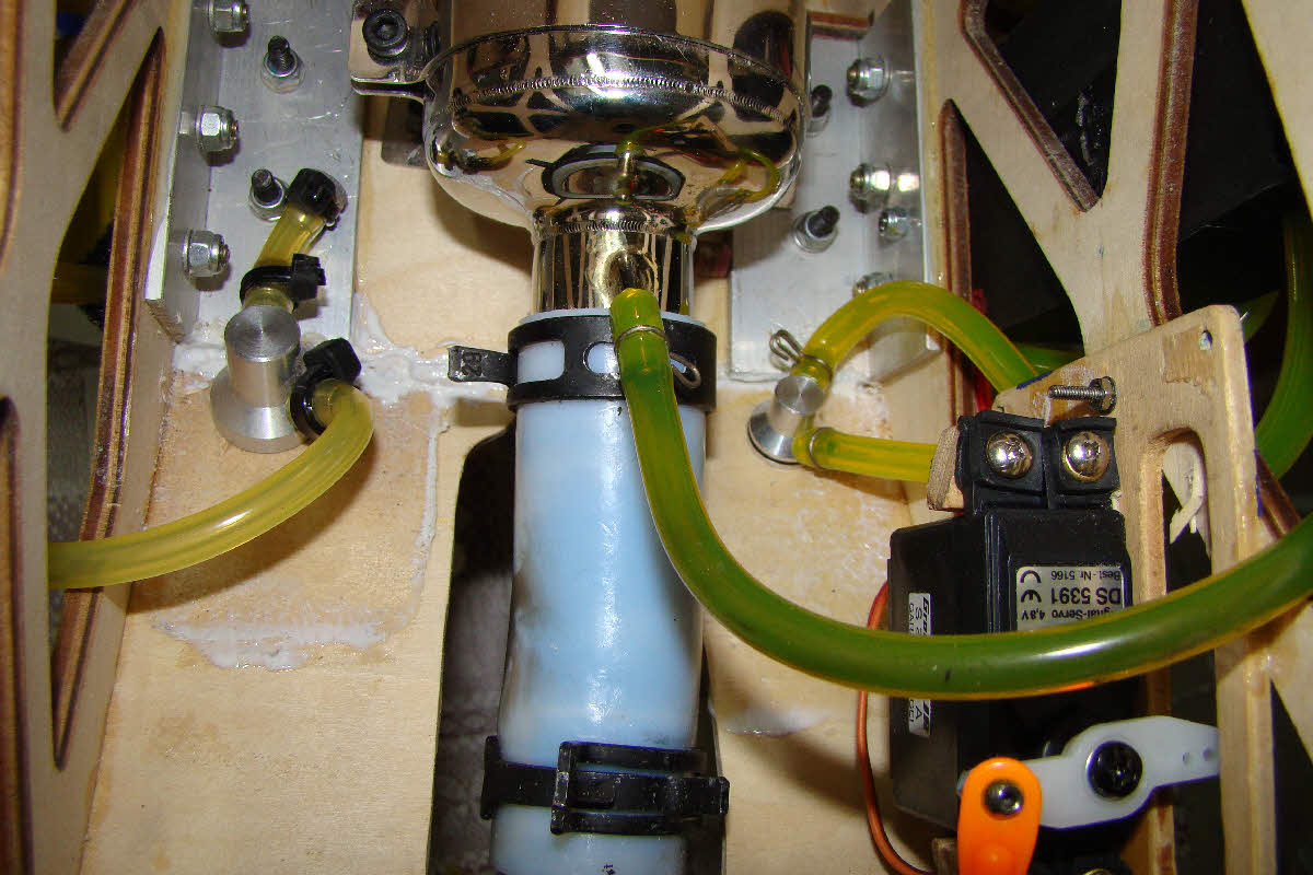

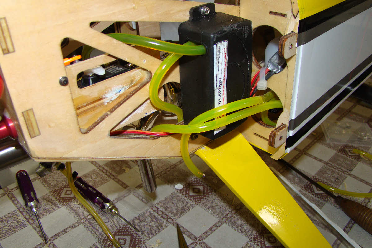

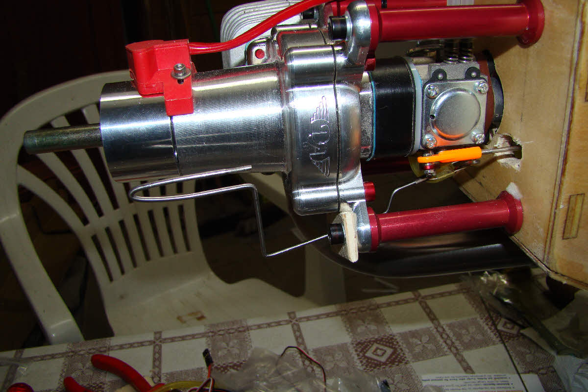

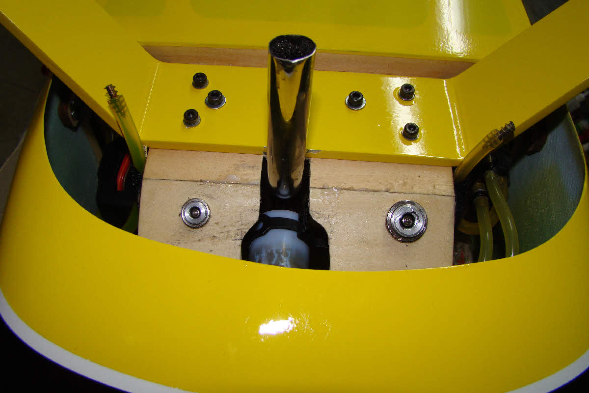

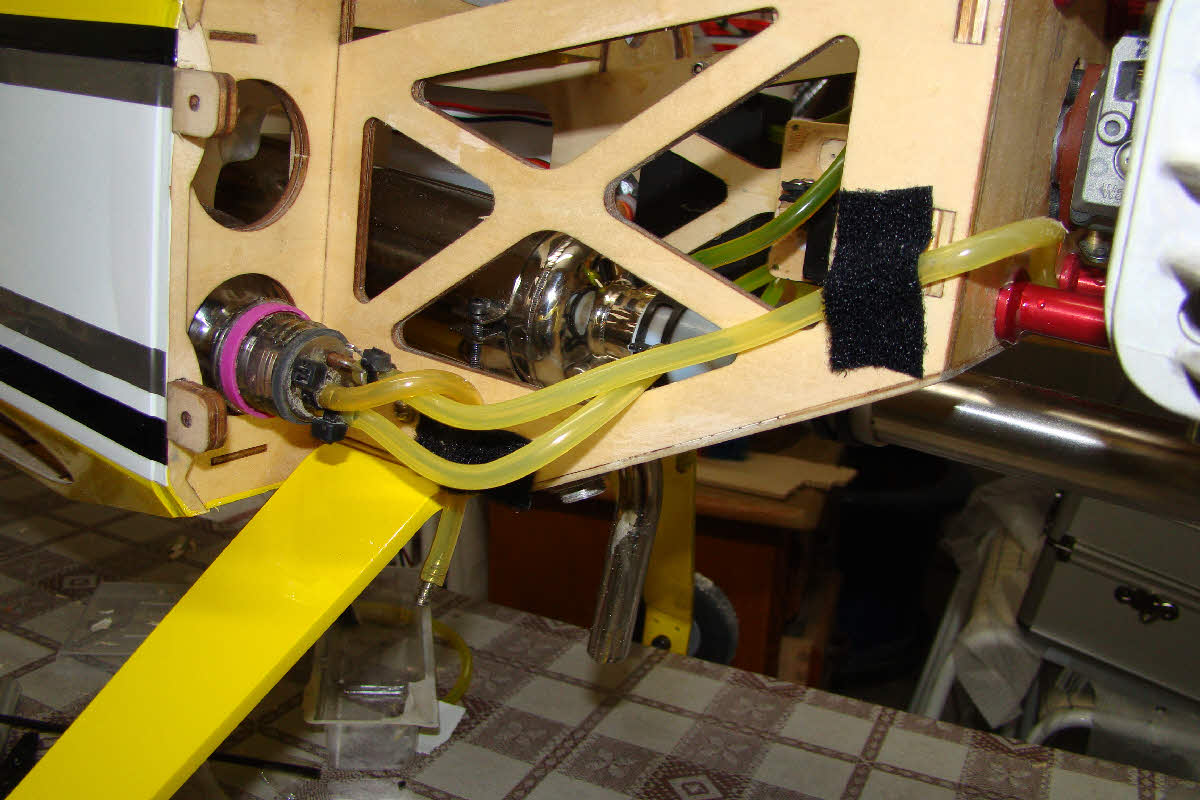

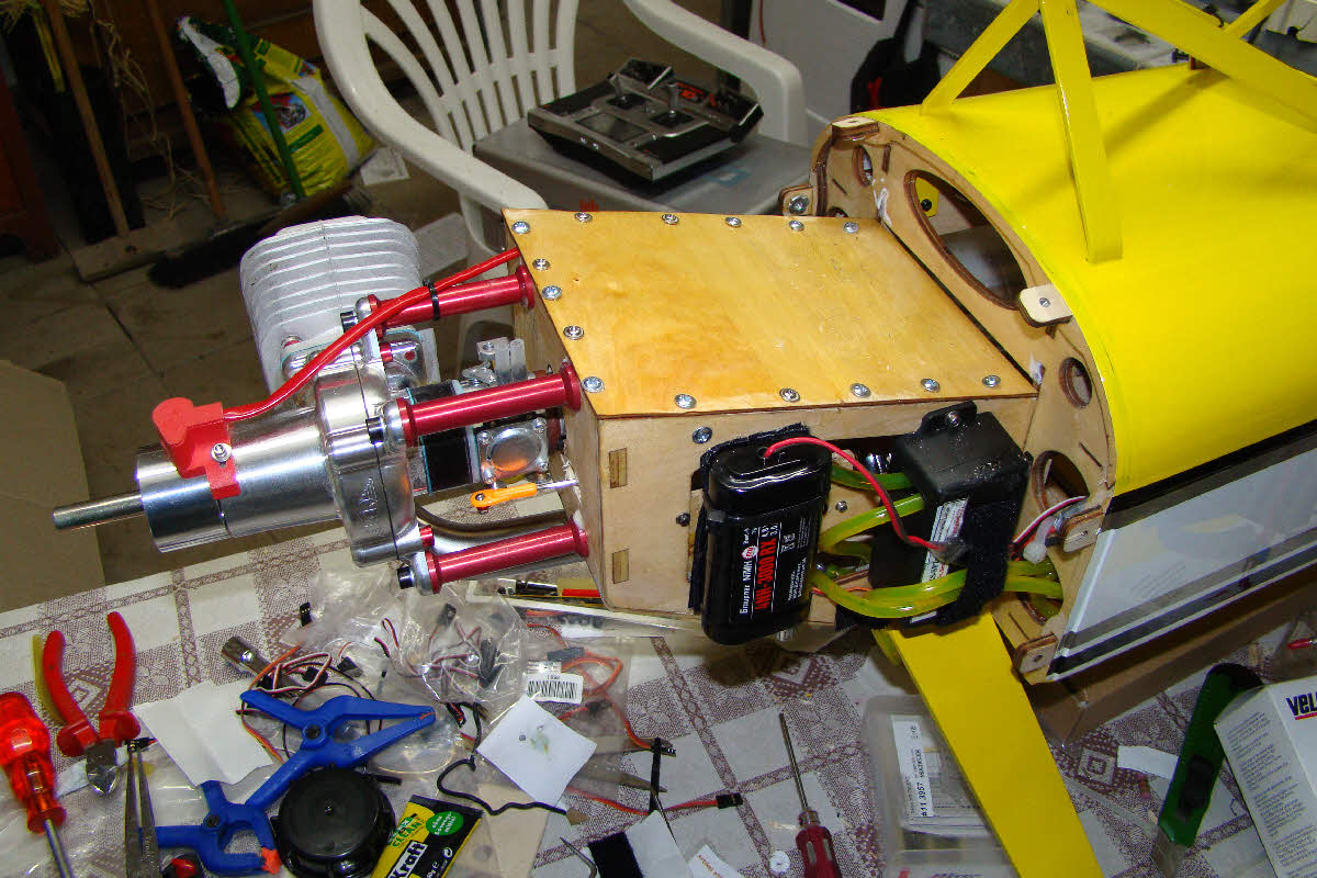

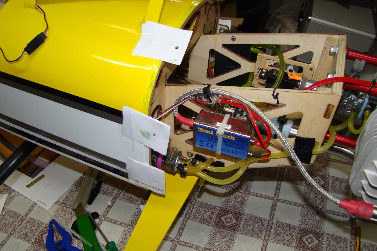

Die Tankverschlüsse sind verbaut. Leider hat das mit dem Aufdoppeln nicht geklappt, ich dachte ein 4mm Platte würde noch gehen aber war dann doch zu dick
Hält aber so auch gut, nur unten war das Brettchgen nicht verklebt das habe ich geändert. Nach dem Aushärten ist die Platte dann Ausreichend stabil.
Das schaut super aus, nach einem Päuschen kommt nun die Haube drann, notfalls muss ich für die Tankverschlüsse etwas wegdrehmeln.
Sepp

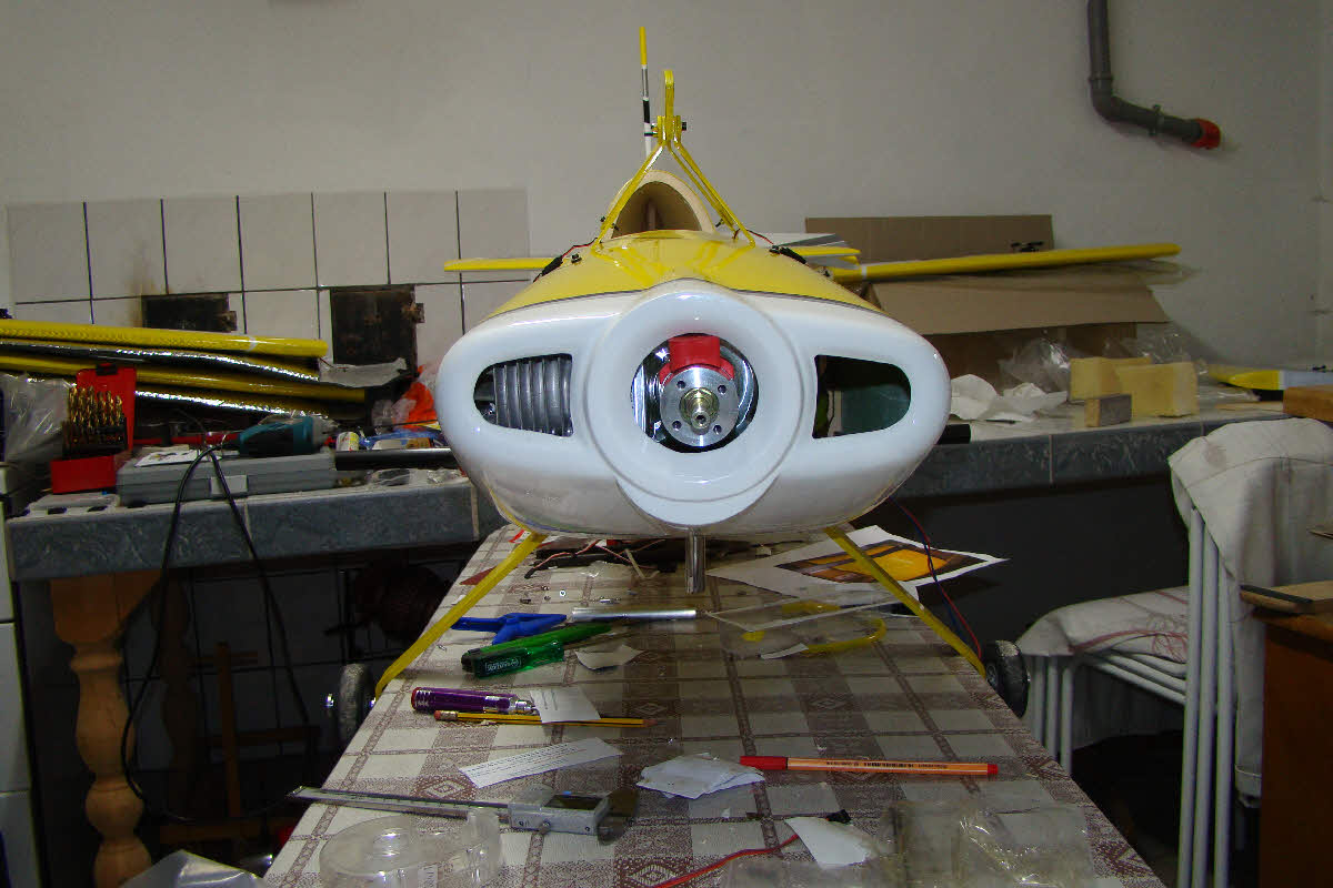

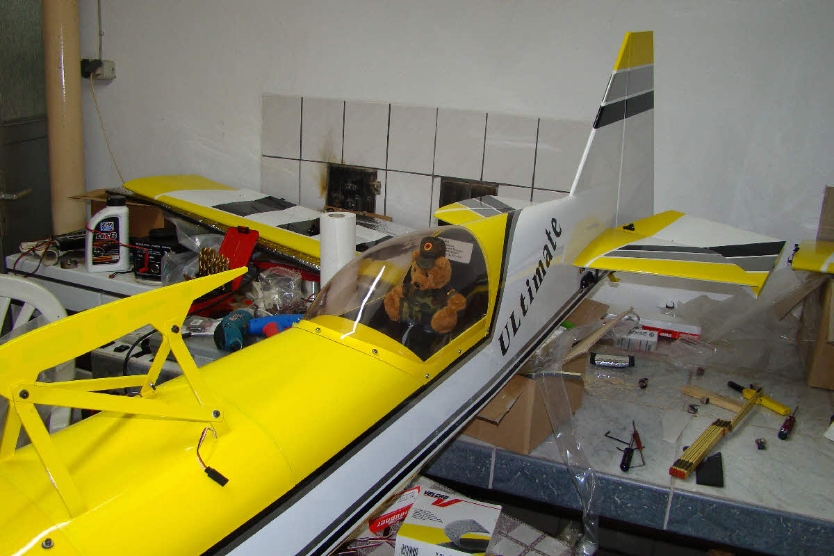

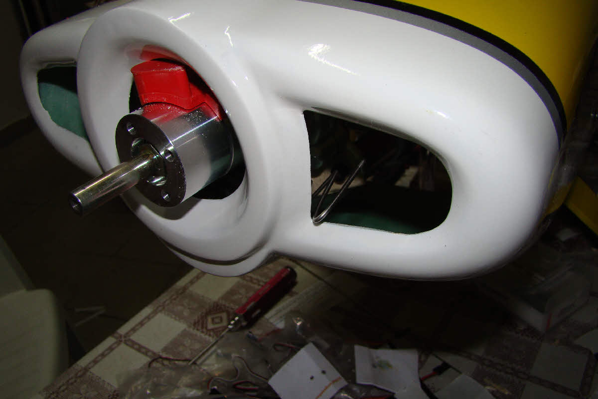

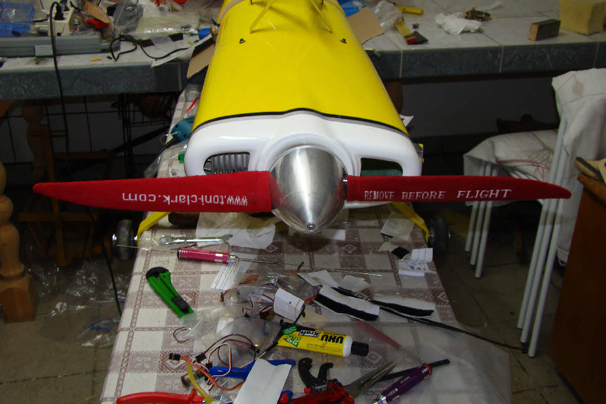

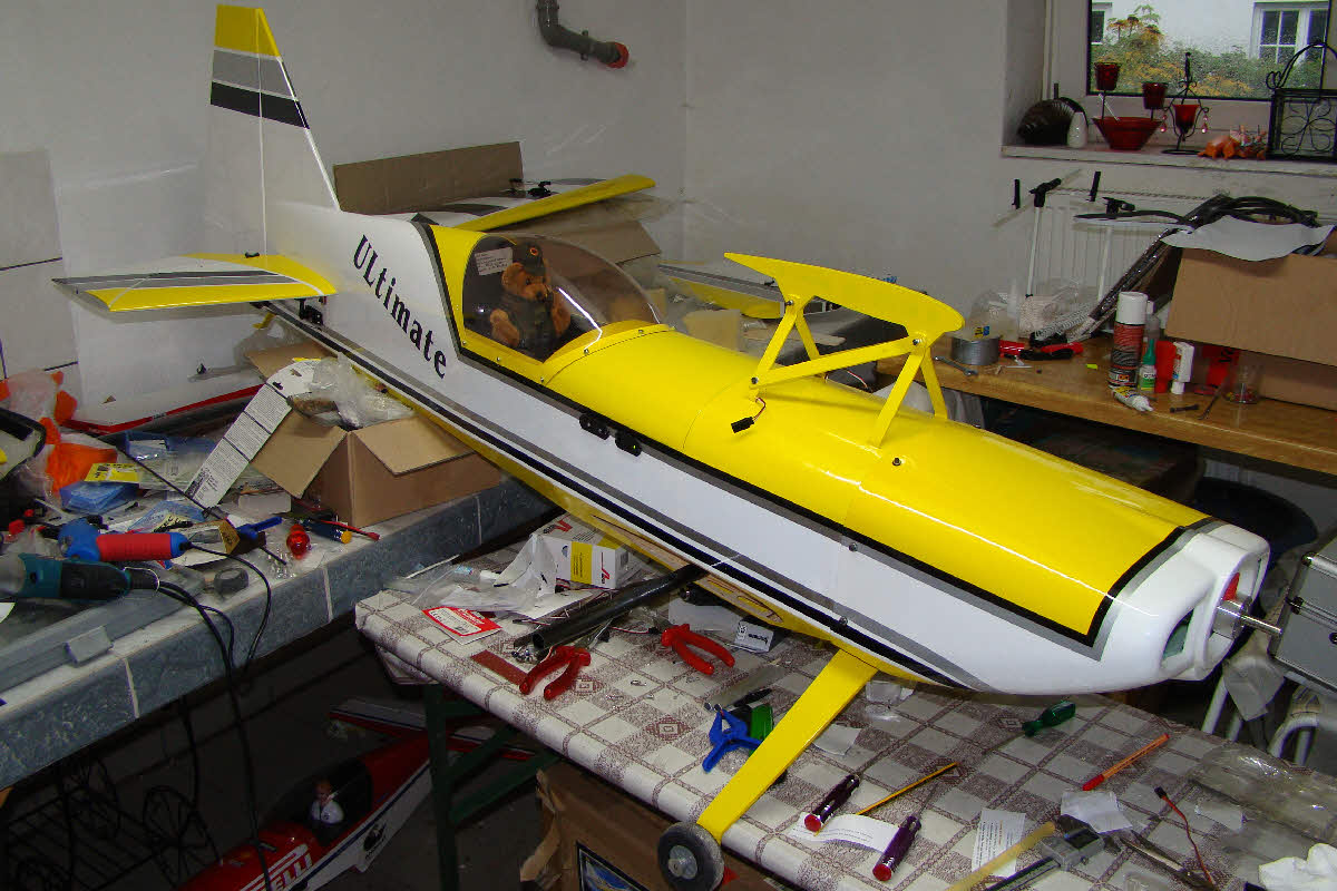

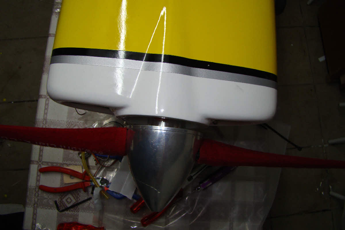

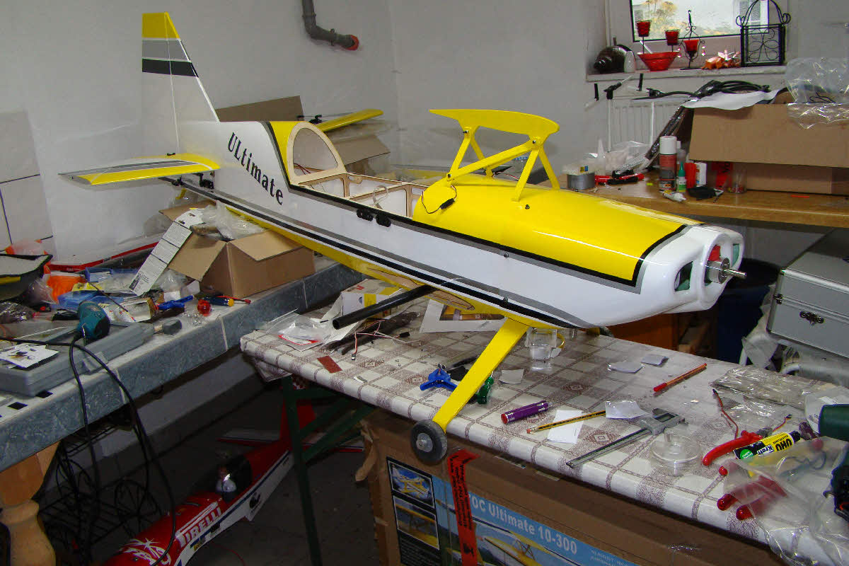

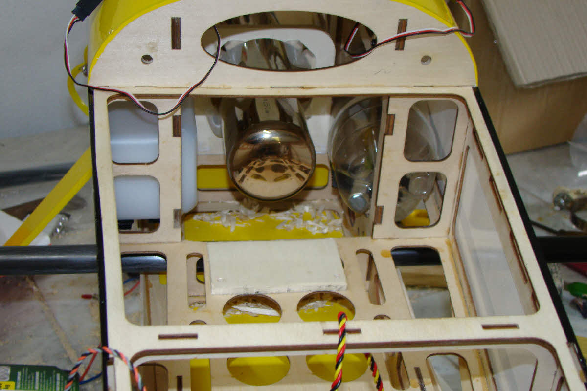

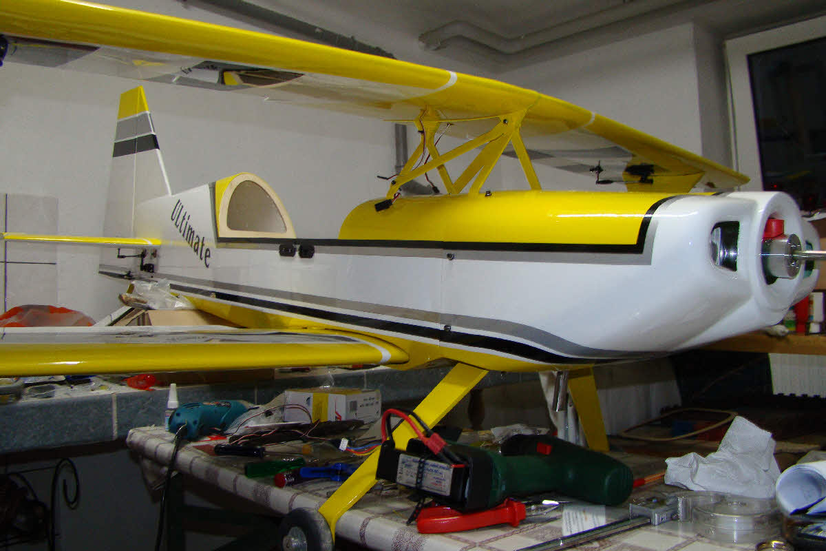

Habe zuerst die Motorhaube gemacht, dazu den Trick aus dem anderen Baubericht mit den Papierstreifen genutzt. So ganz passt die Haube nicht, habe mich an den Streifen orientioert und da macht Sie oben einen kleinen Buckel.
Dann habe ich das Cockpit fertiggestellt, dazu gleich mein Bärchen reingesetzt das ich gestern für 25Jahre Mitgliedschaft beim Bundeswehrsozialwerk bekommen habe. Somit ist meine Ultimate der Luftwaffe überstellt
Die Kanzel habe ich geschraubt, so kann ich jederzeit zum Bärchen oider auch mal Armaturen etc. einkleben... Die Schrauben mit Benzinschlauchstücken versehen so dass Sie nicht zu fest drücken und nicht losrütteln können.
Weiteres folgt gleich...

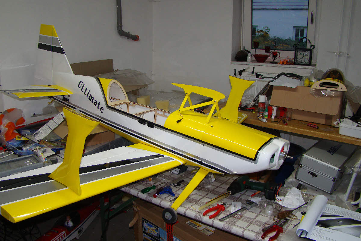

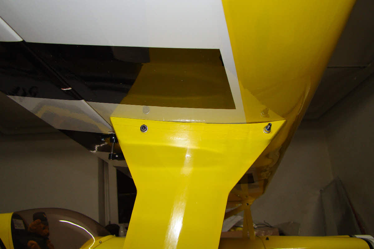

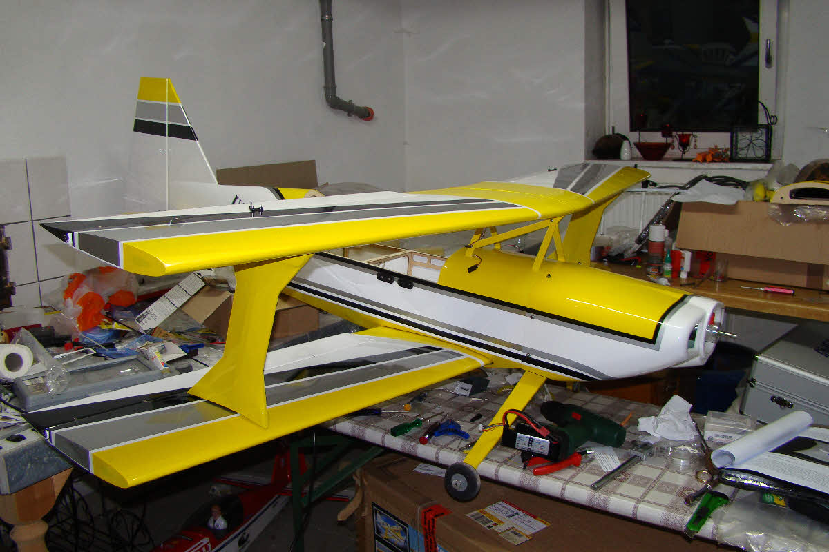

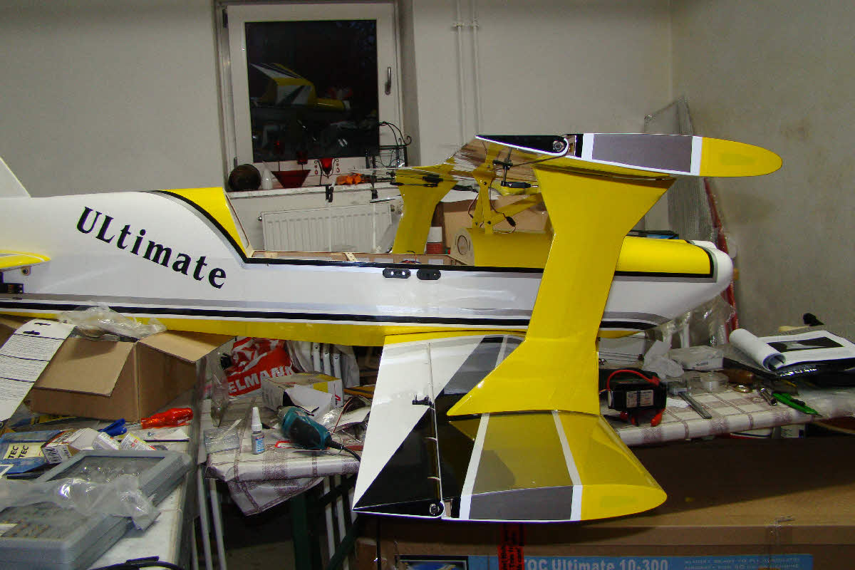

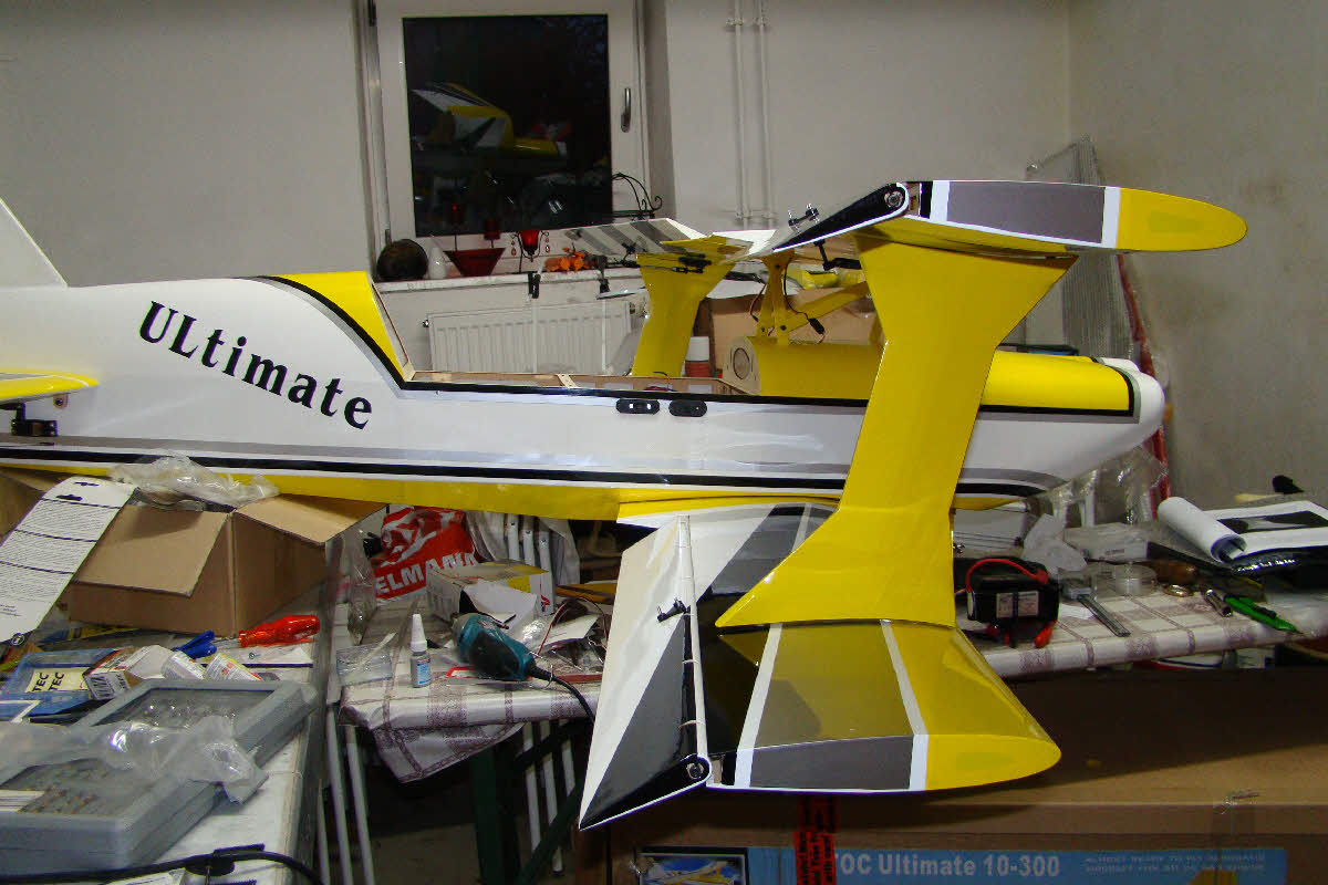

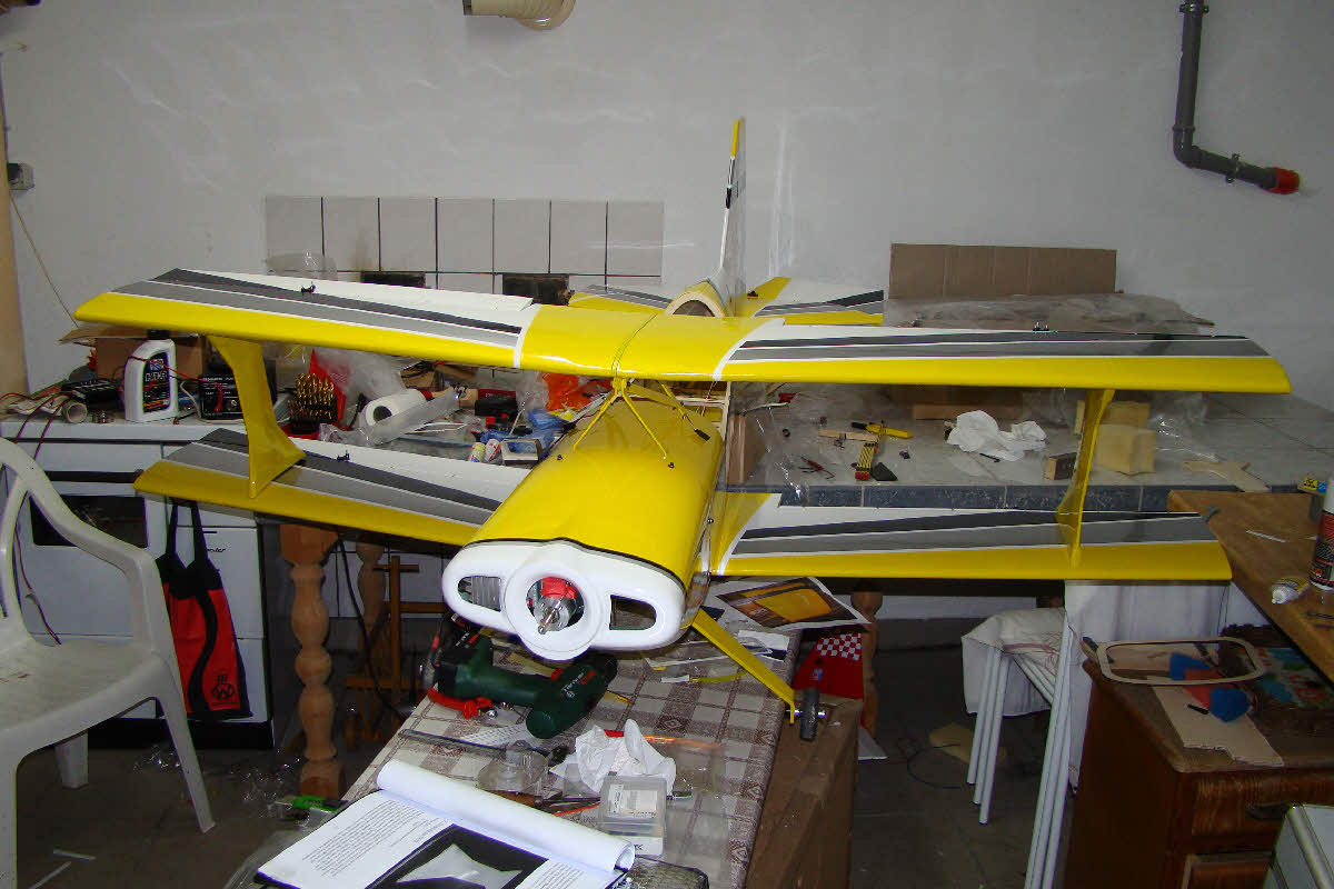

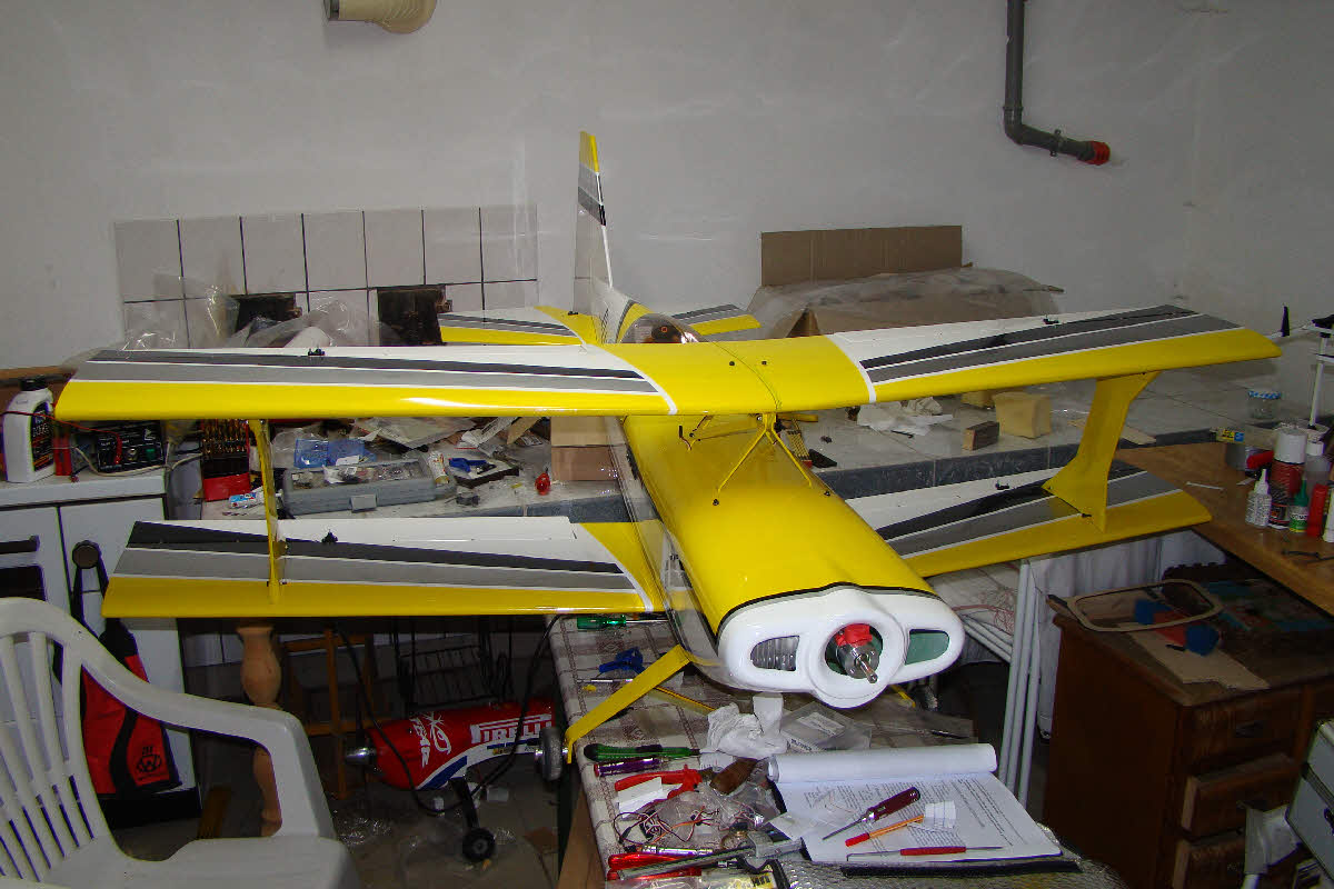

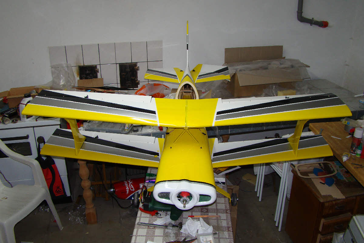

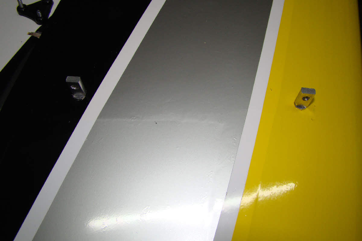

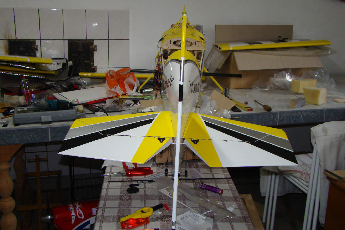

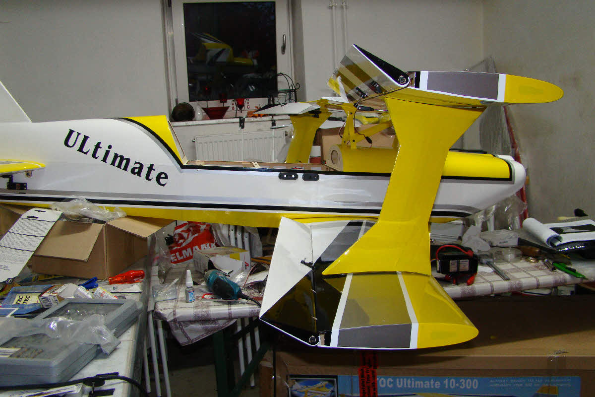

Dann habe ich die Strebenhalter montiert, das war ein Gefummel. die Teile sehr Krumm, teilweise die Gewinde nicht ganz geschnitten und es fehlten auch 2 Löcher womit diese Strebenhalter dann gesichert werden sollen.
Habe das mal Probeweise zusammengesteckt, die schaut echt lecker aus. Die 4 Querruderservos machen einen höllen lärm. Habe mit nur einem Akku alle Servos kräftig gerührt, die Stromversorgung scheint ausreichend zu sein. Da nun die EWD eingemessen werden muss, sehr präziese gebohrt werden muss, habe ich das für heute beendet.
Es fehlen noch 8 Löcher um die Flächenverbinder festzuschrauben, dann noch 2 Löcher um die Flächen oben mit dem CFK-Rohr zu verschrauben. Hier werde ich vermutlich komplett durchbohren und mit M3 Schrauben Sichern. Und es fehlt noch das Loch für meinen Erdanker, muss dazu innen eventuell auch noch das Holz verstärken.
Dann Schwerpunkt auswiegen, die Akkus entsprechend positionieren dass kein Zusatzblei Notwändig wird. Als Zündakklu habe ich einen 3000mAh Eneloop drinnen, eventuell würde ein 2000er auch reichen für ca. 5 Flüge?
Ob die 2x 1800mAh Redpower mit diesen Monsterservos für 5 Flüge reichen weiß ich nicht. Aber recht viel mehr werde ich wohl kaum an einem Tag fliegen, will ja auch andere Modelle fliegen.
Wenn ich die unteren Flächen mit der M6 Schraube verschrauben könnte so könnte ich theoretisch morgen damit fliegen. Bisehr konnte ich aber nur eine Fläche durch das loch der anderen Fläche anschrauben, das ist echt viel zu eng dort für meine Wurschtelfinger.

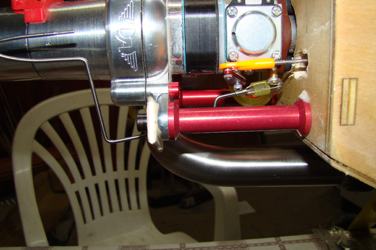

#39 Re: Baubericht Lembeck Ultimate 1,80 Meter

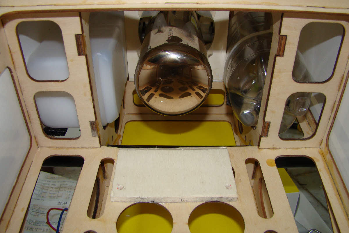

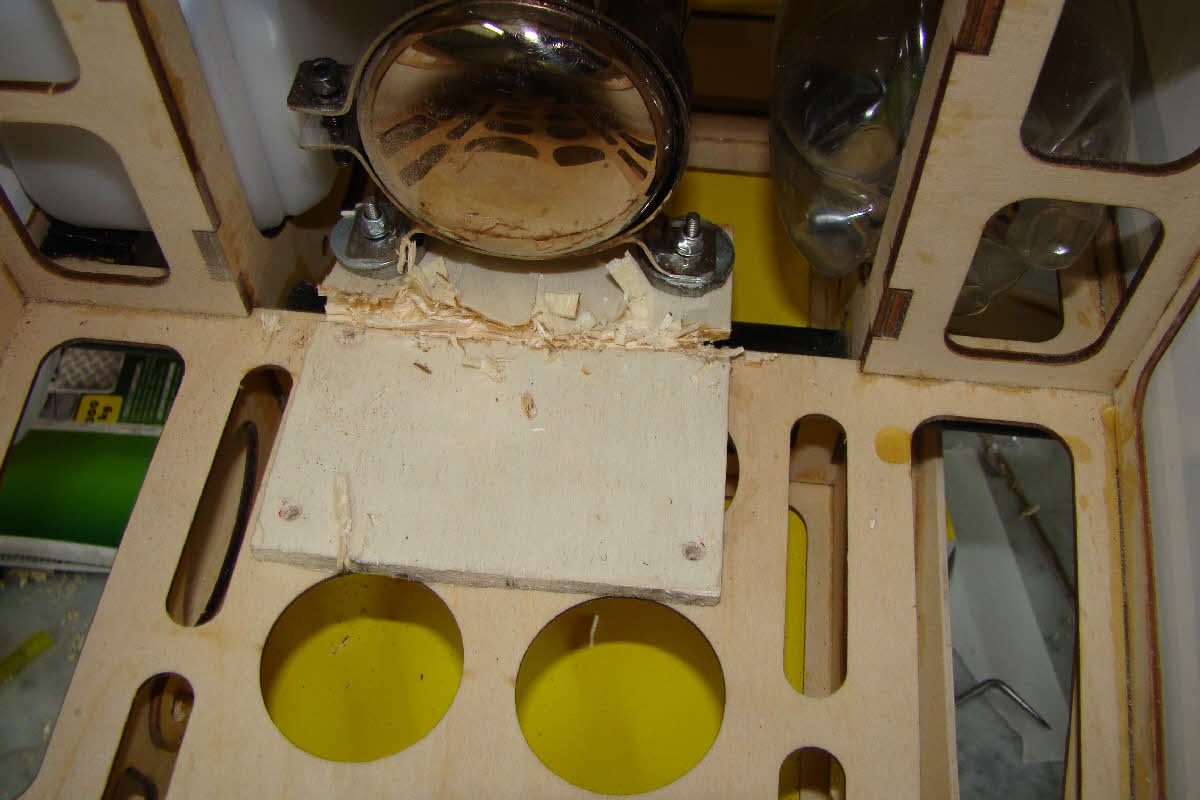

Hallo Sepp.
Der Flieger nimmt ja immer mehr Formen an. Mir ist aufgefallen, dass das Auslassrohr kaum Luft zum Bodenbrett hat. Da musst Du rund herum aber einige Millimeter Luft haben, sonst stößt das Rohr am Holz an und wird schnell brechen. Außerdem würde ich den Motordom oben mit einem Sperrholzbrett verschließen. Ein geschlossener Kasten hält deutlich mehr also so eine offene Konstruktion. Du kannst das Brett ja auch schraubbar machen, damit Du hinterher auch wieder an die Eingeweide herankommst.
#40 Re: Baubericht Lembeck Ultimate 1,80 Meter
Egberst das Brett liegt dabei und wird ganz zum schluß auch Montiert. Ich habe an UHU-POR gedacht, ist lösbar und hält gut, und an den dicken Stellen vorne zusätzlich verschrauben.
zum seitlich schrauben müsste man 1mm Schräubchen haben, ansonsten wird der Kasten vermutlich zu stark geschwächt.
Das Loch werde ich kontrollieren, kann sein dass sich das durch die neue Halterung verschgoben hat. Es waren ca. 3-4mm Luft dort.

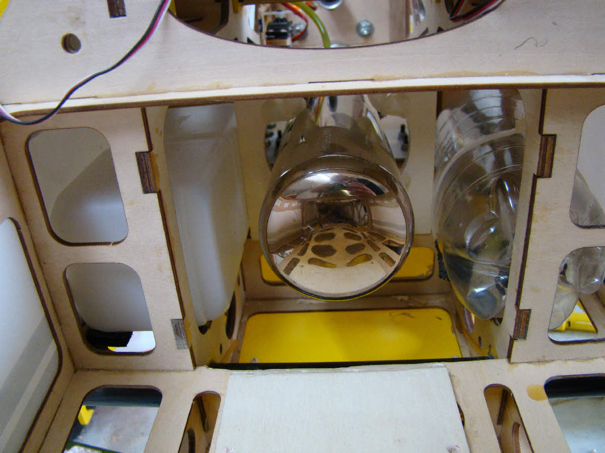

#41 Re: Baubericht Lembeck Ultimate 1,80 Meter
Moin Sepp.
UHU Por würde ich dafür nicht nehmen. Das hält garantiert nicht und da UHU Por auch von Benzin angelöst wird, hätte ich auch deshalb Bedenken. Wenn Du hinterher da wieder dran kommen musst, dann würde ich ganz simpel ein paar Alu-Winkel anschrauben. Lass auch ruhig mindestens 5mm Luft um das Auslassrohr. Motor und Dämpfer bewegen sich auch bei einer starren Motoraufhängung.
#42 Re: Baubericht Lembeck Ultimate 1,80 Meter

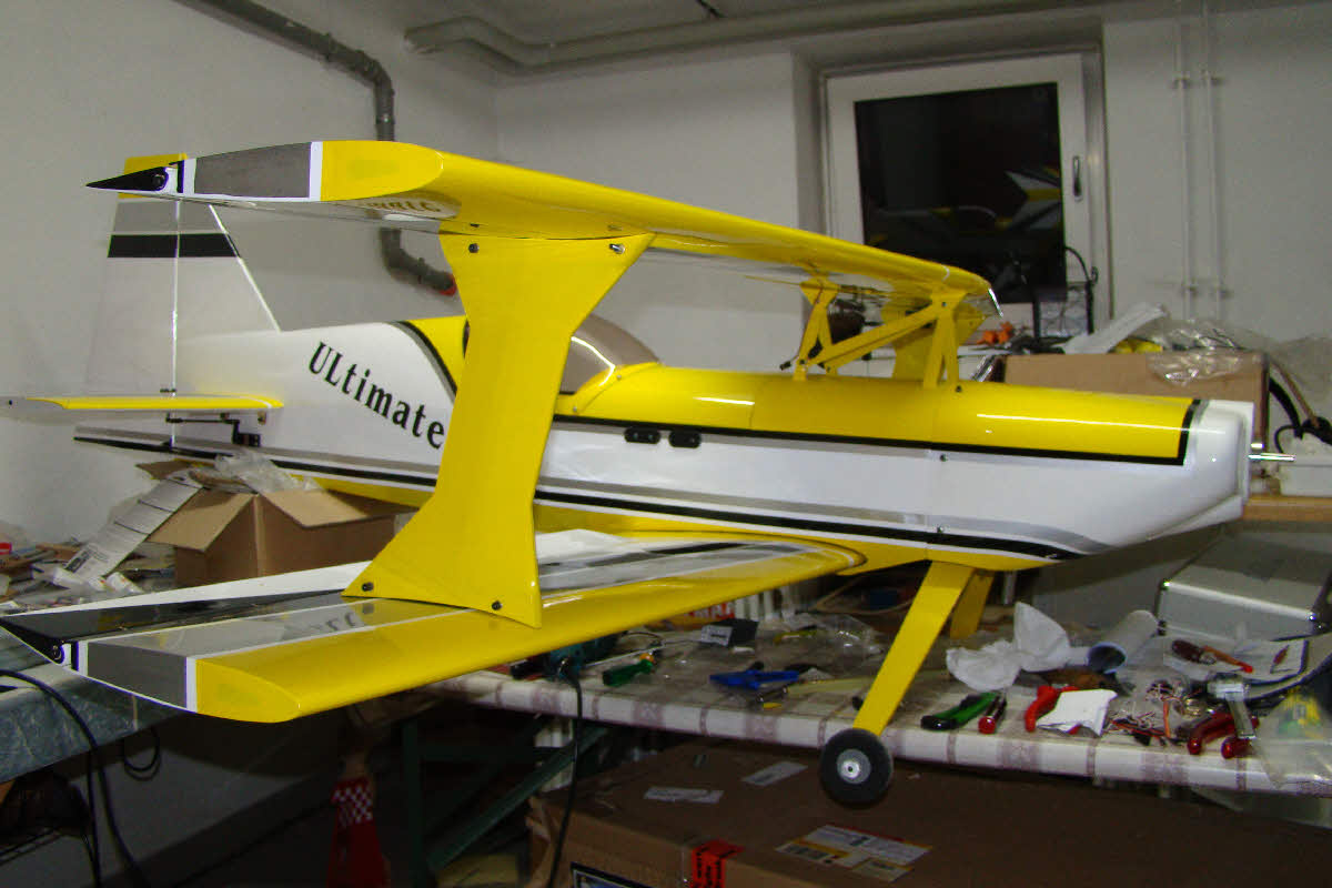

Dann muss ich schauen ob ich einen kleinen Aluwinkel bekomme, ich habe nur einen mit ca. 30x30mm.
Habe den Auspuff weiter frei gelegt, das war hinten nur noch 1mm.

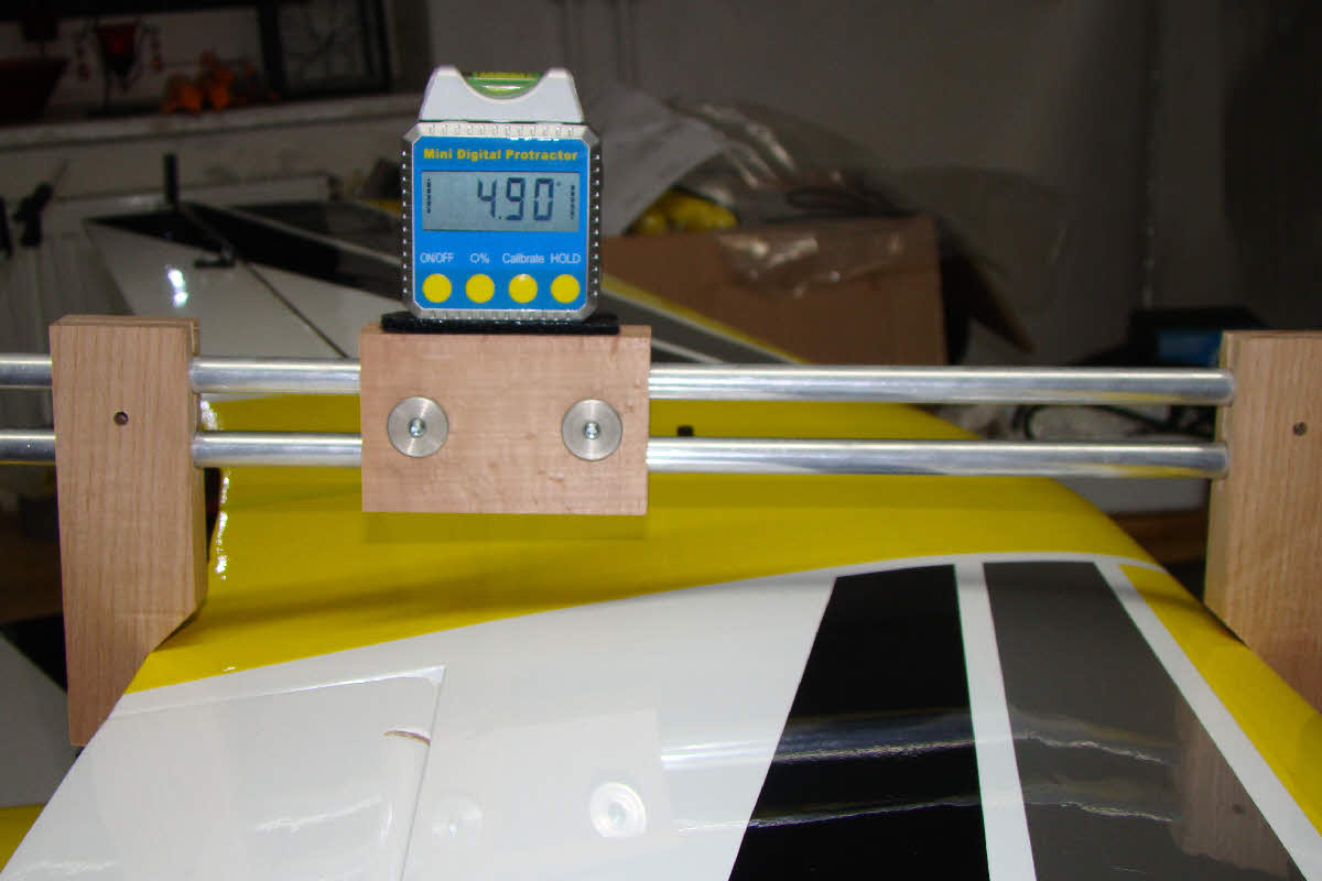

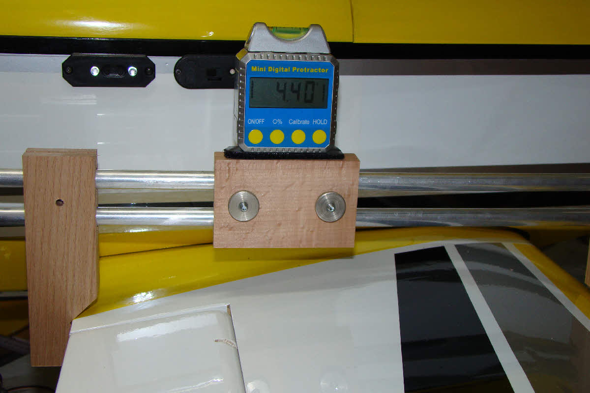

Laut EDW.Waage habe ich rechts -0,5 was für einfaches fliegen optimal ist, aber auf der linken Seite 0,0 was für TOP-Piloten und Wettkampf optimal ist
Irgendwie bin ich da zu blöde zum messen, aber beide Werte sind in Ordnung. Bei 0,0 gehen gerissen Figuren leichter, bei -0,5 fliegt Sie stabiler.

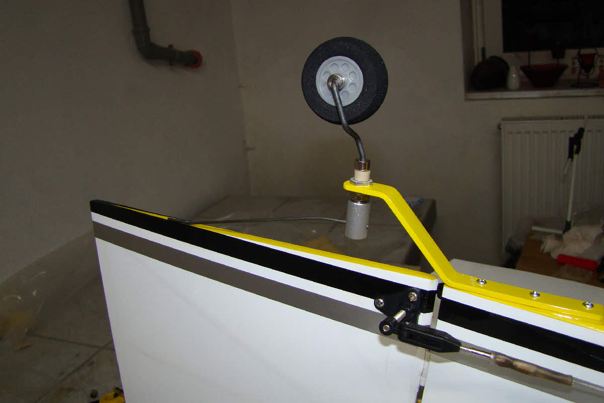

Habe auch mit dem Spornrad ein Problem, irgendwie fehlt mir da was
Vermutlich muss ich mit dem Drehpunkt zurück zum Gelenk vom Seitenleitwerk, so verschiebt sich das Drahtende um mehr als 2cm bei vollem Seitenruder. Malk schauen ob ich im anderen Baubericht was dazu finde....
Die Schrauben für die Flächenverbinder sind viel zu lang, werde mir da was bestellen müssen.

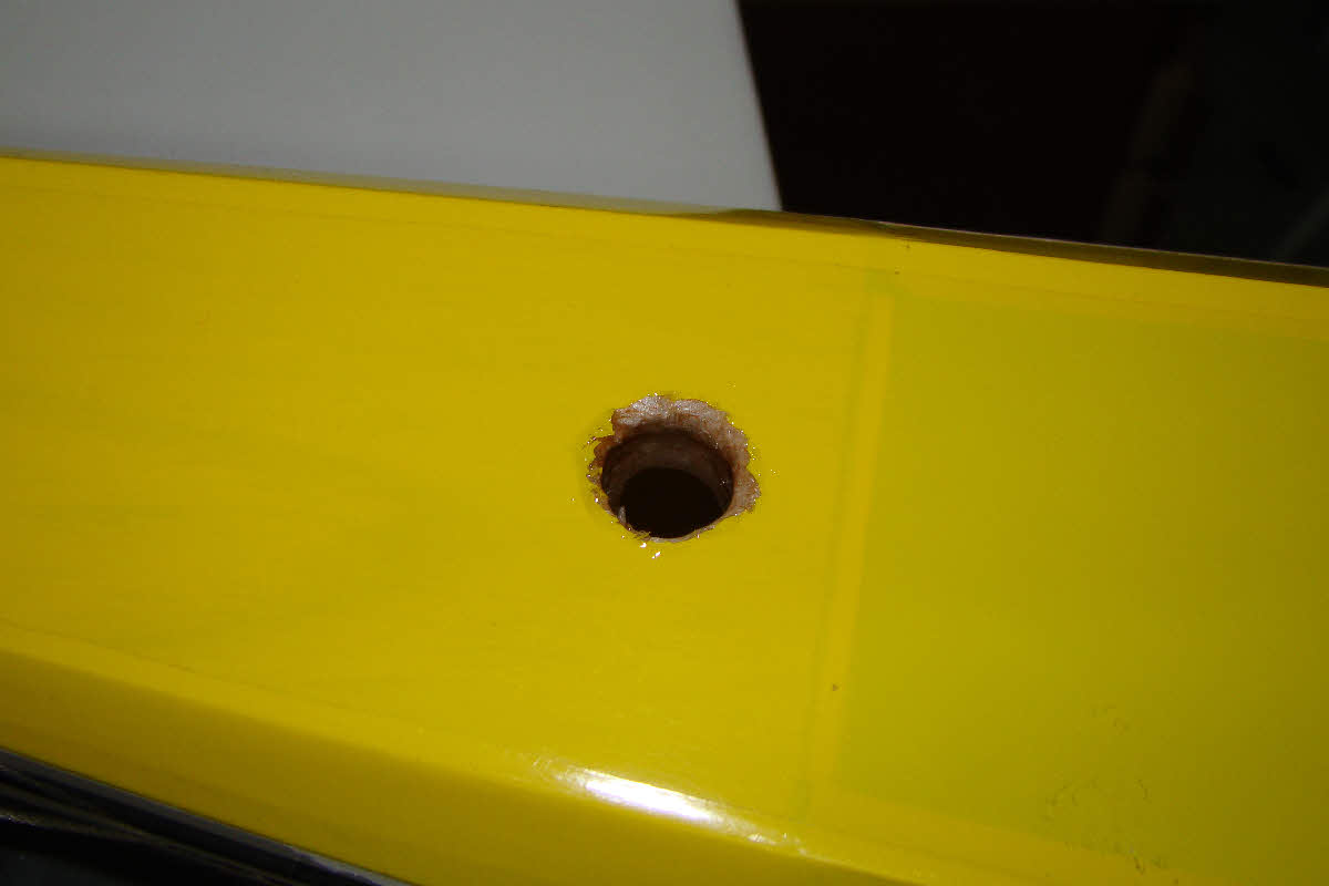

- Das Loch für den Erdhaken mir Epoxy verstärkt

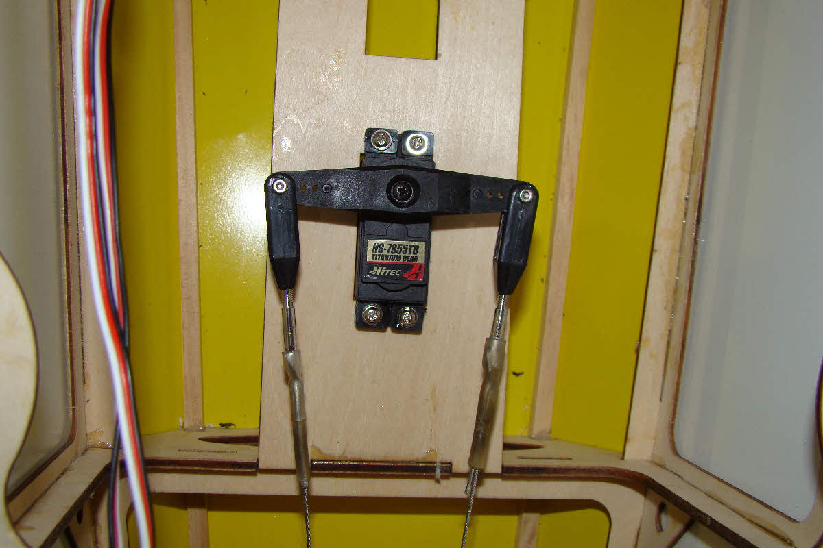

- Wie soll der Lenkdraht befestigt werden ????

#43 Re: Baubericht Lembeck Ultimate 1,80 Meter
Hi Sepp.
Das sieht schon viel besser aus beim Auspuff. Ich würde allerdings auch seitlich noch ein bisschen was wegnehmen.
Lange Schrauben lassen sich prima mit nem Dremel kürzen. Wenn Du vorher eine Mutter aufdrehst, dann kannst Du die besser festhalten und das Gewinde ist nach dem Abdrehen auch gleich wieder sauber.
Den Mitnehmerdraht vom Spornfahrwerk kann man beispielsweise durch das Loch in der Kugel eines Kugelgelenks stecken. Das Kugelgelenk selbst kann dann senkrecht nach unten in dem Seitenruderblatt befestigt werden.
#44 Re: Baubericht Lembeck Ultimate 1,80 Meter
Heute habe ich wieder ein wenig weitergebaut, habe das Tanken vom Smokeöl und die Laufrichtung der Pumpe geprüft, die lief natürlich falsch herum.
Habe dann anstelle eines Aluwinkels Holzleisten eingeleimt und seitölich verschraubt und darauf die Abdeckung verschraubt, die ich zusätzlich noch mit Heißkleber eingeklebt habe.
Habe mich entschlossen für den Joke doch nicht den letzten Kanal meienr Fernsteuerung zu verbraten und eine Stange aus einer 450er Heli Paddelstange geborgen so dass ich den Joke per Hand schieben kann.
Auich den Empfänger und die Akkus sind verbaut, den 3000er Zündakku habe ich ganz nach vorne verfrachtet, die Lipos vorne unter der Kanzel. den Schwerpunkt muss ich aber noch prüfen wenn alles montiert ist, im anderen Bauberich musste der die Akkus alle nach vorne unter die Haube legen.
Nun muss ich nur noch einen Schalter für die Smokeanlage einbauen, den jetzigen möchte ich nicht verwenden. Allerdinsg sind meine Ersatzschalter nicht kompatibel zu den Ausschnitten (die Schalter sind viel kleienr), mal schauen wie ich das lösen kann.
Die Haube liegt auf der Zündung auf, bin am überlegen ob ich das nicht etwas freidrehmeln soll?
Sepp
Sepp
- Holzleisten verleimen
- DSC05753.jpg (181.01 KiB) 2947 mal betrachtet
- Sauber verschlossen
- DSC05754.jpg (146.77 KiB) 2946 mal betrachtet
- Der Zündakku ganz vorne
- DSC05755.jpg (170.04 KiB) 2947 mal betrachtet
- Mein Spezial Jokedraht
- DSC05756.jpg (211.13 KiB) 2946 mal betrachtet
- DSC05757.jpg (119.81 KiB) 2947 mal betrachtet
- Eine gewöhnungsbedürftige Drahtführung
- DSC05758.jpg (117.33 KiB) 2947 mal betrachtet
- Der Jokehebel ist gut erreichbar
- DSC05759.jpg (62.67 KiB) 2947 mal betrachtet
- 24x10 Supersilent mit "Socken"
- DSC05760.jpg (103.59 KiB) 2947 mal betrachtet
- Der Abstand vom Spinner passt finde ich
- DSC05762.jpg (58.62 KiB) 2947 mal betrachtet
- DSC05763.jpg (132.52 KiB) 2948 mal betrachtet

#45 Re: Baubericht Lembeck Ultimate 1,80 Meter
Ich würde versuchen das zu vermeiden.satsepp hat geschrieben:bin am überlegen ob ich das nicht etwas freidrehmeln soll?
Was hindert Dich daran die Zündanlage in den Motordom zu bauen (mal abgesehen von dem Schmelzkleber, denn Du entfernen müsstest) ?
