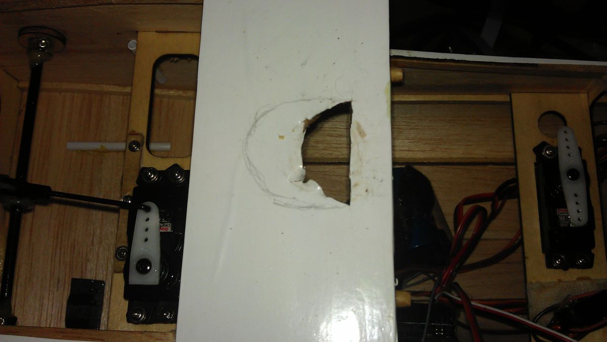

#42 Re: Dolphin Delta von Wild Modelltechnik, Wiederaufbauberich
Beitrag von satsepp »
Wieder was gelernt Egbert, hat aber mit Nase hoch auch ganz gut geklappt zum einstellen, und seit ich die Enja4 benutze muss ich nur noch selten nachdrehen.
Aber wenn ich nicht hochhebe dann wäre es zu 90% erforderlich gewesen, hatte schon eine Außenlandung mit der Delta deswegen. Wetter war beidesmale Sonne und in etwa gleich warm, nur anderer Luftdruck oder Luftfeuchte.
Von der Luftschraube geht nur Gefahr aus wenn sich jemand über das Modell beugen muss, und das abziehen vom Glühstecker ist auch sehr nahe an der Schraube unbd kritisch. Ansonsten ist die gut im Modell geschützt.
Übrigens habe ich auch ein 2-Draht Bugfahrwerk beim Lindinger bestellt, das wegkippen beim Kurvenfahren oder landen nervt einfach nur.
Ich bin auch am überlegen ob ich eventuell die Luftschraube mit einem Zahnriehmen nach oben legen kann, also eine Welle die deutlich über dem Modell liegt so dass die Luftschraube dann ca. 2-3cm über dem Rumpf bleibt und nicht mehr den Krach an der Kante machen kann. Im Prinzip so wie bei manchen Seglern ein Pushantrieb realisiert wurde, siehe Bild.
Zum Hochstellen denke ich über ein 450er Helichassi nach, die HRW als Träger für die Luftschraube. Riehmen und Riehmenscheiben gibt es ja in jeder Größe zu kaufen.
Alternativ wenn das mit Umlenken nicht gehen sollte so müsste es ja zumindest Möglich sein den ganzen Motor höher zu setzten. :idea:
Oder habe ich da einen Denkfehler wegen der Lärmreduzierung?

#43 Re: Dolphin Delta von Wild Modelltechnik, Wiederaufbauberich
Beitrag von echo.zulu »
Vergiss das mal ganz schnell wieder. Zum einen bräuchtest Du wesentlich haltbareres Material, aber viel schlimmer wäre, dass die Motorschubachse viel zu hoch liegt. Das gibt ein stark kopflastiges Moment. Das Umkippen beim Rollen liegt meist nicht am instabilen Bugrad, sondern an zu schnellem Rollen gepaart mit zu großen Steuerausschlägen. Mach mal ordentlich Expo aufs Bugrad und rolle langsamer.

#44 Re: Dolphin Delta von Wild Modelltechnik, Wiederaufbauberich
Schade, dann lass ich das mit höherlegen :(
Mir gefällt das Flugbild sehr und ich will die öfter fliegen, aber dazu muss Sie zwingend leiser werden.
Dann probiere ich das mit dem Flasuchband um die Kanten, und wenn das nichst bringt muss ich wohl versuchen den Schlitz zu vergrößern. Eine weiße Bügelfolie habe ich vom Lindinger mitbestellt :roll:
Aber ich bin mir nicht Sicher ob ich das auch wirklich Strukturell dann wieder stabil hin bekomme. Da müsste ich ja Spanten verändern bzw. neu anfertigen.
Aber eventuell kann ich einen erfahrnen Modellbauer bei uns dazu motivieren, der ist schon 80 und hat Zeit und baut sehr viel mit Balsa. :idea:
Sepp
Edit: Ich werde dann aber einen Zwischenversuch machen, mal den Motor ohen Fläche laufen lassen. Dann müsste der Lärm ja weg sein.

#45 Re: Dolphin Delta von Wild Modelltechnik, Wiederaufbauberich

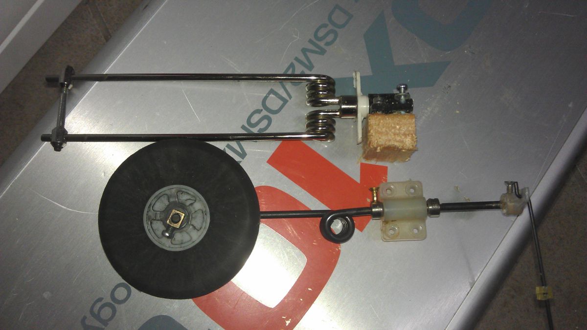

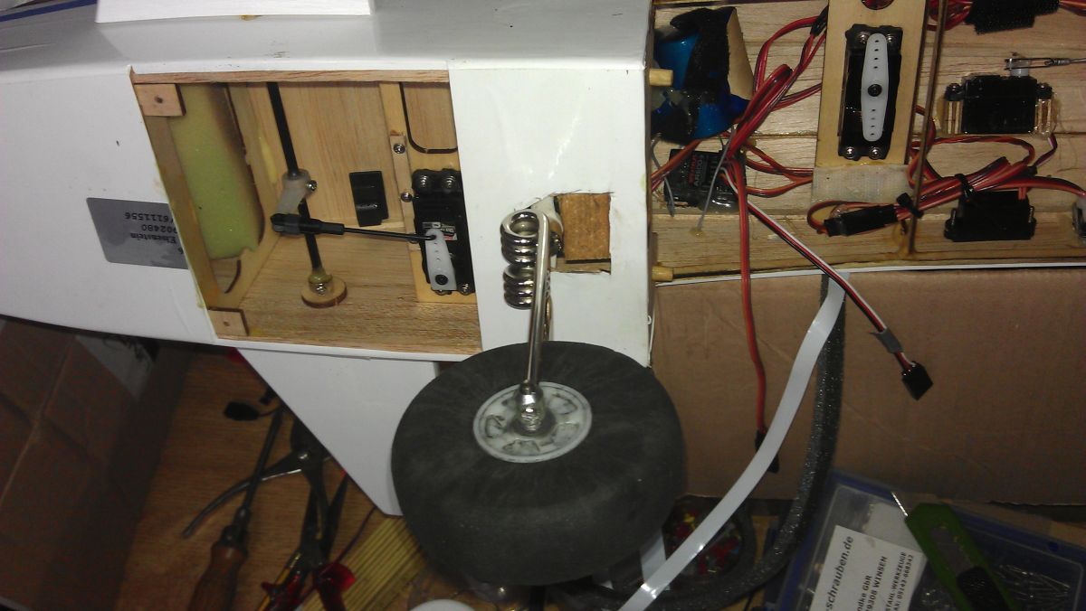

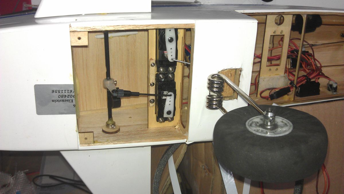

Das Bugrad habe ich umgebaut, nun steht Sie viel stabiler. das alte war schon extrem wackelig und seitlich total instabil.
Ich musste einen Holzklotz machen weil die die Anlenkung oberhalb der Befestigung war, und bei der Delta hier kein Platz ist. ich hatte schon überlegt die Stange mit Endfest300 nach unten zu verlängern, aber wenn die Klebestelle beim starten oder landen bricht dann wäre das Fatal.
Ich hatte auch keine so langen Schrauben, habe mir mit M3 Gewindestangen beholfen.
Die ganze Delta ist ölbesudelt, bin am überlegen ob ich die Folie mit Spiritus reinigen kann um das Flauschband aufkleben zu können. So hält das garantiert nicht und würde in den Propeller kommen.
Ob es überhaupt was bringt est sowieso unklar.
Sepp
