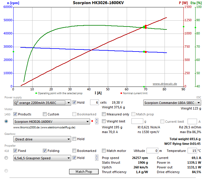

Habe die Daten gerade mal durch den Drivecalc gejagt. Weil der Motor noch nicht in der Datenbank ist habe ich einen HK3026 1600KV genommen.
Die Werte sind ja ernüchternd. Man beachte die Strahlgeschwindigkeit

Da siehst mal wie die theorie von der praxis abweicht.
Wir werden sehen wenn ich bei dem flugverein war was da real rauskommt.

Nach 5 Akkuladungen aber und nur insgesamt 4 geglückten Messungen hier die Ergebnisse: Diese wären jetzt FAI-Konform, oder so, hab das nicht so ganz verstanden.
309,6kmh
286,4kmh
329,1kmh
317,8kmh
Also die ganze Sache zeigt (mir zumindest) deutlich, das die Praxis stark von der Theorie abweicht.
Ich vertrau in Zukunft nur noch Messwerten. Interessehalber werd ich mal noch die Drehzahl vom Motor/Schraube im Flug messen.

Was lernt man daraus, wenn...
...ein Funjet über 320km/h fliegt mit einer Antriebsleistung mit dem ein anderer nicht einmal 280 fliegt?
...Akkus mal locker mehr als den doppelten Dauerstrom aushalten mit dem sie angegeben sind?
...die Fluggeschwindigkeit sogar höher ist als die Strahlgeschwindigkeit?
Weihnachtswunder geschehen
Ich werd dann mal meinen F5D Pylon verkaufen und mir auch einen Funjet Ultra holen, der scheint bei Geschwindigkeiten über 300km/h
durch das Schaummaterial einfach jedem >500€ Voll-CFK Pylon durch den geringeren Luftwiderstand überlegen zu sein

Ungläubige Neider gibt leider immer.
Sorry das es nicht glauben kannst, leider hab ich jetzt mehrere verschiedene Messungen hier die das Ergebnis bestätigen.
Willst jetzt aber nicht nen carbonpylon mit nem funjet vergleichen?

Wenn man also völlig unrealistische Werte nicht glaubt ist man ein ungläubiger Neider? Ich würde eher Leute die so mit Zahlen um sich werfen als unglaubwürdige Gschichteldrucker bezeichnenDJBlue hat geschrieben:Ungläubige Neider gibt leider immer.
Und neidisch bin ich ganz sicher ned auf den Funjet. Glaub mir, wennst mal einen Pylon geflogen bist, der „richtige“ 320km/h geht, dann bleibt der Funjet ab dem Zeitpunkt zuhause.
Das ist ja schön und gut. Aber Messungen können auch mal falsch sein und hier sind sie es offensichtlich, oder wie kannst du dir es erklären,DJBlue hat geschrieben:Sorry das es nicht glauben kannst, leider hab ich jetzt mehrere verschiedene Messungen hier die das Ergebnis bestätigen.
dass jemand anders fast die doppelte Leistung in seinen Funjet stecken muss, um so schnell zu werden?
Wie wär denn mal eine Messung von Strom und Drehzahl und ein Logfile, dann könnte man das schon eher nachvollziehen. Bis jetzt waren es ja nur Behauptungen,
die sich alleine auf die Messungen stützten, aber die ganzen Fakten hast du ignoriert.
Wenn ich mir so ansehe, welche Leistung man in einen vergleichbaren Pylon stecken muss um die auf die Geschwindigkeit zu kommen,DJBlue hat geschrieben:Willst jetzt aber nicht nen carbonpylon mit nem funjet vergleichen?
kann man sich laut deiner Messungen das Geld sparen, weil ein Funjet auch nicht mehr Luftwiderstand hat.
Mir is eigtl. egal, ich wollte dir ursprünglich nur darlegen, dass das so nicht stimmen kann.
Wenn du wissen willst, wo der Fehler liegt kannst du ja mal die oben angesprochenen Messungen und ein Logfile uploaden, dann kann man das sicher herausfinden.
Wenn nicht dann halt nicht.
Und nein, ich will dir nicht die Freude an deinem Funjet nehmen, auch wenn du das so aufgefasst hast. Ist ein toller Flieger der Funjet, vor allem für den Einstieg in den Speedflug,
bin ihn selber bis vor ein paar Monaten noch sehr gerne geflogen.

Ich freu mich hält das es mir möglich war aus möglichst wenig viel zu machen. Das Ergebnis hab ich, wie schon erwähnt, mit 2 versch. Messgeräten und Methoden gegengeprüft. Da kann man sich dann schon sehr sehr sicher sein das es passt.
Und wenn das Ding 'nur' 260 gehen würde, dann hätte ich genauso viel Spass damit.
