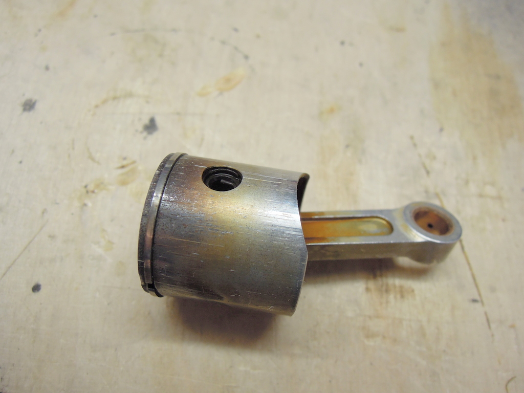

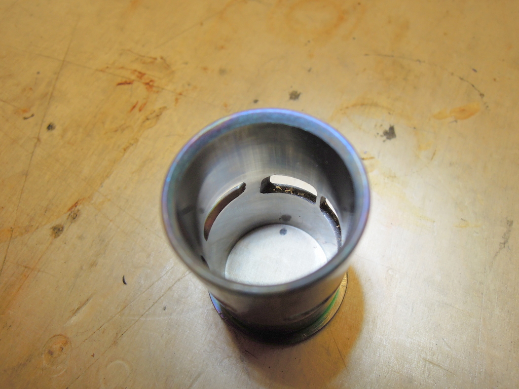

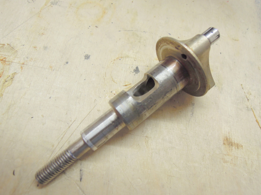

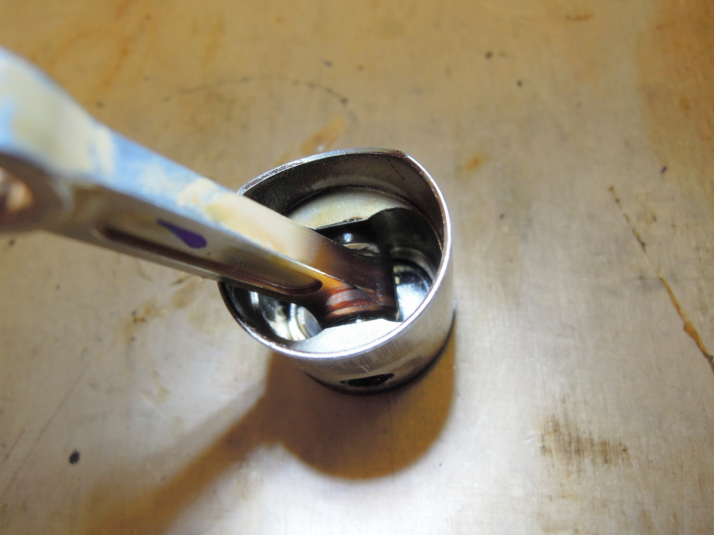

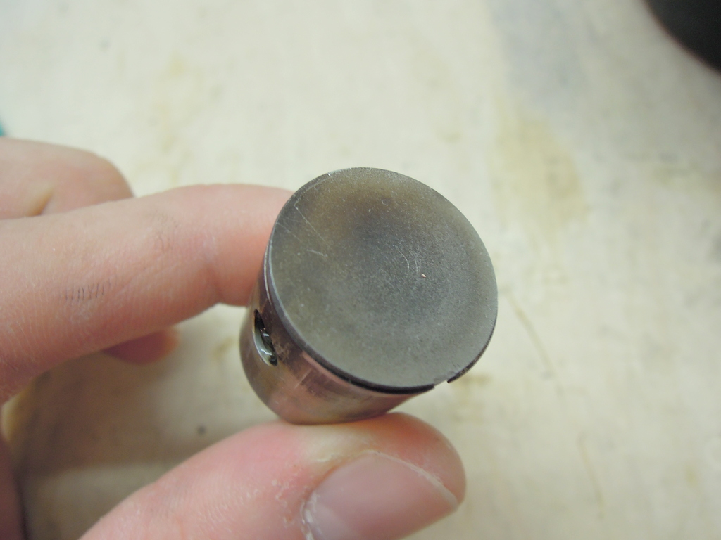

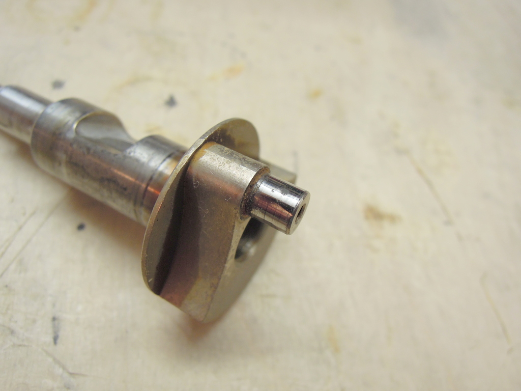

#35 Re: Align OS 50 "Instandsetzen"
so jetzt hab ich mal ein paar Bilder gemacht.
Die Laufbuchse schaut denk ich ganz gut aus, auch die Kurbelwelle.
Beim Kolben bin ich mir nicht sicher!
Was meint Ihr?

#36 Re: Align OS 50 "Instandsetzen"
Der Kolben ist fertig.
Laufbuchse wird sicher auch Riefen haben kann man aber schlecht erkennen auf dem Bild.
Ich würde Lager, Laufbuchse, Kolben und Kolbenring erneuern.
Mfg Alex

#37 Re: Align OS 50 "Instandsetzen"
Sieht so aus, als wenn der mal so richtig schön warm war. ich schliess mich der Meinung von Tatum an.
#38 Re: Align OS 50 "Instandsetzen"
Die Laufbuchse hat keine riefen. Kolben is wohl fällig.

#39 Re: Align OS 50 "Instandsetzen"
Auf mich macht das Ding einen Extrem ausgeglühten Eindruck. Wenn du länger Spaß haben willst nehm die Buchse mit neu. Dann hast quasi fast einen neuen Motor und wenn du ihn langsam und vernünftig einstellst auch sicher eine lange Zeit Spaß damit.

#40 Re: Align OS 50 "Instandsetzen"
Würde Ihr dann das Pleuel auch tauschen?

#41 Re: Align OS 50 "Instandsetzen"
Kauf dir einen neuen Motor um 170,- €.
Denn es sollte bei deinem Motor die gesamte Laufgarnitur gewechselt werden. Dann noch die Lager....
#42 Re: Align OS 50 "Instandsetzen"
Wollte ich auch gerade schreiben, wie ich die Bilder gesehen habe.
Schaut aus, als wenn der mal ordentlich zu heiß gelaufen ist...

#44 Re: Align OS 50 "Instandsetzen"
Kauf mal spasseshalber nen Kolbenring. Der ist eh nicht beim neuen Kolben dabei (
) musste ich auch lernen!
Wenn die Buchse keine Riefen hat mach mal den neuen Kolbenring ohne Kolben rein und schau mal auf das Stoßspiel vom alten Kolben.
Gerade im oberen Bereich der Laufbuchse 90 Grad versetzt zum Kolbenbolzen sollte der größte Verschleiss sein, da ein Kolben dort immer minimal kippt und auch die Temperatur etwas höher dort ist...
Und jetzt popel mal bitte ganz vorsichtig den ollen Ring runter und mach den mal in die Laufbuchse und ein Bild dazu!
Edit: Der Kolben ist natürlich megafertig. Sieht schlimmer aus als meiner!
