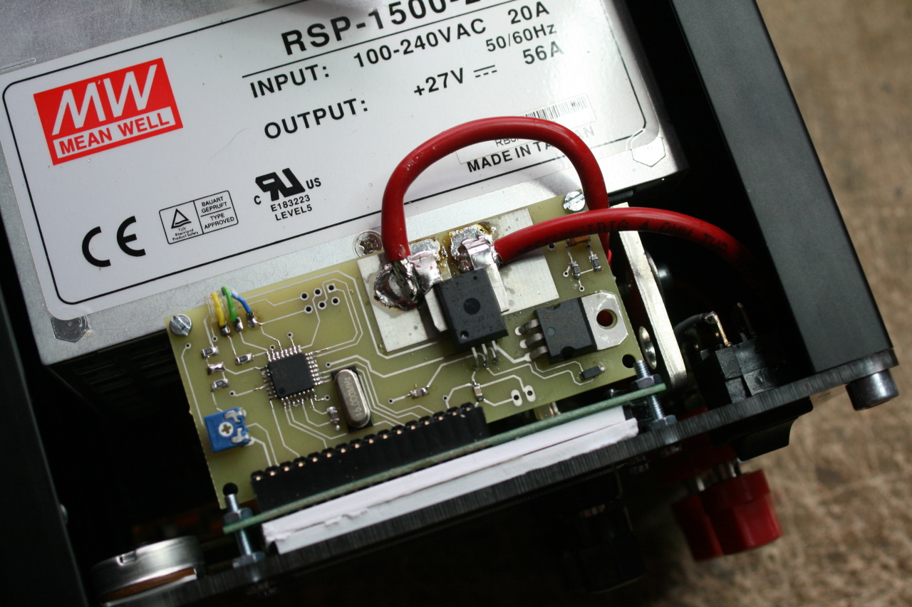

Da es derzeit bereits ( schon vor der AUslieferung :) ) Fragen zur Verdrahtung gibt, hier anbei die Vorabversion dazu als PDF-Datei zum Download.
Aufgrund der bisherigen Anfragen / Vorbestellungen wird dem Kit zur Verbindung Display - PM100-PCB eine sog. Sandwich-Stiftleiste beigelegt, die einen Abstand zwischen den beiden Platinen von ca. 35 mm ermöglicht und entsprechend eigener Wünsche beim EInbau entsprechend gekürzt werden kann. Wer die PM-T100 Platine gerne abgesetzt verbauen kann kann dafür einfaches Flachbandkabel verwenden. Gerne kann auhc direkt anstatt der Sandwichleiste eine normale Stiftleiste ( Für Abstand ca. 5mm - also "spielfrei " ) oder Flachbandkabel bis 15 cm geliefert werden. Sitft-Buchen-Leiste auf Anfrage gegen Mehrpreis für Buchsenleiste ebenfalls möglich.
Und wer keine M2,5 Schrauben und Muttern für den EInbau greifbar hat, auch da läßt sich drüber reden :)

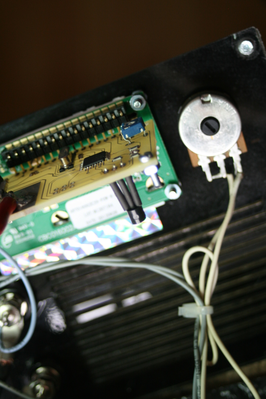

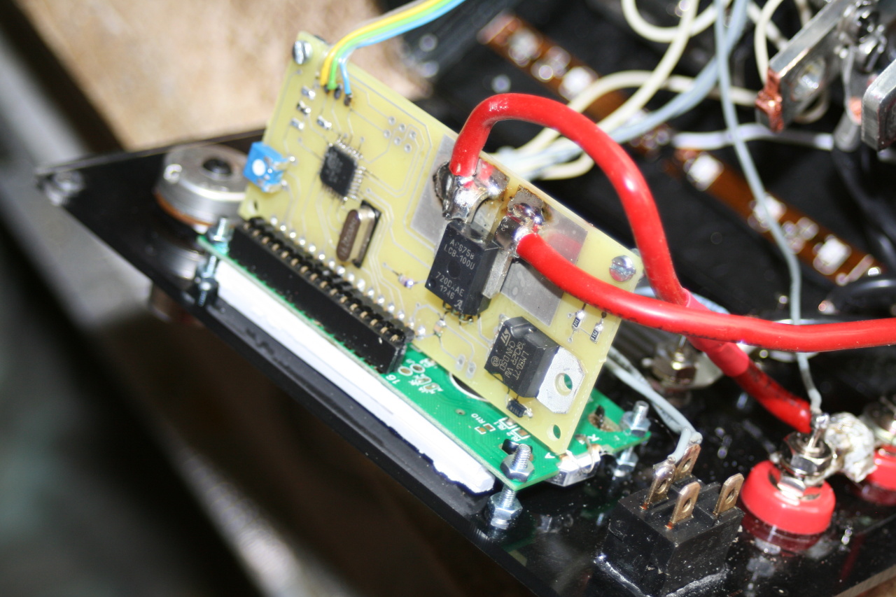

Da mich immer wieder Fragen bzgl. der EInbaumöglichkeiten erreichen, nämlich ob man das Display und die Platine so wie bisher gezeigt montieren muß , mal ein Bildbesipiel, was alles machbar ist .
Hier habe ich aufgrund der Platzverhältnisse die T-100 Platine im 90°Winkel mit dem Display verbunden, einfach die beigefügte Sandwichleiste im Schraubstock sauber biegen oder eine 2.54mm Raster-Winkel-stifleiste verwenden. Natürlich kann man auhc Flachbandkabel oder Einzellitzen verwenden, die Platine muß auch nicht direkt hinter dem Display sitzen und kann an einer beliebigen Stelle verbaut werden. Macht natürlich bei hohen Strömen Sinn, wenn die Leitungen vom Netzteil zum Stromsensor und von diesem zu en Anschlußklemmen möglichst kurz sind und möglichst großen Querschnitt haben.....

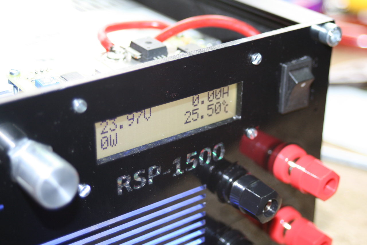

Schönes Gehäuse. Selbst gebaut?

@TF : yep, Gehäuseprofile von Gie-Tec.de - die liefern die als Zuschnitt auch in Wunschlänge. Wenn man es billiger haben will nimmt man die normale silberne Variante, ich wollte eigentlich ein BiColor-Gehäuse draus machen, hatte mich dann zum testen aber für schwarzes GFK entschieden.
Hier dert Thread dazu : http://www.rchelifan.org/post1472961. ... c#p1472961

öhm..... Ralf, wieso 16 mm² ? Dein Netzteil drückt 50 A raus ( RSP 2400, 48 V Version, sind 50 A bei 2,4 kW @ 48 V ). Ich kenn keinen 12s Lipo der mit 16mm² verdrahtet wird. Den Sensor direkt anzuschrauben ist in dem Fall kontraproduktiv, die Signalleitung wird dabei zu lang. Kann das aber separat liefern. Ist aber kein Problem, 8mm² direkt an die Sensorlaschen auf der Platine anzulöten, die hält das aus wenn man nicht gerade mit ner Lötflamme drangeht :)
Natürlich macht es Sinn die Leitungen möglichst kurz zu halten, aber 100µOhm Innenwiderstand des Sensor etnstehen dort keine nennenswerten Verlustleistungen, es sei denn man verkabebelt mit 2,5mm² - dann hat man ne Innenheizung :D
Laß mich einfahc kurz die Details wissen, ich stell dir dein T-100 dann entsprechend zusammen, ob Sensor OnBoard oder separat macht für mich keinen Mehraufwand :)
