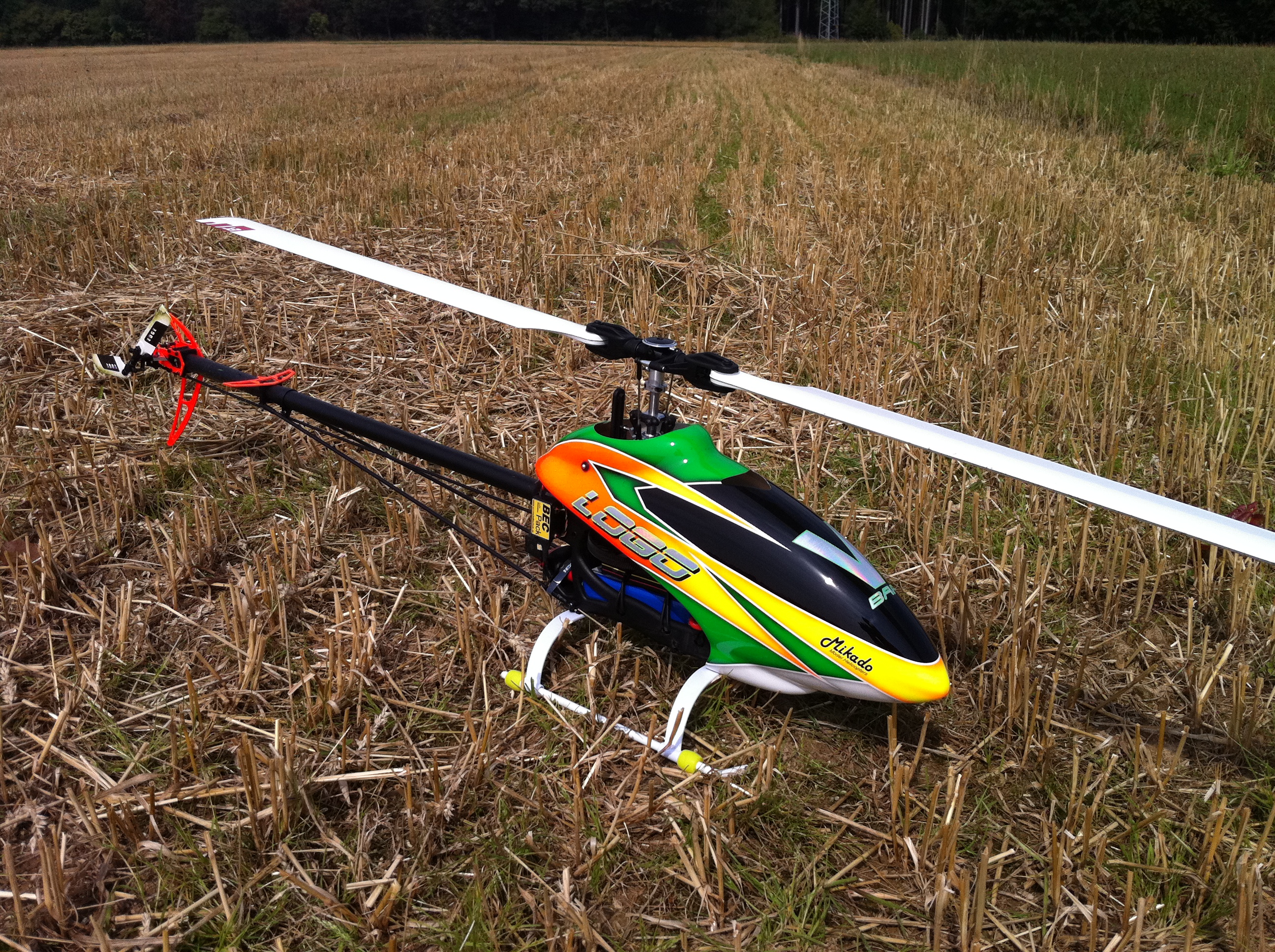

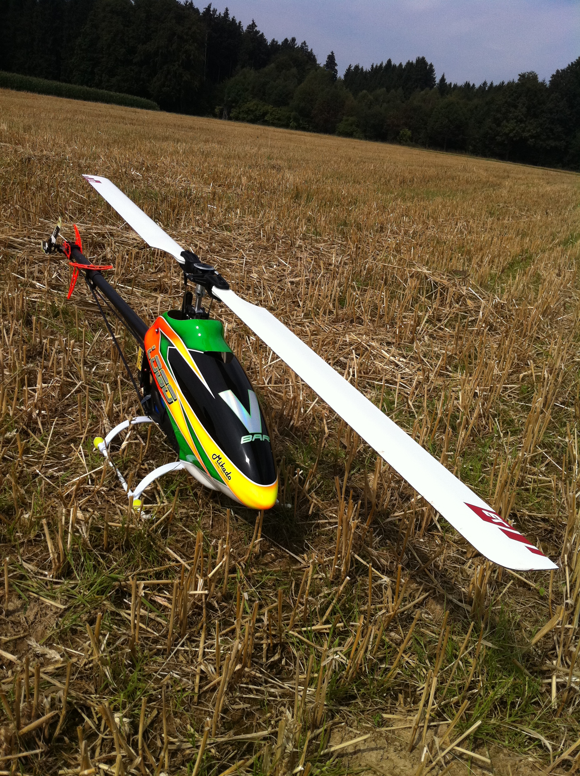

Hallo zusammen,
vielen Dank nochmal für die vielen Tips, der Logo ist wieder repariert:
- Schrumpfschlauch um die Empfänger-Antennen weg
- Stützakku der einspringt wenn BEC wegbricht
- Sattelit weiter weg und um 90° gedreht
- Fliege meistens mit 90° abgewinkelter Antenne
Ansonsten 10S verpasst, Pyro700/450, 11er Ritzel, 60 bzw. 70% Regleröffnung, Modul 1 HZR, hätte ich gleich machen sollen, ist viel leiser als Modul 0,7 weiss gar nicht wer dieses Märchen in die Welt gesetzt hat das Modul 0,7 leiser sein soll.
Mit diesem Setup fliegt er echt genial, hätte ich gleich so machen sollen und nicht mit 6S oder 8S rundameln
Hatte heute wieder ganz kurzen Signalverlust wurde auch durch blinkenden Empfänger angezeigt, bin allerdings mit gerader Senderantenne geflogen, der Heli kam auf dem Kopf auf mich zu also denkbar ungünstige Postion für den Empfang, darf eigentlich nicht passieren ist es aber ;-(
Denke mal das es an dem "alten Empfänger" und der nicht abgewinkelten Senderantenne lag, ein Spannungseinbruch kann es eigentlich nicht gewesen sein.
Werde jetzt mal anderen Empfänger testen ansonsten gehts wie beim Protos Richtung HOTT.
